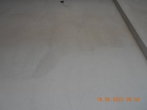

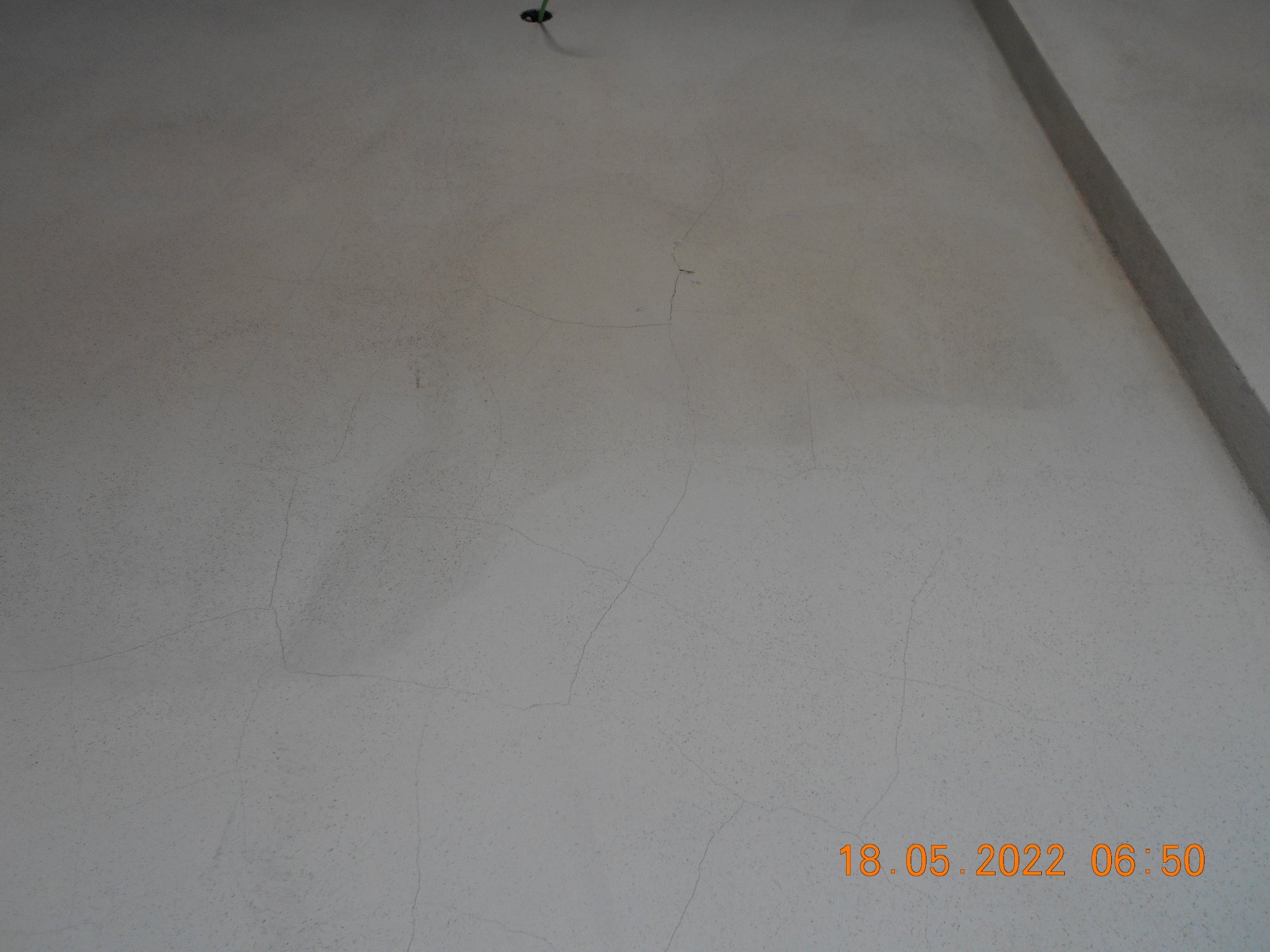

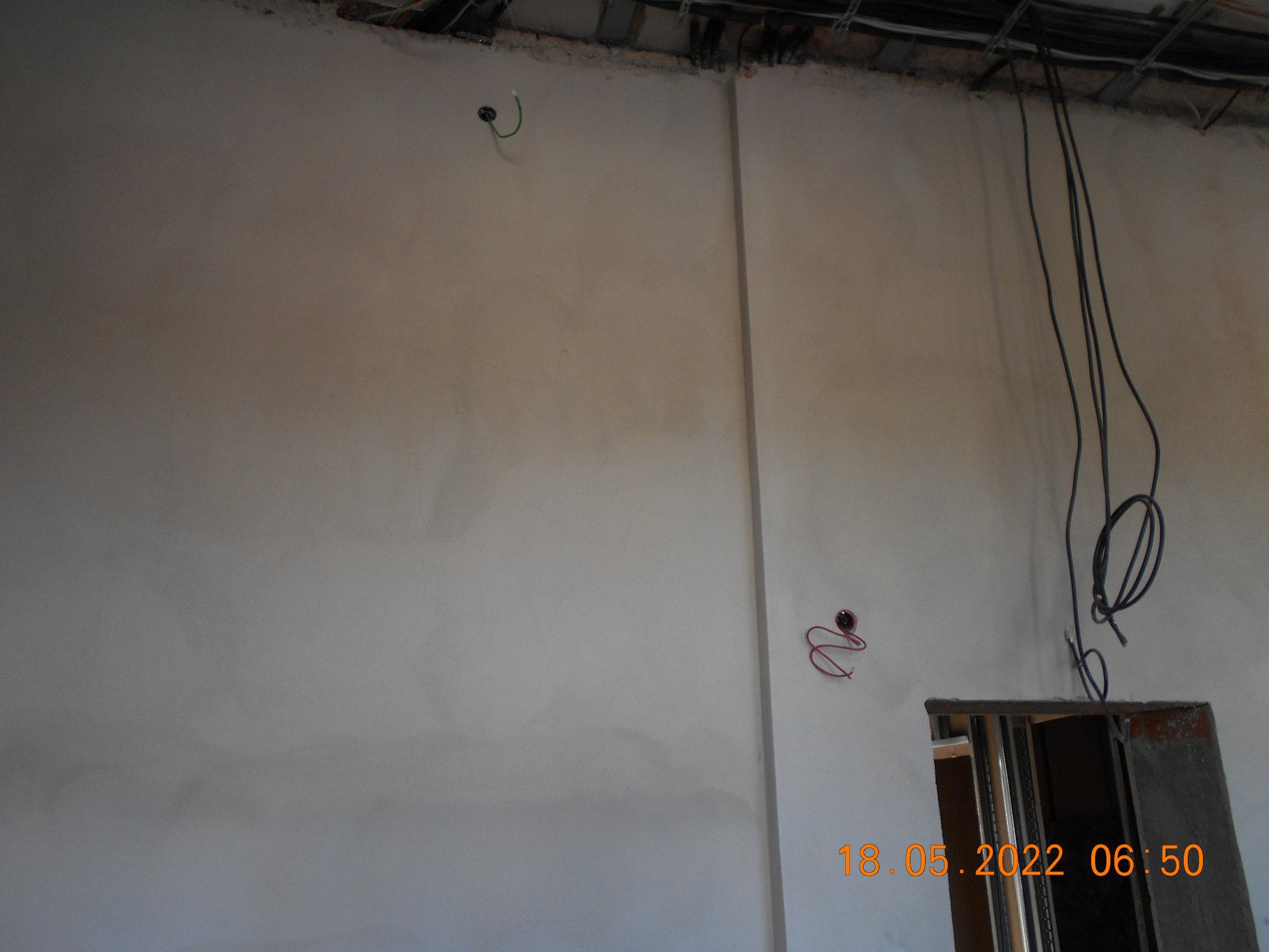

    Hallo Community,
    heute habe ich ein Problem wo ich nicht mehr weiterkomme.
    Es geht um Innenputz, verarbeitet wurde Baumit MP 69 und KZP 65.
    Nach Rissen im Einlagen-Putz wurde festgelegt, dass nachfolgend 2-Lagig weiter verputzt wird.
    Die freigelegten Mauerwerksflächen wurden mit einem Vorspritzmörtel, Baumit VS 60, vollflächig vorgespritzt.
    Die ganzen DIN und Merkblätter schreiben ja so schön, das Haarrisse nicht ausgeschlossen werden können, das es verschiedene Ursachen gibt, etc.
    Jetzt habe ich aber an ca. 2000m² permanente Rissbildung, teilweise definitiv über 0,2mm Rissbreiten, teilweise hohl klingende stellen direkt neben Rissen, als würde sich eine "Scholle" im Rissbereich lösen.
    Im Foto eine "Musterwand".
    Die Frage ist jetzt langsam wie viel Meter Riss pro m² zulässig ist.
    Ich kann mir nicht vorstellen das eine permanent absolut rissdurchzogenen Wand der Norm entspricht und geduldet werden muss.
    Vielleicht hat ja jemand ein Merkblatt dazu?
    Der AN und der Baumit Vertreter reden natürlich alles schön..
    Ich danke euch von im voraus.
  2. #2 petra345, 07.09.2022
    5.252
    1.028
    Wenn sich der Putz bei den hohl klingenden Stellen von der Wand lösen läßt, weil er keine Verbindung mit dem Untergrund eingegangen ist, ist das eindeutig ein Mangel.
