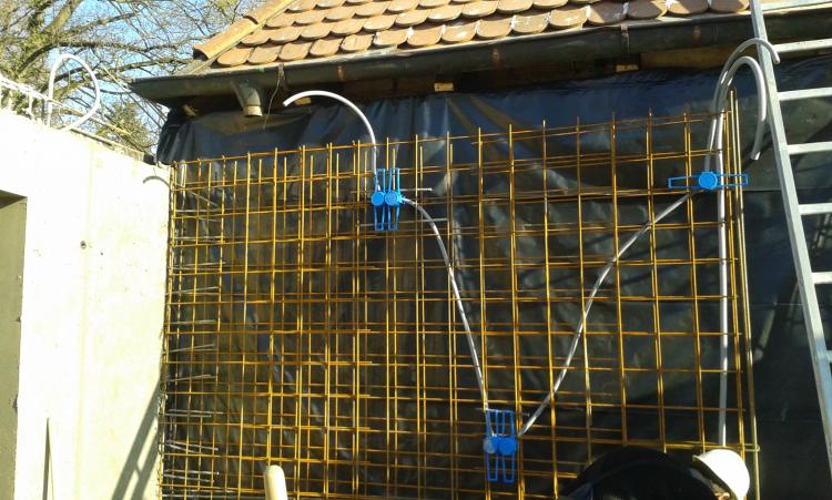

    bei meinem Vorhaben erfolgt ein Anbau.
    Eine Stahletonwand, die Alt-und Neubau trennt wurde gegen eine bestehende Ziegelwand betoniert, getrennt durch Dämmung 30mm und Folie
    (wie auf einem Foto, aber andere Stelle)

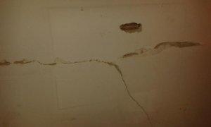

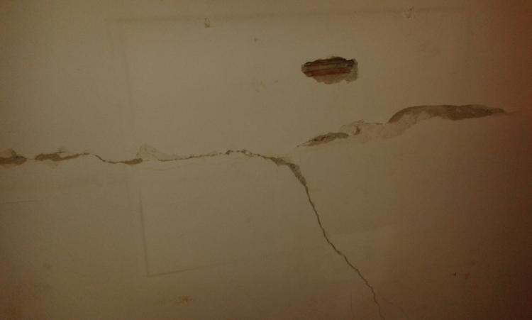

    Beim Betonieren traten nun plötzlich große Risse auf, die unverzüglich abgestützt werden mussten. Nach Entfernung sieht es jetzt so aus
    (2. Bild).
    Es kamen wohl mehrere Dinge zusammen:
    -Treppenhaus, daher keine Stabilität durch Decke
    -Wand war nur 32 cm dick statt 45
    -Riss erfolgte direkt unter der Fußpfette des Daches
    -Die Wand wurde in einem hochbetoniert, anstatt zuerst den untersten Meter aushärten zu lassen.
    Fragen:
    - was ist zu tun? Reicht eine im wesentlichen optische Sanierung?
    - Ist generell etwas gegen Betonieren gegen Bestand einzuwenden, wenn nur Dämmung und Folie dazwischen? (wurde angedeutet)
    - wer steht gerade dafür?
    Danke!

    was zu tun ist, kann nur der Statiker vor Ort definieren
    je höher der Riss, umso mehr Sorgen würde ich mir machen, da hat sich wohl die ganze Wand bewegt

    ich fass das eher so auf, dass die beschädigte Ziegelwand dünner als erwartet war

    Die Bestandswand (Vollziegel 1910) war nur 32 cm, während sonst im Haus 45 cm. Im Erdgeschoß hatte dies auch in gleicher Weise gut funktioniert.
    Offenbar hielt aber die OG Wand nicht so viel Gegendruck aus, weil auf ihr ja weniger lastet.
    Kann man wohl schon mal übersehen,aber ich denke die Baufirma hätte aufpassen müssen (obwohl eigentlich sehr kompetenter Polier)
    Bewegt hat sich die Wand wohl schon, 0.5 cm sind schon denkbar. Etwas wurde durch das sofortige Abstützen zurückgedrückt.

    Die innere Wand war sicher zu dünn um den Druck der neuen Wand aufzunehmen.

    Als Erstes Aufforderung an Bauleiter und ausführende Firma, die Daten ihrer jeweiligen Haftpflichtversicherung rauszurücken.
    Als Zweites einen unabhängigen Statiker herholen, der die Standsicherheit des Bestands prüft und Maßnahmen ermittelt.
    Wenn dabei nicht rauskommt, das alles weg muss, mal das Gehirn einschalten!
    Was machen 30 mm Dämmung, wenn mit ihnen erst eine Wand weggedrückt wird und dann mit ihnen X m³ durch Schieben der Wand weggedrückt werden.
