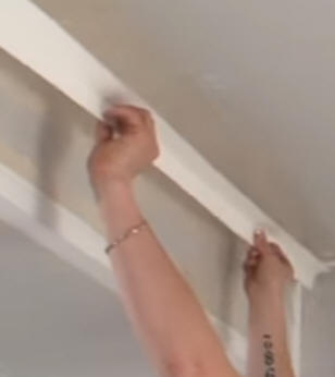

    Hallo liebe Leute,
    ich benötige mal euer Wissen.
    Ich habe gerade die Decke im Bad mit Knauf Gipskartonplatte fertiggestellt.
    War nicht die erste Decke aber die erste welche nicht tapeziert (sonst mit spachteln immer rissfrei geblieben) wird, sondern nur einen Anstrich bekommen soll.
    Bekomme ich den Kranz der Decke, wenn ich das Mauerwerk oben herum grundiere und mit Knauf Uniflott spachtle, auf Dauer rissfrei hin?
    Oder wäre es besser, wenn ich den Kranz mit Knauf Dichtstoff Power-Elast aus spritze, glattziehe und verschleife?
    Oder hat jemand generell eine bessere Idee, wie das rissfrei bleibt?
    Vielen Dank schon mal.
    Grüße Manni

    Gar nicht - Schattenfuge herstellen und maximal diese verspritzen,

    Moin und danke schon für die Hinweise.
    Schattenfuge ist wohl richtig, wird aber nicht gewünscht.
    Also fällt grundieren und spachteln eher raus und die bessere Variante -dachte ich mir schon- ist dann Acryl oder halt dann Dichtstoff Knauf Power-Elast, da diese Stoffe wohl flexibler sind.

    Es wird immer reißen und so raus richtig Gast Du das mit der Schattenfuge nicht verstanden, oder?
    Ich würde sie mit einem Trennfixband erstellen, dann reißt es gerade als Schattenfuge und kann dann ausgespritzt werden.

    Ahaaa, ich dachte du meintest so ne richtig fette Schattenfuge und meintest eigentlich nur -siehe Bild- so ein jetzt Trennfixband. Kann ich das dann auch nach dem kleben des Trennfixbandes verspachteln, oder besser mit Acryl ausspritzen/glattziehen?

    Dann wär das hier -Rigips Easy Flex- ja auch eine Lösung und ich hätte gleich eine saubern Abschluss. Oder?
