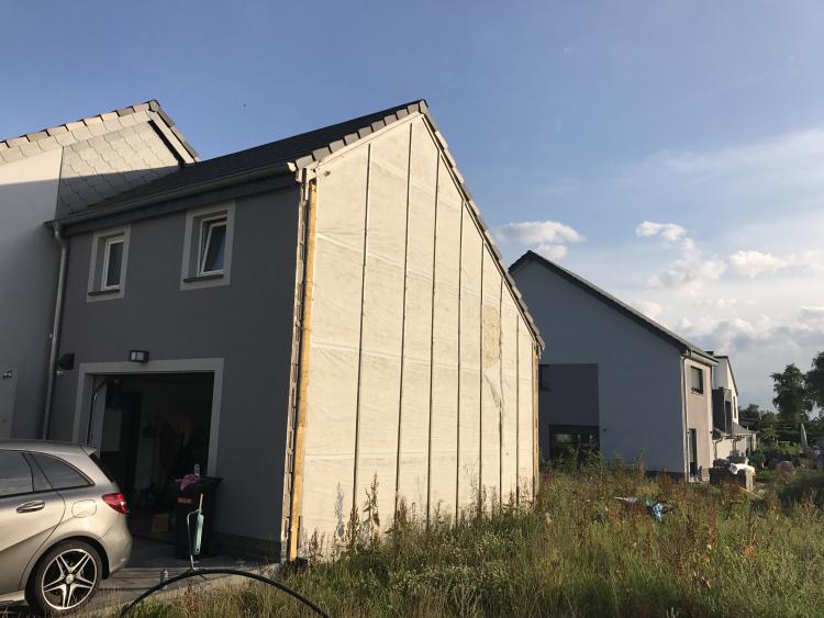

    Anzumerken ist auch, dass auf dieser Seite des Hauses, ein weiteres Haus angebaut werden sill. Demnach ist keine Fassade auf dieser Aussenwand.

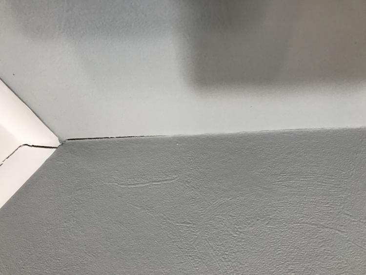

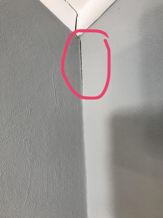

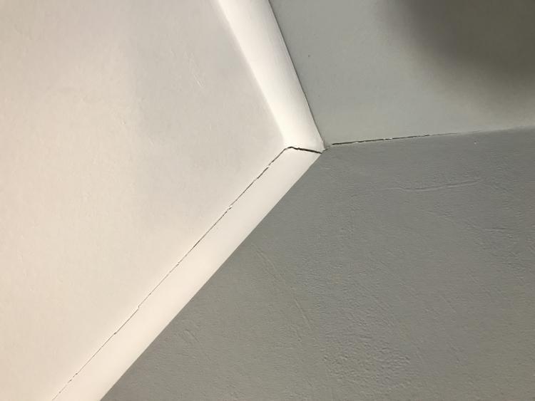

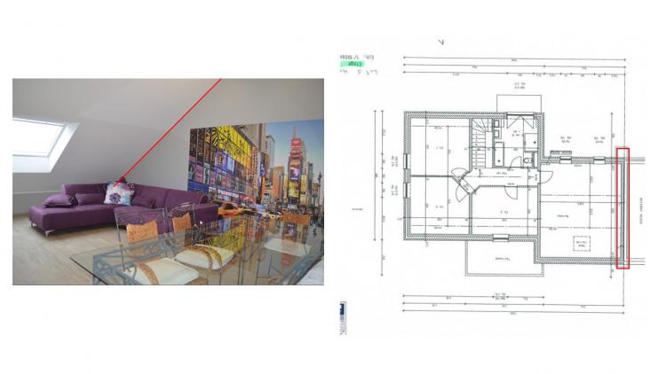

    Kann leider erst Fotos machen wenn ich zuhause bin. Anbei in Rot erstmal das Ausmass. Die Rissen sind zwischen 1 und 1.5 mm breit und 1 cm tief. Sie verlaufen von den Eckwänden bis nach oben auf beiden Seiten des Schrägdaches. Presentation1.jpg

    Es handelt sich also um den Übergang zwischen Wand und Dach, also warscheinlich Übergang Massivwand zu Gipskartonverkleidung Dachschräge. Durch die verschiedenen Baumaterialien kann es da schon mal zu Rissen kommen, vor allem wenn wie ein Vorschreiber schon sagte das Bauholz evtl. nicht ganz trocken war.
    Ich sehe das als nicht weiter dramatisch an, und ist eher optischer Natur.

    Danke fuer die Erklaerung. Ist es denn normal dass der Riss sich in die Ecke der Mauer ausweitet? Hier stossen ja die selben Materialen / Baustoffe zusammen?

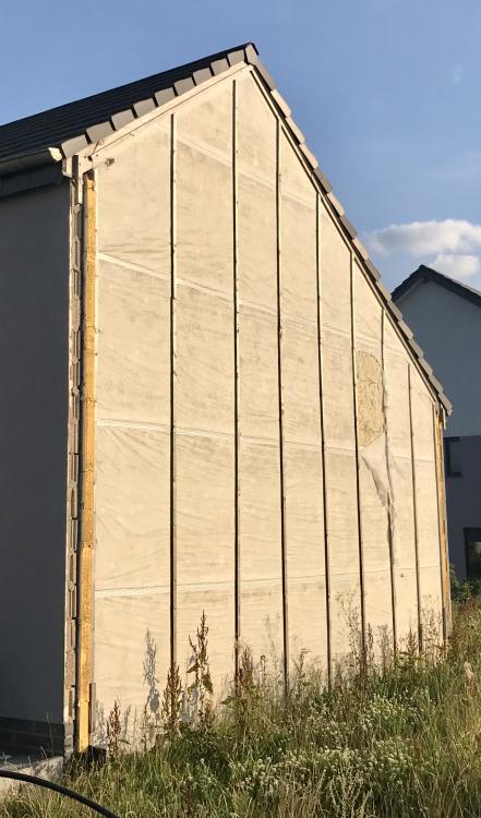

    Hier ein Foto wie die Wand aussieht, an welche mal angebaut werden soll. Es steht seit 2 Jahren so, sollte es nicht besser geschützt sein?
    Danke.

    kannst du mal erklären was man auf Beitrag 8 sieht?
    Das sieht irgendwie nach einer abgerundeten "Ecke" aus.
    Auf einem Bild scheint der Riss auch in der Fläche und nicht am Übergang zu sein,
    außerdem fehlt noch ein Hinweis auf die verwendeten Baumaterialien

    Es wäre die Frage, ob auch in der Wand unterhalb der Pfette ein Riß besteht. Also im Bereich des Drempel, wenn dort einer besteht.
    Dann könnte man vermuten, daß die Firstpfette beim trocknen geschrumpft ist und sich der Giebel gesetzt hat. Die Sparren drücken dann den Drempel nach außen. Das passiert wenn die Firstpfette höher im Querschnitt als die Fußpfette ist. Das ist ein Verdacht, keine Begründung für die Risse.

    bei dem Bild in #7 sieht es, zumindest für mich, eindeutig nach schlechter Planung und Ausführung aus,
    vom Archi wurde der Anschluss GK und Massiv nicht geplant und der Trockenbauer hat gepfuscht,
    keine Trennung zwischen GK und Massivwand, muss reissen
    hätte man aber verhindern können....

    Danke, dann muss ich wohl bei der Baufirma reklamieren... Kann es denn nicht mit den Offenen Wand wie im Bild zusammenhängen? Wundere mich, dass die Außenwand nicht besser isoliert wurde, seit 2 Jahren steht es jetzt so... FullSizeRender.jpg

    Nein, die Risse sind normal, wenn nicht getrennt wird. Das muss aber auch so bestellt werden - das ist nicht sofort Pfusch, sondern dann einfach normal (nur halt nicht schön).

    Danke.. Und die offene Fassade kann weiterhin so bleiben? :)

    Die Frage stellst Du Dir nun zwei Jahre lang?
    Abgesehen davon, dass die Folie gerissen ist und damit die Dämmung nass ist, kenne ich einige Doppelhäuser, die so aussehen. Ob es dann richtig ist? Keine Ahnung...

    normal ist es nicht, da hat schon der Planer gepennt, wie so oft,
    es wird in 95% der LV´s nicht angegeben wie der Anschluß auszusehen hat, das überlässt man dem Trockenbauer.....
    der widerum macht es sich so einfach wie möglich.
    Korrekterweise müsste er Bedenken anmelden und eine Detailplanung anfordern
    In der Regel bestellt der Bauherr eine mangelfreie Leistung, die er von Planer und Ausführenden auch erwarten kann
    diese Ausführung ist und bleibt Pfusch auch wenn diese Art der Ausführung Usus ist

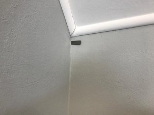

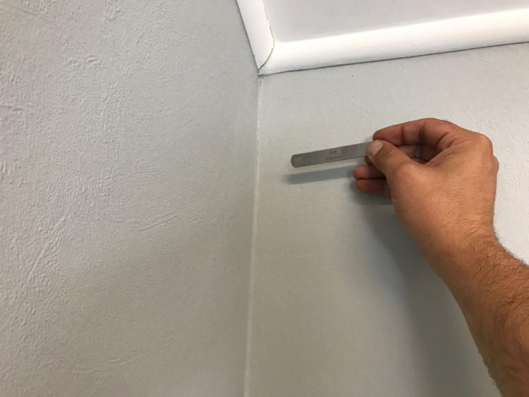

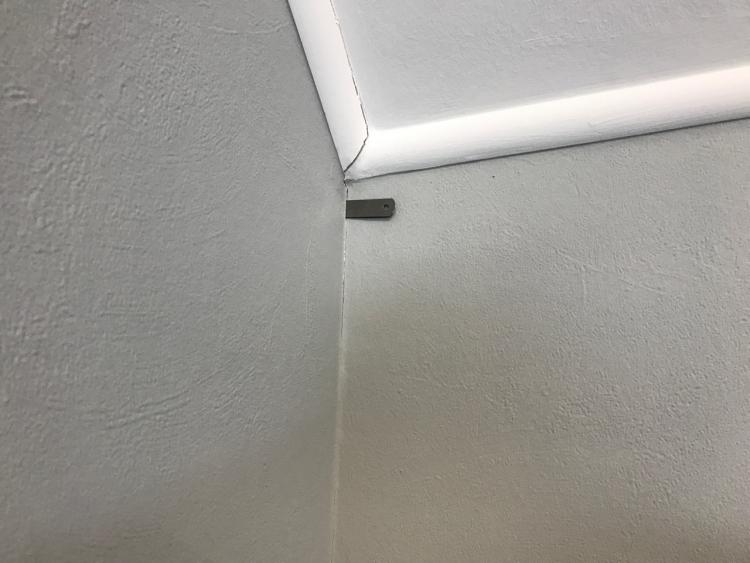

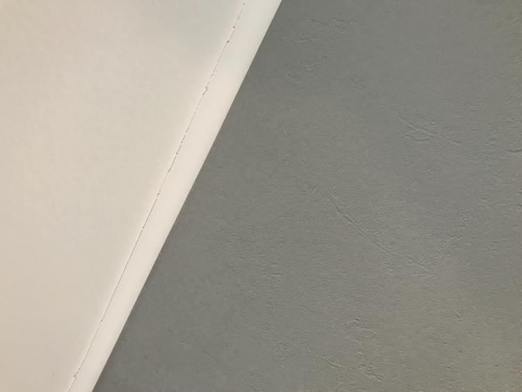

    Mir ist aufgefallen, dass an der an der Ecke ein Spalt ist... Wie Ihr an den Fotos erkennen könnt, kann ich ein 0.5 mm dickes Messband ganz einstecken... Ist das normal? Sollte die Ecke nicht dicht sein?
