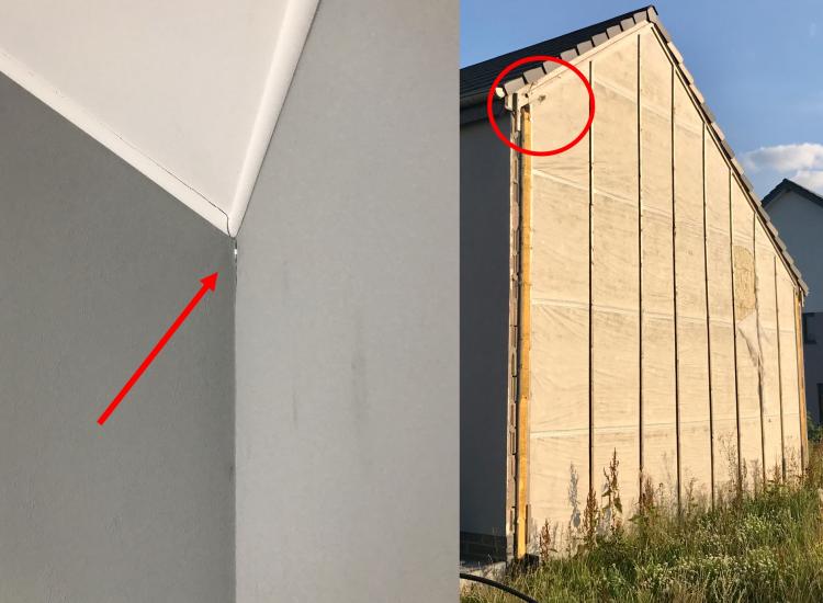

    Hier noch ein besseres Foto wo man klar erkennt, dass der Spalt nach aussen hin offen ist... Man kann auch an der Aussenwand sehen wo der Spalt ist... Katastrophe?

    zum einen, der Giebel sollte ganzflächig regendicht (evtl verputzt) gemacht werden da sonst
    Bauschäden anstehen könnten.
    bei den kleinen rissen seh ich kein Problem, mach eine Mängelanzeige,
    sonst brauchste nicht in Panik verfallen. eher harmlos, kommt in fast allen Neubauten vor.
    verschiedene Baustoffe schwinden in laufe der Zeit und verursachen kleinere Risse
    die recht einfach wieder repariert werden können.

    Ist es denn nix grösseres, dass man durch den Riss hinaus nach draussen sieht?

    deshalb muß der Giebel dicht verputzt werden,
    wenn du so nicht zurecht kommst dann bestell einen Gutachter mit allen trara,

    Danke für den Hinweis. Was meinst du denn mit Giebel? Leider bin ich bauttechnisch nicht sehr begabt und Google verrät auch nicht viel darüber... :/ Danke nochmal.
