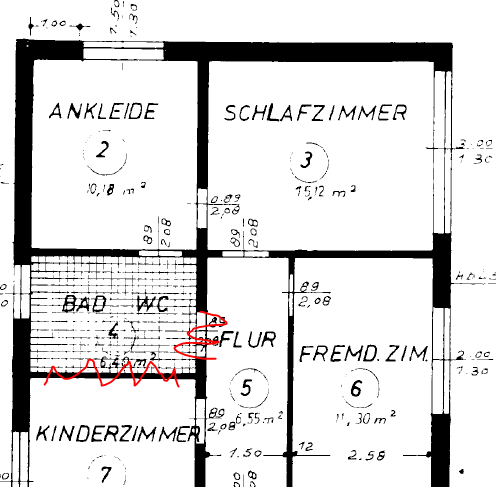

    wir haben vor 2,5 Jahren ein Haus (Baujahr 1972; Kernsaniert 2007 bis auf Dachstuhl/Dach) erworben.

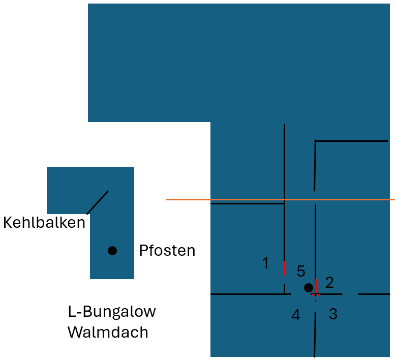

    Aufbau:
    - Walmdach, ungedämmt (oberste Geschossdecke)
    - unterhalb des orangenen Strichs ist ein Kriechkeller (Siehe Skizze des Hauses)
    - Rest "normales" Geschoss/Keller

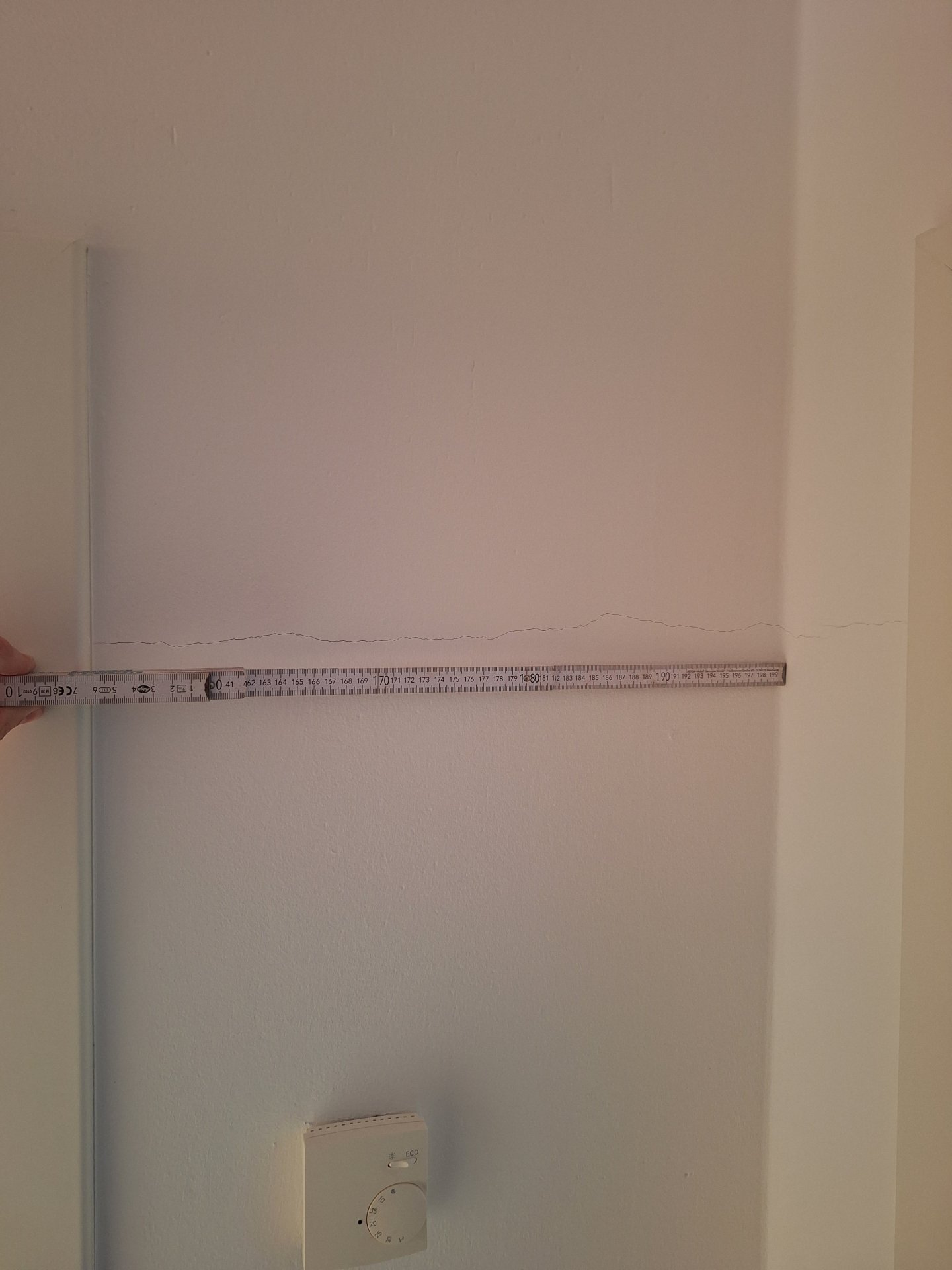

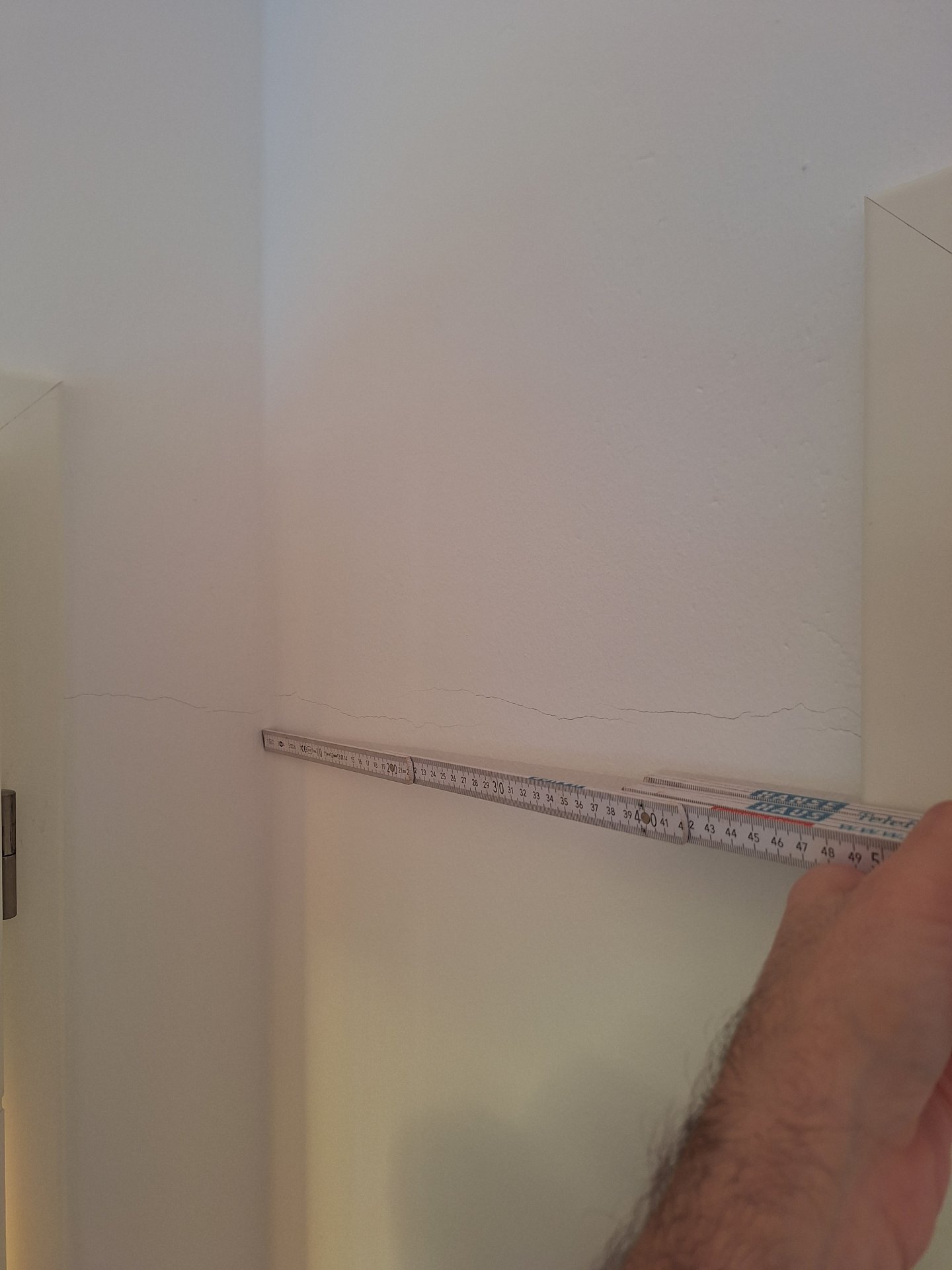

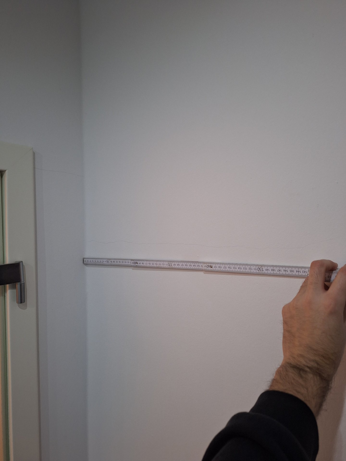

    An 5 Stellen habe wir Risse am Mauerwerk (alle Innen), die nach 2,5 Jahren nach dem streichen wieder sichtbar sind.

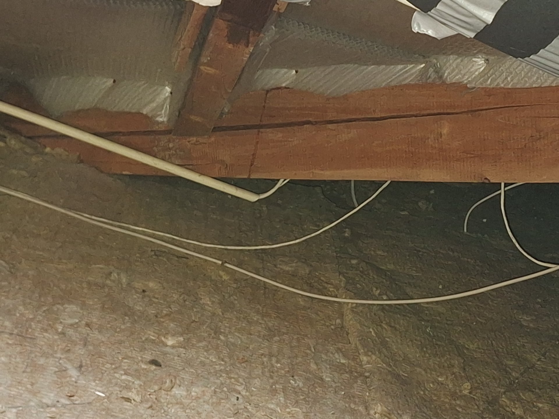

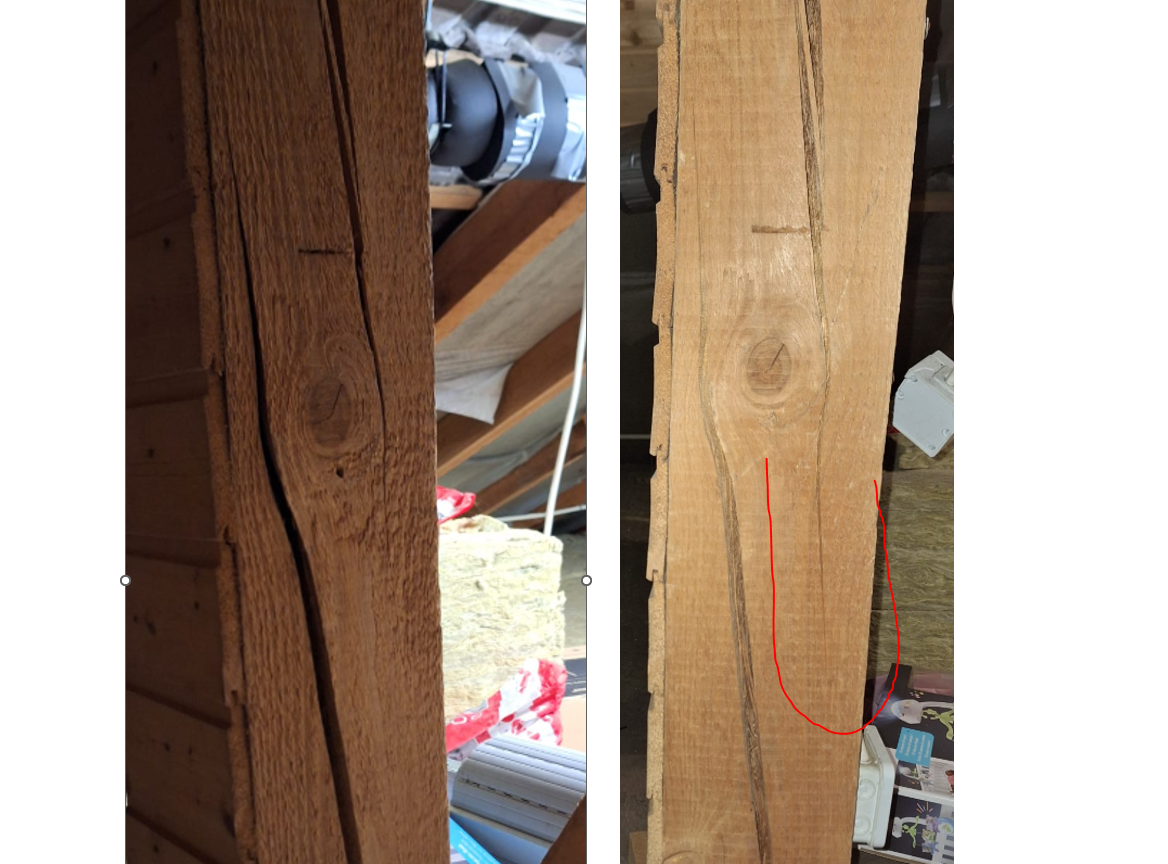

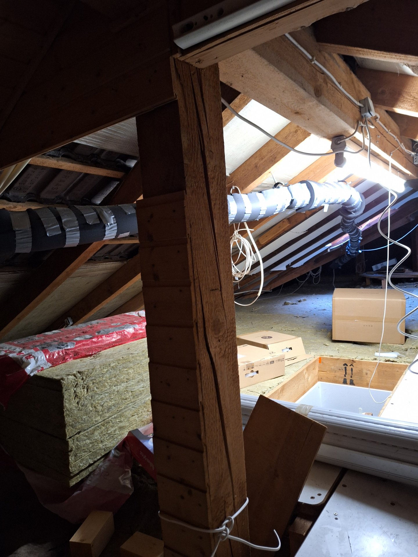

    Zudem hat ein Pfosten und der Kehlbalken für mich als Laie große Risse - normal oder getrocknet und ist i.O.?
    Skizze Haus: Nummer 1-5 Stellen die Fotos mit den Rissen in den Wänden dar.
    Der Kreis ist wo der Pfosten/Träger des Daches sitzt - es ist tatsächlich keine Wand direkt drunter.
    Muss ich das sofort vom Statiker(?) oder Dachdecker (Kann der auch die Risse in der Wand beurteilen?), alles halb sowild?
    Danke!
    Bild Pfosten mit Rissen (ca. 4 cm tief, Pfosten hat 12cm)
    Riss im Kehlbalken - nicht gemessen bzw. nicht zugänglich
    Bild 1 aus der Übersicht - Riss nicht durchgehend auf die andere Seite

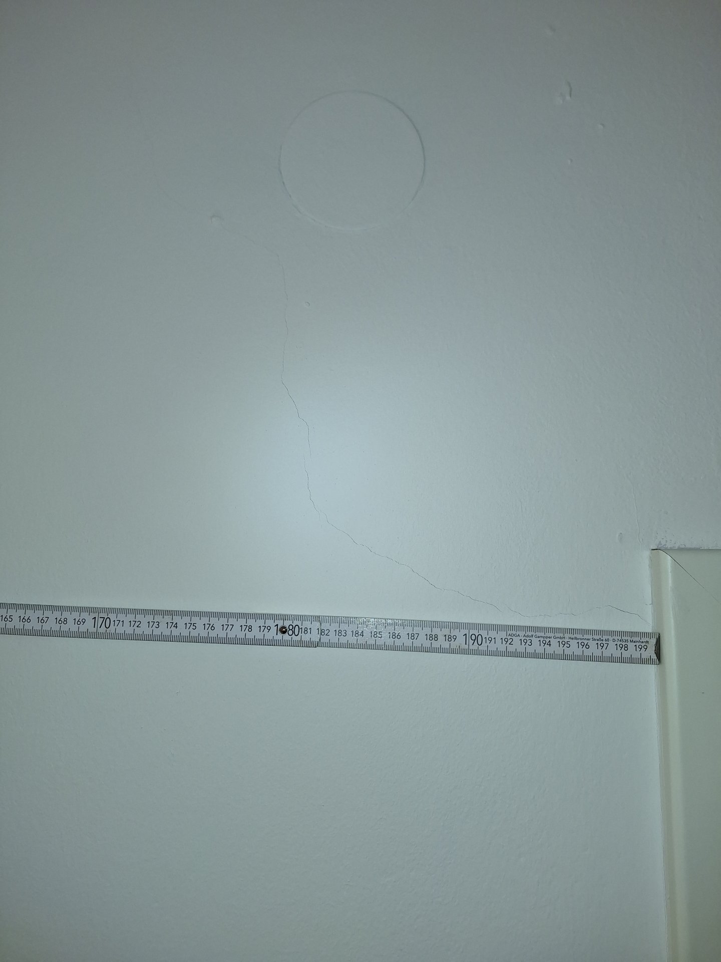

    Bild 2 aus der Übersicht - Riss durchgehend auf die andere Seite
    Bild 3 aus der Übersicht - Riss durchgehend auf die andere Seite

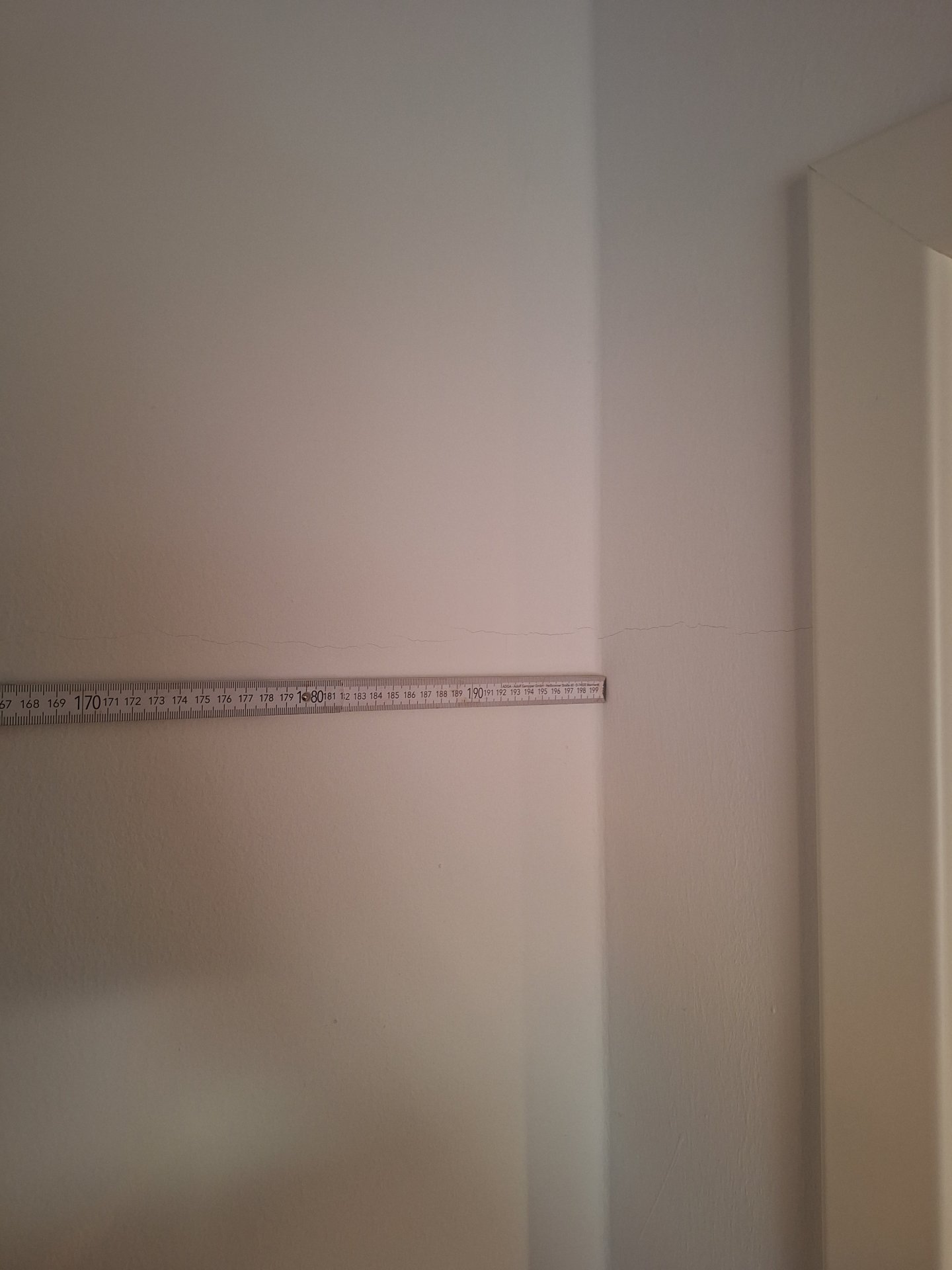

    Bild 4 aus der Übersicht - Riss durchgehend auf die andere Seite
    Bild 5 aus der Übersicht - Riss durchgehend auf die andere Seite

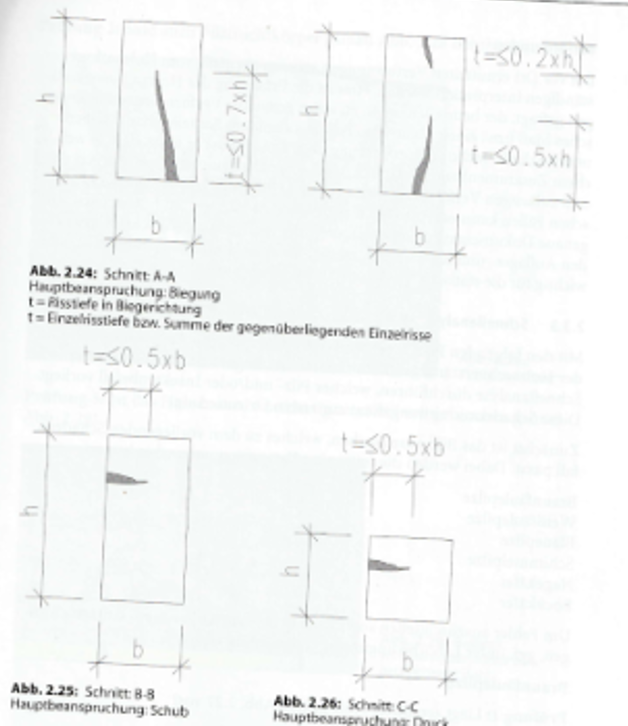

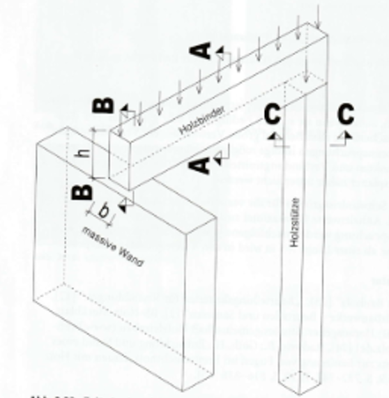

    Was zulässig ist bei den Schwindrissengrößen steht in der DIN 4047
    ich hab die mal aus einem Fachbuch einen besseren Überblick eingescannt, bezüglich auf welche Krafteinwirkung was zugelassen ist.
    PS: Risstiefen misst man mit einem Draht
    11ant und simon84 gefällt das.

    Eher das
    Aber da du vermutlich eh dämmen willst / musst kann man sich in dem Zug mal genauer anschauen wie der Steher die Kräfte in die Wände einleitet und ob man da was verbessern kann.
    Hast du eine Ahnung warum diese Reste der N+F Bretter da ran genagelt sind ? War da mal so eine Art „Trennwand“ im Dach ?

    Also sind 4cm Risstiefe bei 12cm Balken Durchmesser noch i.O.?
    Nein, weiß ich nicht, aber sieht das tatsächlich aus, als ob da eine Trennwand war - auf der einer Dachseite steht die auch noch.
    Dämmen reicht uns die oberste Geschossdecke (210qm² Wohnfläche, ca. 1000l Heizöl/Jahr, Solarthermie für Warmwasser vorhanden).
    Eher der Plan das komplette Dach mit Photovoltaik zu belegen auf die irgendwann kommende Wärmepumpe.
    Dafür würde ich so oder so ein Statiker holen bzw. ist notwendig.

    Siehe Beitrag #2 von @DerSchreiner
    DerSchreiner gefällt das.

    Mehr als von einem Blatt ( Scan) abzulesen, geht nicht im einem Forum..
  7. SIL
    10.879
    4.220
    Das sind Sortierklassen und allgemein Beanspruchung , gemessen wird mit Fühllehre 0,1 mm , ist es nun Stütze oder Balken ? Die Tiefe und Klaffung ist meist nicht das Problem hier sind ja 2/3 erhalten , entscheidend ist die Länge der Rissbildung über den Querschnitt.

    Bevor du aber dein Dach mit PV zubaust, erneure dein Dach. Nur so als kleiner Hinweis. Die Risse im Balken sehe ich jetzt auch nicht als Problem an. Die sind bestimmt schon seit 40 Jahren vorhanden. Sollte die nächsten 40 Jahre auch halten ;-) .
    Die Last des Pfostens wird mit Sicherheit über die 2 Wände links und rechts (im Flur?) davon bis auf das Fundament abgeleitet. Die Wände gibt es sicherlich über alle Etagen an gleicher Stelle. Die Rissen im Putz entstehen, wenn sich das Mauerwerk / Fachwerk bewegt. Das können Schwingungen sein durch ein Erdbeben oder auch ein 40t_ Lkw der am Haus vorbeidonnert. Der Dachstuhl hat sich durch Entlastung angehoben, das kann bei einer Umdeckung schon mal passieren, da auf einmal einige Tonnen Last fehlen, aber hier sicherlich nicht der Fall. Die Wand hat sich gesetzt, weil darunter etwas abgesackt ist. Es gibt viele Möglichkeiten, warum du Risse hast.
    Wurden bei der Kernsanierung irgendwelche Wände in der darunter liegenden Etage geändert, also versetzt, abgebrochen oder neue Türöffnung erstellt?
    Das würde eine Absackung erklären.

    bezüglich Änderungen:
    Ja, in der Kernsarnierung wurde in dem Bereich eine Wand entfernt (Zimmer 4 zu 7) und die Türe (Zimmer 4 und 5) zugemacht.
    Direkt dadrunter ist nur ein Kriechkeller mit ca. 80cm Höhe - ohne Wände, nur die Außenwand.

    Hi zusammen,
    nach ca. 6 Monaten ist der Riss am Pfosten definitiv länger geworden.
    Mauerwerk darunter keine Veränderung.
    --> Lasse ich jetzt einen Statiker oder Architekten kommen, damit er sich das mal anschaut?
