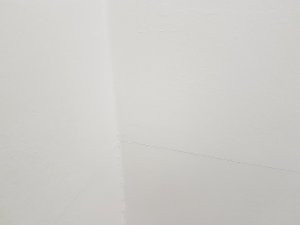

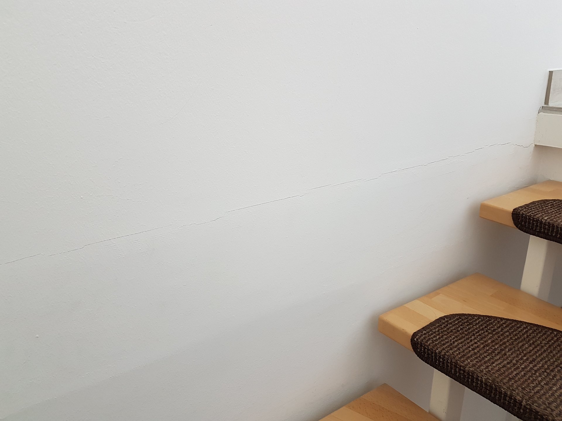

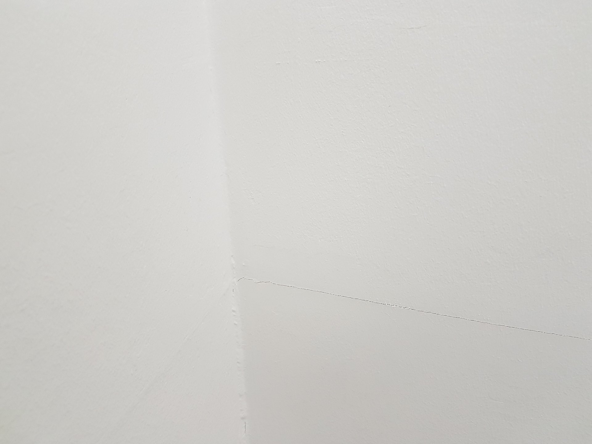

    Guten Morgen,
    bei dem gekauften Haus (Reihenhaus, 14 Jahre alt) gibt es an einer Stelle Risse.
    Die Wand ist so aufgebaut:
    - oberer Teil ist Massivwand
    - mittlerer Teil (ca. 30 cm breit) ist irgendeine Zwischenschicht (?) Träger oder etwas ähnliches, was wir auch so zwischen dem EG und 1 OG auch haben - beim draufklopfen scheint es das härtest Material zu sein
    - drunter kommt die Trockenbauwand
    Wie man auf den Bildern sieht, gibt es zwischen allen drei Ebenen Risse. Die Risse (der untere Riss auf den Bildern) bei den Trockenbauwänden scheinen fast schon normal zu sein. Aber was ist mit dem oberen Riss zwischen dem Massivwand und dem mittlerer Teil (Träger) - wie kritisch kann das sein?
    Was würdet Ihr empfehlen zu machen? Das durch einen Fachmann anschauen lassen? Wie kann man das ggf. beseitigen?
    Was vielleicht wichtig zu erwähnen ist - darüber befindet sich eine große Terrasse.
    Danke!

    3 verschiedene Materialen, das gibt Risse, wenn man es nicht trennt oder halt komplett mit Gipskarton überbaut.
    Rein optischer Mangel.

    Ok, danke, kann man das außer Gipskarton drüber beim nächsten Mal kaschieren bzw. verstecken?

    Tapete kannst probieren, kann aber auch reißen.
