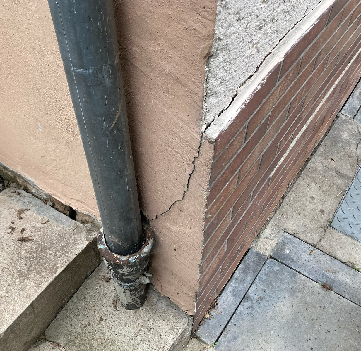

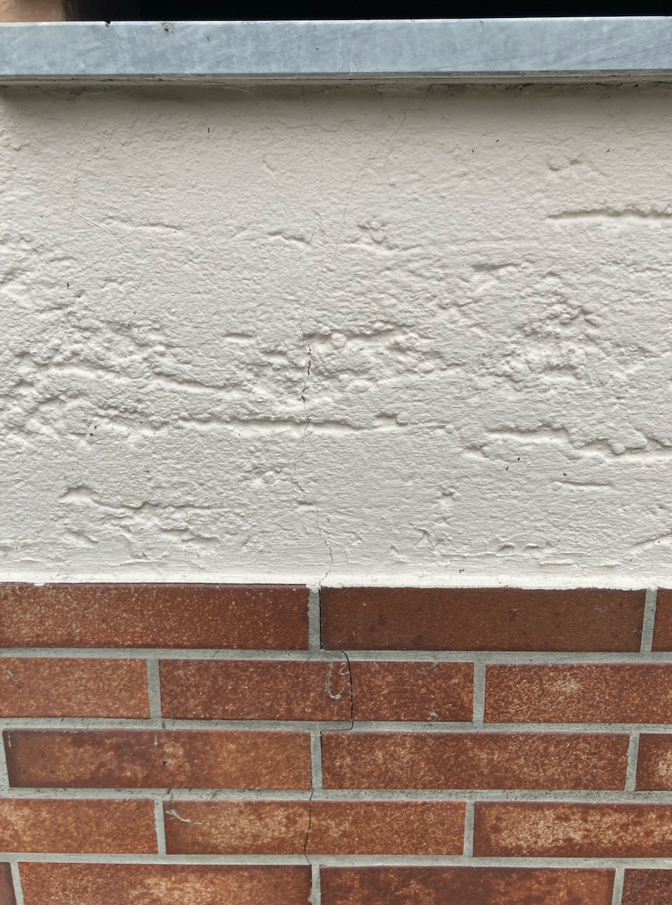

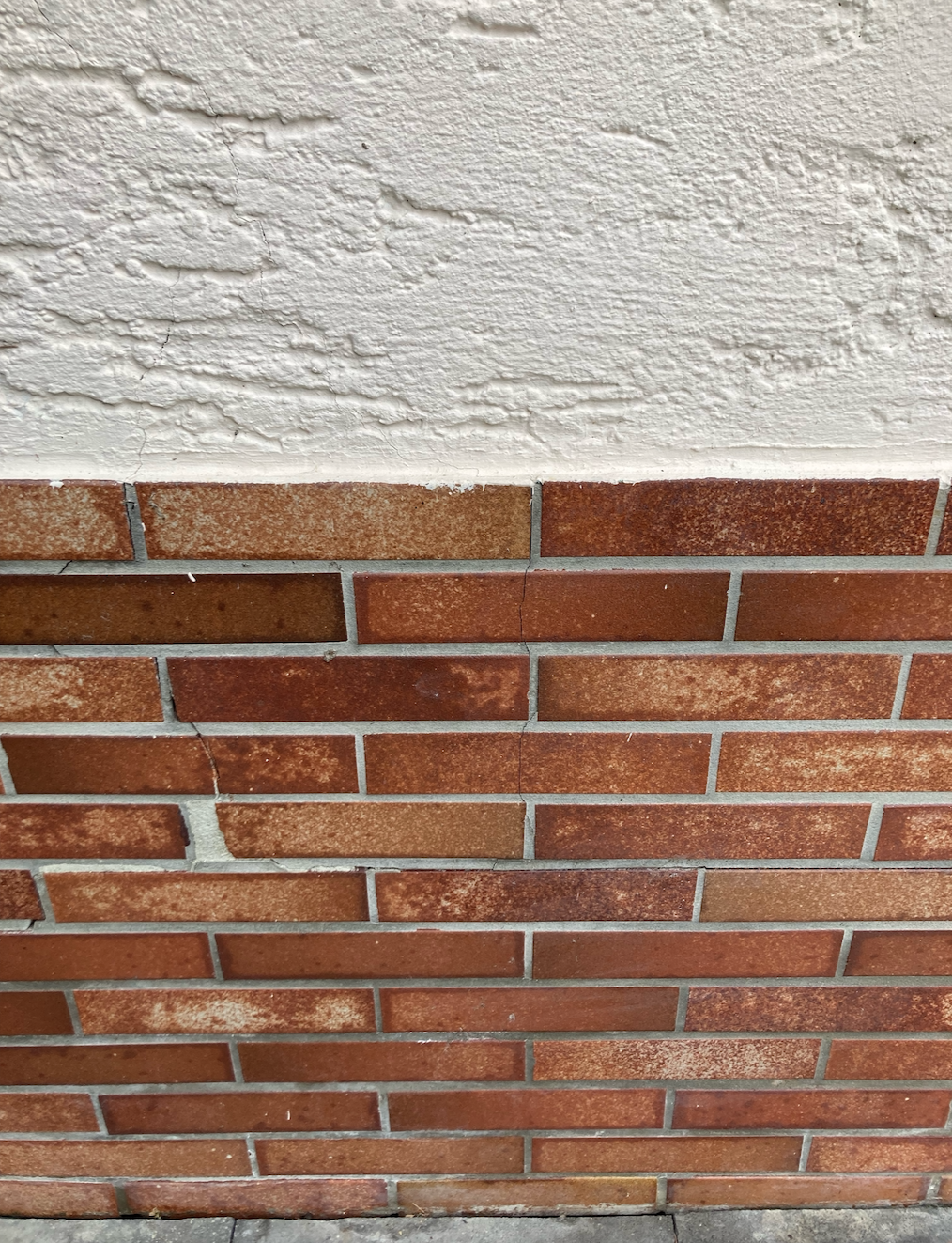

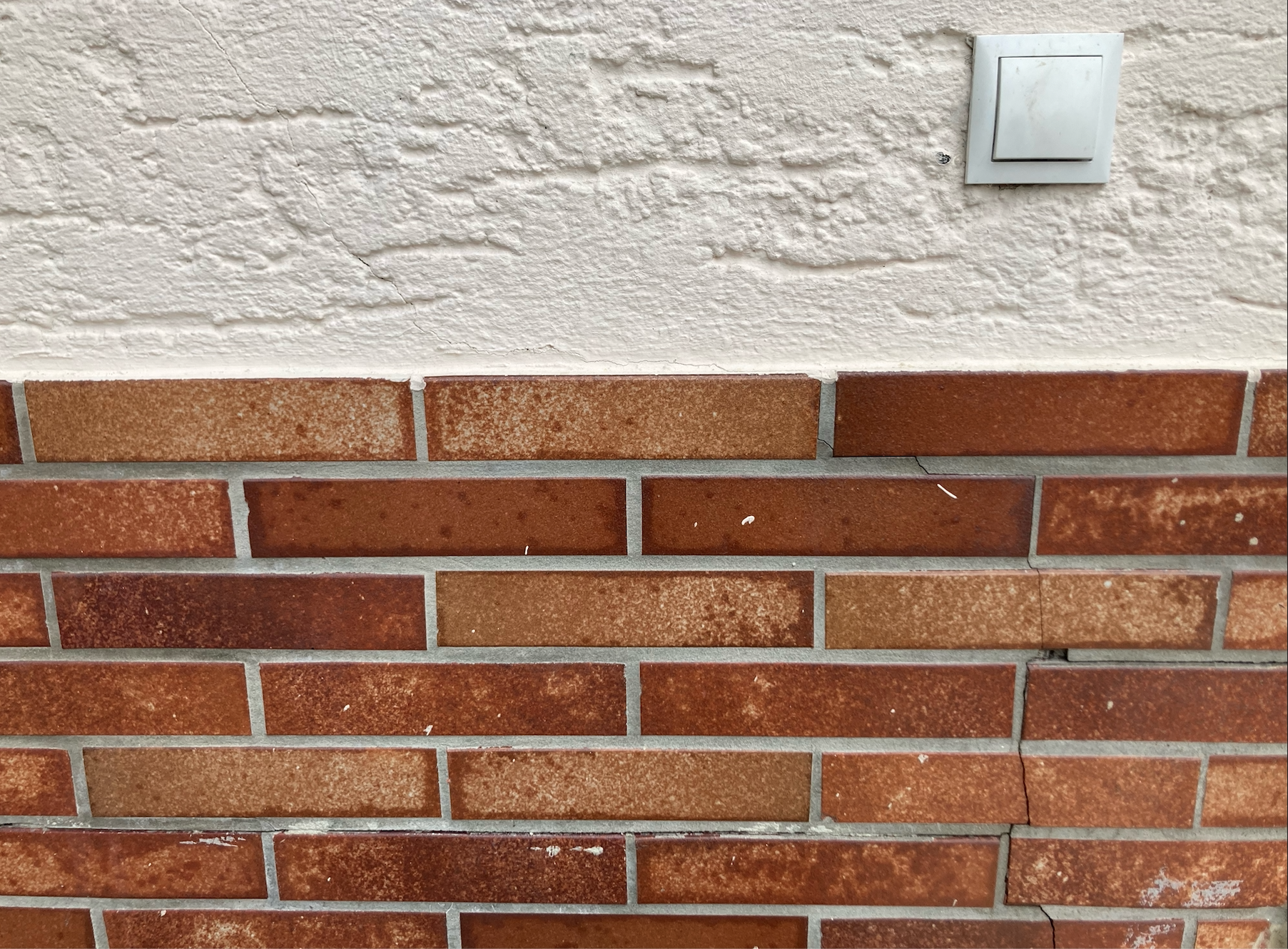

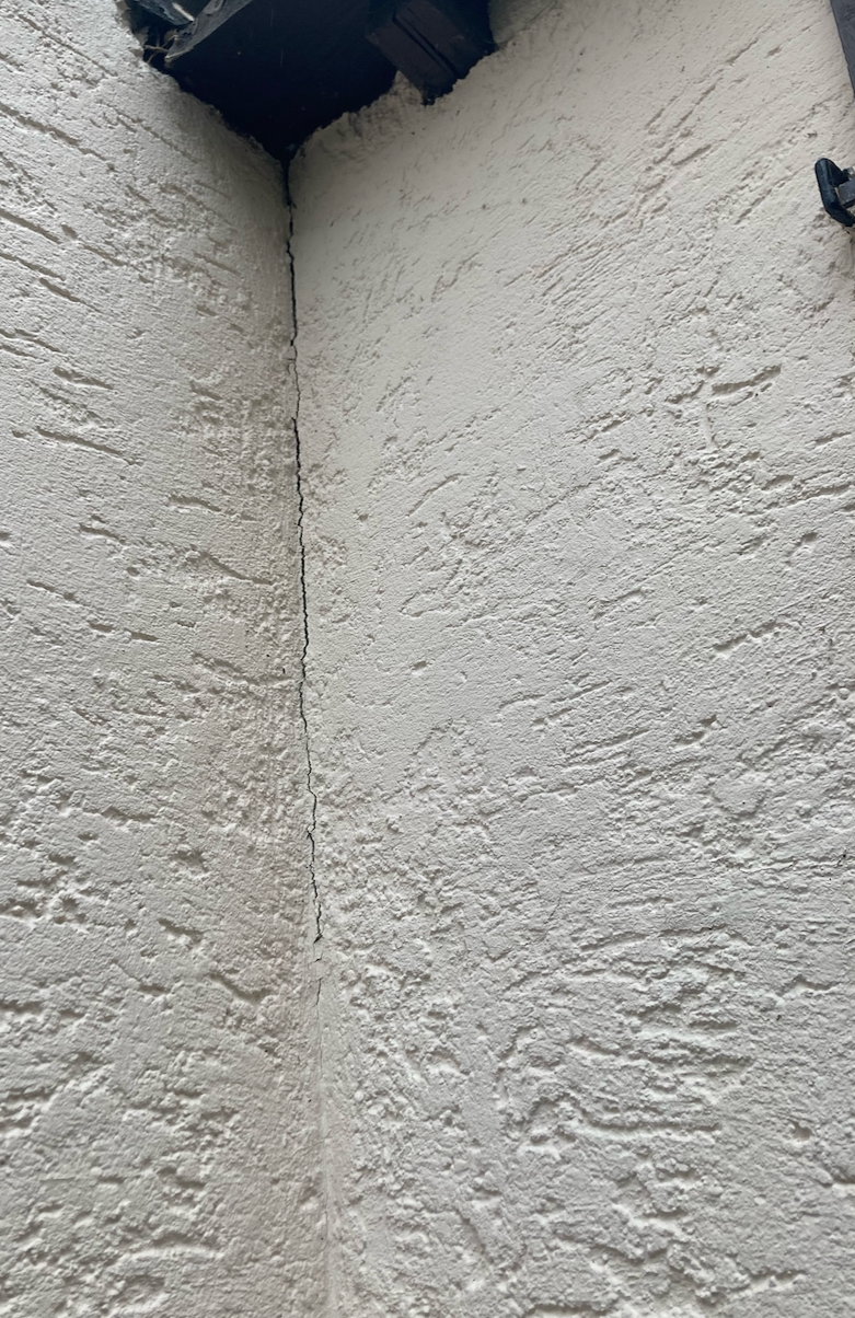

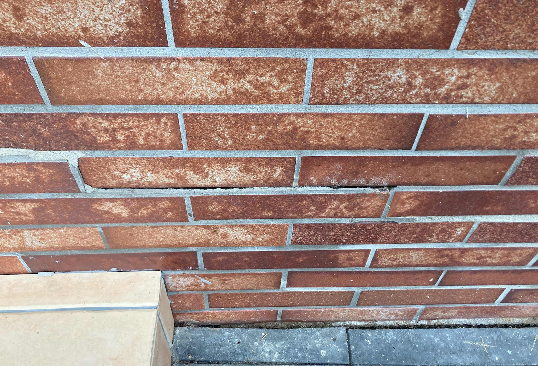

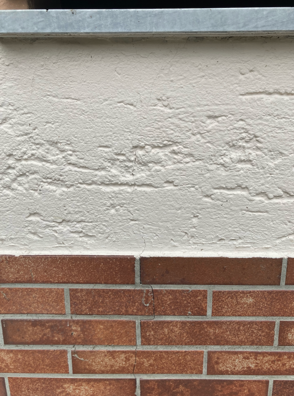

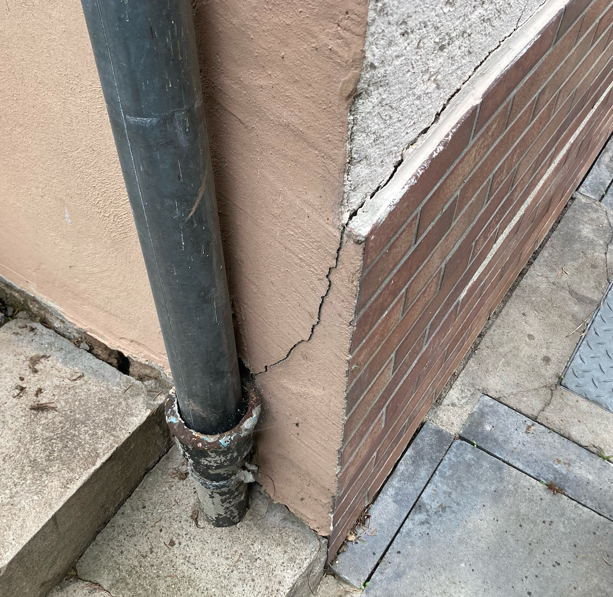

    Hi ihr, ich überlege mit meiner Frau ein Haus zu kaufen und sind bei diesem Objekt sehr konkret in der quasi finalen PHase:
    Hanglage. Bjh 1946. 2014 kernsaniert mit allem was man sich wünscht. ABER:
    draussen an der Fassade haben wir ein paar Risse entdeckt (einer recht offensicht, ein paar eher kaum zu sehen) mich würde interessieren was erfahrenere Leute dazu sagen...
    Ich freue mich über Eure Gedanken und Expertisen.

    Zu den Rissen kann man ohne Übersichtsaufnahmen nicht allzuviel sagen, man kann nur raten, was ich ja gerne tue.
    Der eine Riss sieht aus als sei es an einem Treppenaufgang, Windfang, o.ä. Da hier von oben keine große Last mehr zu kommen scheint ist der wohl unschön aber ziemlich unkritisch.

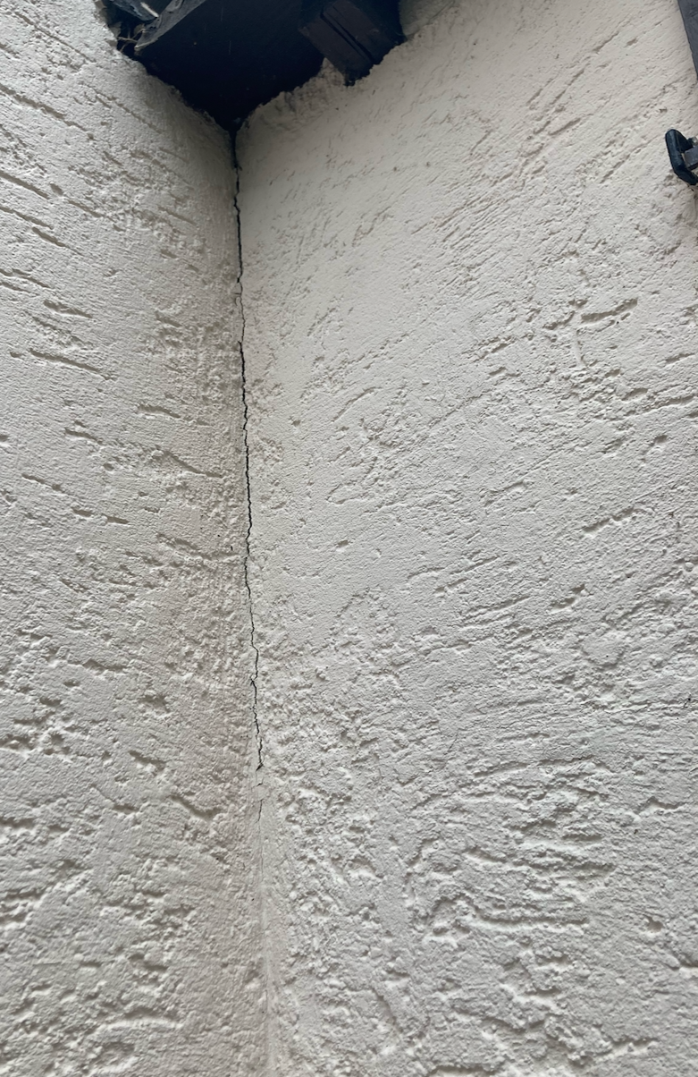

    Der Riss der hin zur Garage/Anbau in der Innenecke ist mehr oder weniger typisch, man hat da oft die Ecken weder verzahnt noch ordentlich getrennt, da reisst meisst nur der Putz und das ist regelmäßig auch nicht sehr kritisch.

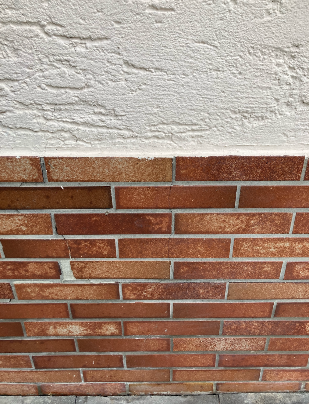

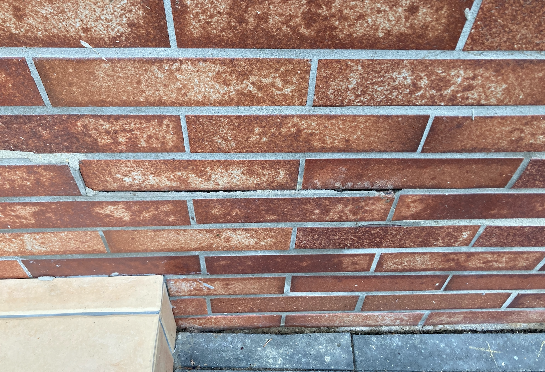

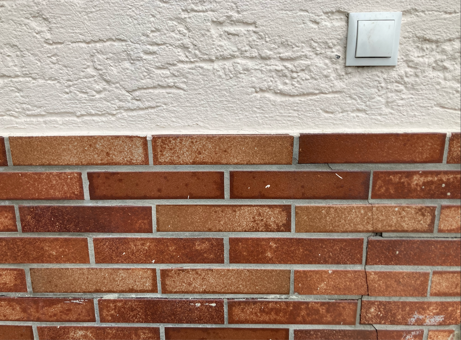

    Der Sockel macht mir da mehr Alarm. Dass der Sockel schon früher Probleme machte ist anzunehmen, deshalb kam man irgendwann auf die Idee Fliesen drauf zu klatschen und hat damit alles nur noch schlimmer gemacht. Diese alten Gebäude haben oft keine oder eine nur unzureichende Abdichtung im Sockel-/Kellerbereich und das macht den Sockelbereich zur Dauerbaustelle. Wenn man jetzt hingeht und meint das Wasser das da von vorne her kommt durch Fliesen abhalten zu müssen, dann sperrt man das Wasser das von unten hochkommt hinter den Fliesen ein. In der Folge sieht es dann irgendwann so aus wie auf den Bildern, was übrigens nur den mittleren Zerfallsprozess zeigt, das wird jetzt wohl jedes Jahr sichtlich schlechter...
    Wie auch immer, für mich wäre nichts davon ein echtes KO-Kriterium, aber bei dem Sockel muss man halt wissen, wenn man das dauerhaft und fachgerecht saniert haben will, dann ist das aufwändig und kostet gerne mal merklich fünfstellig.
    Soweit meine geratenen Theorien dazu...
    Btw. Ihr werdet keinen Altbau ganz ohne ein paar Risse finden und einen bei dem der Sockelbereich vorbildlich abgedichtet ist eher auch nicht...
