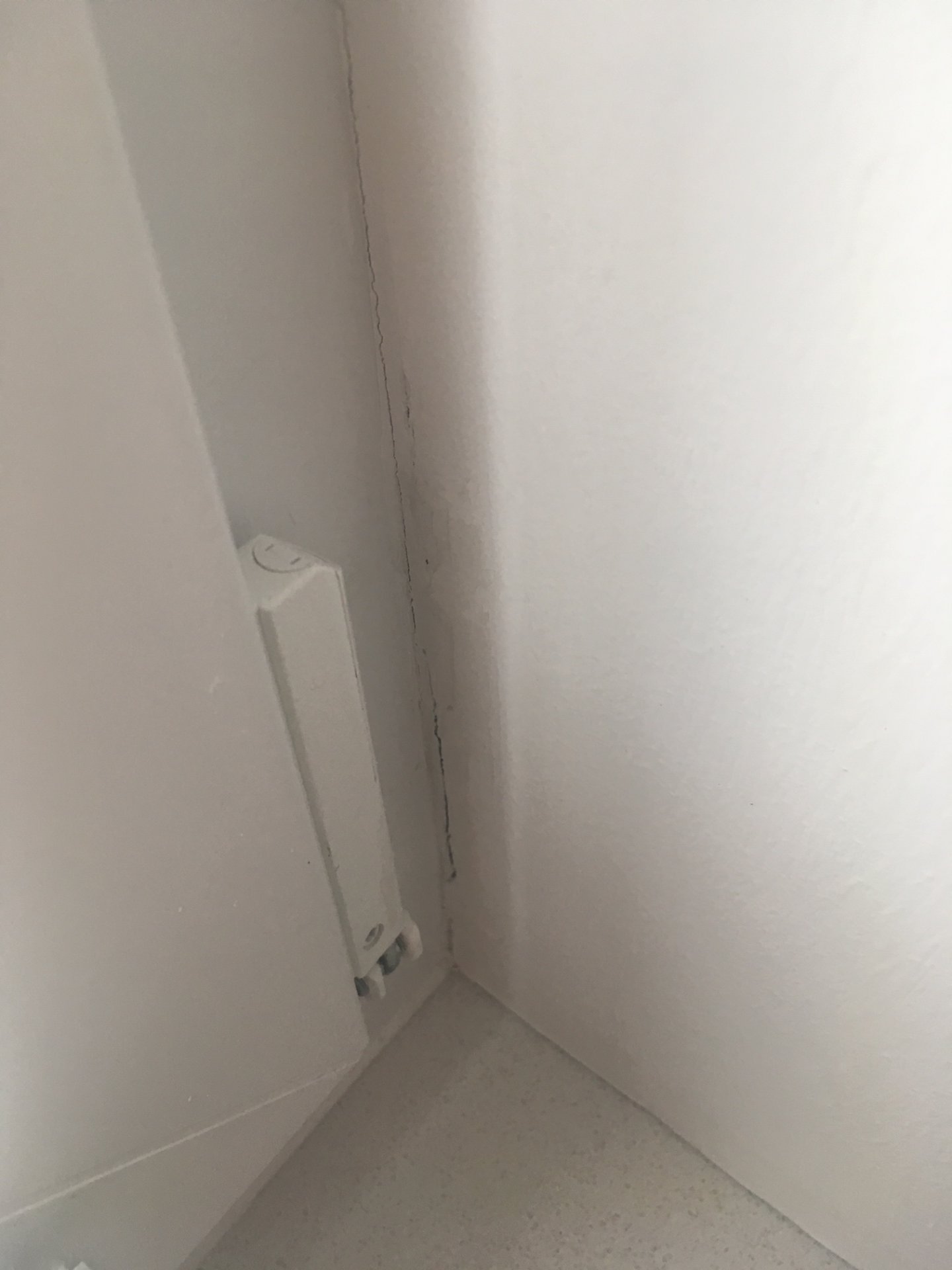

    wir wohnen seit etwa einem Monat in unserem Neubau (Reihenmittelhaus) und nun haben wir Risse an den unteren Ecken fast aller Fenster entdeckt. Der Bauträger scheint hier einefalsche APU Leisten verwendet zu haben.
    Kennt jemand dieses Problem und kann etwa einschätzen, welche Folgen entstehen können? Eindringen von Feuchtigkeit?

    Sehe da keine APU-Leiste, aber selbst wenn: Da dringt nix ein - das ist einfach ein optischer Mangel ohne Folgen.

    Kann optisch noch schlimmer werden, aber welche funktionale Beeinträchtigungen erwartest Du von einem gerissenen Putz?
    Wenn keine APU-Leisten vorhanden sind, sind Risse völlig normal.

    Mit funktionalen Beeinträchtigung meine ich, dass das WDVS an der Stelle undicht ist und Feuchtigkeit eindringen kann. Müssten APU Leisten bei WDVS heutzutage doch Pflicht sein, oder?

    Das ist doch ein Innenfoto??

    Ich erkenne das auch als ein innenfenster.

    Ist rein optisch, trotzdem soll die Baufirma den Maler schicken und den Mangel nacharbeiten.

    aber wenn es übermalt wird, treten diese Risse wieder auf?

    Es ist ein Innenfoto

    Jo, treten immer wieder auf, wird aber weniger.
    Und es gibt kein Problem mit Feuchtigkeit.

    Wurden den im innenbereich auch apu leisten vereinbart ? Mann erkennt es nicht sehr gut aber es könnten vll doch welche drin sein ist aber nur eine vermutung.

    Der Maler kann da mit Acryl schon auch was retten.

    Stimme Lexmaul zu. APU-Leisten sind Pflicht im Außenbereich zur Schlagwasser-/Regendichtigkeit. Der Gipser (Stuckateur), falls das gelernte waren, hätten auch innen welche anwenden können (ohne Gewebe) oder Gipskartonplatte mit selbstklebenden Einfassprofil in die Leibung kleben können.
    Aber das Unternehmen hat bestimmt an solchen Ecken gespart um den Angebotspreis niedrig zu halten.... schämt man sich bisschen MuLM zu sein....
