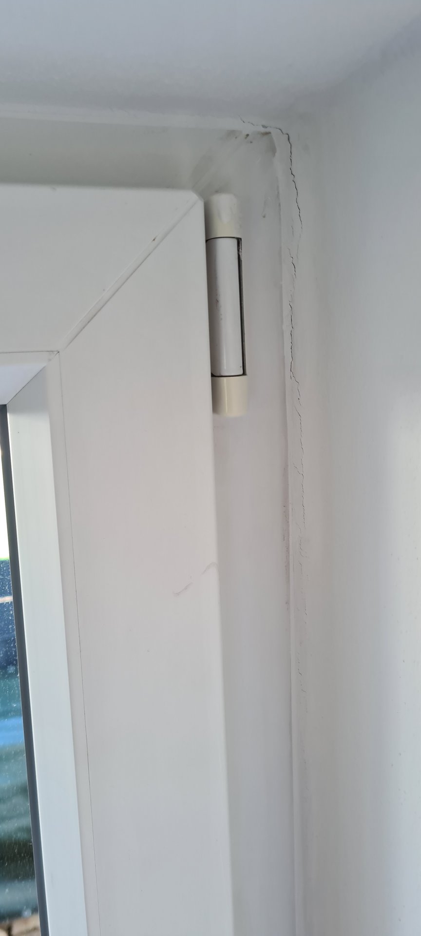

    anbei ein Beispielbild. Leider sind bei mir bei vielen Fenstern diese Risse. Woher kommen diese? Sind es nur die Fugen die zu erneuern sind oder denkt Ihr es ist etwas falsch eingebaut?
    Was wäre hier die beste Lösung?
    Danke im Vorraus!

    Wann und wie wurden denn die Fenster eingebaut?

    Vor ca 12 Jahren. Auf den alten Bungalow ( BJ 1963 ) wurde vom Vorbesitzer aufgestockt.

    Sieht aus wie Acryl Fugen die Altersbedingt nicht mehr... mehr sagt die Glaskugel nicht.
    Würde die einfach erneuern, wenn es kein anderes Problem mit/an/um die Fenster gibt.

    Habe ich nach 3 Jahren nach Sanierung schon. sind Acrylrisse, da die Substanz aufgrund der Witterung arbeitet, Thema Wärme/ Kälte).
    Sieht mir eher nach optischem Mängel aus, also alten Acrylnähte raus und neue rein und drüberstreichen. Nimme das teurere Acryl, das billige neigt dazu schnell weider zu reißen (so meine Erfahrung)
