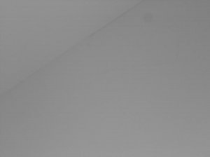

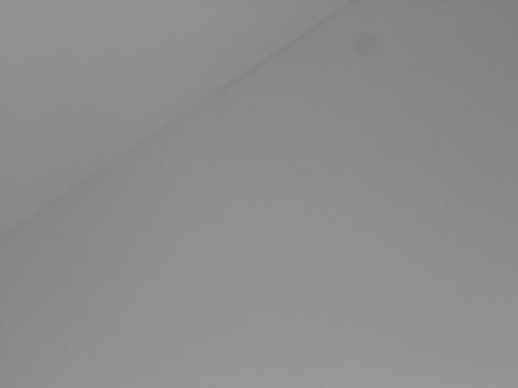

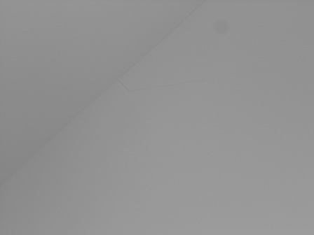

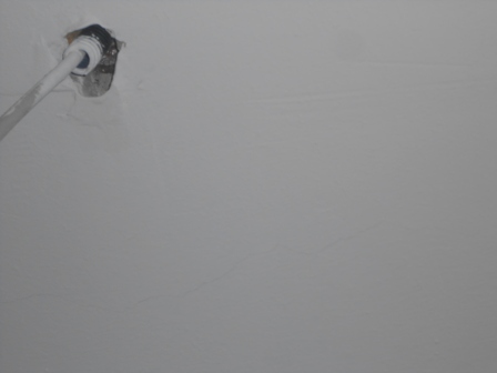

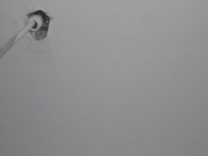

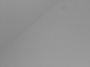

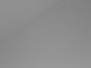

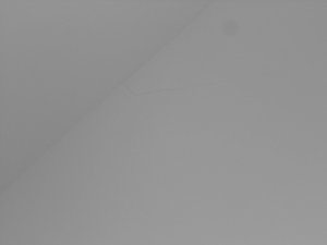

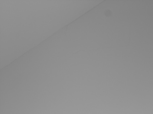

    ich habe letzte Woche innerhalb wenige Tage, mehrere Risse bekommen.
    Diese sind zum einen an den Filgrandecken ( auch in der Garage, siehe Bild ) , zum anderen sind es im Innen und Außenbereich an den Ecken der Fenster und Haustüren. Ein weiterer Riss ist an einem Innenwand.Über dem Rignanker anfangend. Zunächst schräg, dann ein horizontaler verlauf.
    Die Risse sind zum einen sehr schmal aber machen mir trotzdem Kopfschmerzen.
    Ich habe nun von vielen gehört, dass sich das Haus über mehrere Jahre setzen kann. Kann dies einer der Ursachen sein ? Wenn ja, ab wann wäre dies als ein Risiko zu sehen?
    Danke & Grüße
    p.s.: Bitte mich nicht nach meinem eingetragenen Beruf fragen, da ich bei der Registrirung schnell etwas eingeben musste und dies nicht mehr ändern kann. Ich bin kein Malermeister !!!

    Keine Bilder :(
    Es gibt Verformungen verschiedener Arten und Ursachen die zu Rissen führen können. Denken hängen sich durch... ist in gewissem Umfang normal.
    Wie breit sind die Risse?

    Vorsicht Laienmeinung: Für mich sieht das eher nach Putzrissen aus die durch´s Trocknen o.ä. entstanden sind
  11. #11 roger69, 29.04.2015
    roger69
    roger69
    18.02.2013
    90
    Malermeister
    Frankfurt
    Verputz wurde Dezember/Januar 2013/2014 , Also knapp 1 1 /2 Jahre
  12. axel50
    axel50
    25.07.2012
    105
    Maurermeister
    Freiburg i. B.
    Bauleiter
    ich würde auch sagen das das putzrisse sind. du kannst ja auf die Putzrisse mal Gipsmarken setzen lassen und schauen, ob die sich vergrößern.
    oder mach mal denn putz an einer stelle, wo ein riss ist, weg und schau wie der beton dadrunter ausschaut.
