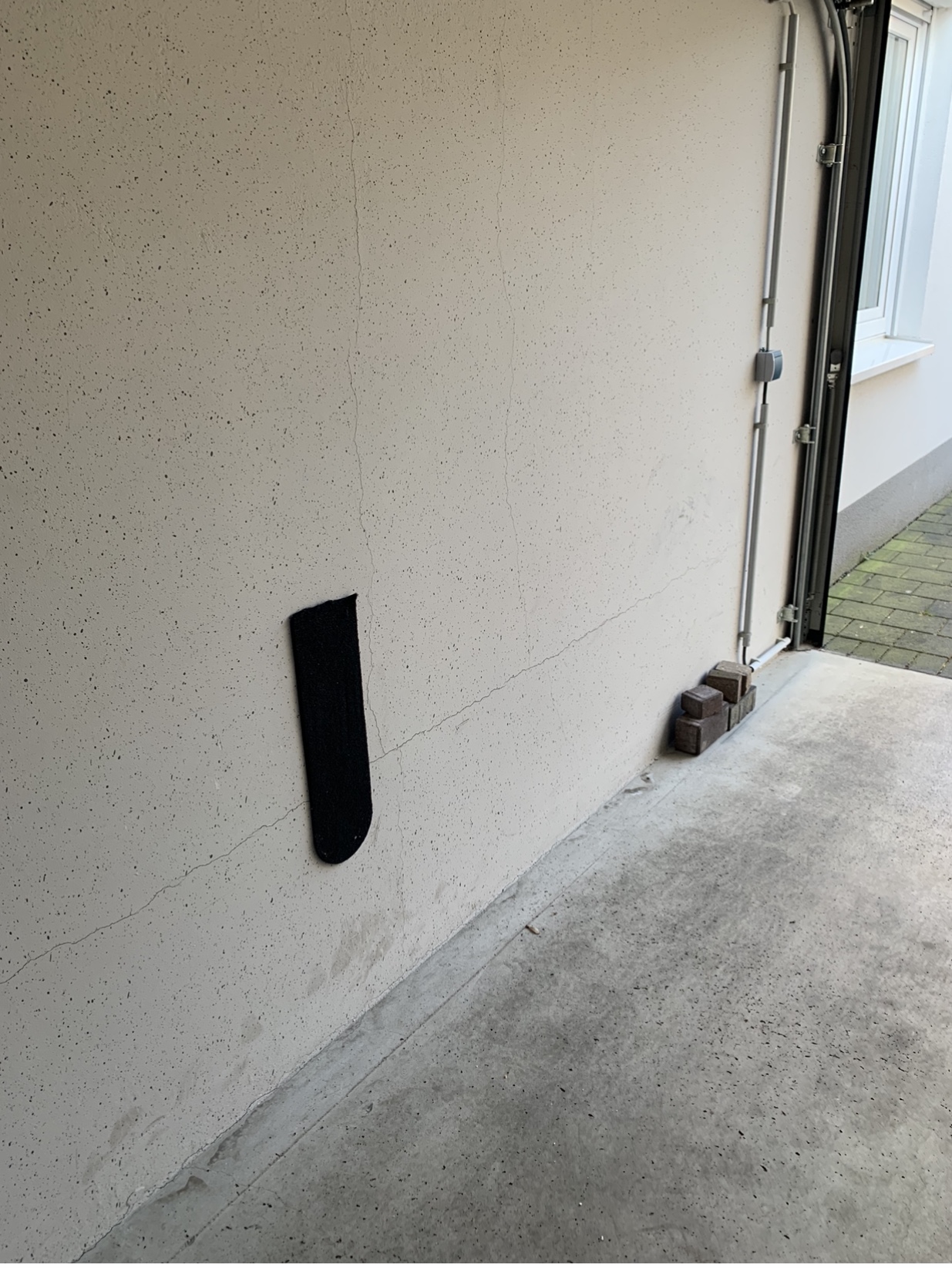

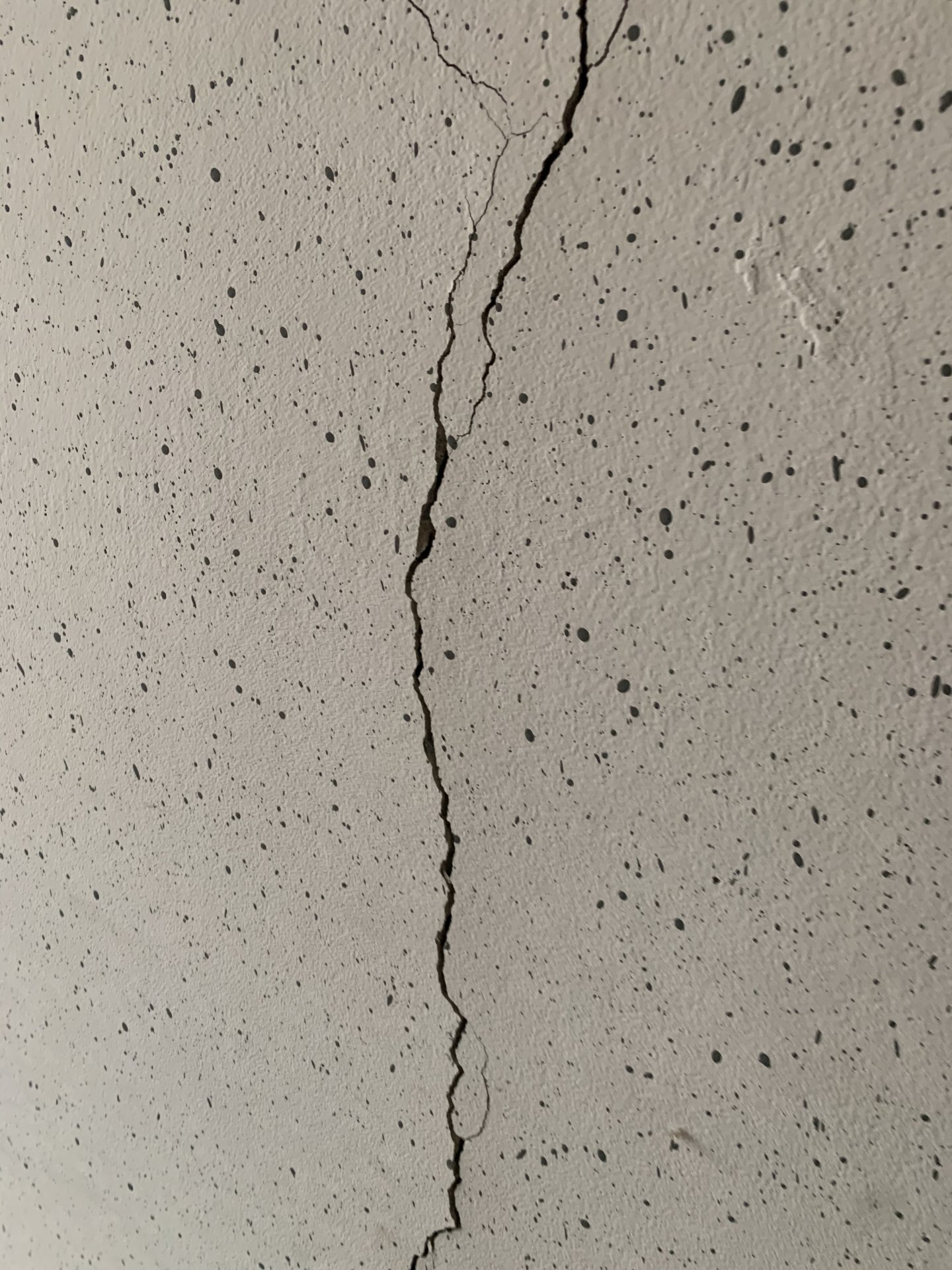

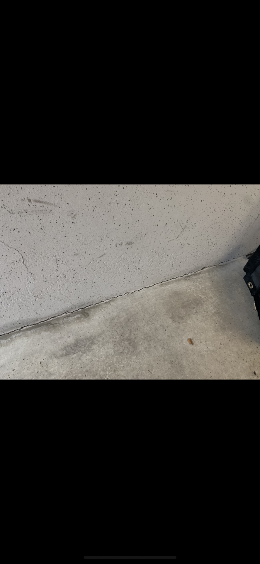

    Hi habe Risse an der Garage fast überall Fundament und Boden sollen in Ordnung sein
    Vieleicht kann mir ein helfen ???
    die Garage ist 6 Jahre alt die Garage Firma zapfgarage können mir nicht helfen die sagen halt muss selber mit gutachter es finden

    Risse nur auf dieser seite? Ist die Garage freistehend?
    Die Risse sind ja nicht auf einmal entstanden?

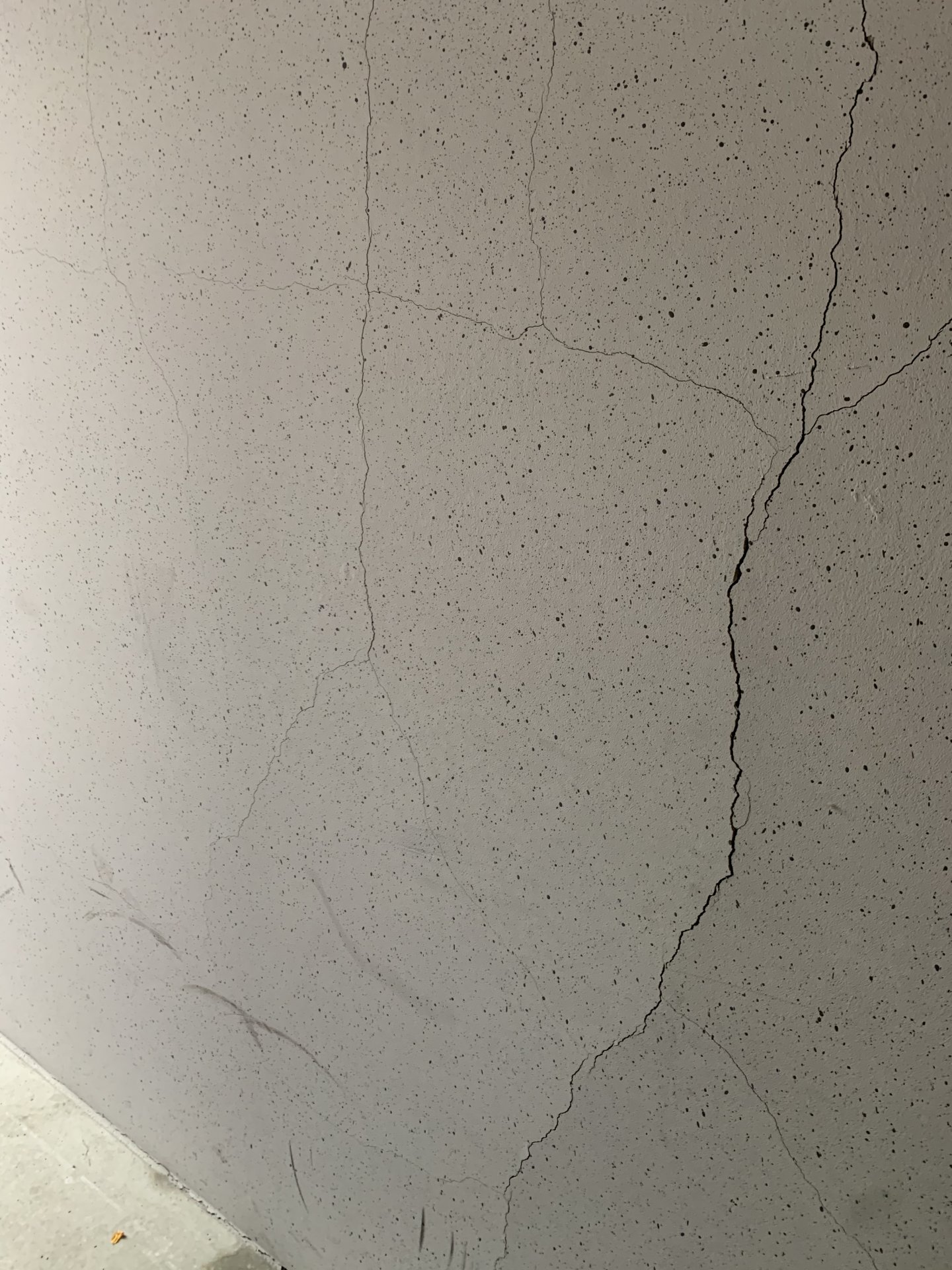

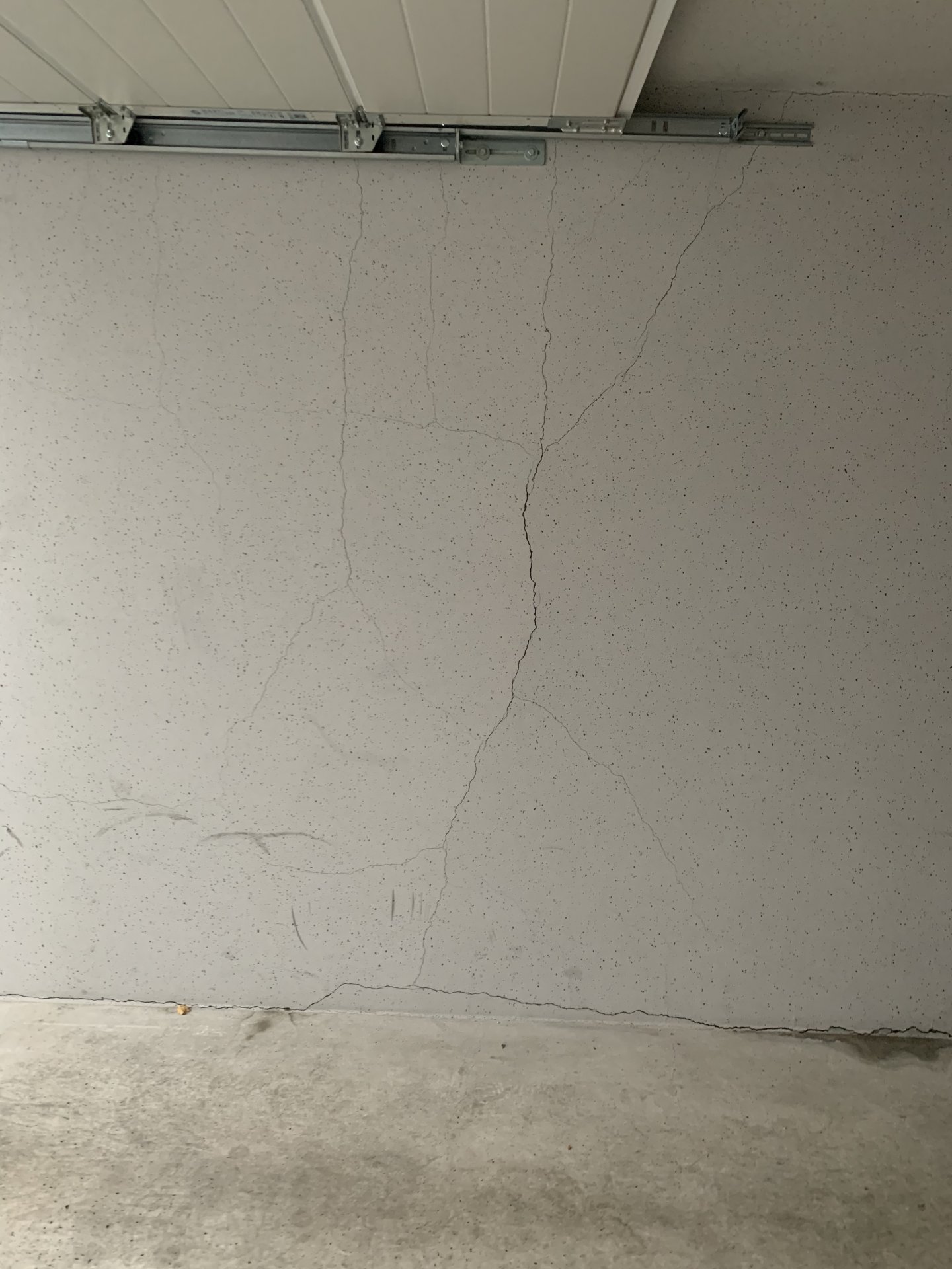

    Das ist die andere Seite halt nur rechts ist mehr Risse oben auch
    die Garage ist nicht freistehend linke Seite Haus und rechte an Nachbar Garage

    Die Garage sieht zusammengequetscht aus.

    Halt mal ne lange Wasserwaage an die Wände und Decke
    hat der Nachbar Risse in seiner Garage oder du im Haus auf der angrenzenden Seite ?

    Keine Risse am Haus oder am Nachbar Garage
    Waage hat ich mal gehalten war nicht gerade nur der Bode war gerade

    Und alles gleich schief ? Also in die gleiche Richtung? Oder wo stand die Blase
    die Wände stehen auf H bzw Streifen Fundament?

    Hier ist irgendwas nicht in Ordnung!
    Zapf sollte lieber in Eigener Interesse die Ursache auf dem Grund gehen!!!

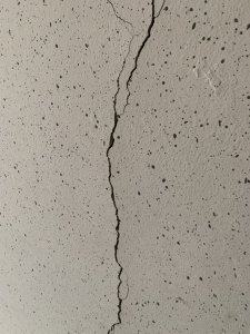

    Wenn decken und Wände alle in die gleiche Richtung schief sind dann drückt entweder was drauf (Haus, Nachbar) oder eine Fundamentseite hat sich mehr gesetzt bzw Fundament kippt.
    Ich bin normal kein Panik Macher wegen risschen aber hier ist massiv was nicht in Ordnung und die Risse sehen laut Foto auch nicht harmlos aus !!

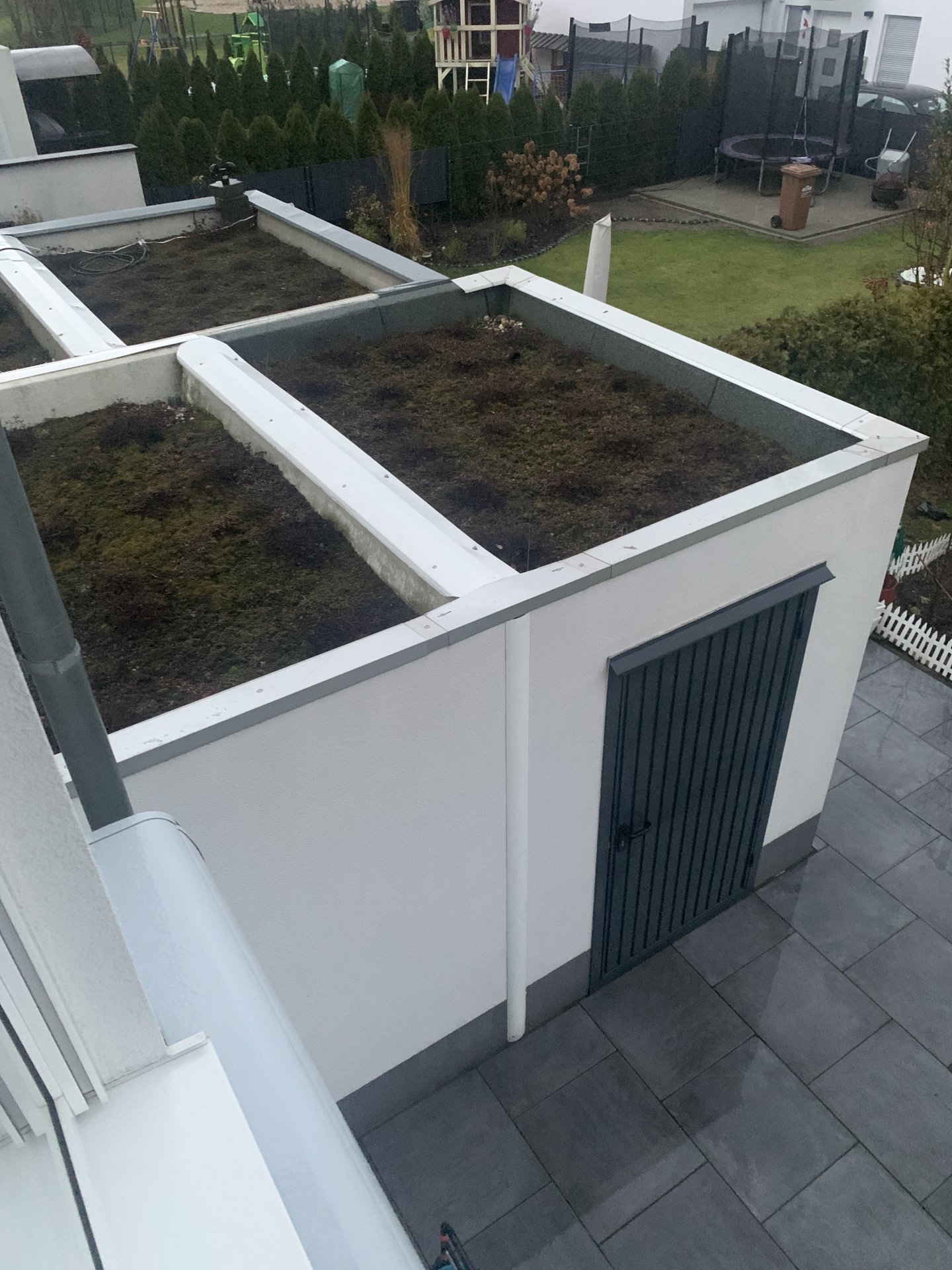

    Ob was zusammen drückt auf der Garagen Dach ist Begrünung Kies man sagt mir ich soll das weg machen

    Ist die Garage statisch für Kies oder Begrünung (was denn nun) überhaupt zugelassen?? Kann mir die Antwort schon fast denken...

    Ja ist zugelassen von Stadt aus müssten wir das machen zu begrünnung jede Garage hat das auf dem Dach von der garage

    Also von der Stadt gefordert und die Garage ist auch dafür ausgelegt?

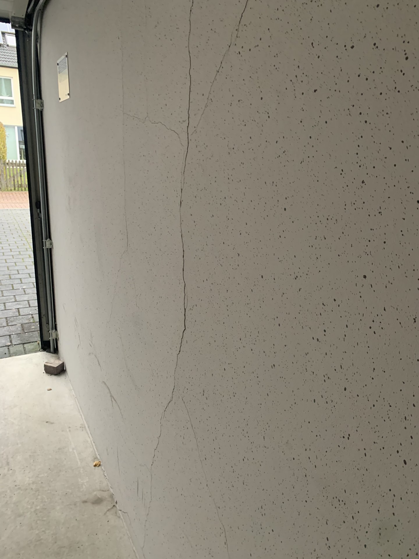

    Was auf den ersten Bildern noch zu erahnen / erkennen ist. Der eine oder andere Riss geht von der Bohrung / Verschraubung vom Tor aus. Dort sind die dünnen Wändchen natürlich zusätzlich geschwächt.
    Garage wurde aber fertig mit montiertem Tor geliefert oder selbst eingebaut?
    Nachbarn habe gleiche Garage, gleicher Hersteller, ebenso begrünt und keine Risse?

    Was ist denn nun mit der schieflage ?? Wasserwaage in welche Richtung schief ?

    Ja isses denn so schwierig einfache Fragen zu beantworten?
    Die Frage war nicht, wann oder wer das Tor geliefert hat, sondern wer montiert hat!
    Bohrhammer am Werk?

    Die Garage ist dafür auch ausgelegt begrünnung

    Ja die Firma hat es befestigt ich war an den Tag nicht da,aber damit hat es nicht zutuen

    Jetzt leg doch einfach mal die Wasserwaage an die beiden Außenwände und die Decke und stell Ein Foto mit der Blase ein
    Parallel zum Tor anlegen
