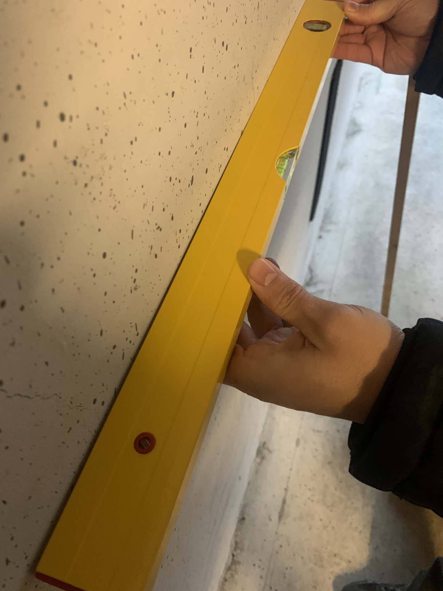

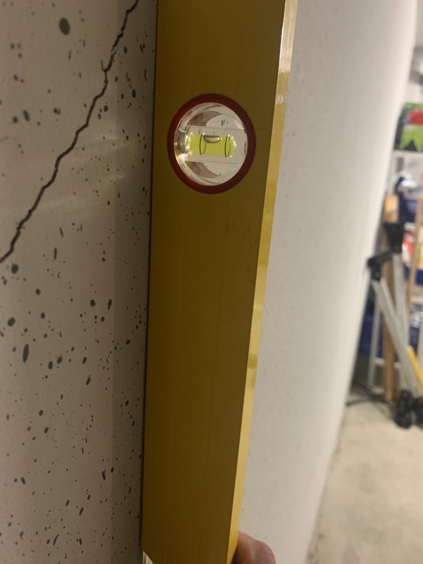

    Garage ist 6 Jahre alt. Risse kamen dann über Nacht, oder wie? Die Last auf der Garage war von Anfang an?

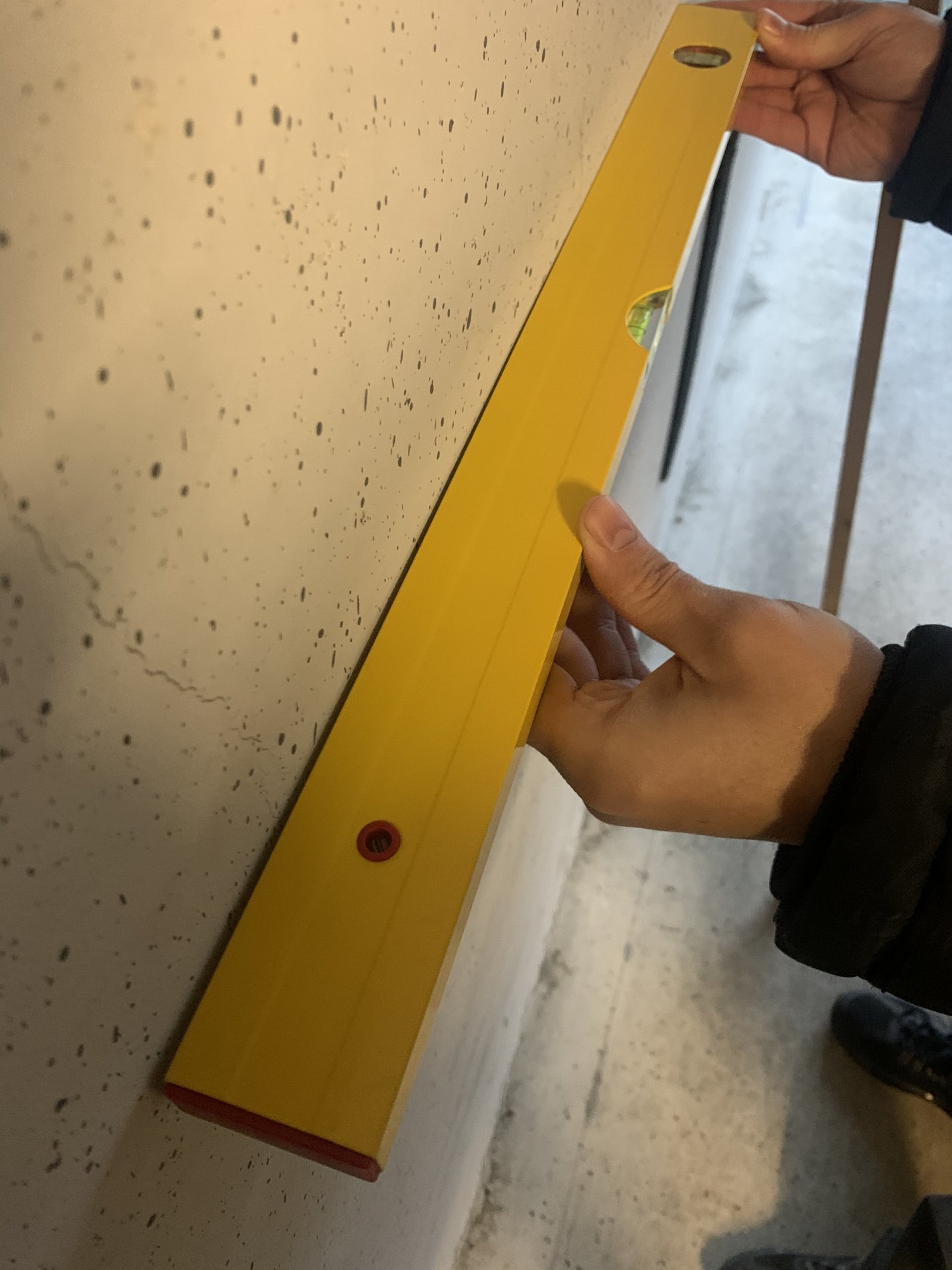

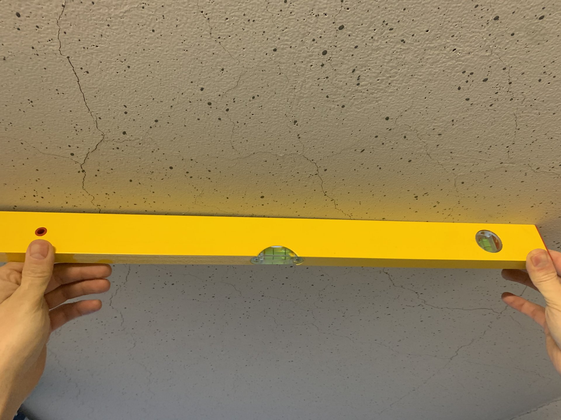

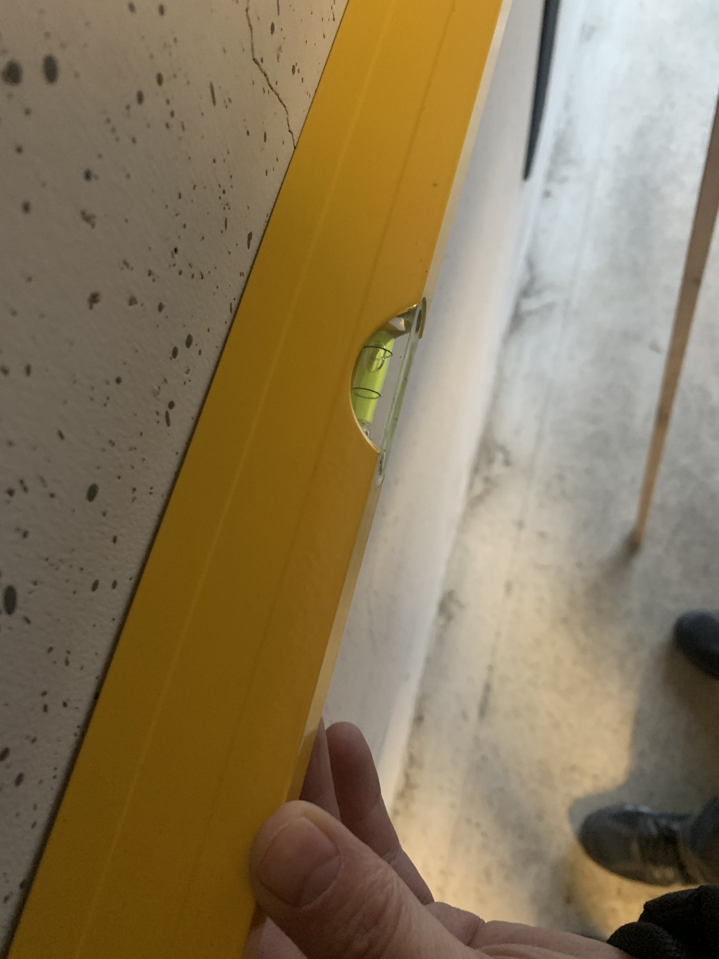

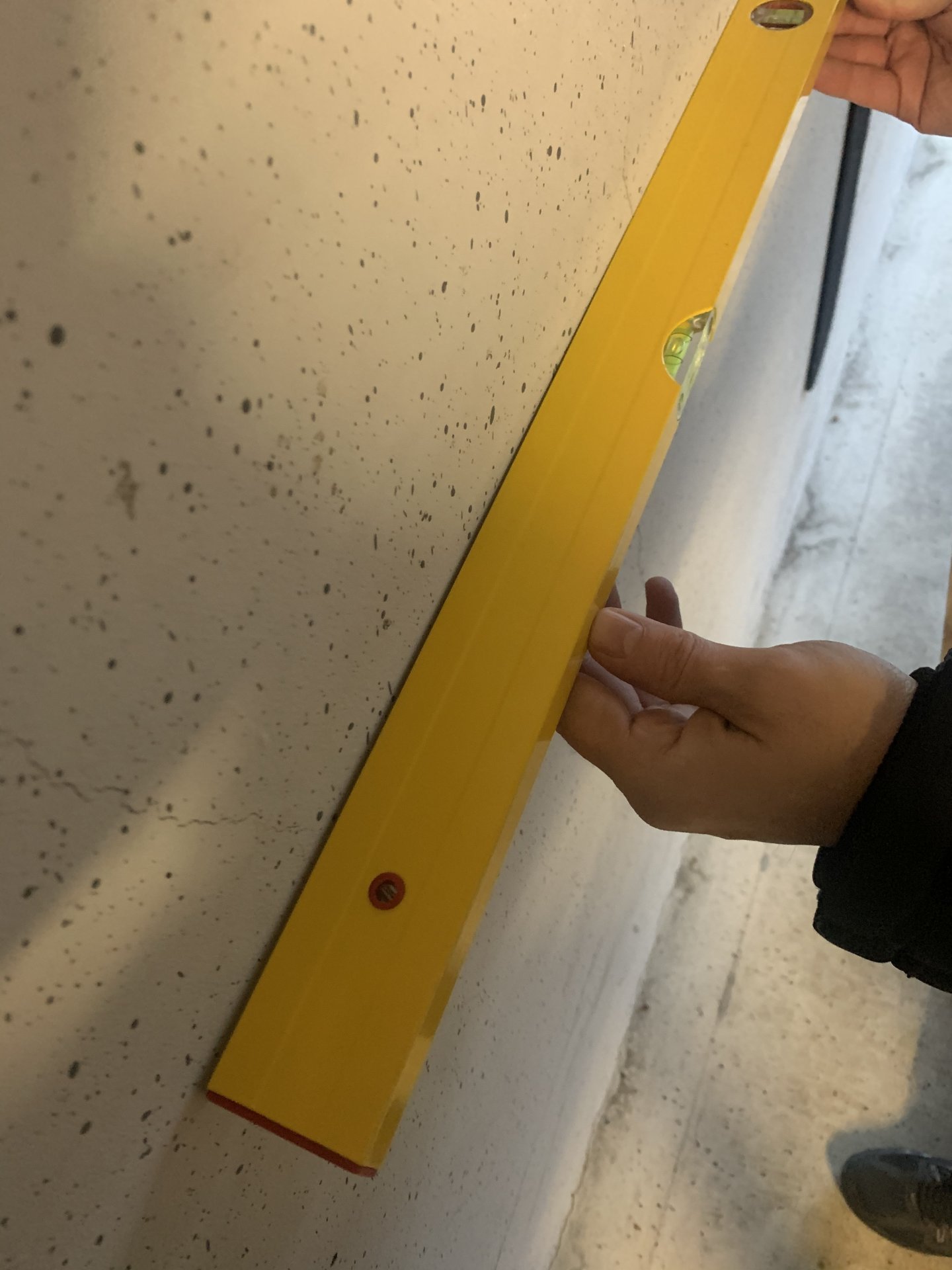

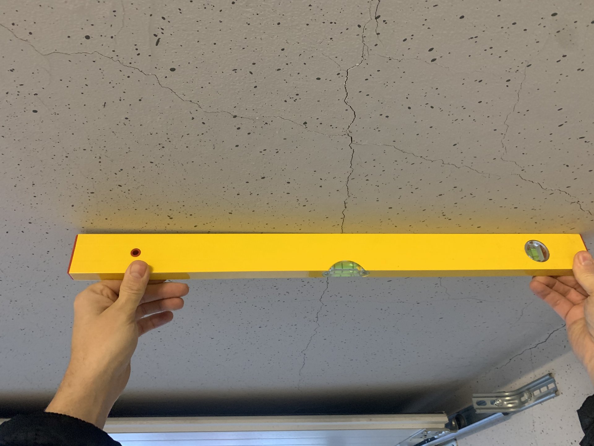

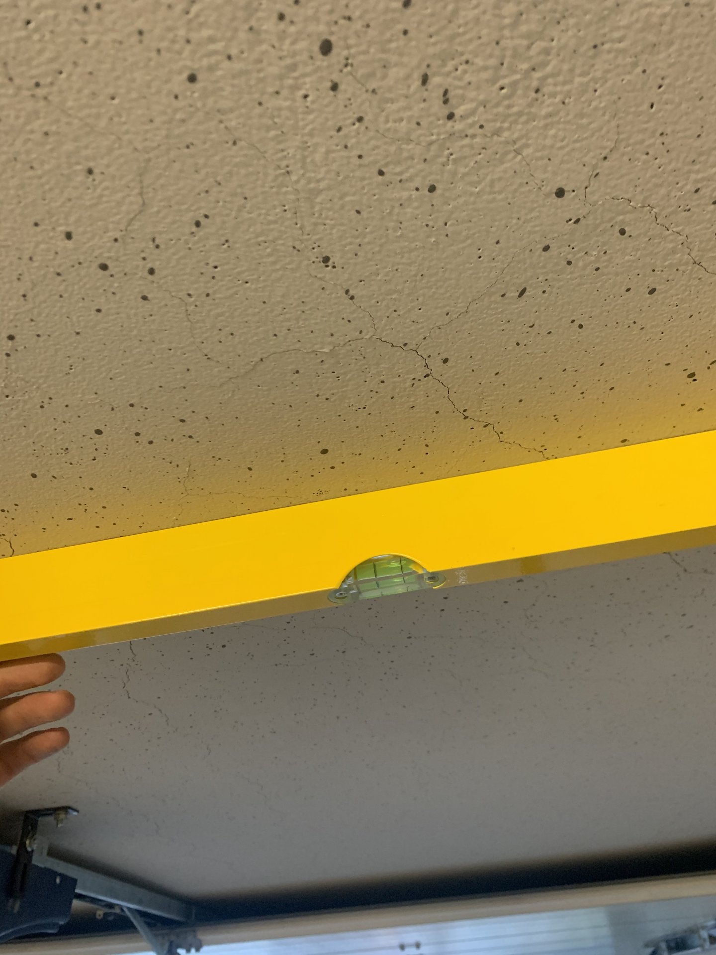

    Habe Bilder gemacht

    Ich denke hier hat der Fundamente versagt.
    Die Garage liegt auf zwei Querfundamente. Wenn diese absacken liegt die Garagenbodenplatte ( was freiliegen muss) auf Planum und dadurch die ganze Statik hinfällig

    Am Anfang hat ich die Risse auf der Gartenseite außen und innen kam Regen rein ,habe die Firma angerufen die kamen vorbei und versiegelt es ,vorher haben die geschaut ob das Fundament in Ordnung ist .....war alles ok
    Und dann habe ich später die Risse auf der andere Seite bekomme wo man das jetzt sieht ,ich habe angerufen die sagten zu mir das es normal ist ab 0,4mm kommen die erst raus ok dann nach der Zeit ist mehr geworden und die Gewährleistung ist abgelaufen

    Habe jetzt Gutachter gerufen
    er sagte mir das die Garage nicht unten richtig versiegelt worden ist
    jetzt ist die Frage muss ich selber bezahlen oder die Firma das ist schon 7 Jahr vorbei ???
