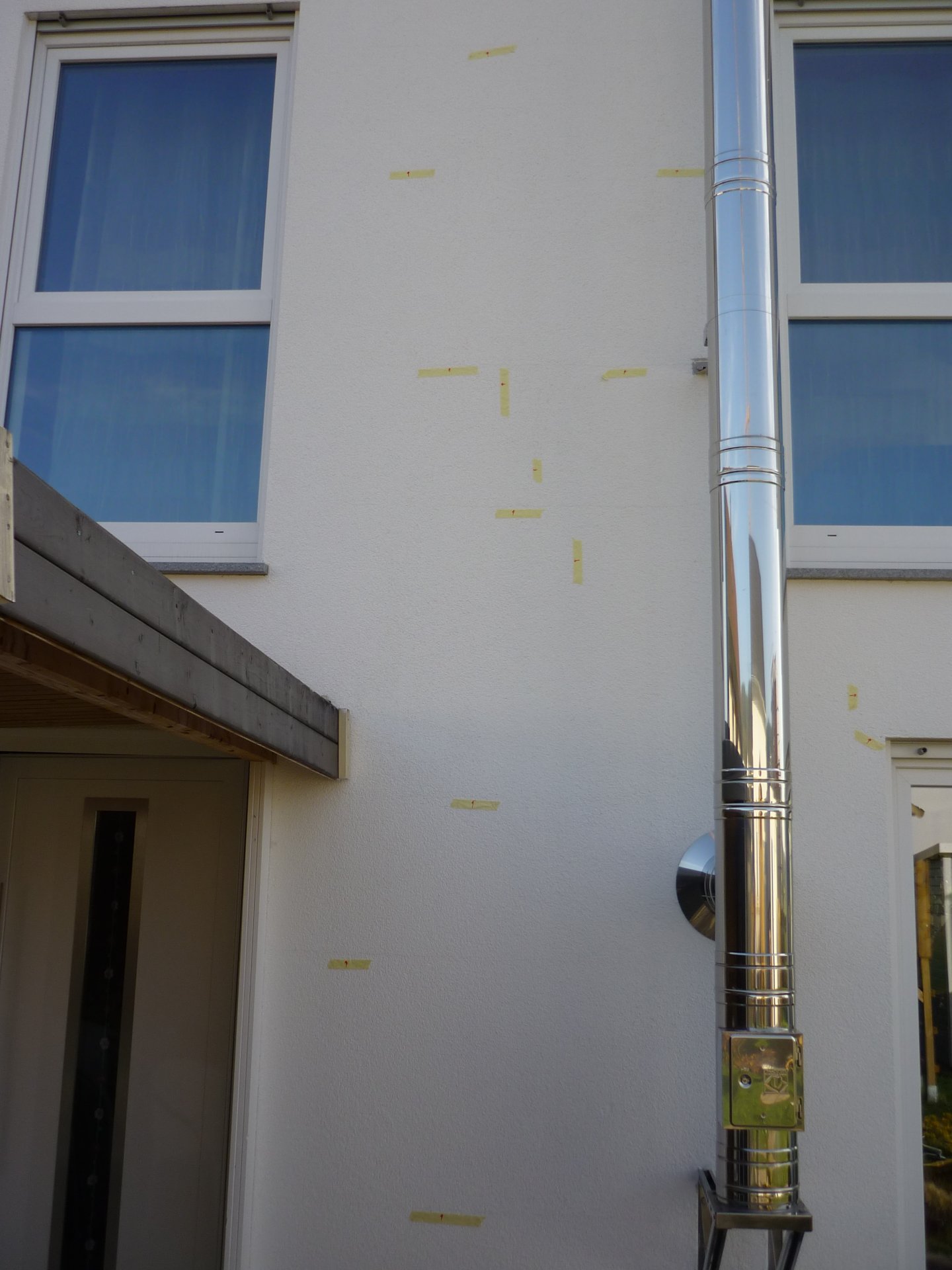

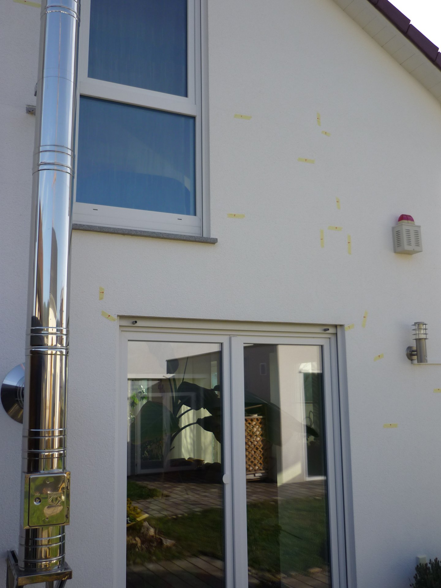

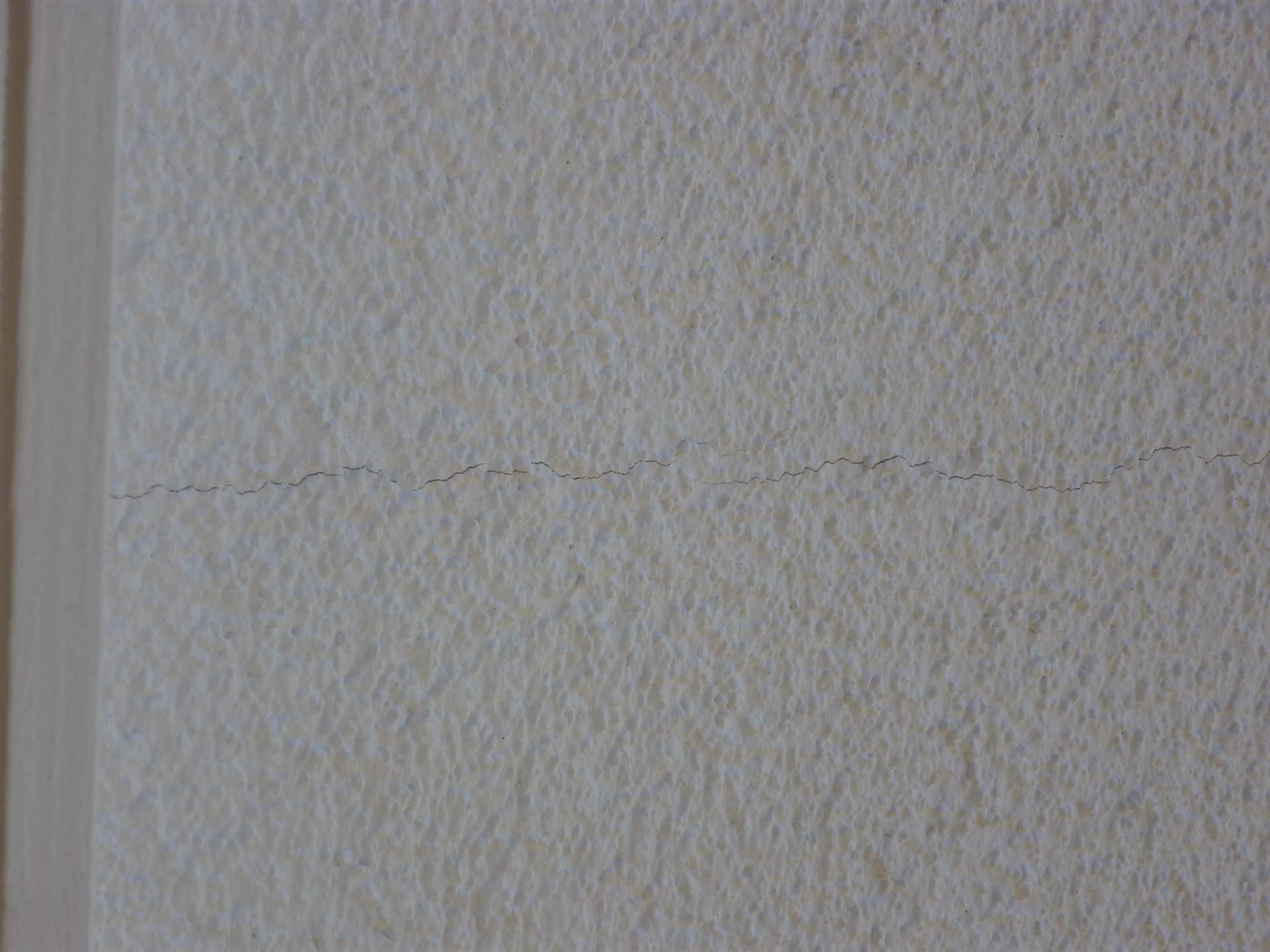

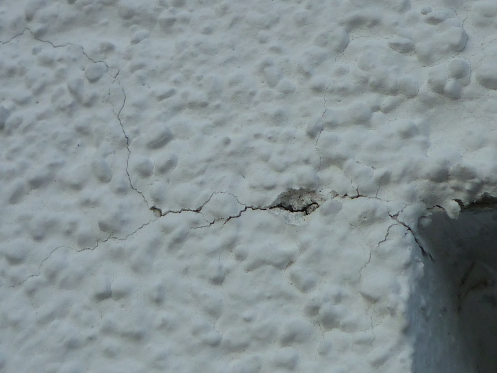

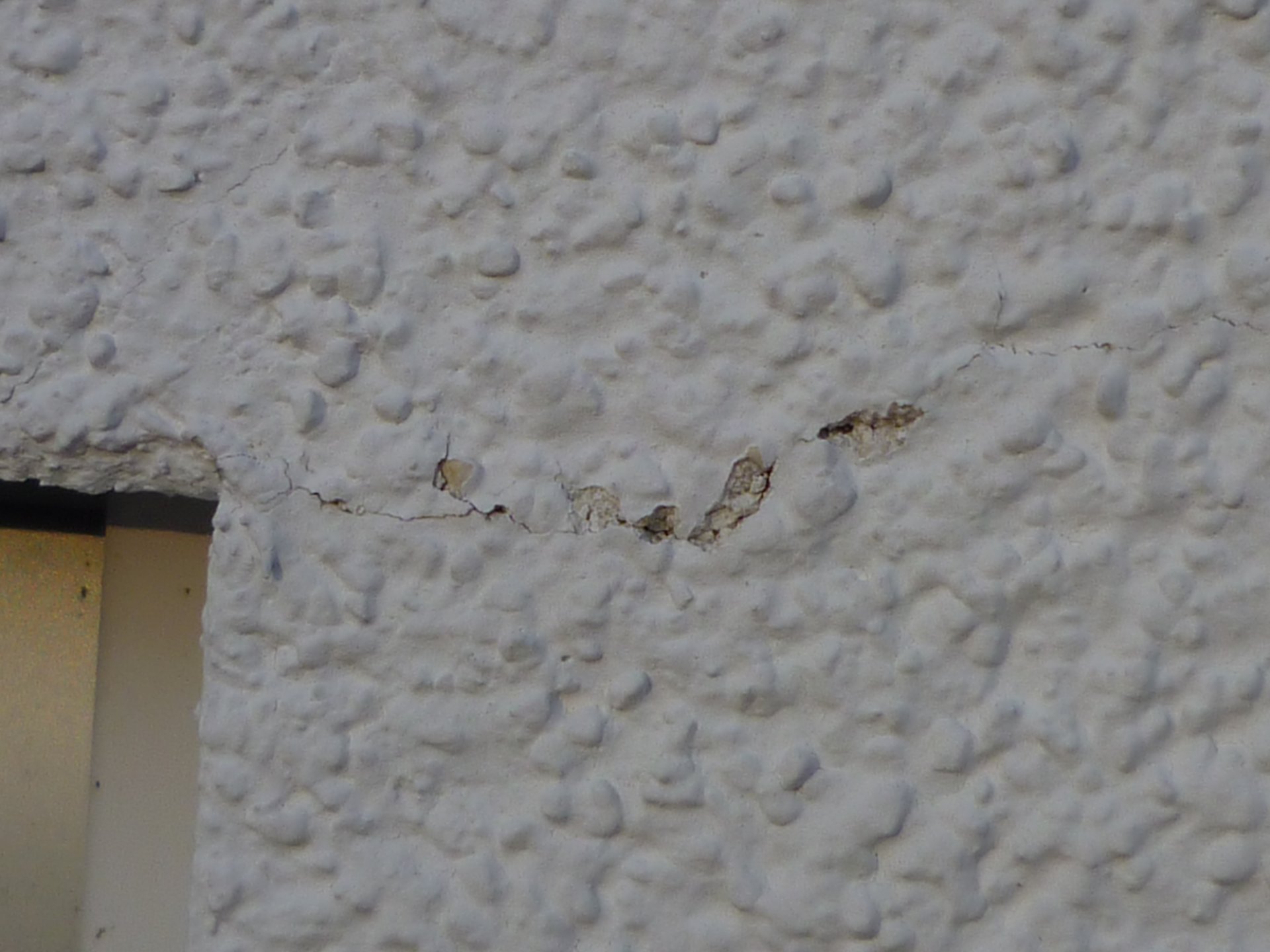

    Liebe Experten,
    ich wäre für eine sachkundige Meinung betreffend der Risse auf den Bildern sehr dankbar! Das Haus wurde vor
    4 1/2 Jahren fertiggestellt. Stellen solche Risse einen Reklamationsgrund dar?

    Ich denke ja.

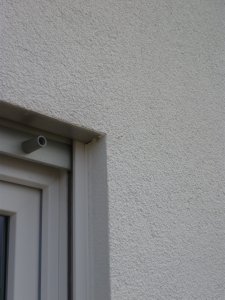

    So etwas kann entstehen wenn an den Ecken bei einem WDVS kein Gewebe eingelegt wurde.

    Die Risse sind wo? Im Sturzbereich?
    Gesamtbild würde helfen.

    Ja, das sind die Ecken der Fenster- und Türstürze. Das Haus hat kein WDVS. Ziegelmauerwerk 36,5 cm, 20 mm Faserleichtputz. Sehr feine Risse erstrecken sich über die gesamte Fassade, was man aber nur in der Abendsonne sieht. Ist halt schwer zu fotografieren.

    Also aufgrund der 4 1/2 Jahre auf jeden Fall eine Mangelanzeige rausgeben.
    Genau prüfen was drin stehen muss (Google) und rechtlich so absichen,
    dass der Empfang bestätigt wird.
    Dann erforschen was genau damals gemacht wurde und was laut Hersteller gemacht werden muss.
    Vielleicht gibt es da schon Abweichungen.
    Die Risse dürfen natürlich nicht sein.
    Hier kann es Proboleme mit Rissen und Schmutzablagerungen geben.

    es gibt Neuigkeiten, weshalb die Spezialisten nochmals herzlich um eine Meinung bitte: Als Ursache der Risse haben sich Erschütterungen durch ein benachbartes Bauvorhaben (Hotel) ergeben. Alle Wände sind an der Außenseite im Bereich der Mauerfugen von Rissen 0,1 mm - 0,2 mm betroffen, die aber nur bei bestimmtem Lichteinfall gut sichtbar sind. Drei Risse ziehen sich über die gesamte Hausbreite. Auch meine Nachbarn sind betroffen. Der Verursacher hat dies der Versicherung gemeldet und diese hat einen Gutachter geschickt. Es gibt wohl keine Zweifel an der Schadensursache, jedoch ein stark beschwichtigendes Verhalten des Gutachters.
    Seine Aussage: Das kann man überstreichen, wodurch die Risse zugeschlämmt werden. Mehr könne man sowieso nicht machen. Dann hat er mehrmals die Hand auf die Wand gelegt und geprüft, ob diese abfärbt, mit dem Kommentar, das Haus müsse sowieso alle 10 Jahre neu gestrichen werden, da dann die Farbe verwittert ist. Auf meinen Einwand, dass das Haus vor 4 1/2 Jahren gebaut wurde und ein hochwertiger Silikonharzanstrich Verwendung fand, der gewiss einen guten UV-Schutz aufweist, meinte er nur: Verwittert genauso.
    Auf meine Frage, ob man nicht bald handeln sollte, damit keine Feuchtigkeit eindringt (v. a. im Bereich der Stürze) meinte er auch nur: Nicht notwendig, macht nichts.

    Evtl. ist auch "nur" die Aufbringung des Putzes nicht nach Vorgaben (Verarbeitungsrichtlinien) durchgeführt worden und das Dilemma wurde jetzt durch die Baustelle nebenan beschleunigt, bzw. sichtbar? Wenn du aber schreibst, dass andere Häuser auch davon betroffen sind, vermutlich dann doch nicht. Ausser, die sind vom selben Unternehmen gebaut worden.
    Was gab es denn für Erschütterungen? Ein "Frosch" war's wohl nicht. Riesenrüttler, Sprengungen....Bohrungen?
    Und ja, kein Mensch streicht die Hütte alle 10 Jahre. Ausser, er weiß nicht wohin mit dem Geld oder die Fassade sieht nach der Zeit wirklich "verwittert" aus. Soll es auch geben. (Billigputz, Billigfarbe etc.). Bei unserem Nachbar sieht die Fassade nach 8 Jahren schon schlimm aus.
    Ich würde noch einen eigenen Gutachter beauftragen und die Situation bewerten lassen.

    das ist natürlich denkbar, aber auch durch ein Gutachten beweisbar? Massiv betroffen ist bei uns die südwestliche Hauswand, die aber auch der Baustelle zugewandt ist. Die anderen Hauswände sind nur geringfügig betroffen. Die anderen Häuser haben andere Schadensbilder: Bei einem (Fertighaus o. Keller) sind die Fliesen im Bad gerissen, ein anderer, (Firmengebäude o. Keller) hat in den Betonwänden zahlreiche Risse bekommen.
    Verdichtungsarbeiten mit einer sehr schweren, leistungsstarken Walze. Der Bauunternehmer hat die Walze zwei mal gegen eine kleinere ausgetauscht, nachdem ihm die starken Erschütterungen gemeldet wurden. Problem: Hoher Grundwasserstand und eventuell unsere Pfahlgründung, die die Schwingungen aufnimmt und weiterleitet??
