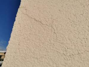

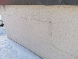

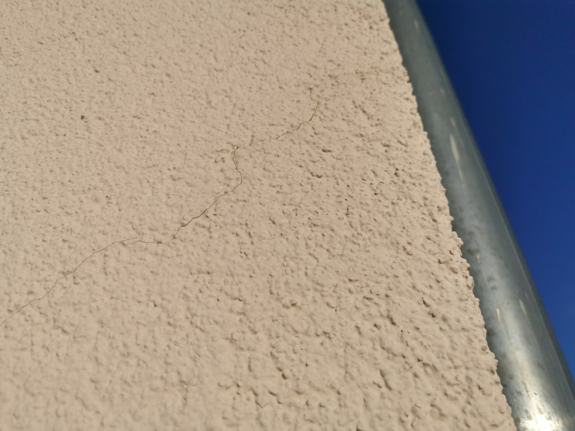

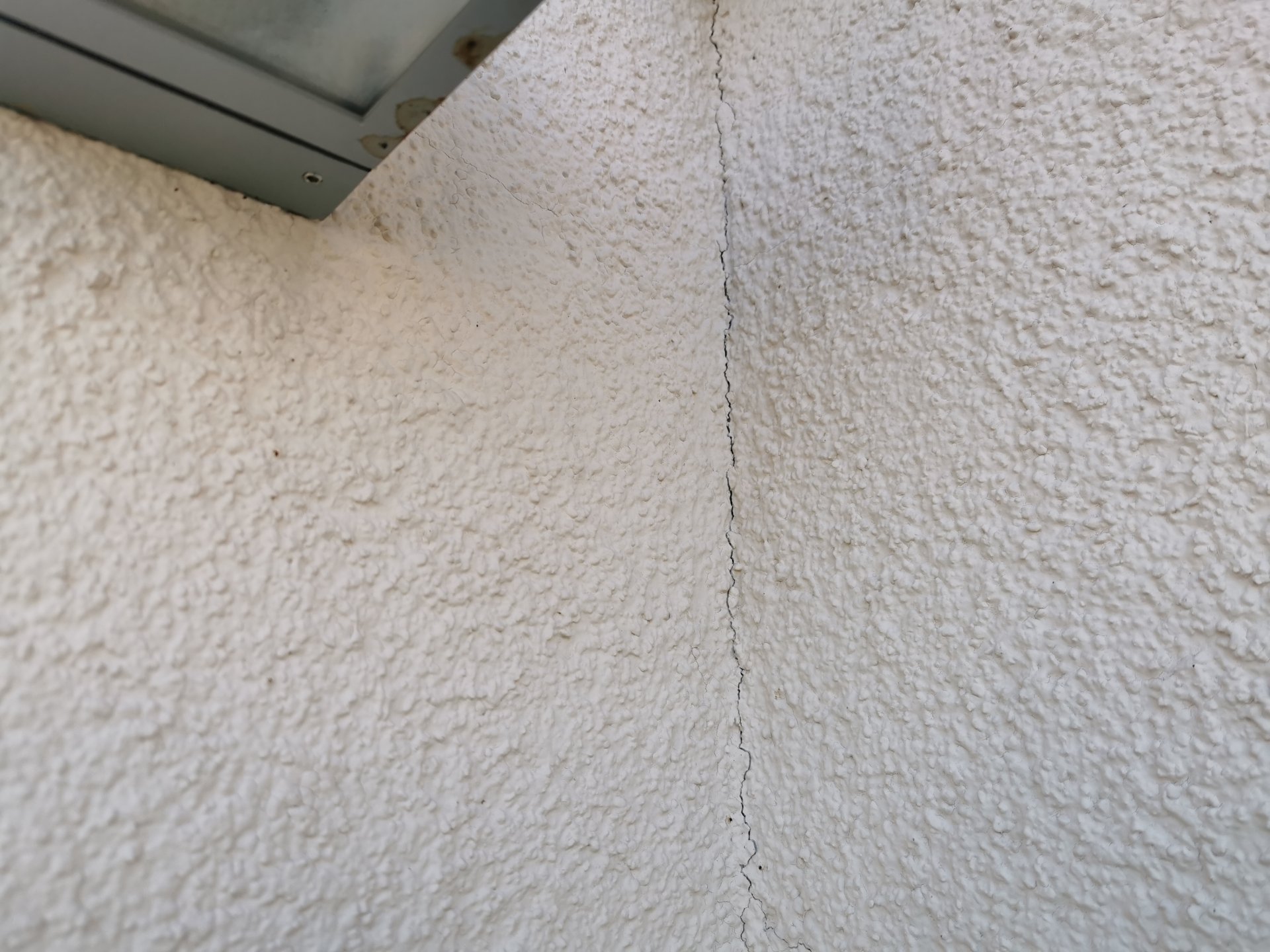

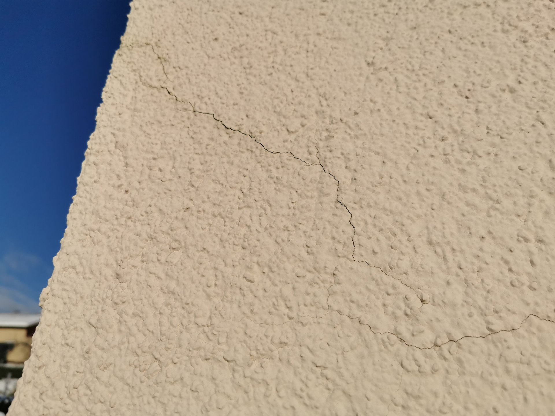

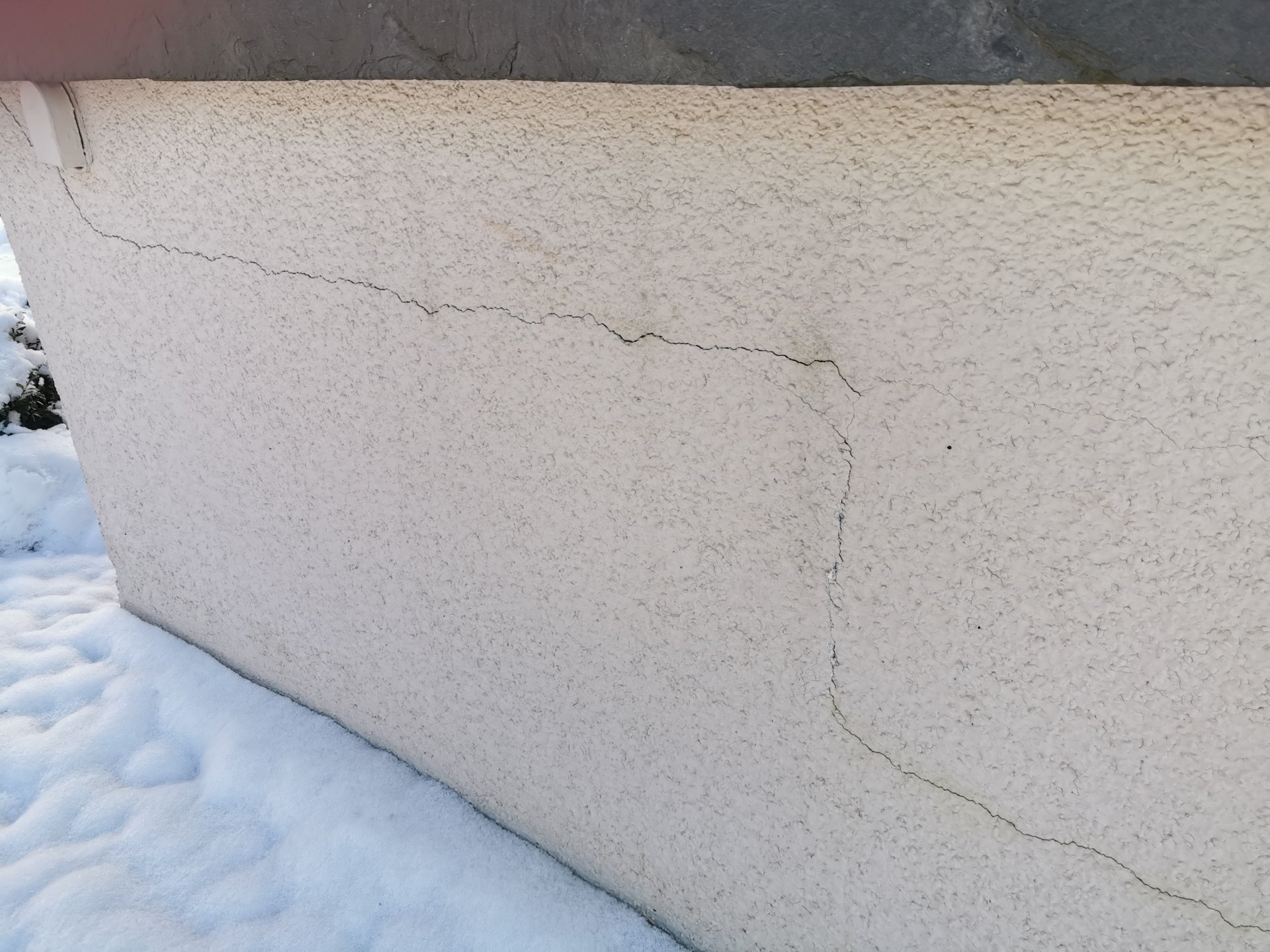

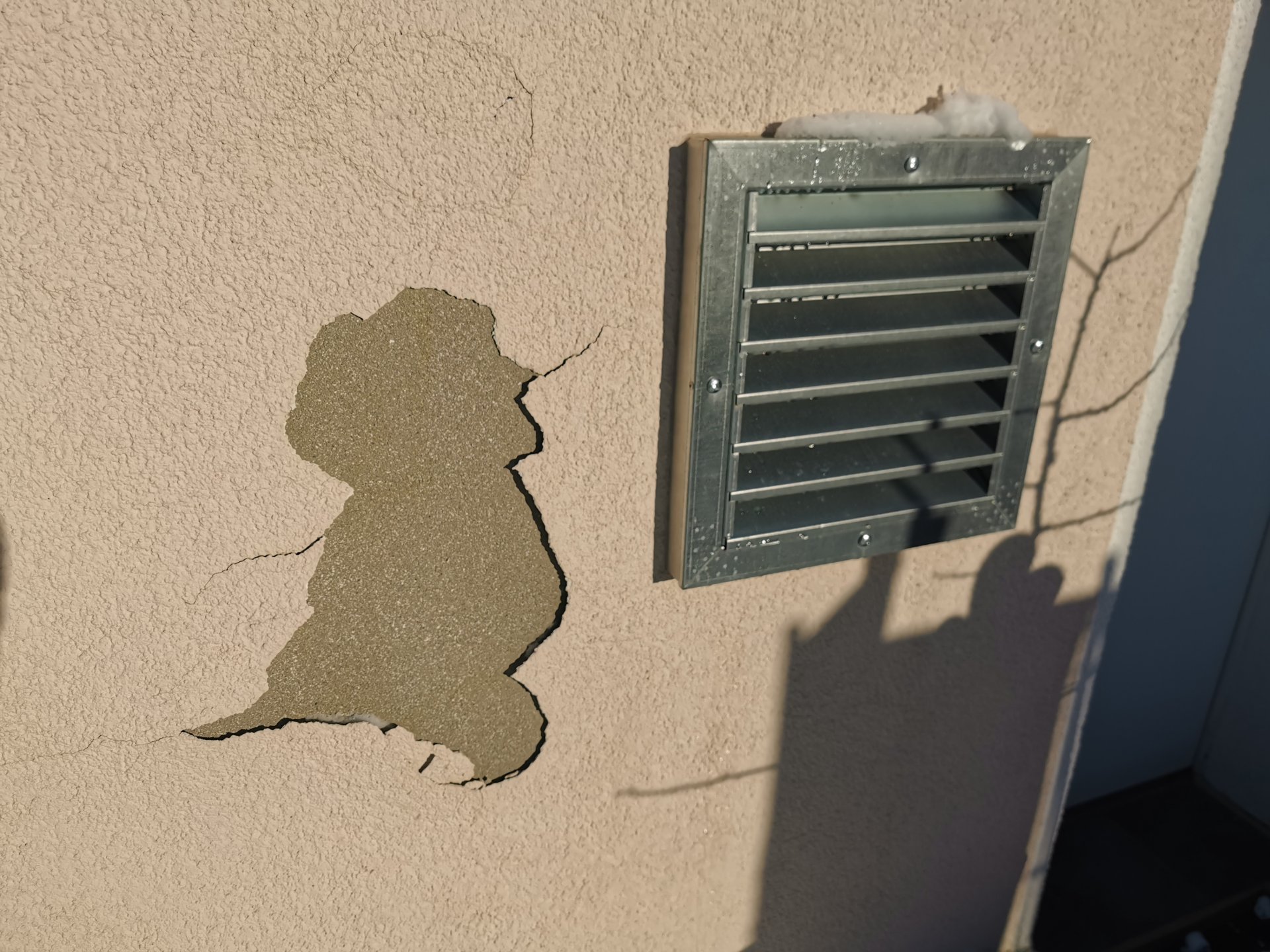

    ich habe 2017 den Oberputz für meinen Neubau von einem örtlichen Handwerksbetrieb erstellen lassen. Nun zeigen sich seit letztem Jahr verschiedene Schadensbilder. Der Handwerker weist die Verantwortung von sich, insbesondere bei den Abplatzungen an der Lüftung der Wärmepumpe. Wie ist Eure Einschätzung?
    Danke!
    Viele Grüße

    Das letzte Photo mit dem treppenförmigen Riss weist eher darauf hin, dass hier der Riss vom Mauerwerk selbst kommt (ugs. "Setzung").
    Das würde ich bei einem Neubau genauer anschauen (lassen).
    Das vorletzte Photo mit dem Luftauslass der WP, das müsste man genauer anschauen, ob da was undicht ist, aber schon auffällig von der Position direkt neben dem Auslass..
    Wie ist denn der Gesamtaufbau der Außenwände ?

    Danke! Porenbeton, Unterputz und dann jetzt der Oberputz. Was könnte denn beim Mauerwerk nicht stimmen?

    Scheinbar wurde kein Gewebe vollflächig eingespachtelt was heut zu tage eig ein muss ist bei den weichen steinen. Dann wurde scheinbar der up nicht grundiert was bei mineralischem oberputz kein muss ist aber von vorteil wäre. Er könnte zu schnell aufgebrannt sein oder es haben sich sinterschichten auf dem up gebildet. Das es vom auslass kommt würde ich jetzt nicht sagen aber auszuschliesen ist es auch nicht auf die ferne schwer zu sagen. Auf jedenfall ist der handwerker nich in der gewährleistung selbst wenn was an auslass wäre trägt er eine teilschuld weil er einfach drüber gearbeitet hat. Er muss sich versichern ob alles schadensfrei hergestellt werden kann.

    Ich sehe zwei Probleme. Mauerwerk und mangelhafte Putzarbeiten. Hausbaufirma+Verputzer!

    Also hat den Oberputz eine andere Firma aufgebracht als diejenige welche den Unterputz aufgebracht hat?
    Bei den Rissen müsste man schauen ob die auch im Unterputz vorhanden sind, da wäre der Unternehmer für den Oberputz aus der Gewährleistung raus, weil er den Untergrund für sein Werk nicht selbst hergestellt hat.
    Meist sickert durch Risse Feuchtigkeit unter den Oberputz und er wird dadurch abgesprengt, nach Bildung von "Säcken", also Hohlstellen, Bild neben dem Heizungsauslass.
    Sind die Risse nicht auch im Unterputz, ist der Oberputz mangelhaft hergestellt worden, der reißt aber eher selten eigenständig.
    Ob auch das Mauerwerk durch Setzung betroffen ist, mal innen schauen ob sich dort auch Risse abzeichnen.
    Falls ja, schauen ob der Bau zur "Ruhe" gekommen ist, mit einer Gipsplombe zum Beispiel.
    Dann muss der Oberputz wohl saniert werden, oje, das kann ärgerlich sein, falls schon viele Hohlstellen entstanden sind muss er runter, dann vollflächig Gewebe spachteln und Oberputz neu.
    Wenn schon vor dem Aufbringen des Oberputzes sich Risse abgezeichnet haben, hätte vorher Gewebe aufgebracht werden müssen, oder besser aus Vorsicht wegen eventuellen Setztungen generell.
    Ich würde den Auftraggeber als Mann für den Oberputz darauf hinweisen und mir auch schriftlich bestätigen lassen das keine Armierung gewünscht ist, weil, wie wohl hier auch, "den letzten beißen die Hunde".
    Was mich etwas wundert ist, dass sich zwei Firmen am Putz versucht haben, eigentlich macht man das ja komplett aus einer Hand.

    Danke für Eure Einschätzung. Das Haus und die Garage stehen auf einer Biegesteifen Bodenplatte.
    Der Oberputz musste ich von einer anderen Firma machen lassen, da die andere Firma das Geschäfts aufgegeben hat.
    Im Innenraum sind keine Risse zu sehen, außer bei der Garage.
    Ich suche mal nochmal das Gespräch mit der Firma, vermute aber, dass kein Gewebe über die Risse gelegt wurde.
