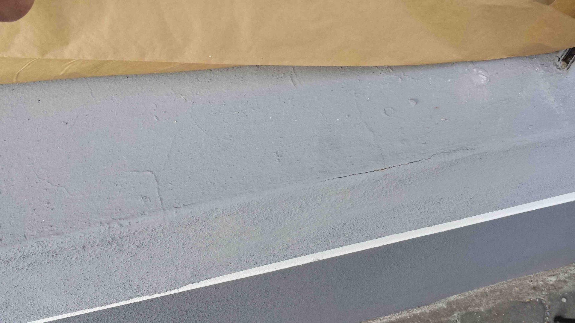

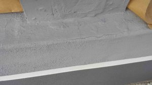

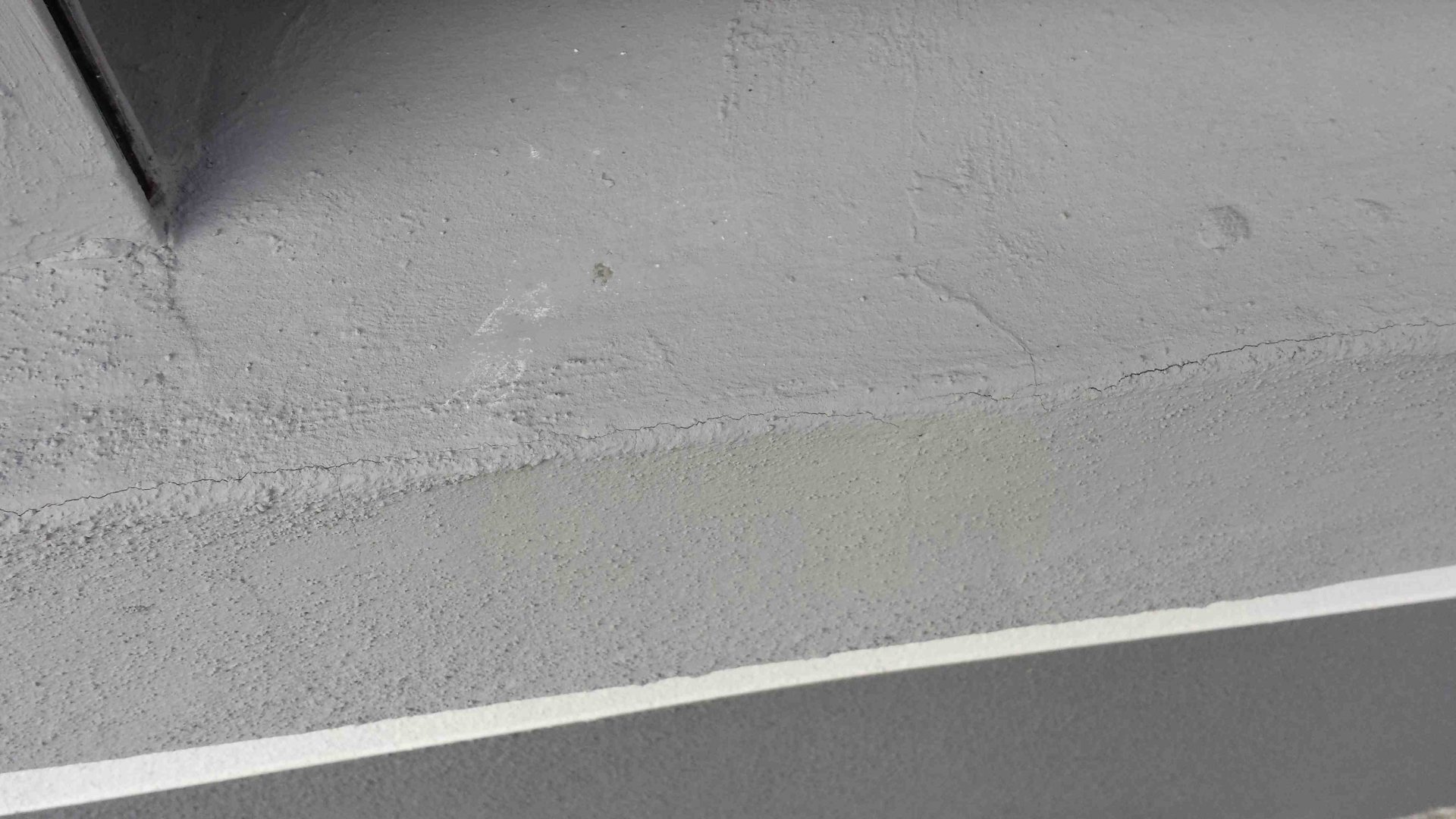

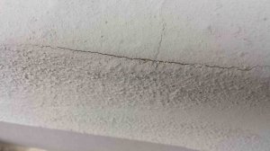

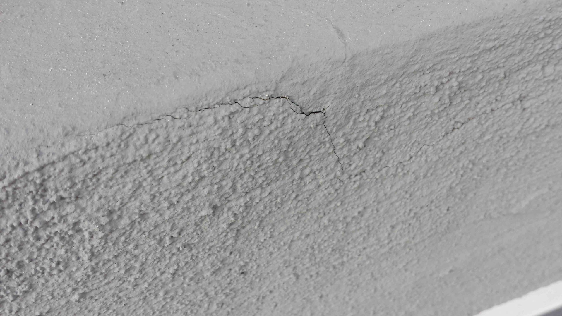

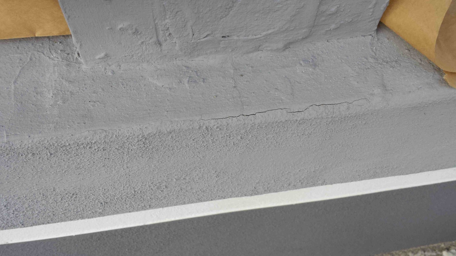

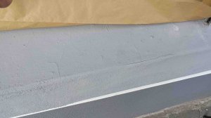

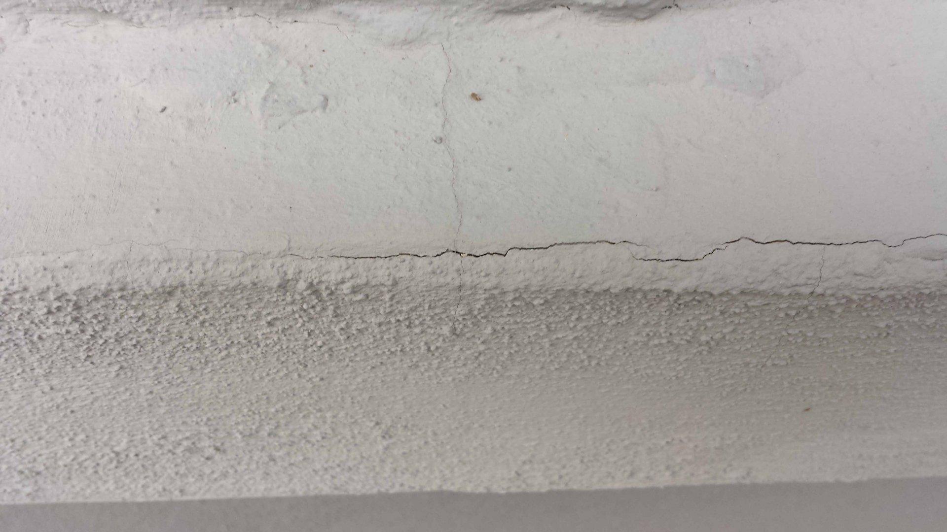

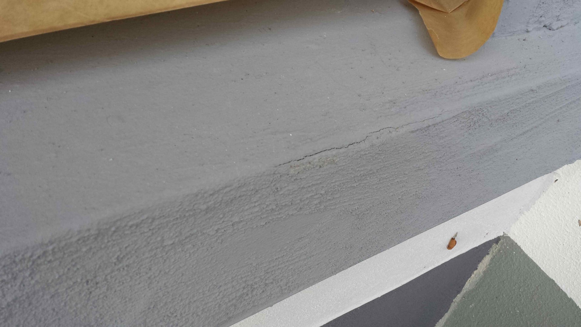

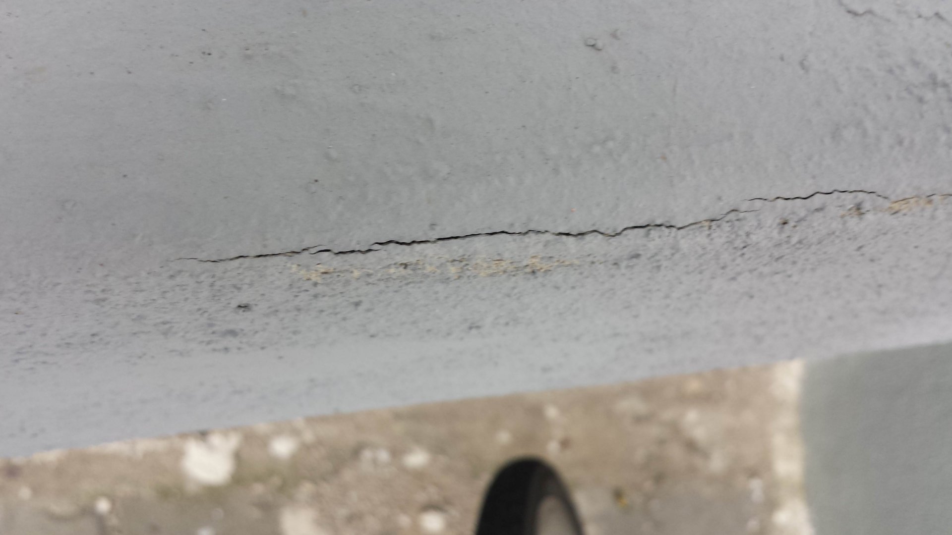

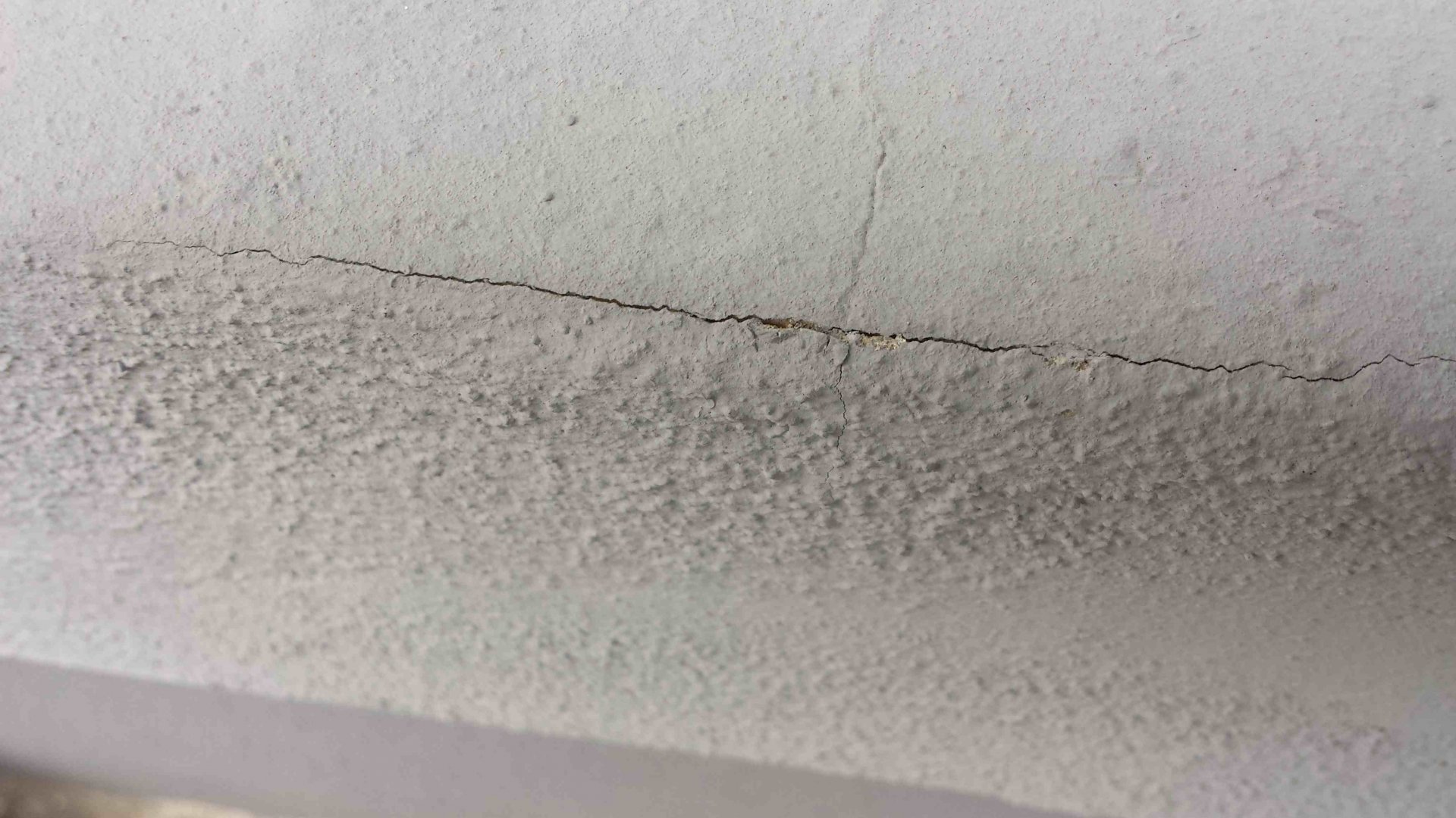

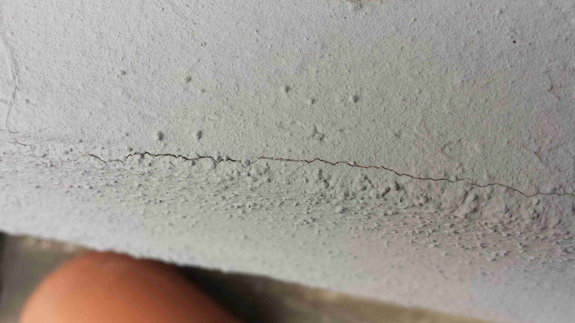

    ich hatte im Zuge einer Fassadensanierung von einer Malerfirma die Reparatur von Fenstergewänden durchführen lassen.
    Diese hatte diesbezüglich folgendes angeboten: "Fenstergewände herstellen: Fenstergewände/Fensterbänke beiarbeiten mit Zementspachtelmasse und farblich deckend streichen."
    Jetzt sind nach etwa 6 Monaten einige Risse entstanden die ich beim Maler reklamieren wollte und von denen ich Bilder beigefügt habe.
    Was meint Ihr sollte der Maler da am besten machen, ich meine mit drüberstreichen wäre es ja bei den Putzrissen ja wahrscheinlich nicht getan oder?
    Natürlich musste der Maler das selber wissen, ich frage nur um mir eine Zweite Meinung einzuholen, auch für den Fall das der Maler halbe Sachen machen will.

    Ich sehe keine Fensterbänke...Risse dagegen schon...
    Sollten da noch welche verbaut werden?
    Welche Arbeiten wurden denn genau durchgeführt? Sieht mir nach lediglich "2 x drübergepinselt" aus.
    Hilfreich ist es immer, wenn man erst einmal die Gesamtsituation (Bild) zeigt und dann die Details.

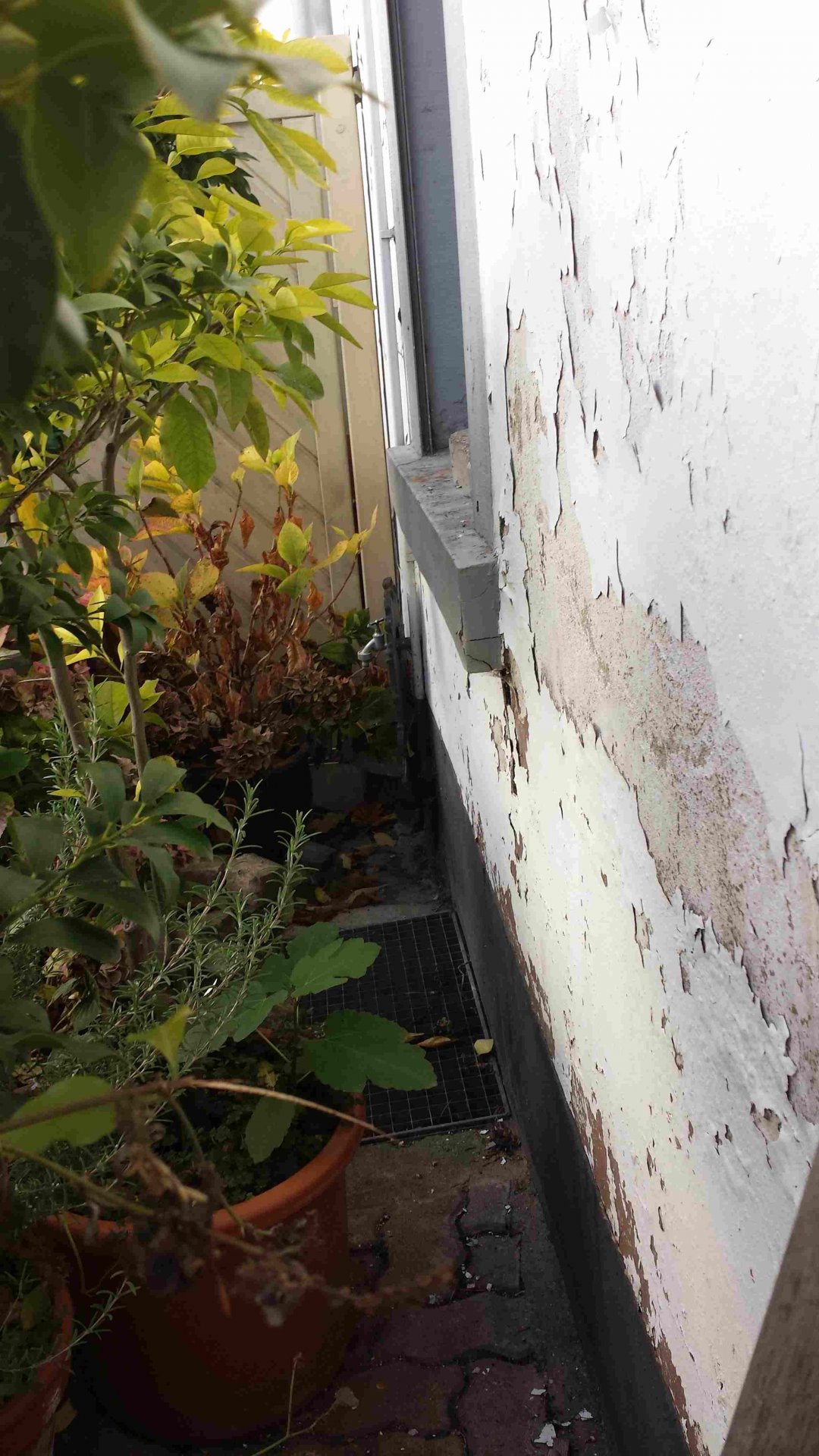

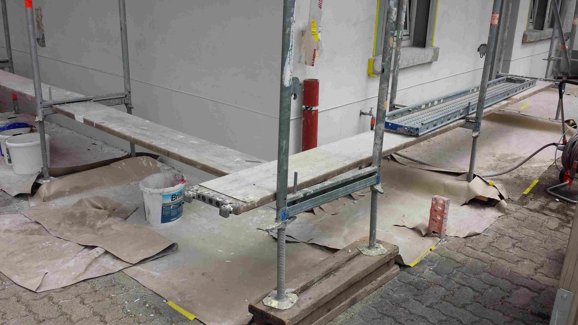

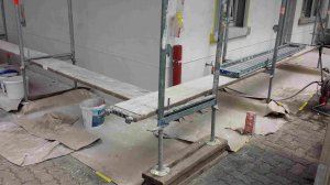

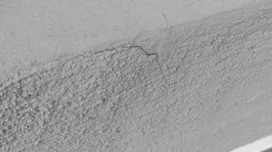

    Ja der Maler hat damit wohl Laibungen gemeint und Fensterbänke in geschrieben
    Anbei zwei Fotos, einmal wie es vorher aussah und einmal während der Durchführung der Arbeiten
    Teilweise waren die Fenstergewände auch abgebrochen und wurden somit mit Zementspachtelmasse wieder hergestellt, angeboten wurde:
    "Fenstergewände herstellen: Fenstergewände / Fensterbänke beiarbeiten mit Zementspachtelmasse und farblich deckend streichen."
  4. #4 SIL, 19.04.2019
    10.891
    4.222
    Es sind sicher die Laibungen oder 'Faschen' gemeint? Sind diese denn aus Beton oder eher ein Naturstein? Entscheidend ist was für Material dort verbaut wurde Echte Gewände sind ja eher mit Grunderzeithäuser vorbei, oder besser nicht in dieser klassischen Ausführung mit erhabener Struktur und Kanelüren etc
    Edit : mit welchen Material hat der Maler denn gearbeitet- Zementspachtel ist ja nun ein dehnbarer Begriff....

    Ja stimmt der hat die Laibungen gemeint, es ist kein Naturstein sondern eher Zementartig, deshalb ist es auch teilweise abgebrochen nachdem Wasser eingedrungen war
    Der hat dann wohl mit Zementspachtelmasse beigearbeitet und drübergestrichen, könnten es Trocknungsrisse sein?

    Da wir nicht wissen was für Material verwendet wurde - schlecht zu sagen, für mich sieht das aber eher nach einem Haftungsproblem aus entweder nicht gesäuberter Untergrund, keine HB, zu warm zu kalt, falsches Produkt verwendet...
    Bei älteren Strukturen die modelliert oder wieder ergänzt werden muss:
    Angeschliffen oder gefräst werden
    Mit der entsprechenden Haftbrücke gearbeitet werden
    Und entsprechend der Stärke oder Beschädigung auch in mehreren Lagen, auch das entsprechende Produkt aufgezogen werden.
    Selbst wenn Hersteller dies nicht explizit vorschreiben, bei älterer Substanz immer mit HB und Grund arbeiten und schleifen/fräsen
    Hersteller wie Pagel, Remmers, PCI, BASF etc bieten entsprechende Produkte an. Schau mal exemplarisch PCI an, die nanocret Serie pcc R2 oder R4 oder RM1 ..
