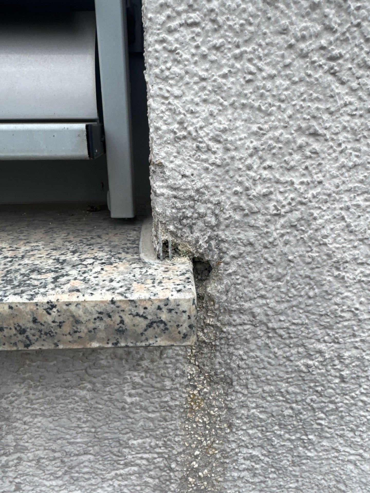

    Guten Tag zusammen,
    an meiner Granit-Fensterbank ist der Putz am Ende ausgebrochen offenbar verursacht durch Regenwasser, welches fehlerhaft abgeleitet wird. Man sieht auch Verfärbungen an der Wand darunter (siehe Bild).
    Was ist die beste Lösung: Abdichten mit Dichtmasse? Gibt es die Möglichkeit eine Endkappe oder ähnliches nachzurüsten, bzw. wo finde ich sowas kenne es nur von Alu-Fensterbänken.
    Was würdet ihr empfehlen?
    Vielen Dank!

    Also EIGENTLICH:
    soll die Natursteinbank seitlich mindestens 4 cm tief in den Leibungsputz einbinden, damit das Regenwasser eben nicht über die seitliche Kante ablaufen kann, sondern vorne abwässert. Ja - eigentlich!
    Dann gibt es im Sektor Naturstein einige Ideen zur seitlichen Wasserführung, aber auch das sind alles Lösungen die man vor dem Einbau der Fensterbank herstellt, vgl. Bild:
    Aber du könntest natürlich als ProfiPfusch an der Ecke eine Leiste als Leibungsverlängerung draufkleben

    Mach Acryl rein und streich drüber.

    Vielen Dank für die Antworten.
    Ich denke ich werde eine Leiste hinkleben an der das Wasser entlanglaufen kann. Das rausgebrochene Stück werde ich mit Acryl ausbessern.
