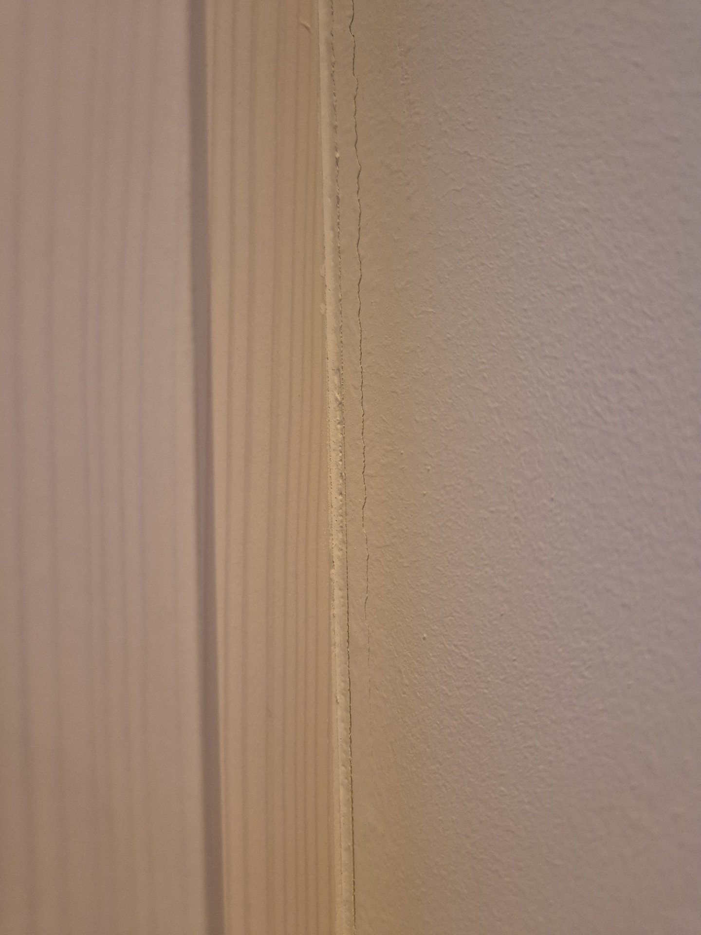

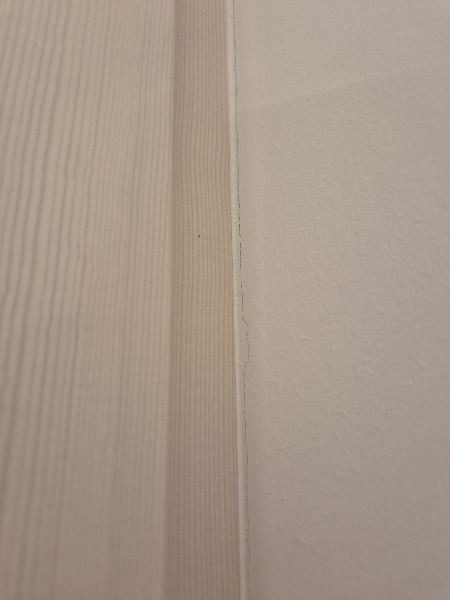

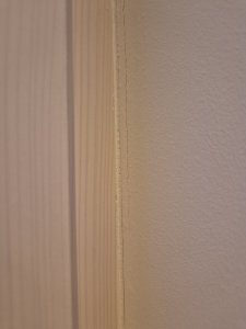

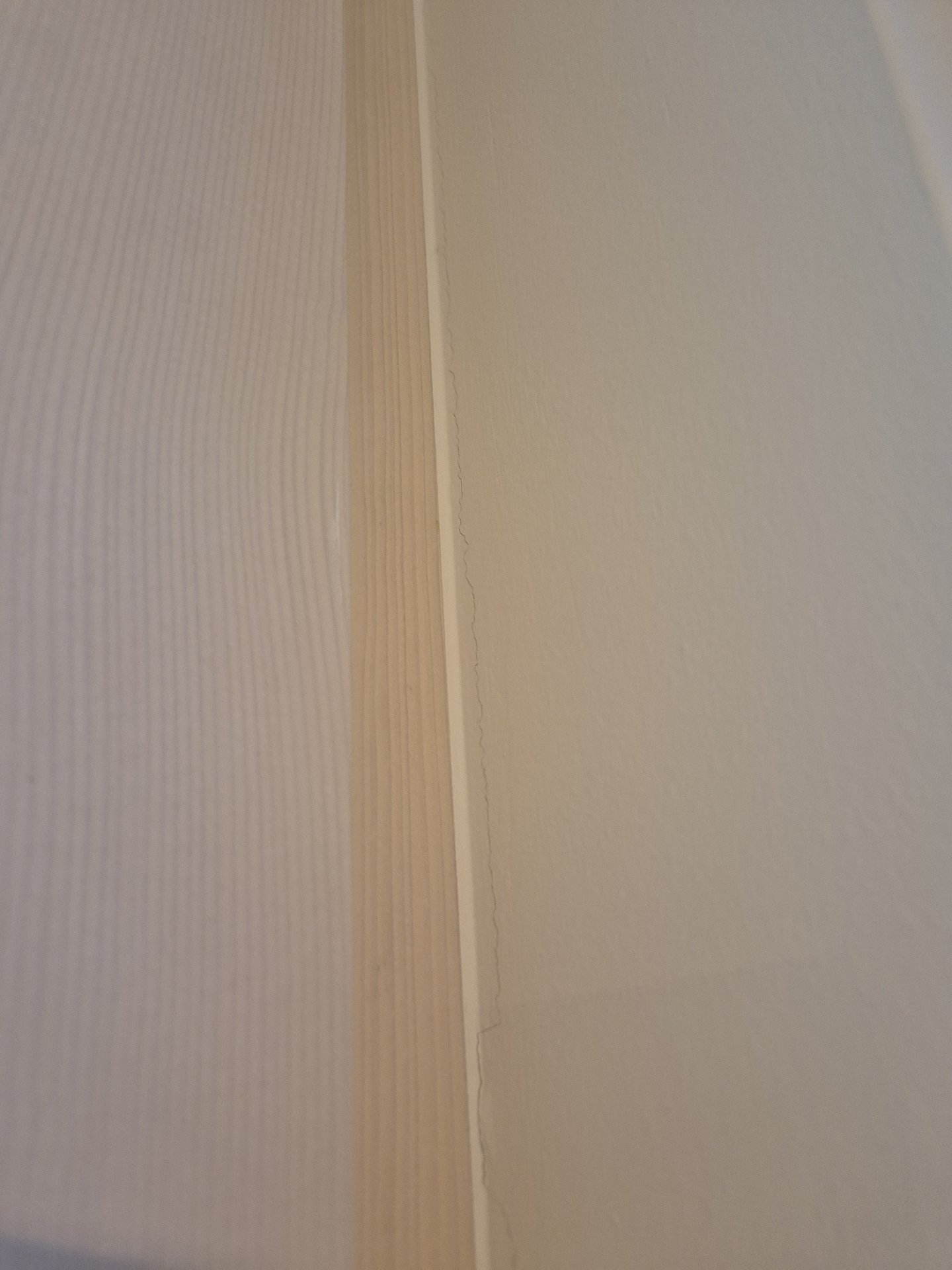

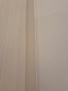

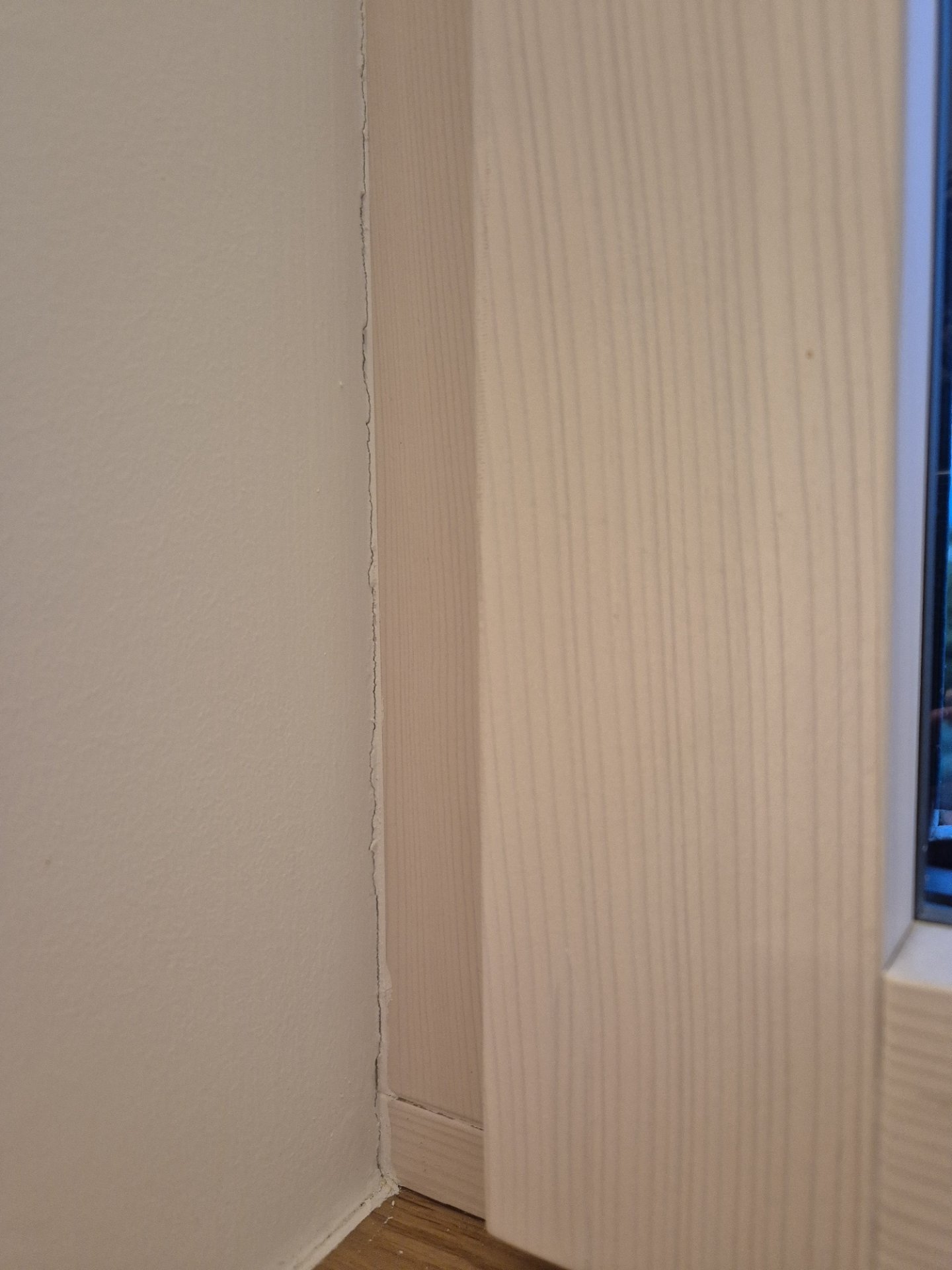

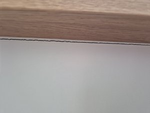

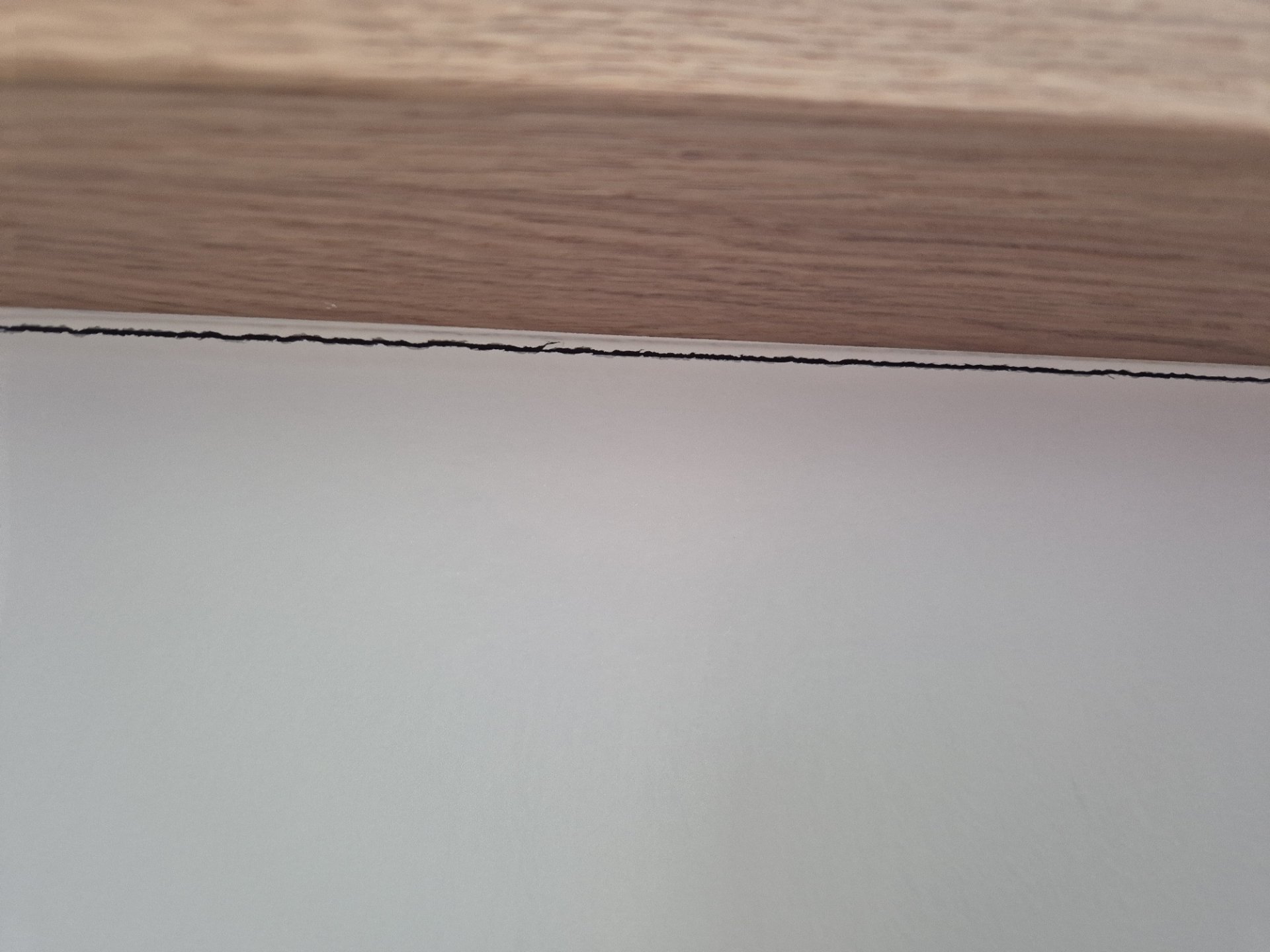

    wir sind seit seit einem knappen halben Jahr in unseren Neubau eingezogen.
    Das Haus ist ein Massivhaus Kalksandstein + WDVS. An den Fensterrahmen (innen Holz, außen Alu) wurden Anputzleisten angebracht. Auf der Innenseite sind mittlerweile an fast allen Fensterlaibungen seitlich und oben umlaufende Risse entstanden. Das gleiche ist auch auf der Innenseite unter den Holzfensterbänken zu beobachten (letztes Foto).
    Auszug aus den Arbeiten des Fensterbauers:
    - Putzträgerplatte Außen 40mm
    - Putzträgerplatte innen 30 mm
    - Putzschienenverbreiterung außen
    Auszug aus den Arbeiten des Putzers
    - Anputzleisten an Fensterrahmen
    - Gewebewinkel
    - Fassaden-Laibungsputz
    Was könnten hierfür mögliche Ursachen sein und wie würdet ihr vorgehen?
    Viele Grüße
    Alrico

    Das ist m.E. völlig normal.
    Die Anputzleiste sieht etwa so aus:
    Die Leiste ist mit einem Schaumstoff ans Fenster geklebt, dieser Schaumstoff nimmt die Bewegung des Fensters auf.
    Bei euch ist über den Schaumstoff drüber gestrichen worden - da muss die Farbe zwangsläufig reißen.
    Wie kriegt man das optisch weg: die 2-3mm des Schaumstoffs etwas freikratzen (vorsichtig! der Schaumstoff schließt normalerweise bündig mit der Putzoberkante ab!) und mit Acryl dünn ausspritzen.

    Sind da überhaupt Anputzleisten vorhanden?
  4. Alrico
    Alrico
    28.04.2024
    ja Anputzleisten wurden verbaut
