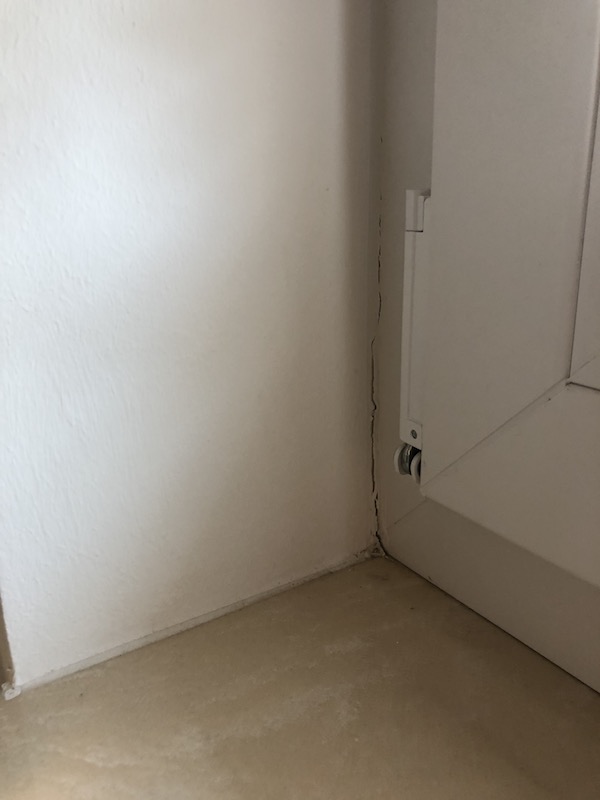

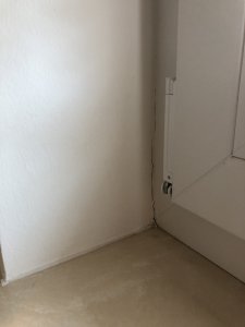

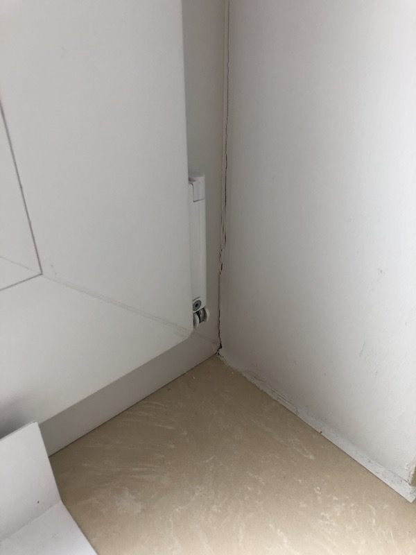

    derzeit beschäftigen mich einige Risse an den Laibungen der Fenster und Terrassentüren, bei denen mir unklar ist, inwiefern es sich um einen Mangel handelt und worin dieser begründet sein könnte.
    Bilder:
    (gerne liefere ich weitere Bilder nach)

    - Die Risse sind in den Ecken der Laibungen unten (d.h. Fensterbank bzw. am Boden) besonders ausgeprägt und verengen sich nach oben zu Haarrissen
    - Der Sturz selbst weist keine Risse auf. Auch nicht der obere Bereich der Laibung.

    Da nicht durch Anputzleisten getrennt, reißt es da halt.
    Den Luftstrom bildest Du Dir mit ziemlicher Wahrscheinlichkeit nur ein - es ist dort immer kälter als an den Wänden, das empfindet man schnell als Zug. Dahinter ist normal ein Vlies, was die luftdichte Ebene erstellt.
    Wäre denn eine solche Anputzleiste (gemäß aardt) notwendig?

    Ich meine, dass Anputzleisten besonders beauftragt und bezahlt werden müssen.

    Die gerissene Acrylfuge stellt einen Mangel dar. Die Frage ist nur, ob Du jetzt zum Bauträger gehst oder lieber mit 5€ in den nächsten Baumarkt.

    Ja das müsste wenn nicht absichtlich gepfuscht worden ist nur ein optisches Problem sein, optische Mängel gibt es nicht.
    Dahinter müsste dann noch die eigentliche Abdichtung liegen.
