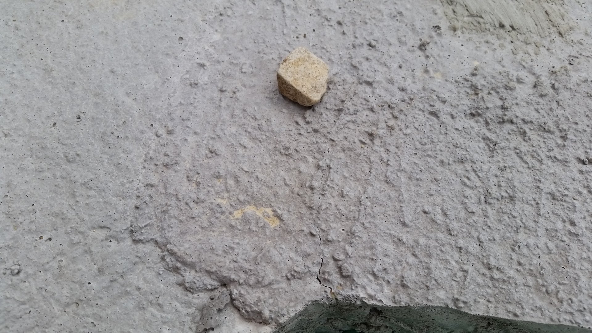

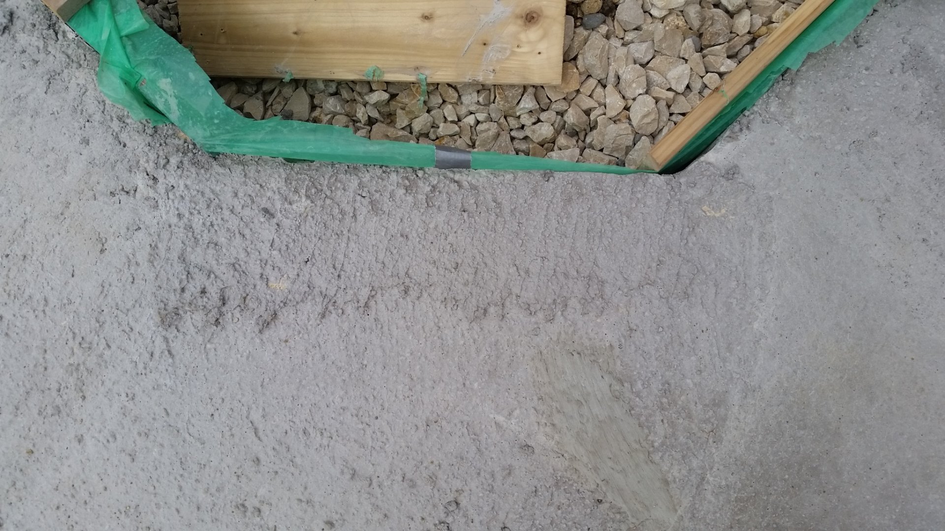

    ich habe für L-Steine ein kleines Betonfundament gegossen. Der Beton stammt aus dem Betonwerk und ist nach meinem Befinden über jeden Zweifel erhaben. Das Fundament ist L-förmig mit 2+6m Länge, 12cm hoch und mit einer mittigen Baustahllage ausgeführt. An dem Knick habe ich die Innenecke extra nicht mit 90 Grad ausgeführt, sondern mit 2x45. Trotz sorgfältigem Feuchthalten über drei Tage sind mit jetzt an diesen 45 Grad Ecken Risse aufgefallen. Was würdet Ihr machen und was könnte falsch gelaufen sein?

    Evtl war Dein Beton ein wenig feucht, das sind aber oberflächliche Schwindrisschen und völlig unbedenklich!
