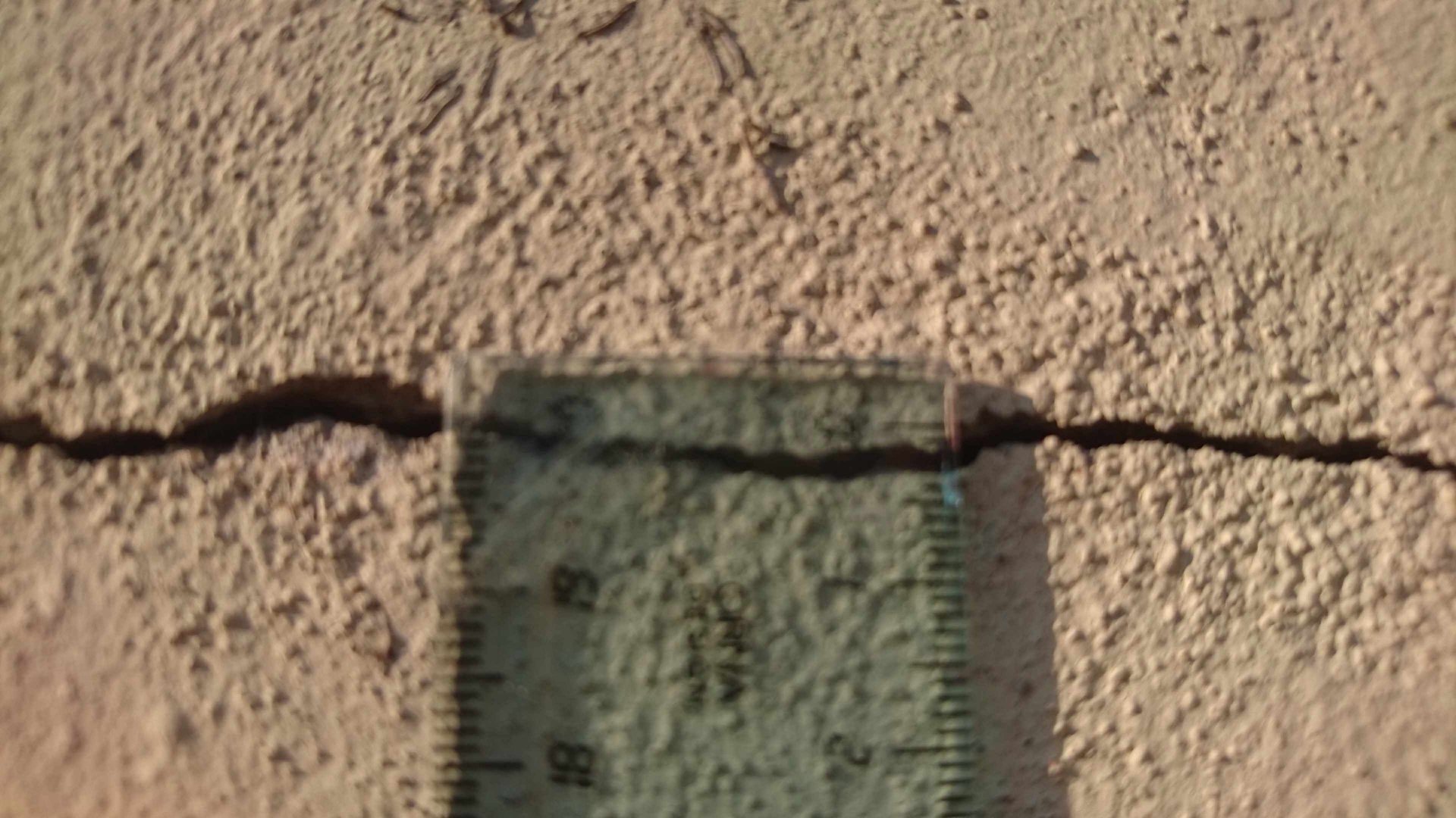

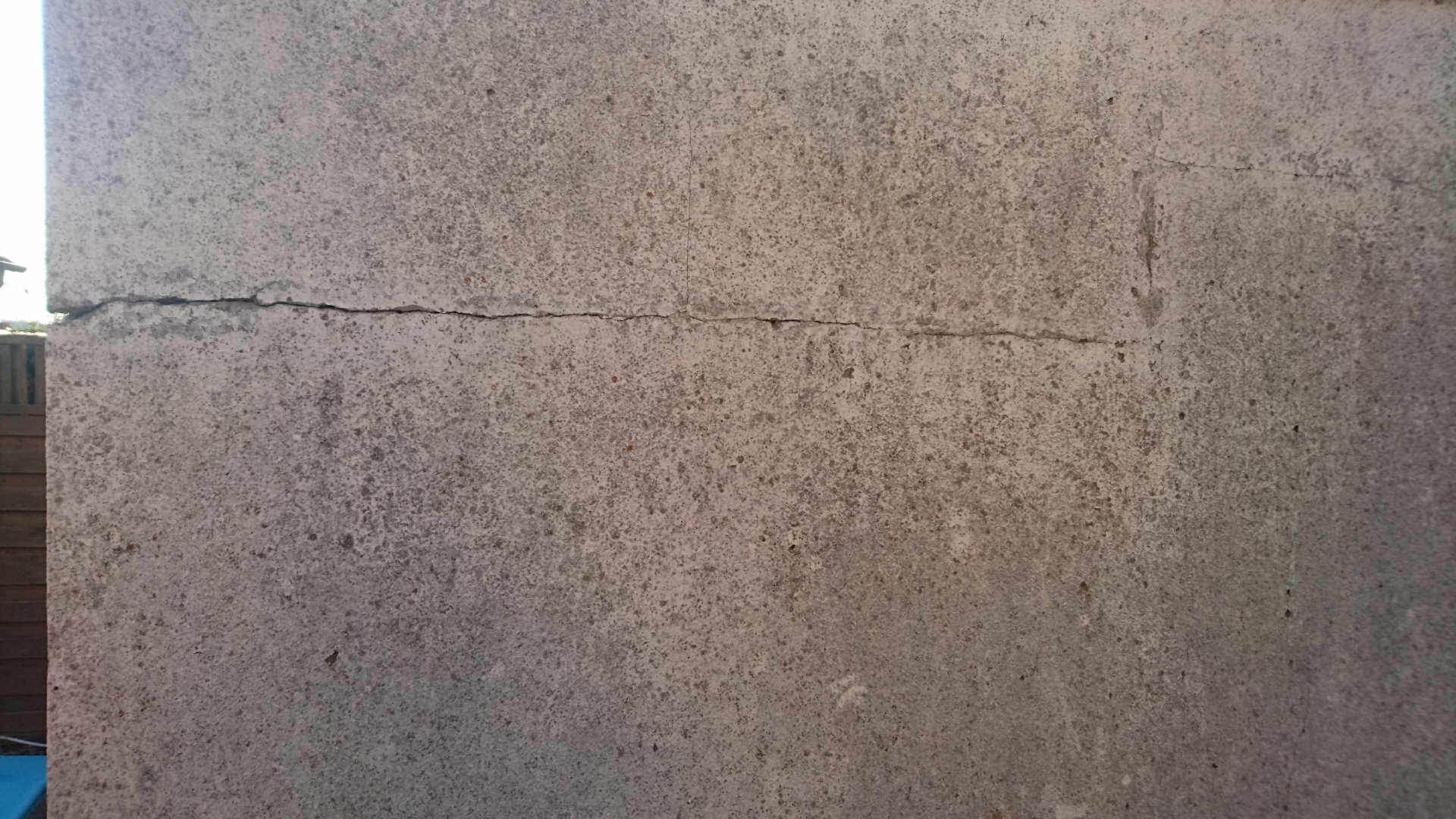

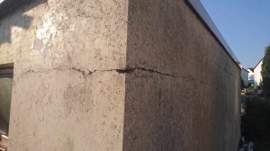

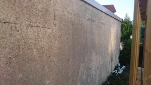

    Liebes Forum,
    meine Garage macht mir Sorgen. Wir haben seit März ein Haus (Bj. 70) erworben und wie man unschwer anhand der Bilder erkennen kann, sind überall Risse sichtbar. Es handelt sich hierbei um eine Doppelgarage.
    1) Wie bedenklich ist der Zustand?
    2) Welche Tipps und Infos könnt ihr weitergeben?

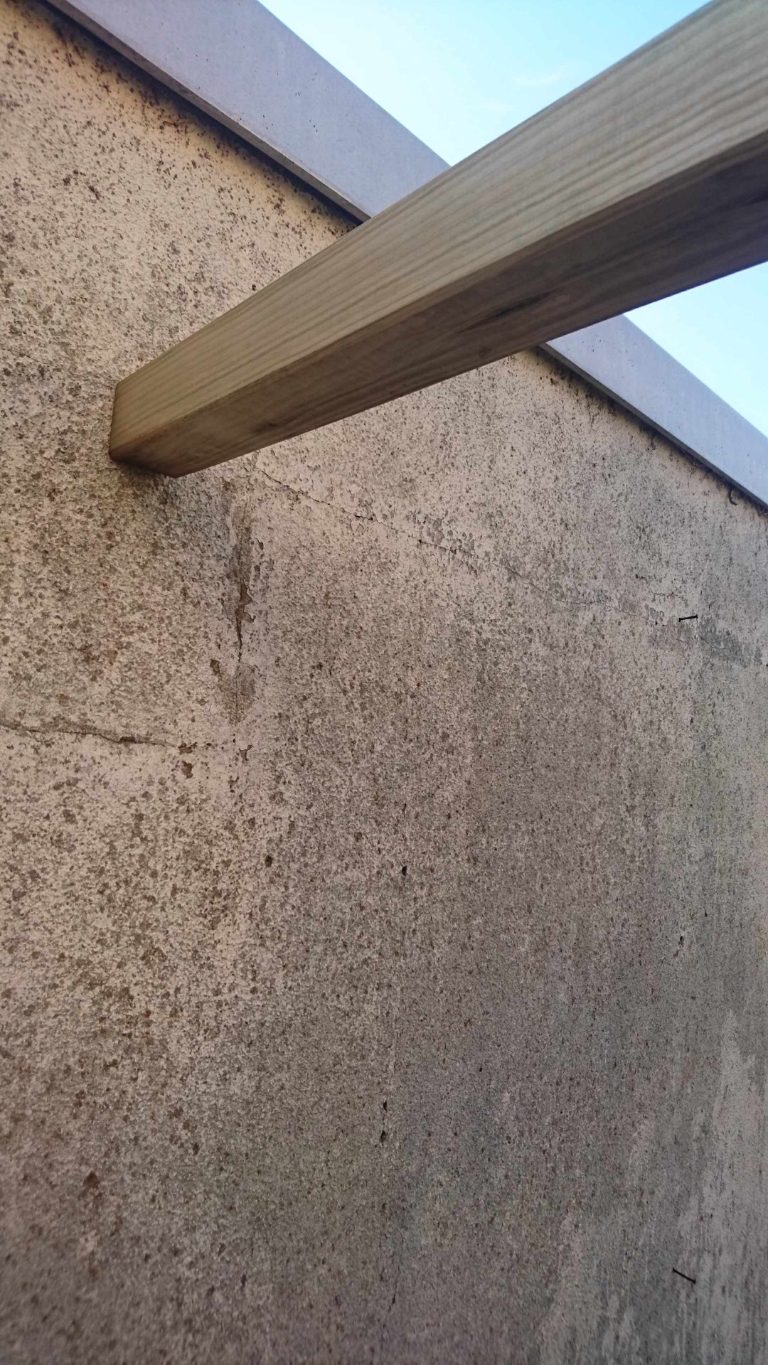

    3) Ist es unbedenklich zur Stabilisierung des Schaukelturms Pfosten an die Garagenwand mit Sechskantschrauben zu bohren?
    Über jegliche Hilfe und Tipps bin ich dankbar.
    Viele Grüße, Benjo

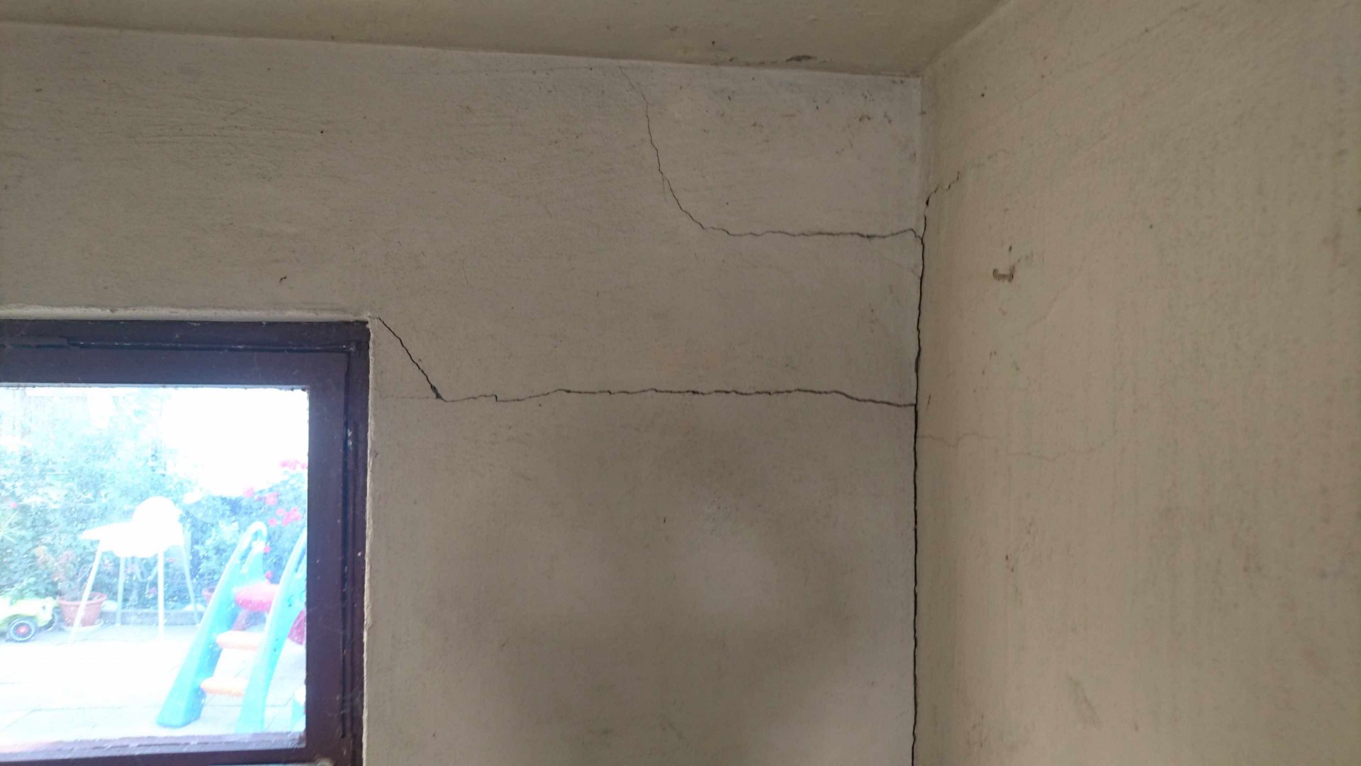

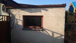

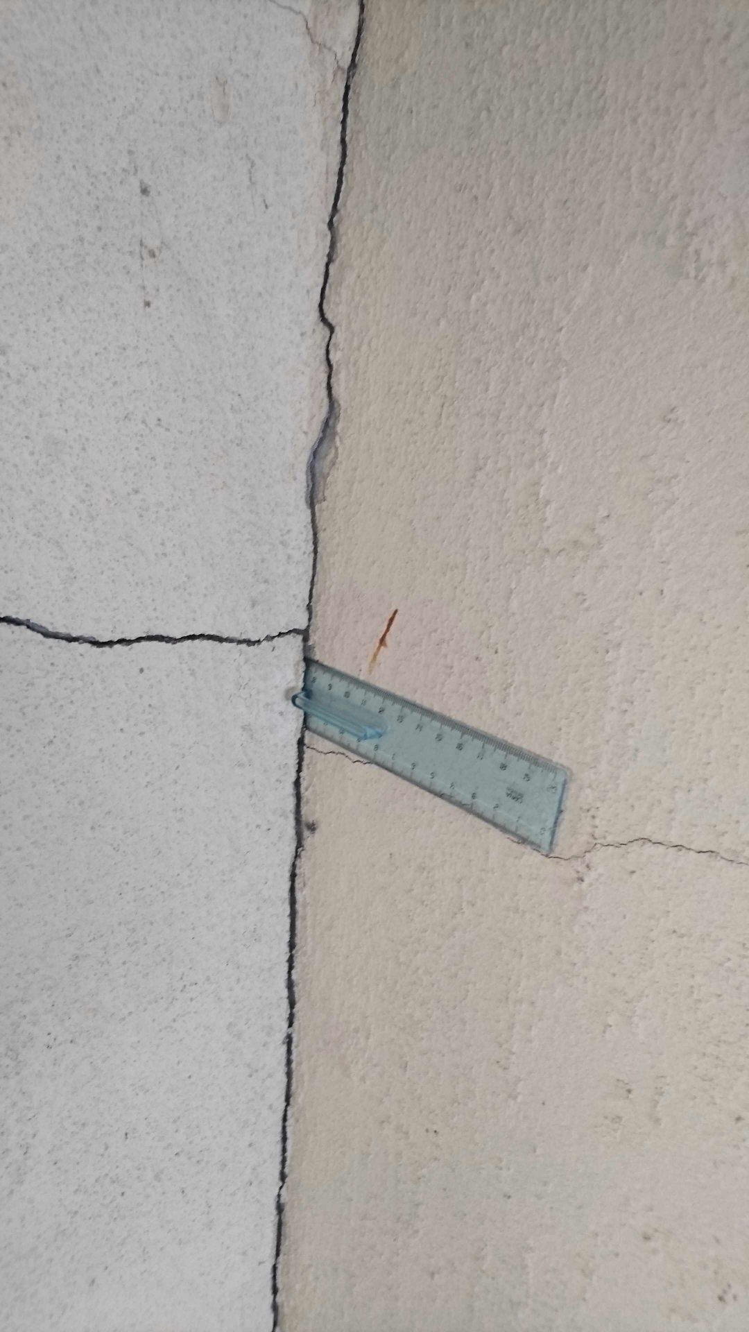

    Weitere Bilder ..

    offensichtlich hat die Garage ein Problem bei den Fundamenten oder Bodenplatte.
    gefährlich ist das noch nicht , aber etwas bedenklich schon.
    man kann den Gesamtaufbau kann man nicht erkennen,
    schachte mal an einer Stelle außen am Fundament etwas frei da könnte man
    evtl mal beurteilen ob es da Probleme geben könnte,
    Das waagerechte Kantholz sollte man an der Wand mit einem senkrechten Kantholz
    sichern.
    Die Risse sollten etwas verbreitet und anschließend neu vermörtelt werden.
    evtl sollte sich den Bau mal ein Maurermeister ansehen der könnte genaueres herausfinden

    Denk ich nicht Bauspezi alle Risse horizontal, da ist kein Ringanker oder Balken oben drinne, Dach einfach aufgesattelt, (selbst bei der geringen Neigung) passt eigentlich gut zum Rissbild und sicher Stumpf angestoßen zum Gebäude Bild 1 da kann es durchaus sein das dort etwas 'drückt' wenn dort Keller ist oder das Hauptgebäude, liegen die Gründungen ja nie sohlengleich.

    Er soll mal innen schauen inwieweit die Hölzer sich verzogen oder verwunden haben oft wurde da aus dem MW nur ein Mauereisen oder eine Pratze geführt.

    Denke auch, dass das der Ringanker fehlt, passt zum Rissbild.

    https://www.irbnet.de/daten/kbf/kbf_d_F_2490.pdf
    Das wird es vermutlich sein.
    Nicht schön, aber auch nicht gefährlich. Der Riss sollte verschlossen werden, damit kein Wasser eindringen kann.
    Die Kurzerklärung:
    Das Dach ist zu "weich". Wenn du auf einen Schuhlarton ein Blatt Papier drauflegst, dann biegt sich das an den Rändern auch hoch. Wenn du nun aber einen Pappkarton drauflegst, dann biegt es sich an den Ränder nicht hoch. An der Innenkante hast du keine Risse, da hier nun der Auflagerpunkt des Daches ist.
    auflager Dach mauerwerk innen außen riss - Google Search:
    so in etwa
    Damals hat man halt sparen müssen. Die Bewehrung wurde so gewählt, dass es statisch gereicht hat. Das tut es immer noch. Nur das Durchbiegen bekommt man mit so wenig Bewehrung nicht in den Griff.

    Wie gehe ich nun vor, um die Risse zu schließen ? Braucht es dazu einen Maurer/Stuckateur o.ä oder reicht einfach Beton, den ich selber draufhaue?

    Wie Beton wo draufhauen? Andy's Googlei mal weggelassen wie ist innen die Lagerung der Hölzer das ist die Frage...

    nee, das reicht nicht, nimm einen Maurer der weis was zu tun ist
