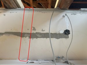

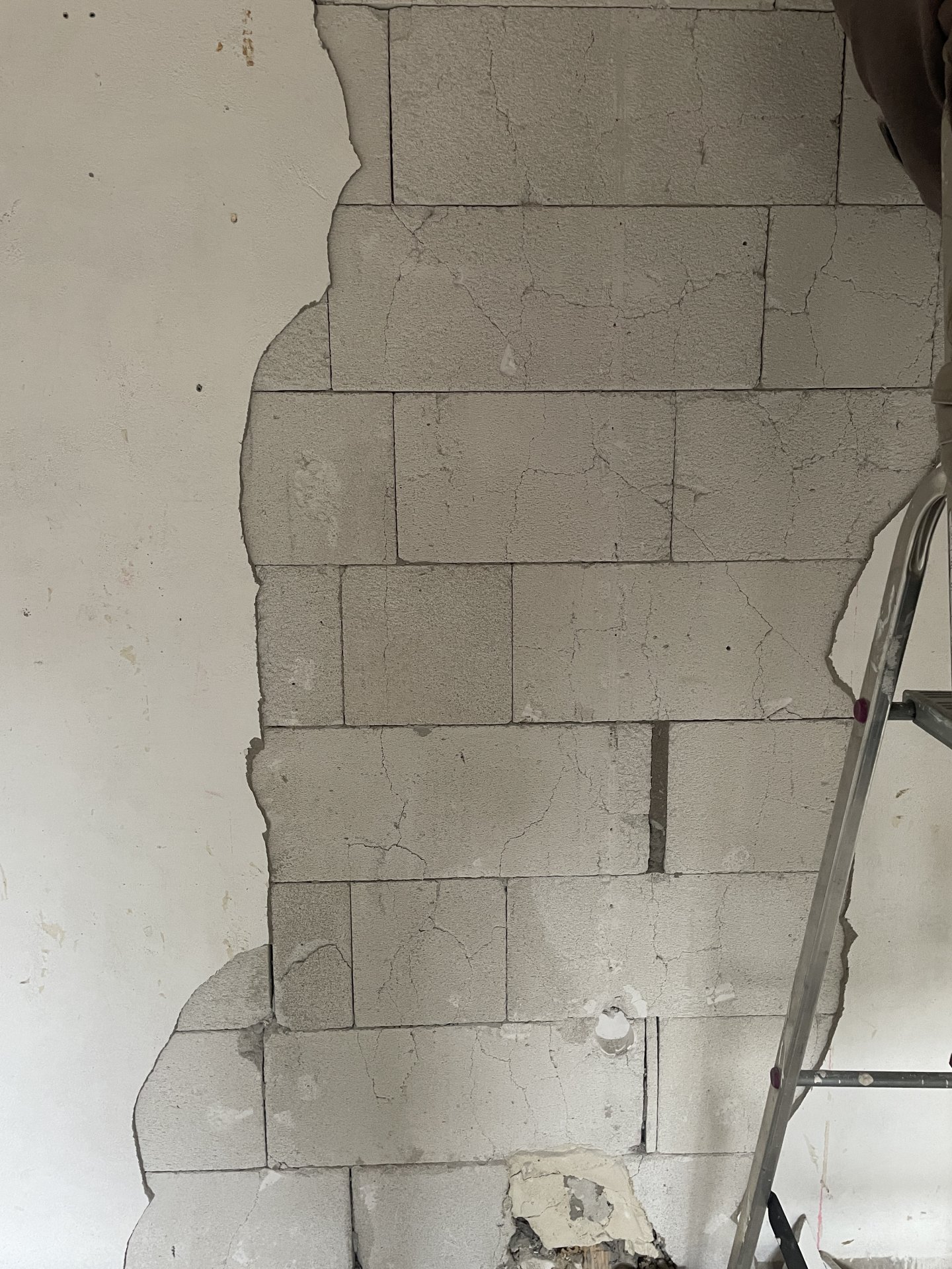

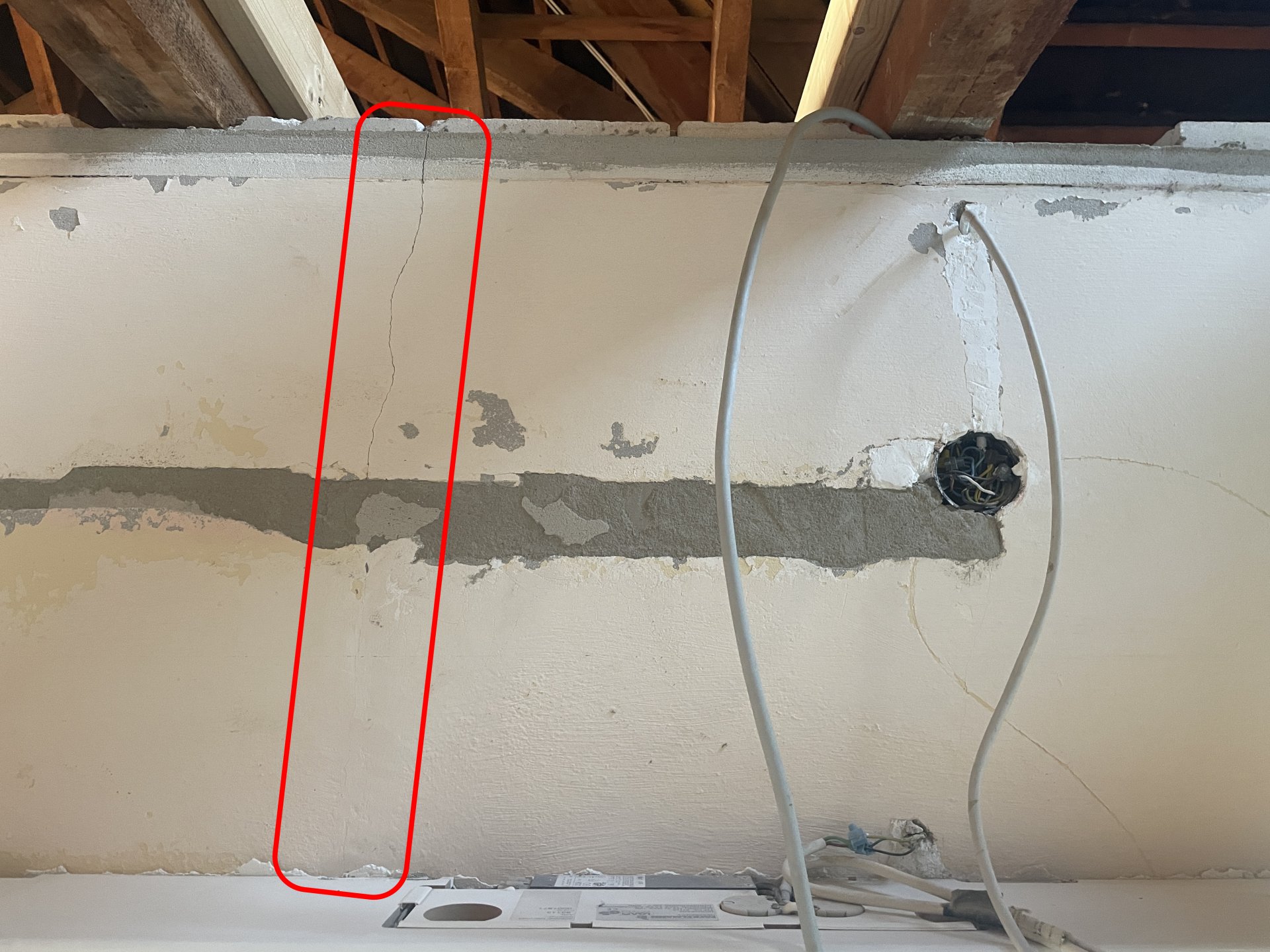

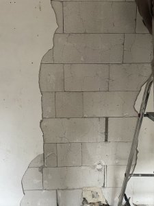

    ich saniere derzeit ein Einfamilienhaus aus den 70'er Jahren. Das Haus ist teilunterkellert und über dem EG befindet sich direkt das DG, welches nie ausgebaut war und von einer Holzbalkenkonstruktion getragen wird. Das Mauerwerk im EG besteht aus 24cm, bzw. 12,5cm Porenbetonwänden.
    Beim Entfernen der Tapeten, bzw. Rauputz sind mir mehrere Risse im Mauerwerk der Innenwände aufgefallen, direkt unterhalb der Geschossdecke und an den Ecken. Die Risse sind teilweise durchgängig, sodass ich sie an derselben Stelle auf der anderen Wandseite sehen kann. Einige Stellen im Mauerwerk sind teilweise locker und klingen beim leichten Klopfen mit dem Handballen dumpf/hohl - fast wie ein Klopfen mit akustischem Nachhall. Das Entfernen des losen Putzes hat zudem offenbart, dass die Porenbetonsteine brüchig sind.
    Ich bin etwas erschrocken über den Zustand der Wände und fürchte nun statische Probleme. Wie bewertet ihr den Zustand? Wie wäre das weitere Vorgehen? Maurer oder Statiker ins Haus holen? Mit welchen Kosten kann ich für eine statische Prüfung der Wände rechnen?
    Danke und viele Grüße!

    So etwas kann ein Fachmann vor Ort beurteilen.
    Bring doch mal Gipsmarken an. Dann siehst ob da Bewegung in den Rissen ist. Wenn vorher in der Tapete oder dem Putz keine waren ist das mMn eher unbedenklich.

    Danke für deine Einschätzung! Ich werde nachher Gipsmarken anbringen und die Risse beobachten. Die Risse ziehen sich leider auch durch den Zementputz und wurden offenbar schon einige Male kosmetisch bearbeitet. Beim Kauf der Immobilie konnte man die Risse nicht erkennen, da sie unter Tapete und Strukturputz nicht zu sehen waren.
