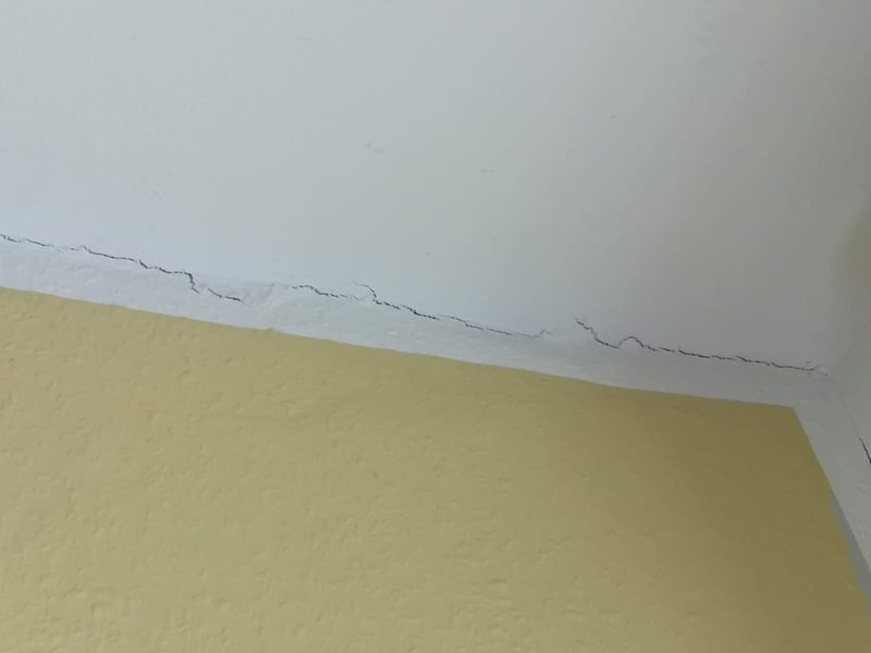

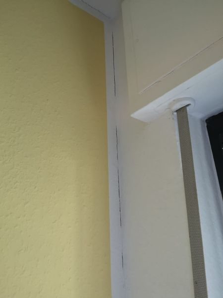

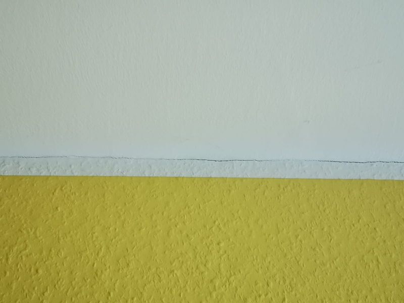

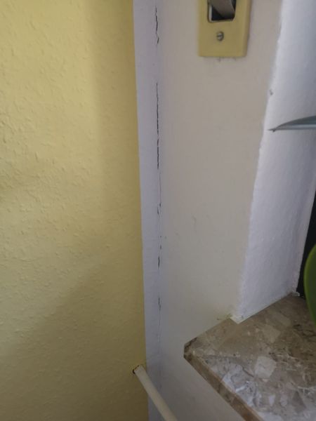

    wand1.jpg wand1a.jpg wand2.jpg wand3.jpg wand4.jpg Hallo zusammen,
    im Dezember letzten Jahres habt ihr mit schonmal toll geholfen, daher hoffe ich, dass ihr mir dieses mal erneut gute Hinweise und Tipps geben könnt.
    Wir haben in einem unserer Räume Risse an den Übergängen der Wände entdeckt. Auf den ersten Bildern seht ihr die Übergänge von Wand zu Decke. Da sieht es wie Putz aus. Wie kann das sein? Haben wir doch erst vor 2 Jahren die Decke ausbessern lassen und die Wände neu tapezieren und streichen lassen.
    Auf den anderen Bildern sehr ihr die Übergänge von zwei Seitenwänden. Da sind wir mal mit einer langen Nadel rein und wir merken keinen Widerstand. Heißt das, dass der Riss durchgängig ist bis quasi ins dahinterliegende Zimmer ?? Wie entstehen solche Risse? Kann es von den Bewohnern über uns sein, wenn die Kinder auf dem Boden rumhüpfen?

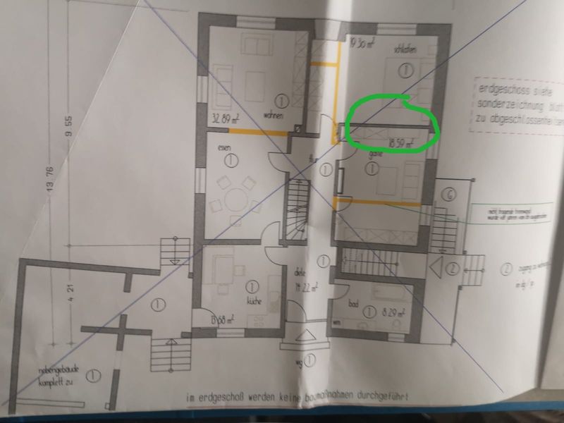

    Auf dem Grundriss seht ihr die betroffene Wand grün markiert. Es ist keine tragende Wand oder? Sie ist eher sehr dünn, so dass man nicht mal ein Nagel reinschlagen kann.

    Ja, die ist nicht tragend.
    Vermutlich stumpf an die AW gestoßen im Zuge der Sanierung what ever
    Nein.
    Durch die unterschiedlichen Materialien
    Boden und Decke aus Beton
    Innenwand nicht tragend KS Porenbeton TB
    Außenwand KS Dämmung Poroton Bims etc
    Ganz normale Erscheinung aus der unterschiedlichen Schrumpfung /Schwinden und Lastabtragung und Verformung Decke und aus einer eventuellen festen Verbindung der 'dünnen' Wand zur Decke, dort gehört Kellenschnitt und Dämmung 'Bausschaum' oder eine elastische Trennung hin, bei TB wäre es Gleitanschluss.
    Wie alt ist das Gebäude? Und Belastung wie Bahn oder Flug in der Nähe?
    Vom Bild her sieht es fast wie eine TB Wand aus...

    Die Risse mit Maleracryl schließen und dann überstreichen.
  5. SIL
    10.874
    4.219
    Quark du Fibi.
    Da vor 2 Jahren nun der Maler erst da war, holen Sie diesen wieder, denn dieser hätte ( da das alles nicht neu gebaut ist) die entsprechenden Fugen ausbilden müssen, ganz umsonst wird er es nicht erledigen, aber er hätte sie damals darauf hinweisen müssen, was ich nicht annehme. Also sitzt der erstmal im Boot.
