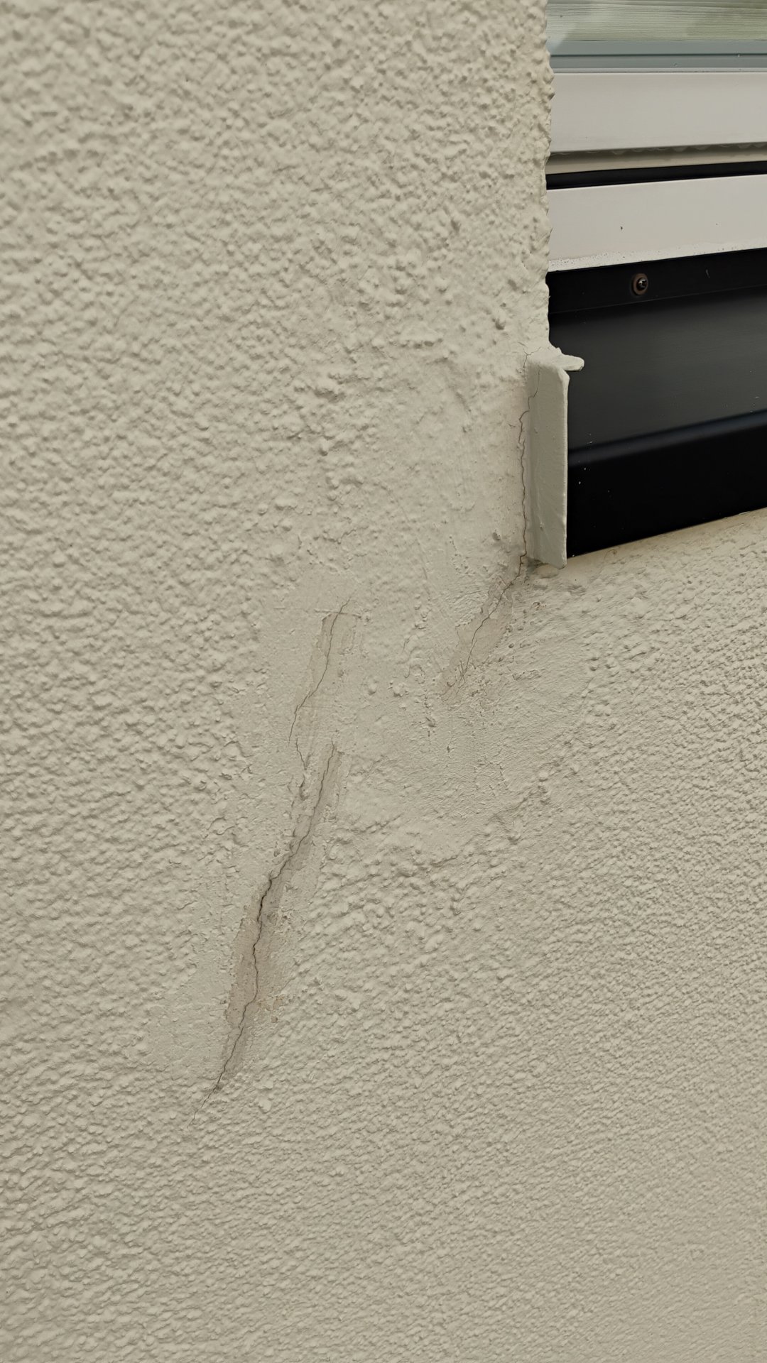

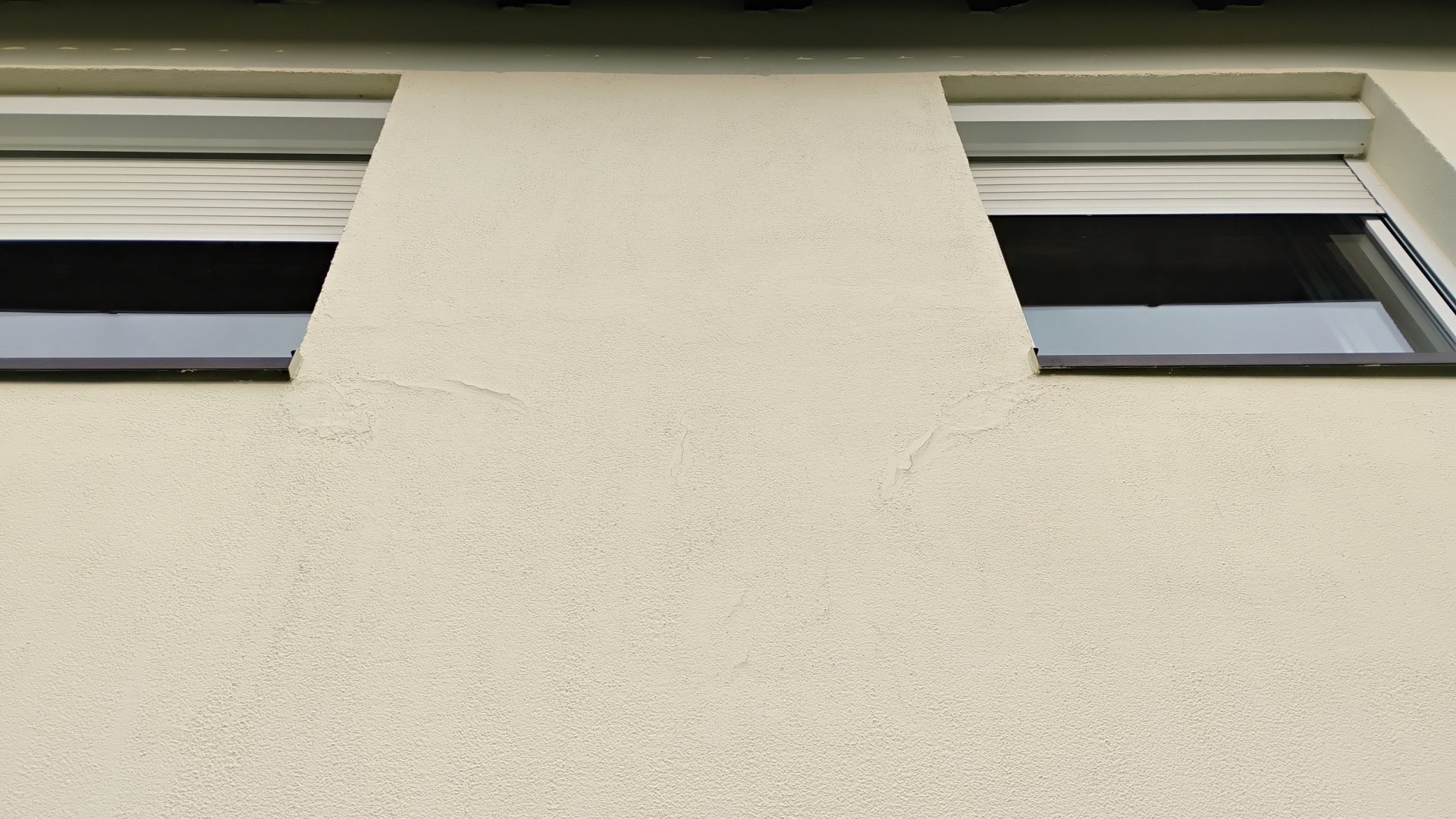

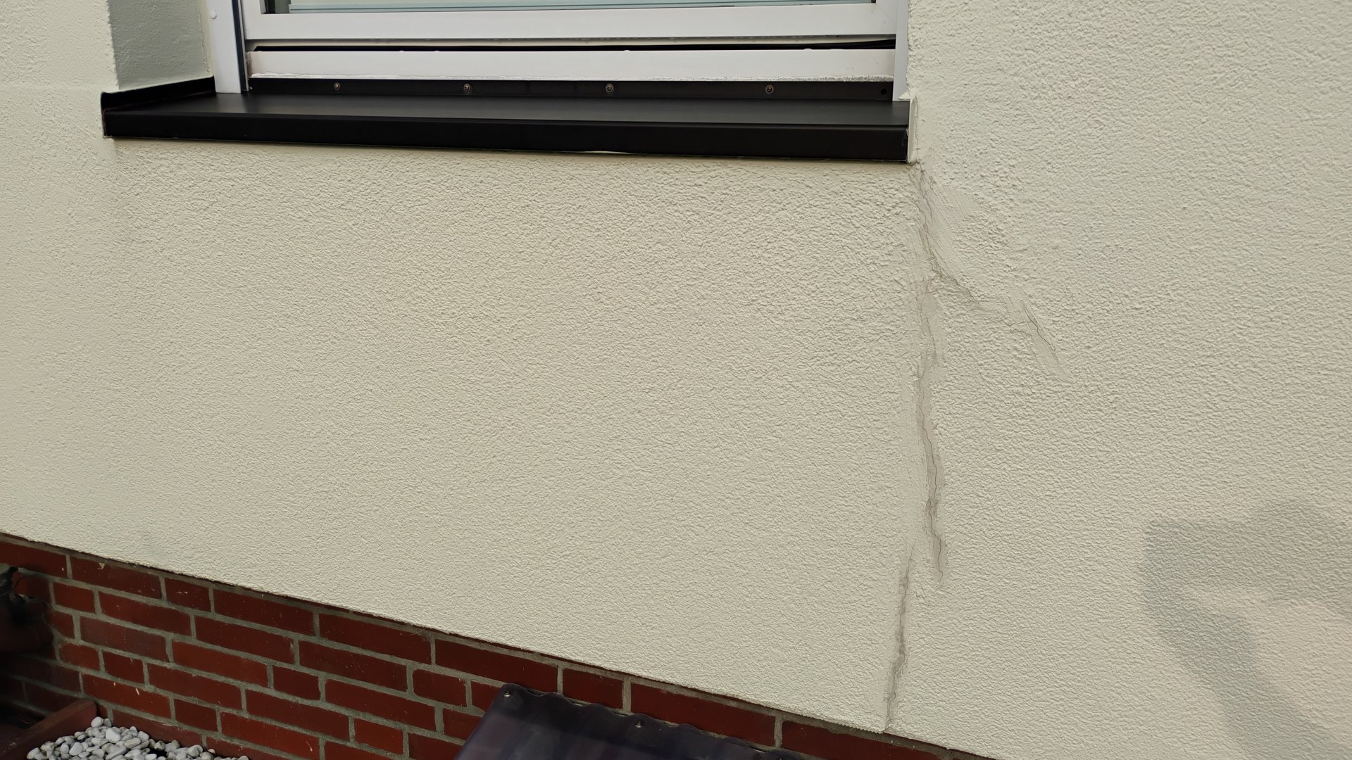

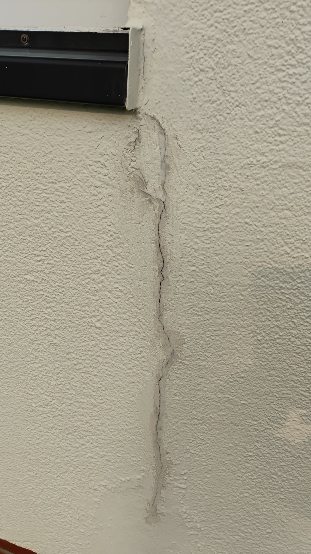

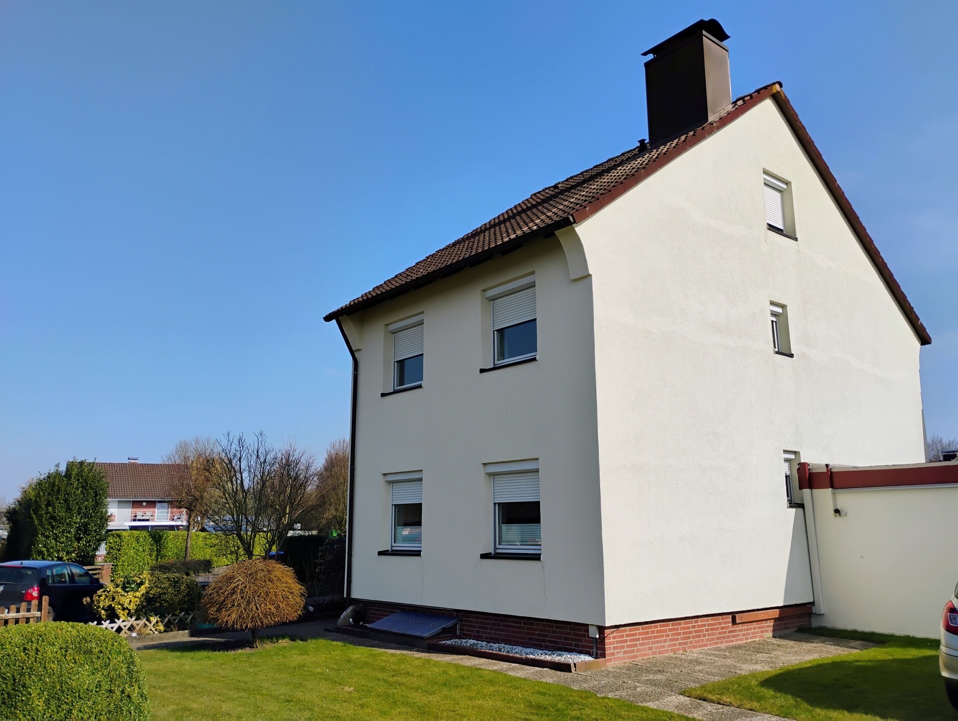

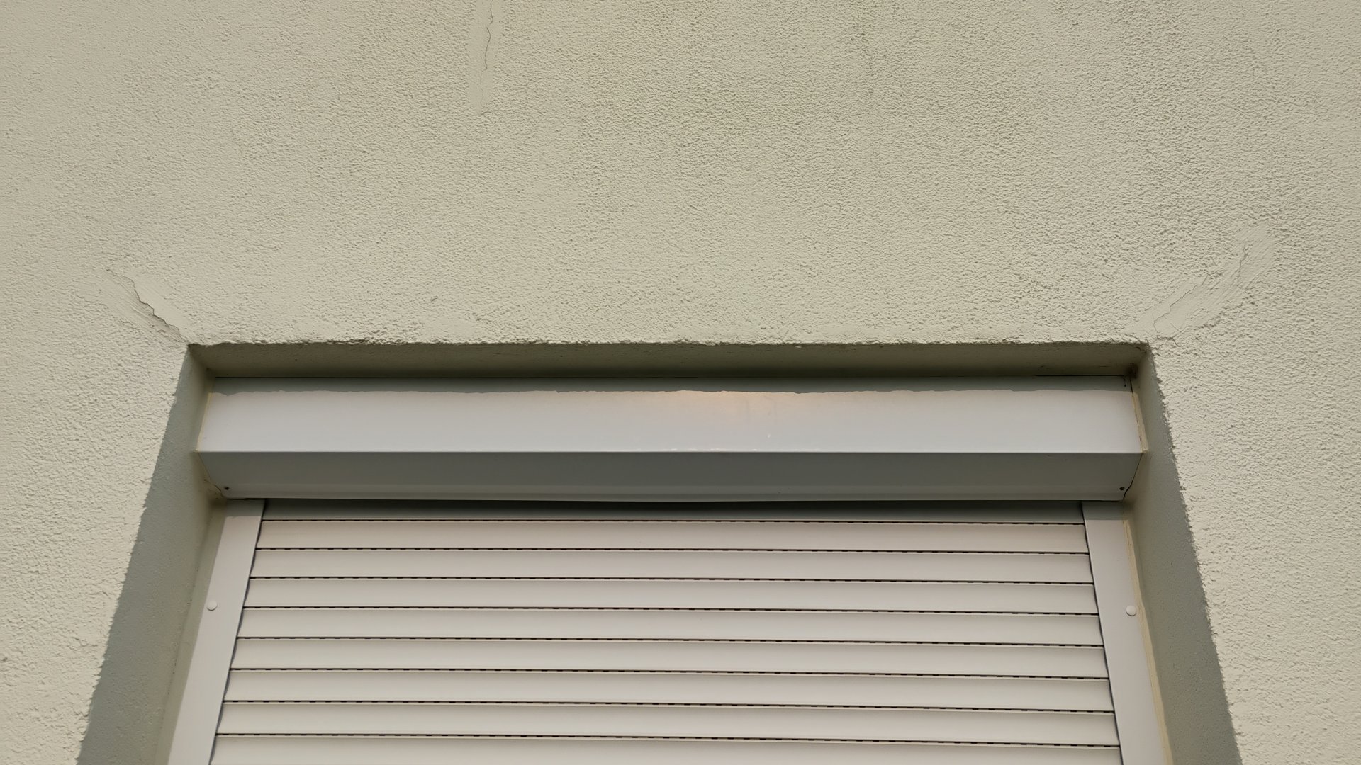

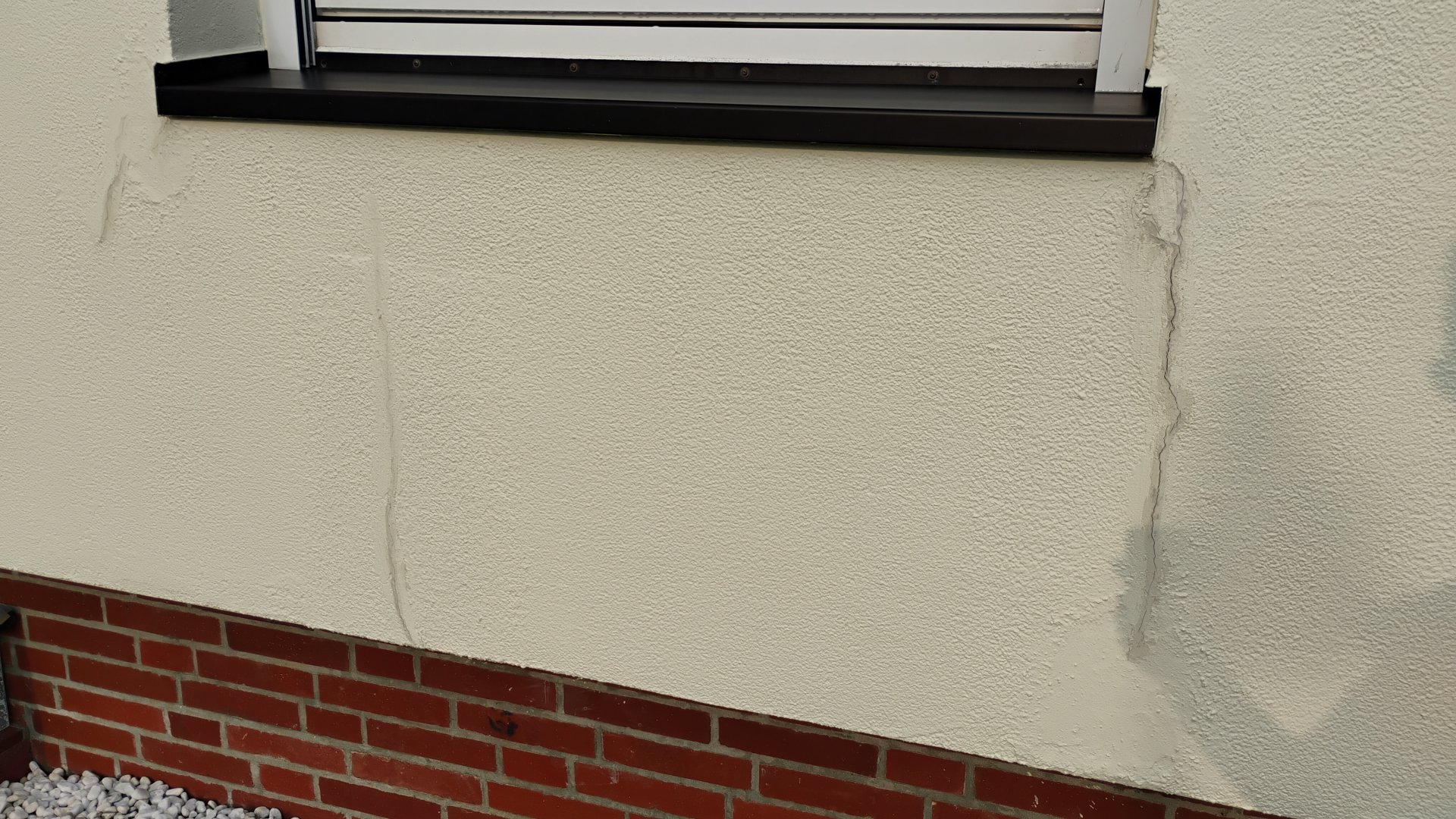

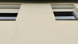

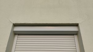

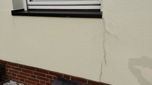

    Guten Tag,
    ich habe an meinem Haus Probleme mit der WDVS-Fassade. Das Haus wurde 1996 gedämmt. Vor 5 Jahren zeigten sich erste Risse ausgehend von den Fenstern. Es beschränkt sich aber lediglich auf die Wetterseite (West) Die Risse wurden durch einen Maler immer mal wieder mittels Fugenmasse und Farbe ausgebessert, aber das Problem verstärkt sich nun zunehmend. Der Riss rechts unten beim Bild 1.jpg ist ziemlich stark ausgeprägt, hier kann man mit dem Finger schon spüren, das sich der Putz (evtl. mit dem darunterliegenden Glasfasergewebe) löst.
    Die Fensterbänke sind aus Aluminium.
    Ich möchte mir nun Angebote von Firmen einholen, um das in den Griff zu bekommen. Um nicht ganz unwissend zu sein, hier meine Frage: Muss nun die komplette Wand neu gedämmt werden oder kann das unter den Fenstern lokal repariert werden. Muss da überhaupt die Dämmumg erneuert werden oder ist das auch mittels neuem Gewebeband, Verputzen und Streichen getan? Ich las in anderen Beiträgen etwas von Ausdehnung der Fenster bzw. Fensterbänke bei unterscheidlichen Temperaturen. Wenn man sich die Risse anschaut, die ja auch teils über den Fenstern auftreten (in kleinerem Ausmaß wie darunter) liegt das ja fast nahe. Klar ist für mich, eine Ferndiagnose ist kaum zu machen, aber vielleicht ein paar Tipps wären sehr wertvoll für mich.

    Das glaube ich nicht, dass die Risse erst nach fast 25 Jahren Standzeit erstmalig aufgetreten sind.
    Ursache sind vermutlich Verarbeitungsfehler:
    - Dämmplattenfuge genau am Eck des Fensters
    - Verarbeitungsfehler beim Kleben der Dämmplatten
    - fehlende zusätzliche Eckarmierung im Unterputz
    - starr eingeputzte Fensterbankendstücke
    - sonstige Verarbeitungsfehler

    Vielen Dank für eine erste Einschätzung. Das kann durchaus sein, dass es das Problem schon vorher gab. Habe das Haus erst kürzlich übernommen. Ist es denn möglich die Dämmung unter den Fenstern lokal zu erneuern mi unter Berücksichtigung aller notwendigen Maßnahmen und mit der alten Dâmmung wieder zu "verbinden"?
