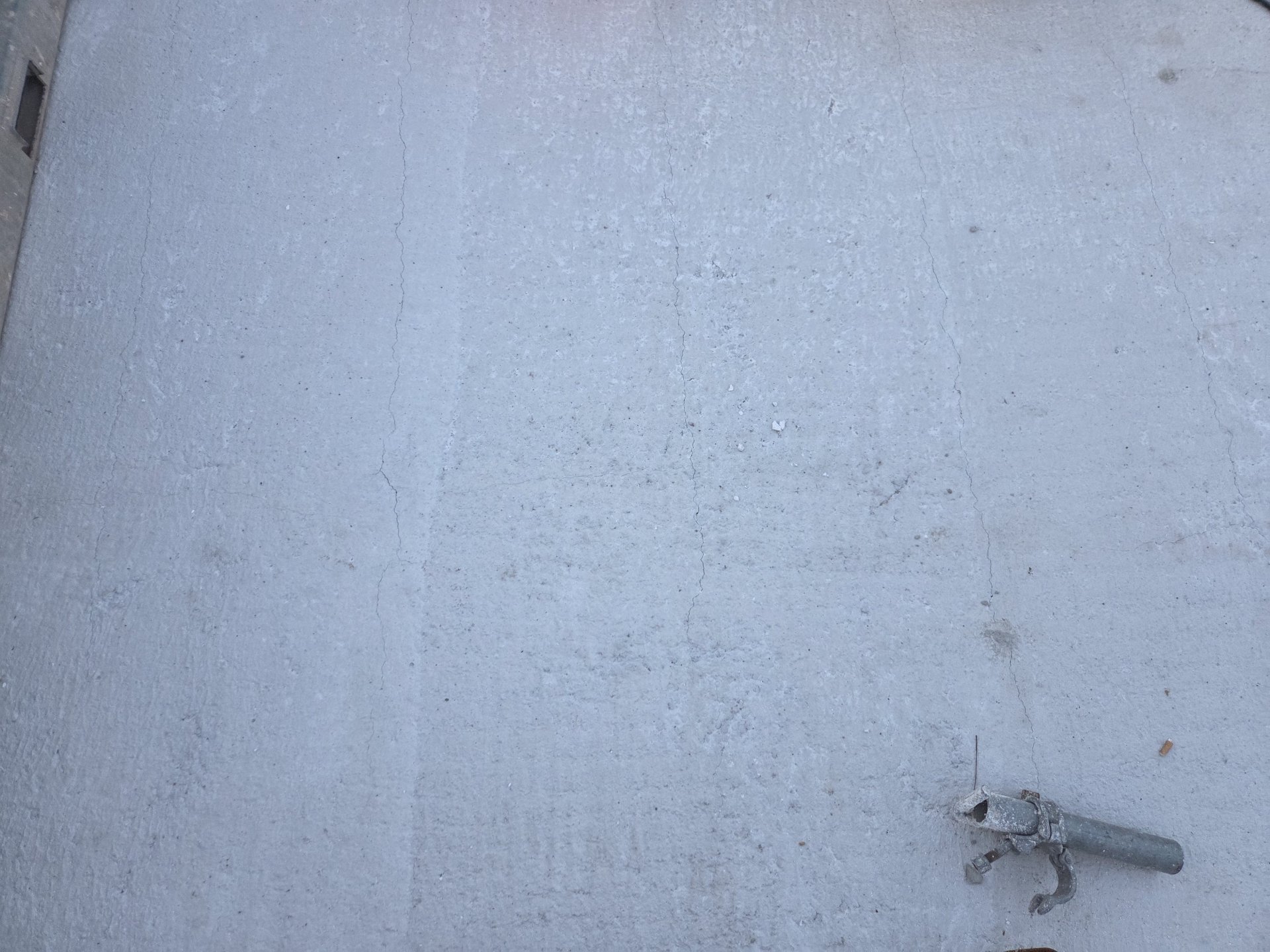

    gerade auf der Baustelle gewesen und zufällig auf der am 27.07 gegossenen OG-Decke (6cm Filigrandecke und darauf 18cm Beton) sehr regelmässige Risse gesehen, die ziemlich sicher genau die Richtung und den Abstand der Bewehrung der Filigrandecke haben.
    Die Risse sind relativ dünn und ich bezweifle dass diese durchgängig sind, doch eigentlich sieht die ganze Decke so aus.
    Am 27.07. hat mein Vater die Bodenplatte nochmals um 18 Uhr gewässert, am nächsten Tag waren wieder die Bauarbeiter da, haben die erste Reihe Steine gelegt und Gerüst aufgebaut. Folie war an den darauf folgenden (und heißen) Tage keine gelegen.
    Den GÜ (Rohbauer) habe ich dazu noch nicht befragt, denke aber dass ich dessen Antwort (und auch die des Statikers der für ihn arbeitet) kenne.
    Sollte ich hier jemand externes einschalten?

    Ein typisches Bild für zu geringe Betondeckung.

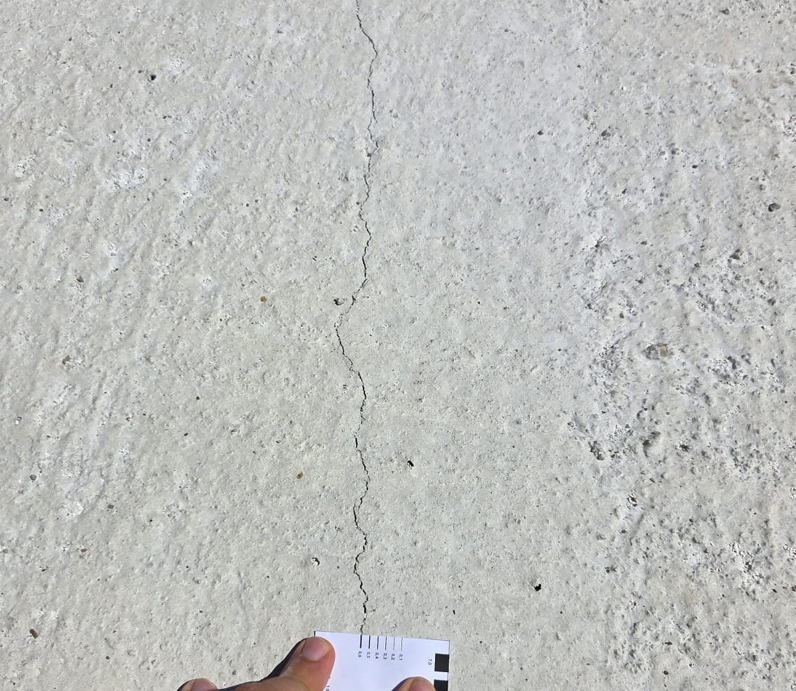

    Ich vermute 0,6mm Rissbreite sind zu viel. Ich habe es dem Statiker des GÜs gemeldet. Wie wäre das korrekte Vorgehen des GÜs? Was muss er tun und was sollte er tun?
