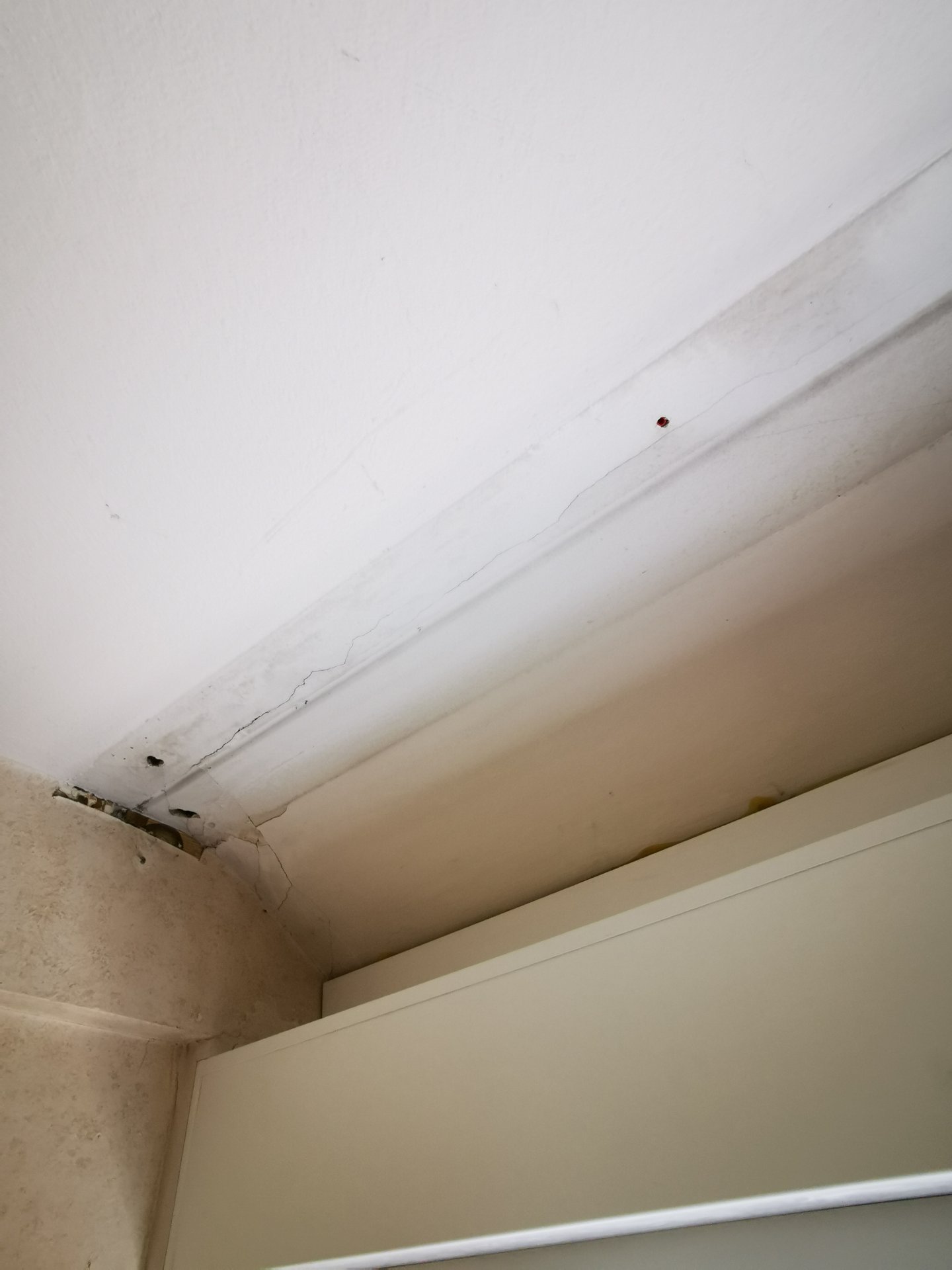

    Hallo Leute,
    ich bin neu im Bereich der Renovierung und habe mich über
    das Wände verputzen etwas im Internet schlau gemacht.
    Da ich trotzdem nicht blauäugig an die Sache drangehen möchte, wollte ich euch meine geplante Vorgehensweise beschreiben und wäre über konstruktive Verbesserungsvorschläge froh :-)

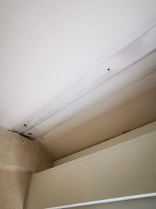

    1. Tapete vollständig entfernen
    2. Risse (bei uns sind es Setzrisse, welche sich Jahre nicht geändert haben) V-förmig auskratzen
    3. Risse mit Tiefengrund auspinseln
    4. faserverstärkten Wandfüller in die Risse füllen
    5. Nach dem Trocknen Dispersionsspachtel auftragen und ein Gewebeband über den gespachtelten
    Riss anlegen
    6. An Übergängen zu z.B. Rolladenkästen auch Gewebeband anbringen

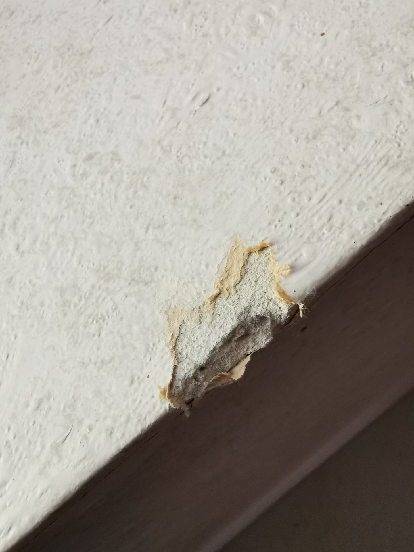

    6.1 Dübellöcher (Siehe Foto) wenn Sie tief sind mit Bauschaum etwas ausschäumen und danach verspachteln
    7. Saugfähigkeit der Wand prüfen, durch auftragen von Wasser (zieht Wasser schnell ein, zum Vorgrundieren Tiefengrund verwenden, ansonsten Haftgrund)
    8. Vorgrundieren
    9. Feinputz (würde für Wohnraum Gipsputz und für Feuchtraum Kalkputz verwenden)
    mit Glättkelle max. 2mm auftragen.
    10. Feinputz mit einer Leiste glattziehen
    11. An Kanten Eckprofile mit einputzen
    12. Putz so lange antrocknen lassen bis dieser nicht mehr an den Fingern klebt
    13. Leicht feuchtes Schwammbrett verwenden um noch unebene Stellen zu glätten
    14. Zwischen Wänden und Decke eine ganz feine Fuge mit der Glättkelle ziehen ( warum genau ? )
    15. Nach dem Trocknen Staub entfernen
    16. Jetzt ist der Putz streichbar ( ? )

    Hast du denn selber schon ein bisschen verputzt/gespachtelt usw? Vieles ist Übungssache.
    Der erste Schritt ist der wichtigste, erstmal die Tapeten komplett inkl. Kleber/Kleberresten von der Wand bekommen.
    Dann die Situation beurteilen.
    Wenn du in einem Herstellersystem bleibst (z.B. Ardex, nur mal als Beispiel) kommst du vielleicht mit weniger verschiedenen Produkten aus und kannst die entsprechenden Grundierungen vielleicht sogar komplett sparen oder hast nur 1 Produkt. Könnte mir z.B. gut vorstellen, dass du das alles mit Ardex 828 einfach so machen kannst.
    Tiefere Löcher würde ich nicht mit Schaum füllen, du kommst mit dem Schaum bei so kleinen Löchern gar nicht richtig rein, gibt ne riesen Sauerei und das Rohr verklebt dir.
    Würde ich eher nur ganz normal zuspachteln oder mit Kartuschenspachtel füllen.

    Ich weiß ja jetzt nicht was du da für riesenhafte Dübellöcher hast, aber das bissel auf dem Foto schmierst einfach mit Gips zu. Mit der Spachtel ordentlich reindrücken und fertig.

    Nein ich habe noch nicht verputzt/gespachtelt, aber bin beruflich handwerklich tätig (also keine zwei linken Hände :D )
    Also bei diesem Ardex 828 braucht man nicht mehr vorgrundieren ?
    Da steht Wandfüller und Flächenspachtel (also ist dieser zum Füllen von Rissen auch geeignet ? Entfällt dann das auspinseln mit Tiefengrund bei Rissen ?)
    Falls man Ardex 828 für alles benutzen kann und auf Grundieren jeglicher Art verzichten kann, ist denn der Rest meiner geplanten vorgehensweise in Ordnung ?
    Man sieht leider nicht so ganz auf dem Bild wie tief die Dübellöcher gehen. Es scheint so, als würden Sie etwas ins leere bzw. Richtung Dachdämmung gehen, darum dachte ich an Ausschäumen, da ich über den Dachboden nicht an die Stelle komme. Sollte man trotzdem nur mit dem Füllspachtel arbeiten ?
    Bei klaren Sachen reicht ein Ja oder Nein völlig aus, da ich bestimmt noch öfters ein paar Fragen habe ^^' Bin schon mega Dankbar für eure Unterstützung !

    Mach erstmal ne Tapete ab und zeig die Risse.

    Risse am besten mit
    Knauf 593797 Fix+Finish Rissfüller faserverstärkt
    auffüllen, und dann die Wand entweder mit Gipsputz
    Knauf Fill & Finish light, oder mit Kalkputz
    Kalkin Innenspachtel Fix bei Hornbach die Wand mit Armierungsgewebe verspachteln.
    P.s. den Putz am besten mit einer Zahnkelle 2mm oder 3mm aufziehen.
