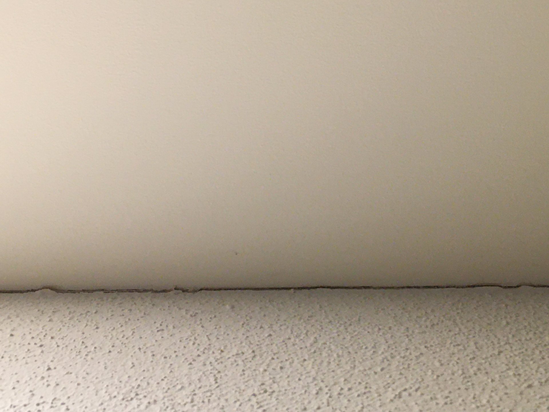

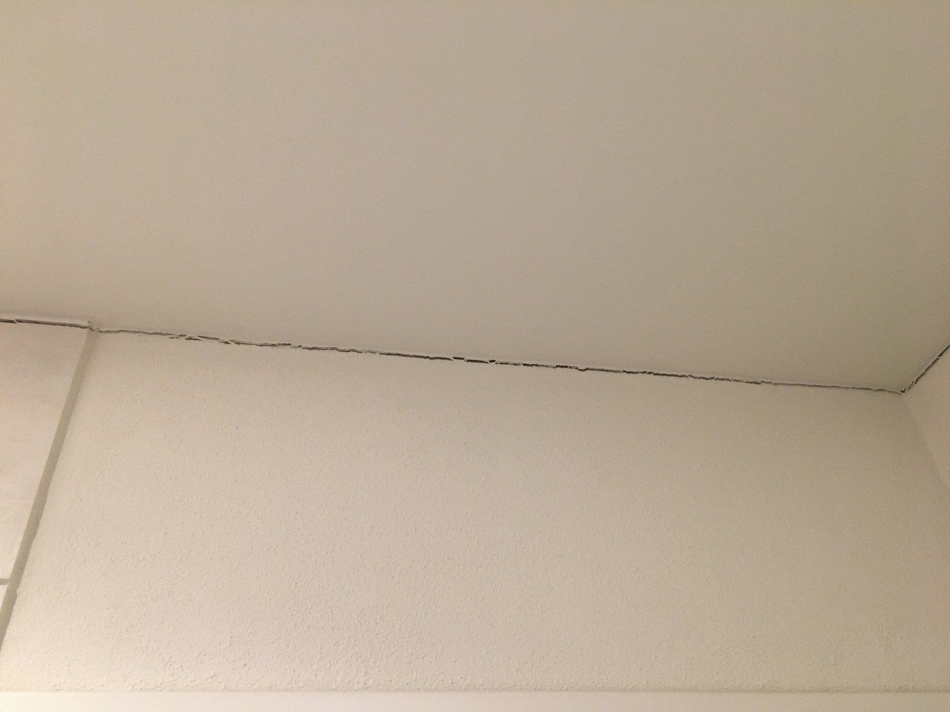

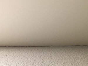

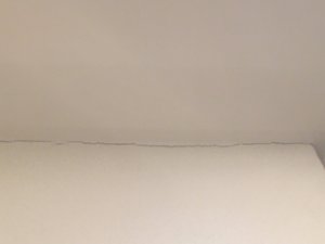

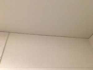

    Moin moin,
    eigentlich haben wir eine echt schöne Trockenbaudecke geschaffen, nur leider sind die Fugen an der Wand alle gerissen. ( wurden mit Acryl gefüllt). Die Decke ist eine Holzbalkendecke.
    Mittlerweile wissen wir selbst, wir hätten lieber eine Schattenfuge machen sollen.
    Meine Frage ist jetzt, gibt es eine Möglichkeit die Risse verschwinden zu lassen?
    Evtl. ein Abschlussprofil mit Gewebe auf die Wandtreffenden Fugen spachteln?
    Würden danach die komplette Decke mit Armierungsputz fein spachteln und filzen.
    Wäre zwar ein großer Aufwand, aber das ist egal.
    Gibts da ein Abschlussprofil oder eine andere Möglichkeit?
    Wäre um Ideen und Vorschläge sehr dankbar [​IMG]
    Ps: Acryl ist keine Lösung, reißt wieder
    Grüße
    Lukas

    Das einfachste ist einfach nochmal mit Acryl abspritzen und schauen was passiert. Die Fuge ruhig etwas dicker machen, da Acryl nicht viel Dehnung aufnimmt, durch die dickere Fuge aber etwas mehr.
  3. Alex88
    6.723
    3.663
    Die Fuge vorher etwas anfasen

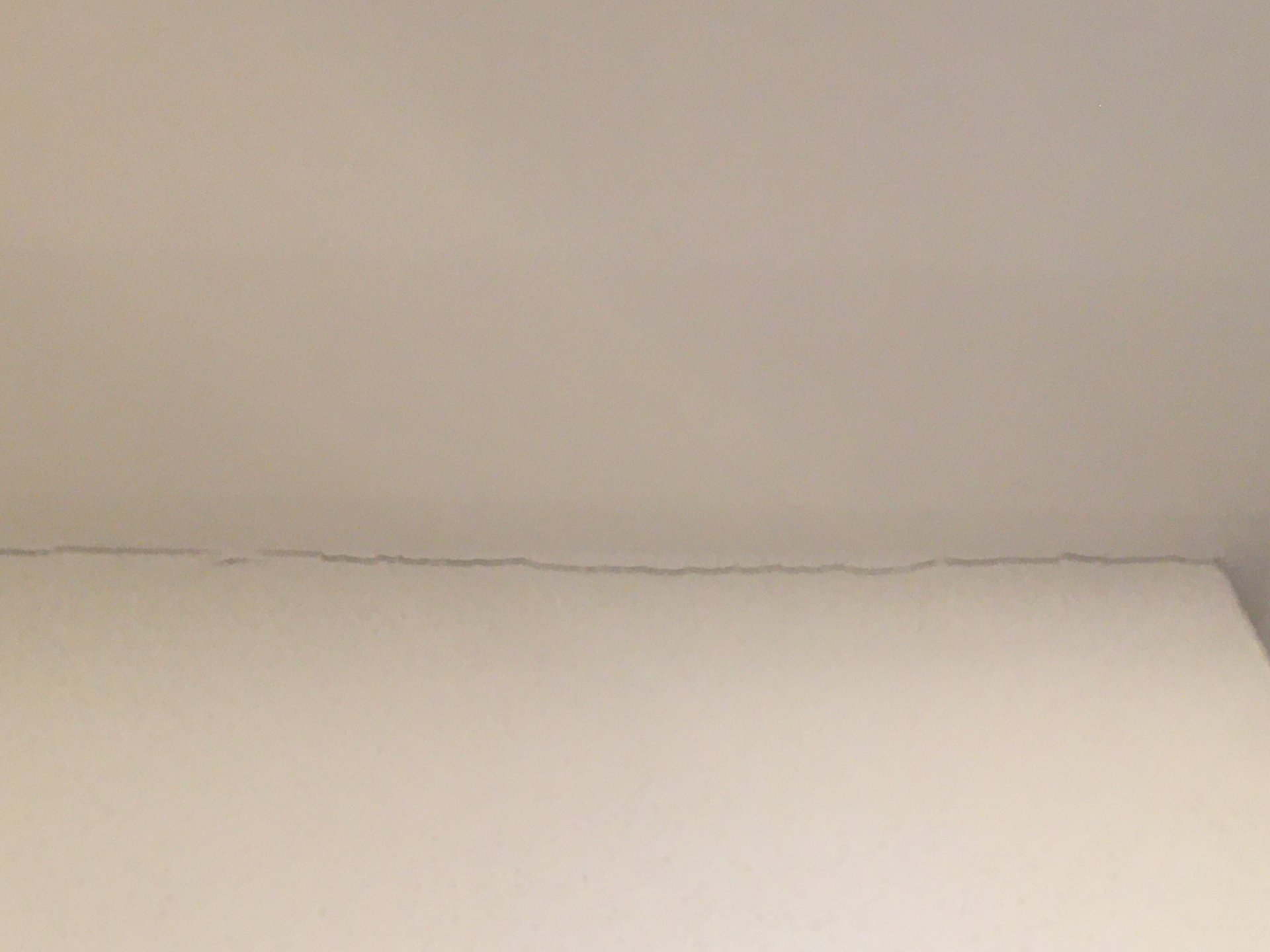

    Ich habe genau das selbe Problem... Trockenbau zwischen den Balken und die Übergänge mit Acryl gemacht.. nach wenigen Monaten sind die meisten Fugen eingerissen und ich würde diese gern verschließen, weiß aber einfach nicht wie. Mit Acryl habe ich es schon versucht.. reißt nach wenigen Wochen wieder.

    Schnelle Billig"lösung":
    Acrylfuge mit einem Cutter sauber einschneiden (sobald trocken, vor dem Anstrich).
    Die Fugen gehen trotzdem auf, aber es sieht nicht so ausgefranst aus.
