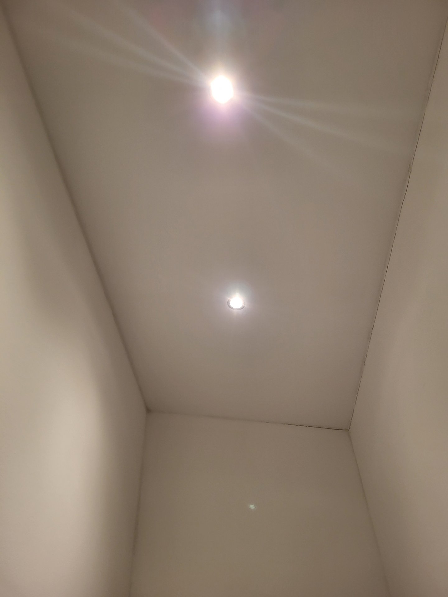

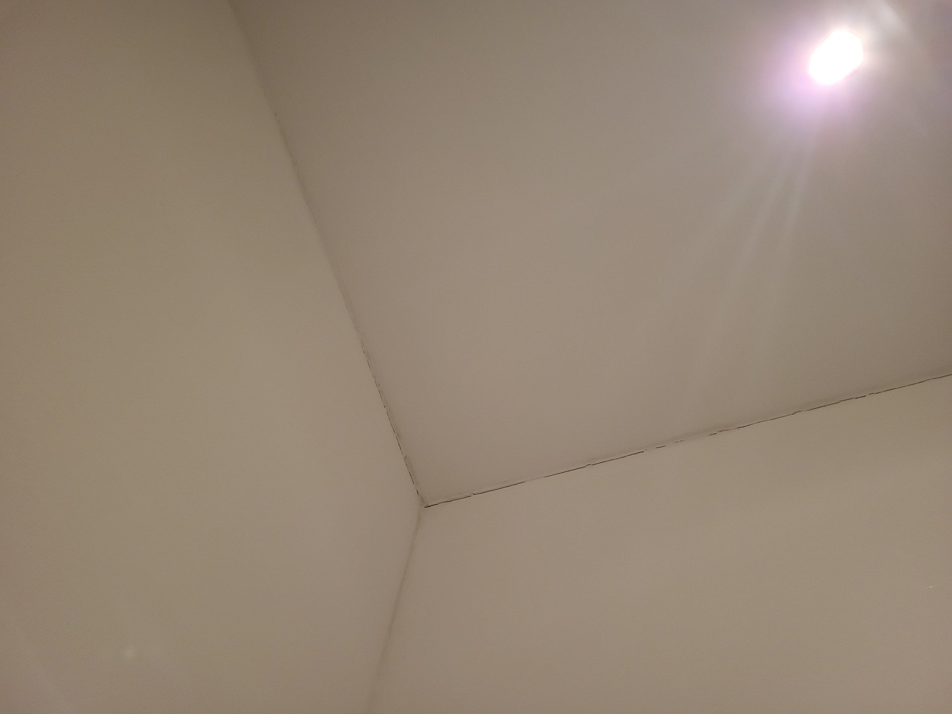

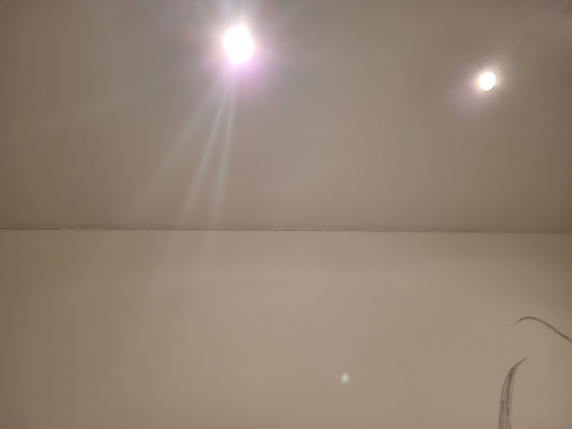

    Hallo
    Ich brauche bitte eure Hilfe! Wir haben vor einigen Jahren bei unserem Haus einen Holzzubau machen lassen! Jetzt haben wir aber schon länger das Problem das beim Übergang zwischen Wänden und Decke Risse sind und auch teilweise in den Ecken der Wände von unten nach oben entlang (siehe Fotos)
    Hab es schon versucht mit Acryl zu schließen aber das hält nicht lange bis es auch wieder reißt!
    Das Holz ständig arbeitet ist mir klar aber es muss doch irgendwas geben das Abhilfe schafft und zumindest einige Jahre halt?! Wäre so eine Abhilfe wenn ich diese Eckschienen mit Gewebe einspachtel?
    Danke schon einmal im vorraus!
    Lg
    Markus
  2. Alex88
    6.765
    3.705
    Paperfugendeckstreifen mit Faltrille einspachteln und du hast Ruhe
