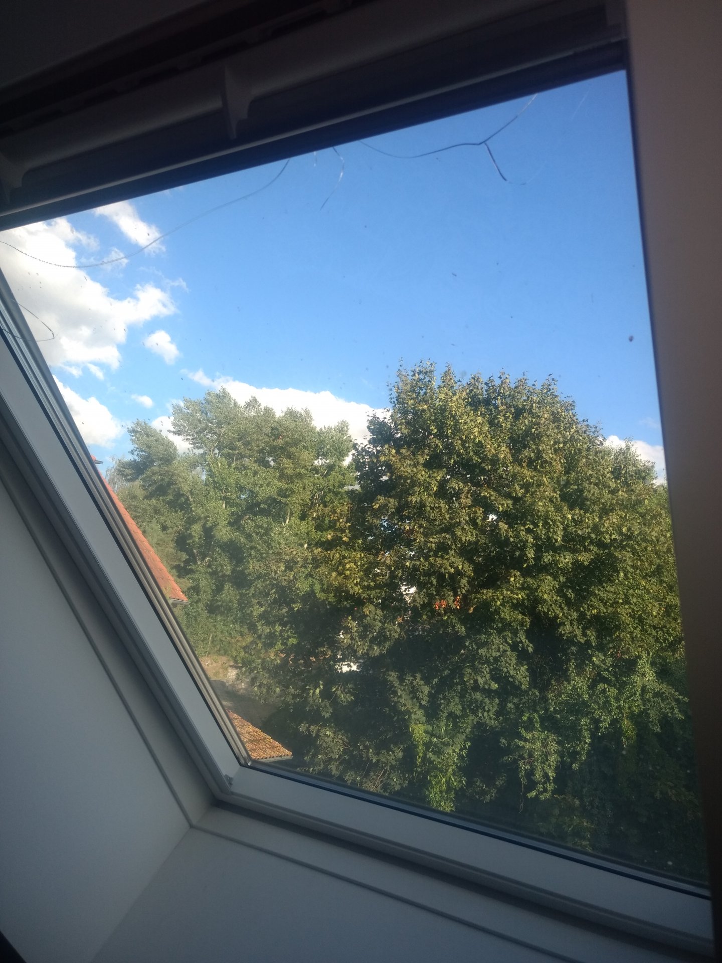

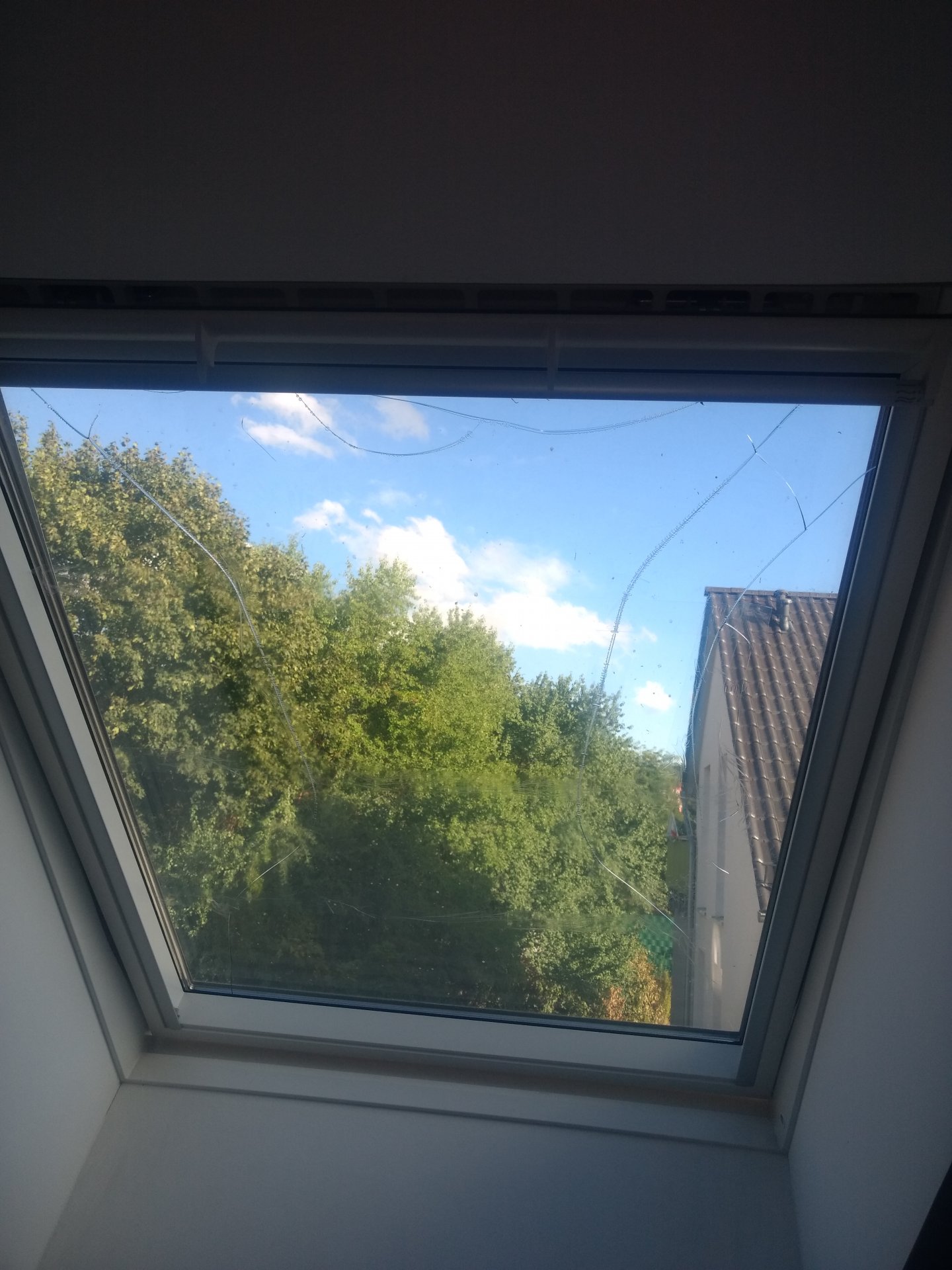

    ich habe großen Kummer mit Velux GGU-S08 Energy Star - Fenstern.
    Binnen 2 Tagen sind mir innen bei 2 verscheidenen Fachflächenfenstern (Südausrichtung) die Innenscheiben gerissen.
    Meine Vermutung ist, dass diese Scheiben, jetzt 5 Jahre alt, der Wärmebelastung der vergangenen Wochen nicht standhalten und sich in der inneren Scheibe zu große Spannungen ausbilden.
    Ein Konzeptfehler?
    Hat jemand ähnlichen Ärger?

    Hast Du ein Innenrollo oder eine Folie drauf?
    Hab die gleichen Fenster in der Größe - haben Westausrichtung und quasi immer bei Sonne außen verschattet.

    Zeig uns mal ein Bild vom Riss

    Südseite + Innenrollo

    Therorie: Hitzestau zwischen Rollo und Fenster.
    Je nach Beschaffenheit des Rollos auf der Rückseite sogar sehr wahrscheinlich.
    Kein Plan, ob Velux die überhaupt noch so bei den 3fach-Monstern erlaubt?
    Weiß Kos sicher...

    Ich würde von der Ferne mal sagen das da die Sonne das Glas zu arg aufgeheizt hat, und im Falzbereich das Glas logischerweise kühler ist. Dann bricht das Glas. (Schlagschatten).
    Abhilfe ist: innen ein VSG aus 2 x TVG zu nehmen. Ist zwar etwas teurer als ein normales VSG, hält aber mehr Hitze aus, wie du an der äußeren Scheibe ja gemerkt hast (die aus ESG ist).

    TVG ist eine Teilvorgespanntes Glas das etwas mehr Hitze verträgt als normales Floatglas. Es sollte eigentlich von Velux angeboten werden. Wenn nicht über den normalen Glashandel gehen.
