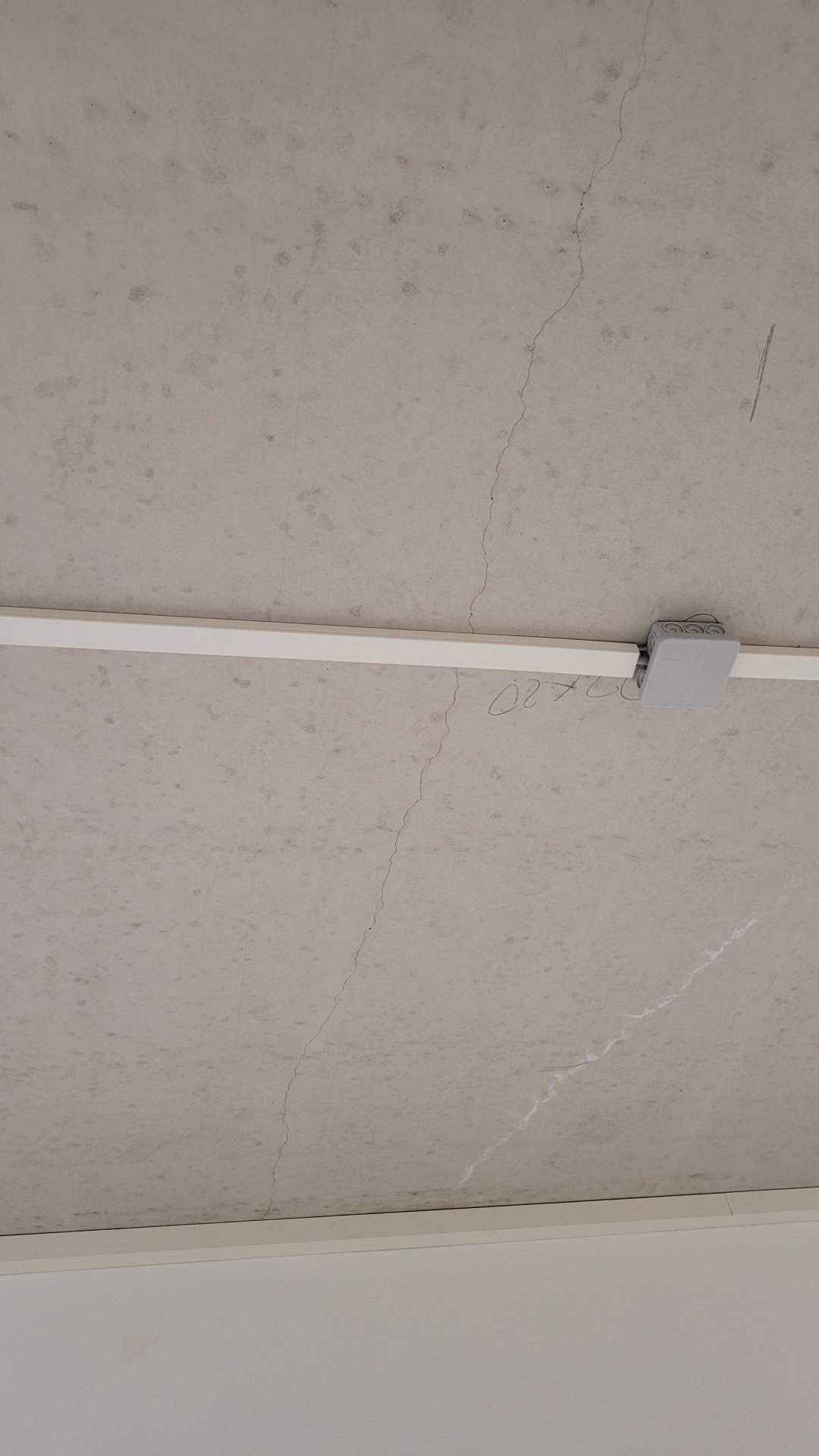

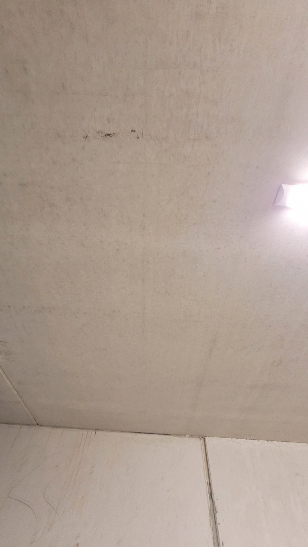

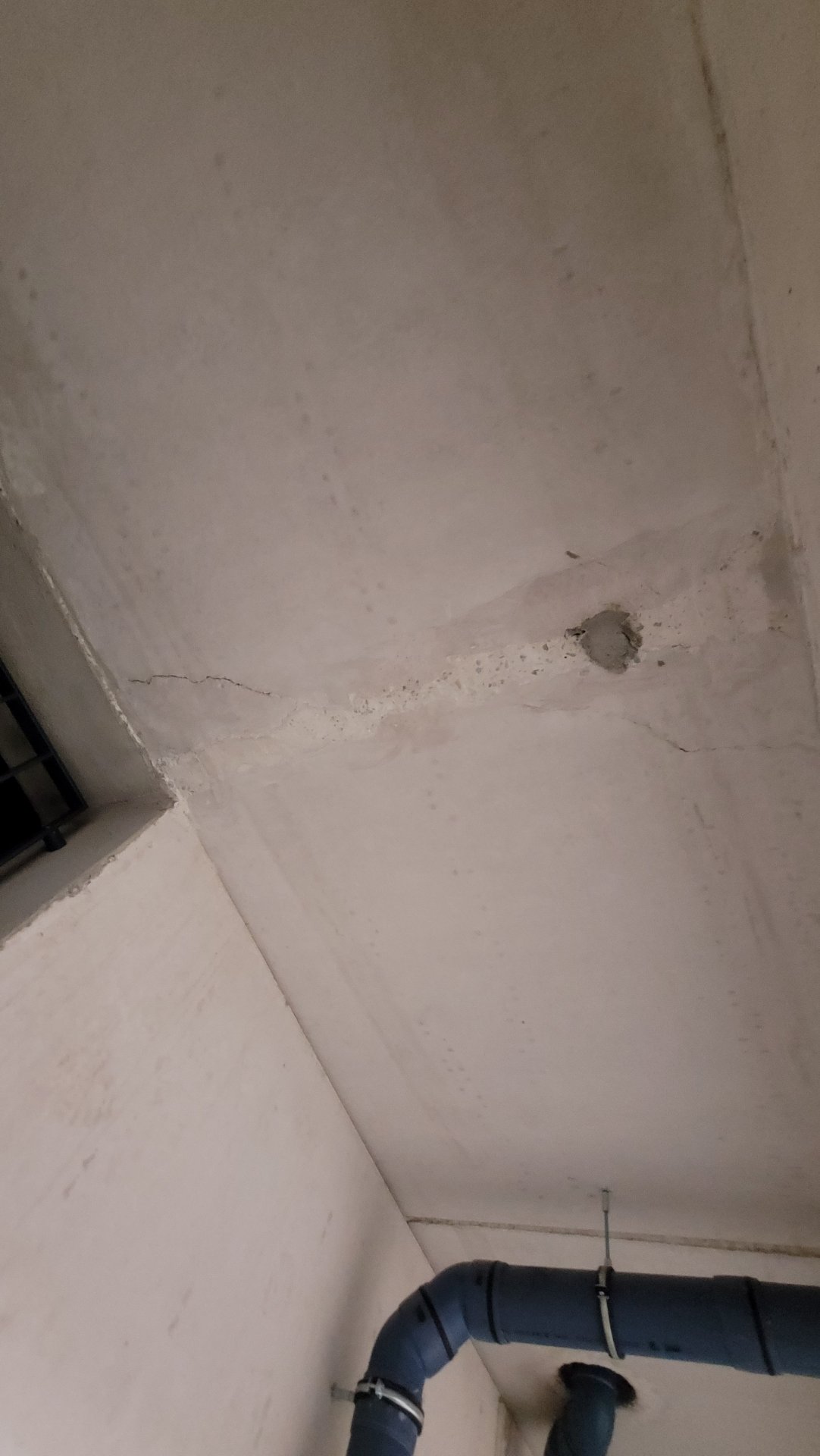

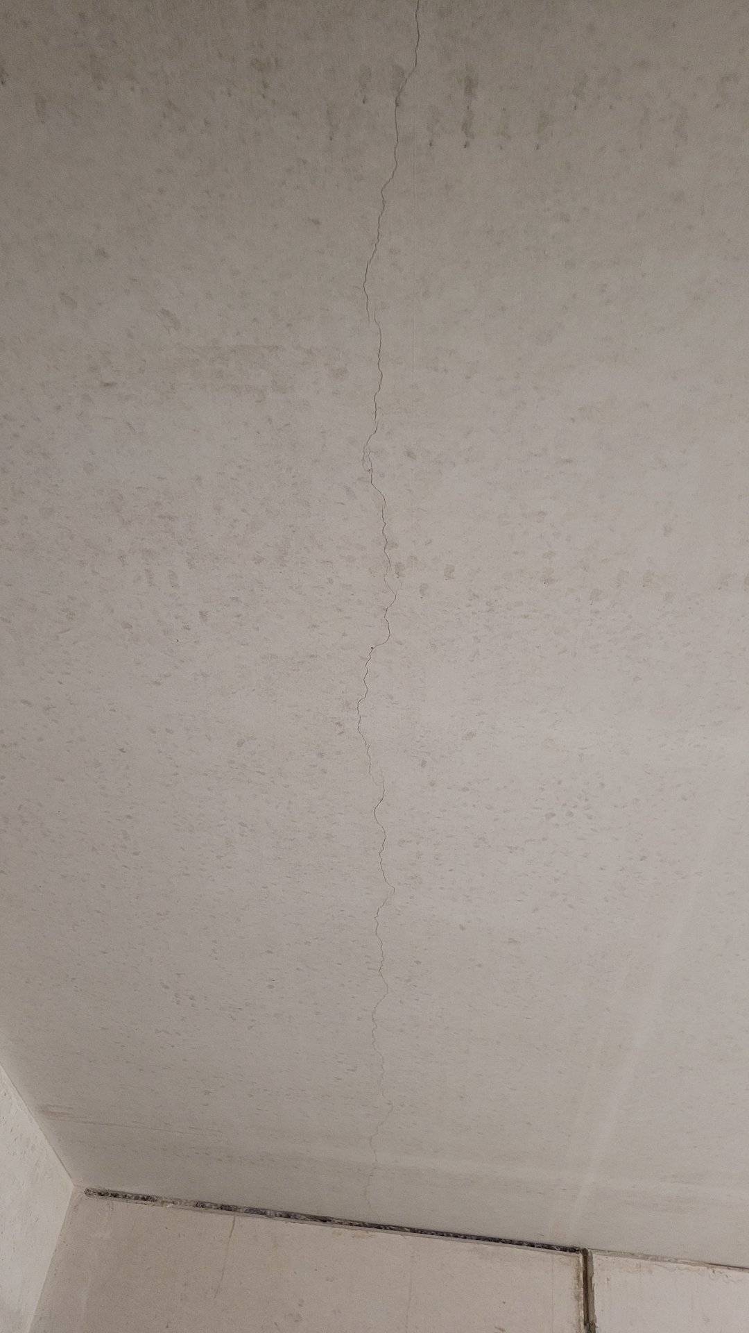

Diskutiere Risse betondecke Tiefgarage im Bauphysik allgemein Forum im Bereich Bauphysik; Hallo, wollt mal fragen ob diese Risse normal sind?! Beste Grüße

    Ich sehe nur Fugen. Ob das noch Risse sind, sehe ich nicht.
    Aber kommt das Wasser durch die Decke?

    Die Risse sind eindeutig zu erkennen.
    Wann sind sie aufgefallen. Ich nehme an das sie durch transport oder unmittelbar nach dem verlegen aufgetreten sind…

    Jetzt sehe ich auch etwas davon. Sie verlaufen offenbar in Tragrichtung.
    Da würde ich vermuten, die Bewehrung hat zu wenig Überdeckung und deswegen die Risse.
    Wenn der Beton an dieser Stelle ganz abplatzt, muß das teuer saniert werden.

    Woher willst du das wissen?
    Deutet nichts darauf hin…

    Das bissel , bis auf die unschöne Ecke - das macht Yilmaz an einem halben Tag :winken,selbst der anscheinend etwas mal feucht gewesene wird wohl eher noch aus der Bauphase oder aus fehlender Abdichtung oder aus Betonierabschnitt sein.
    Da es eh Fili Elemente sind ist Petra da nicht auf den richtigen Weg.

    Die Risse sind uns nach 3 Monaten erst aufgefallen. Vorher haben wir uns die Decke auch nie so genau angesehen.
    Oben drüber ist eine Wohnung.
    Wasser oder dergleichen kommt nicht durch.
    Der Bauträger sagt das sei nicht schlimm und das kann so bleiben.
