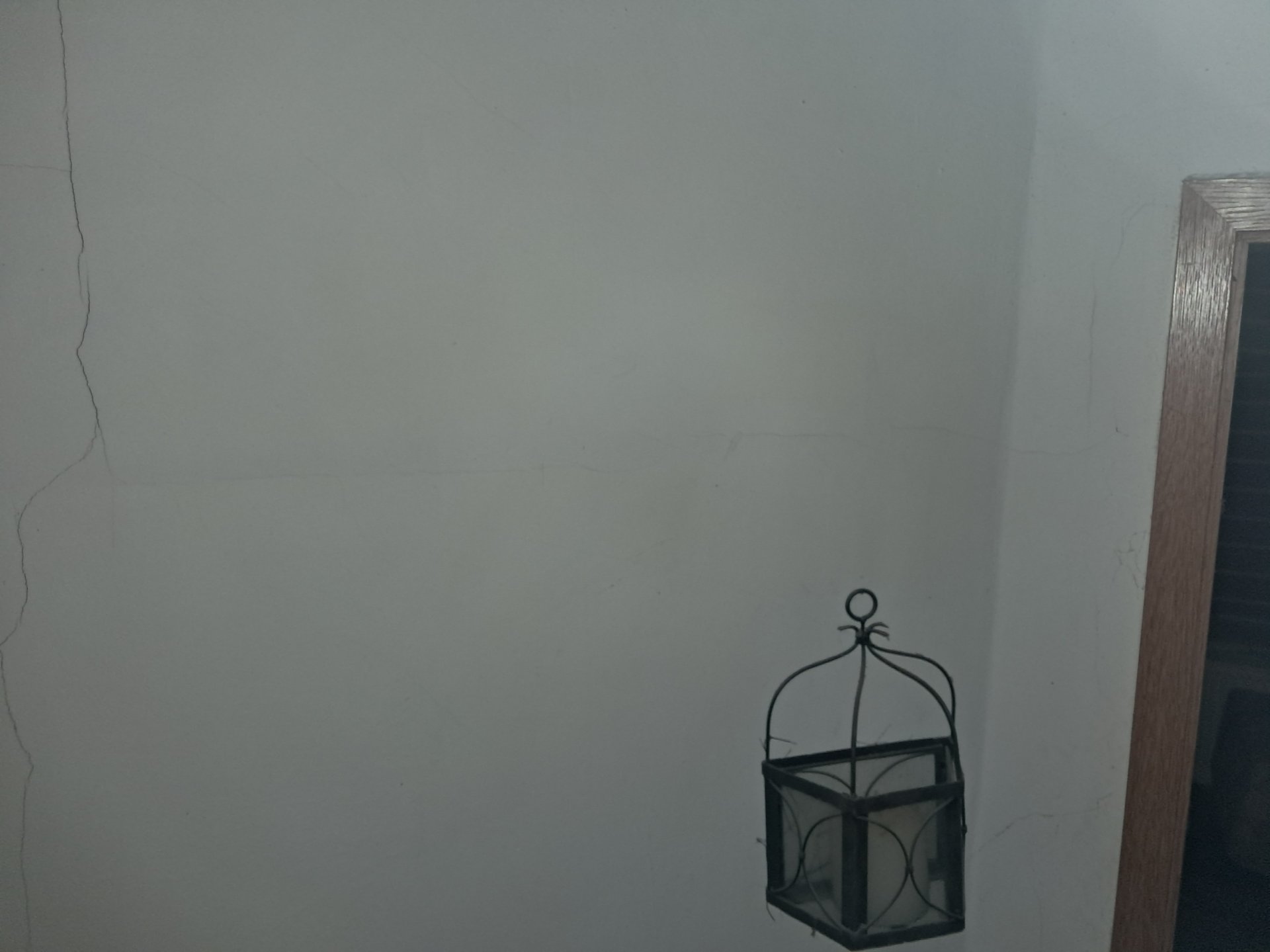

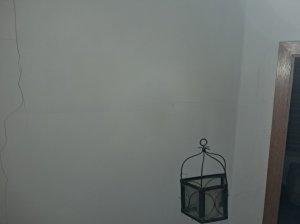

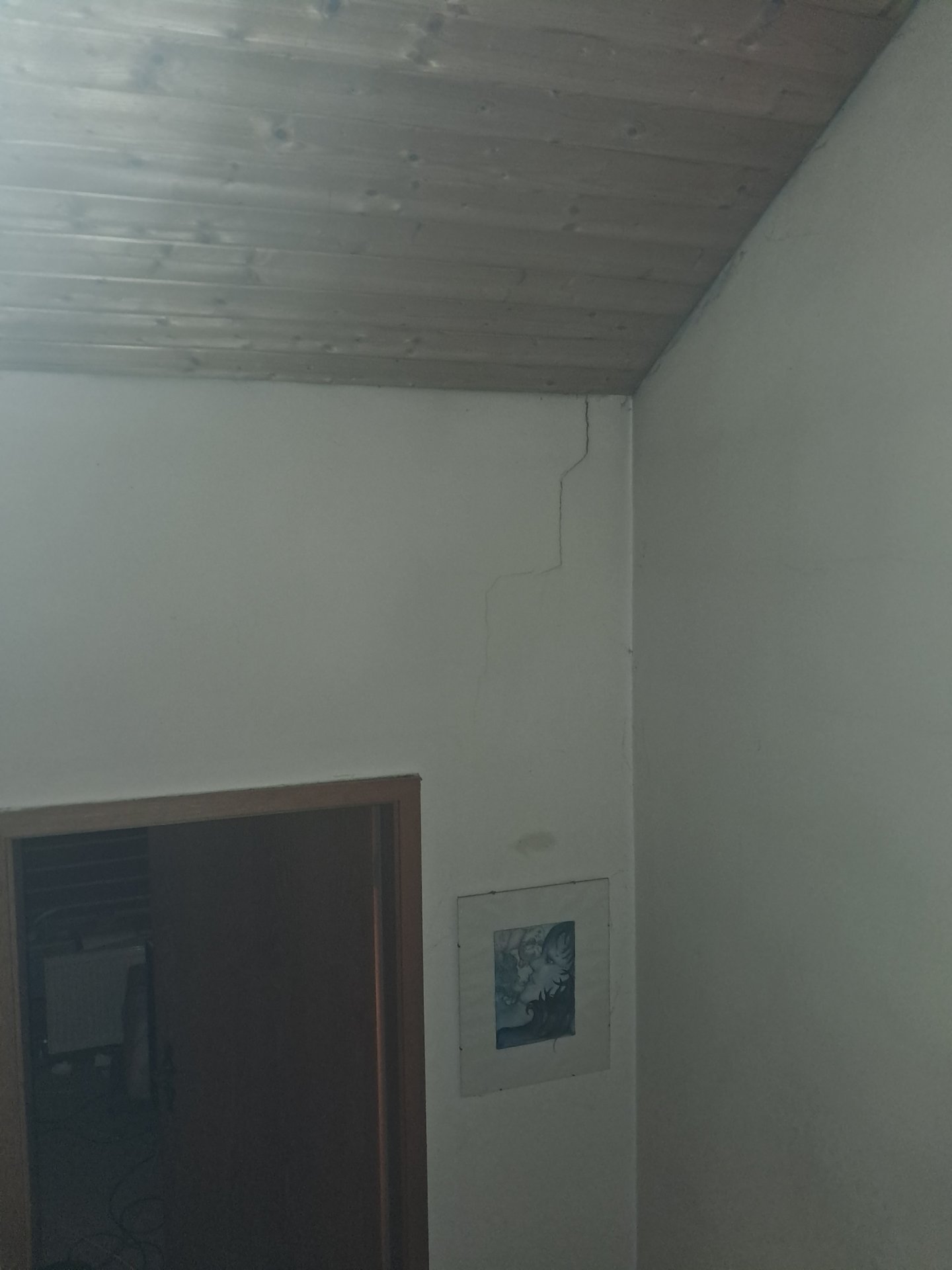

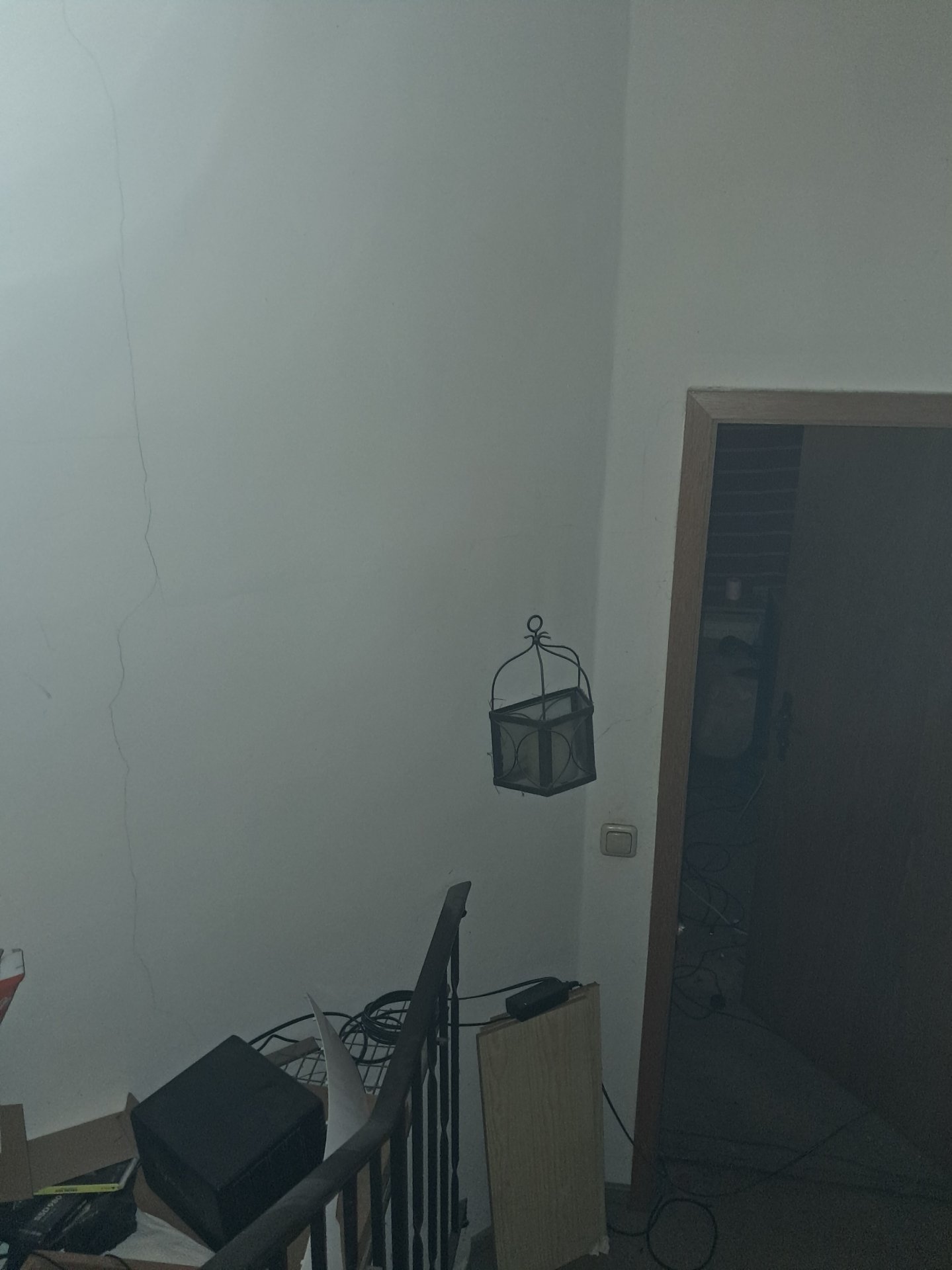

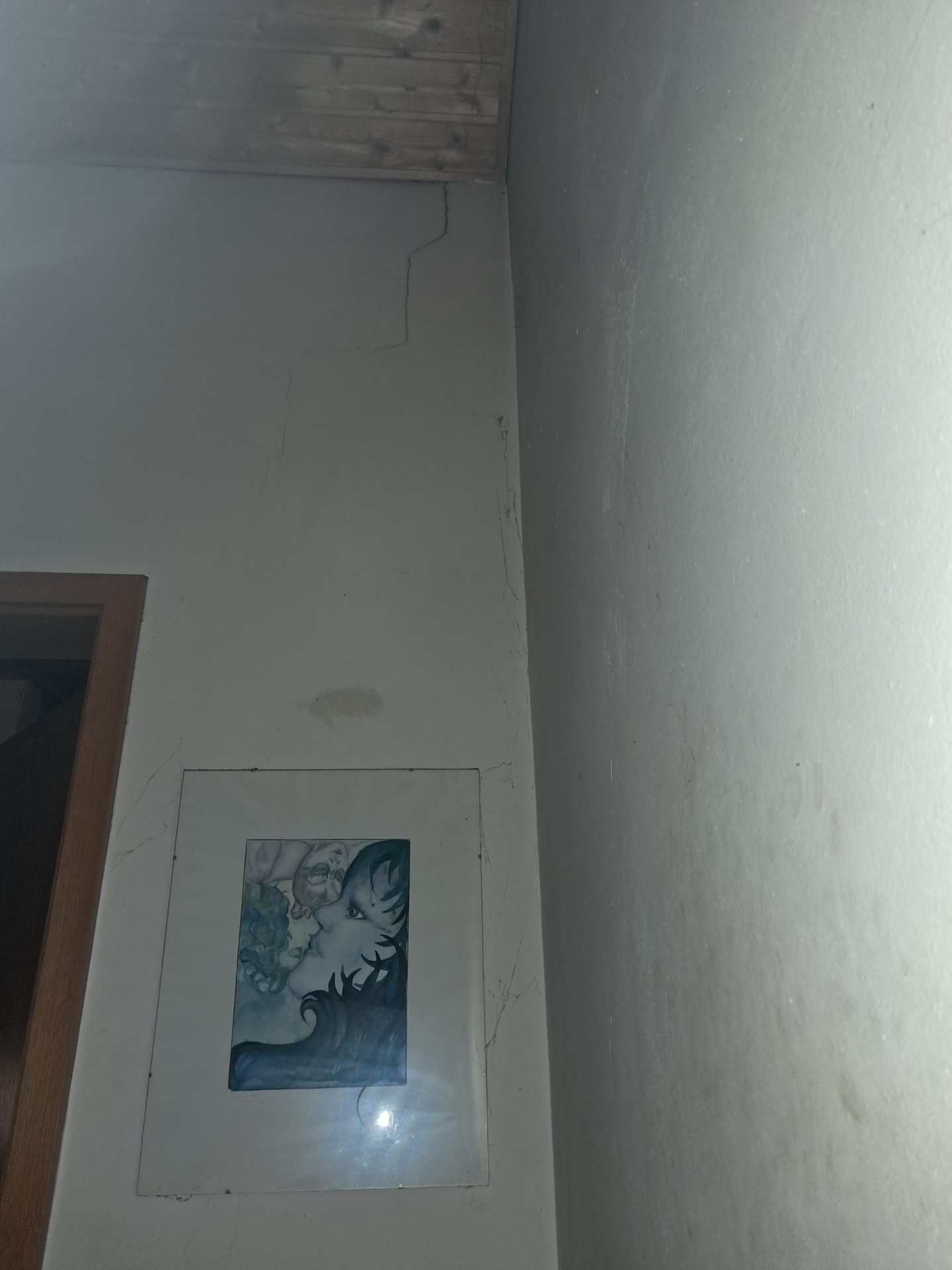

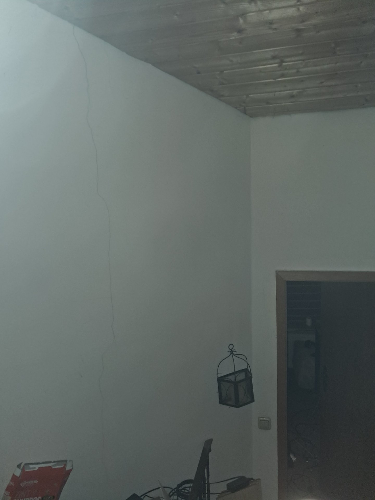

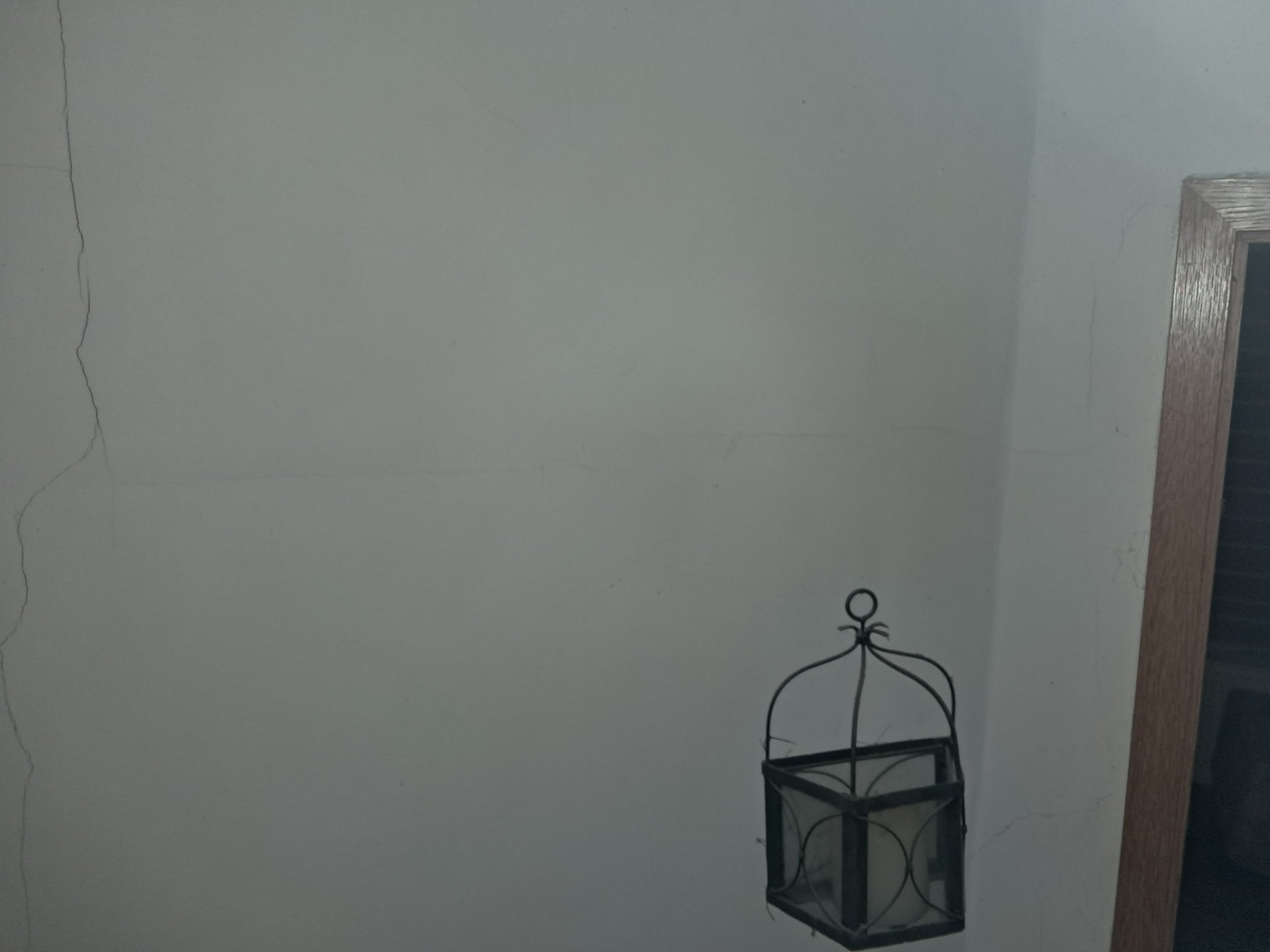

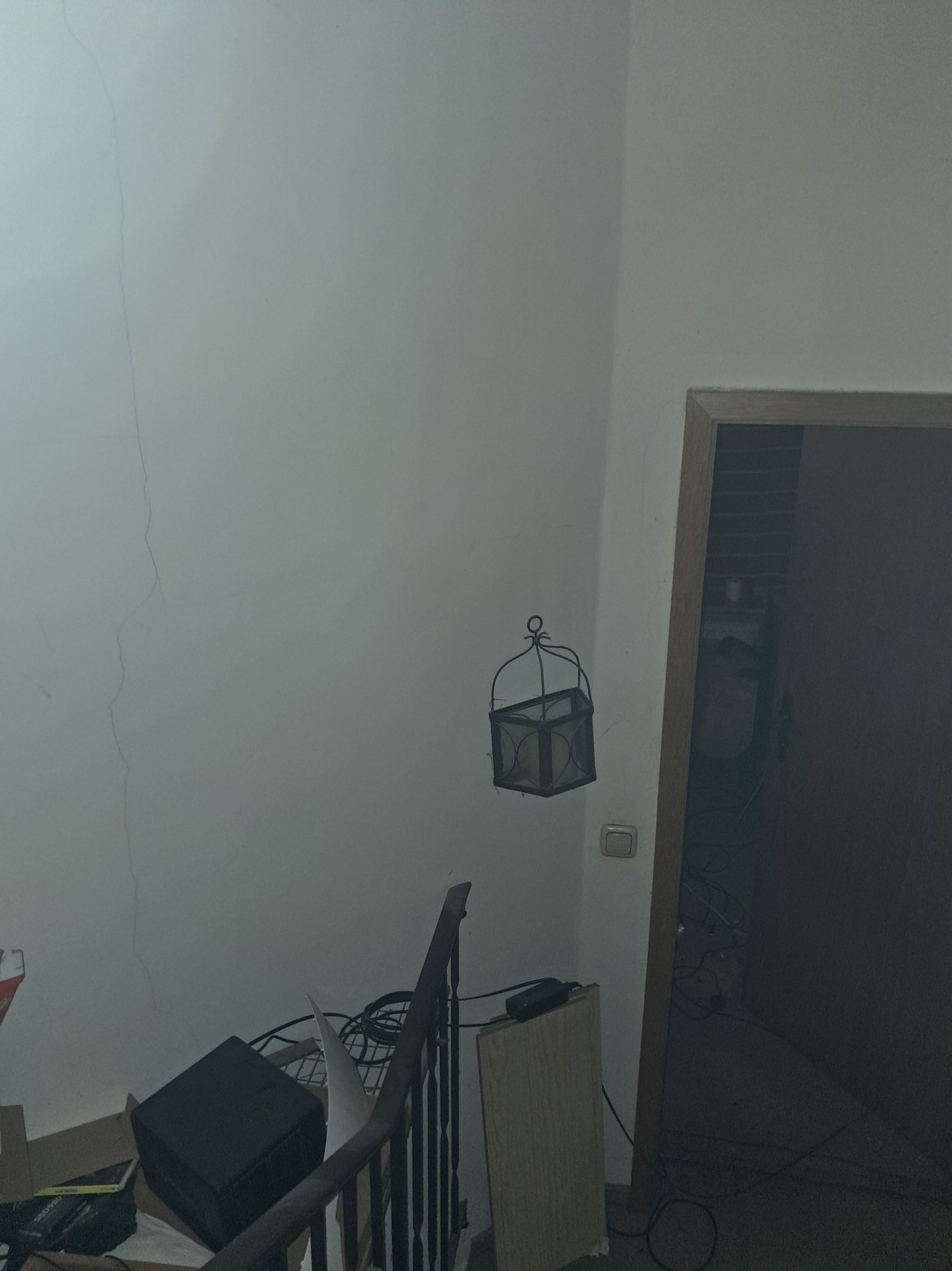

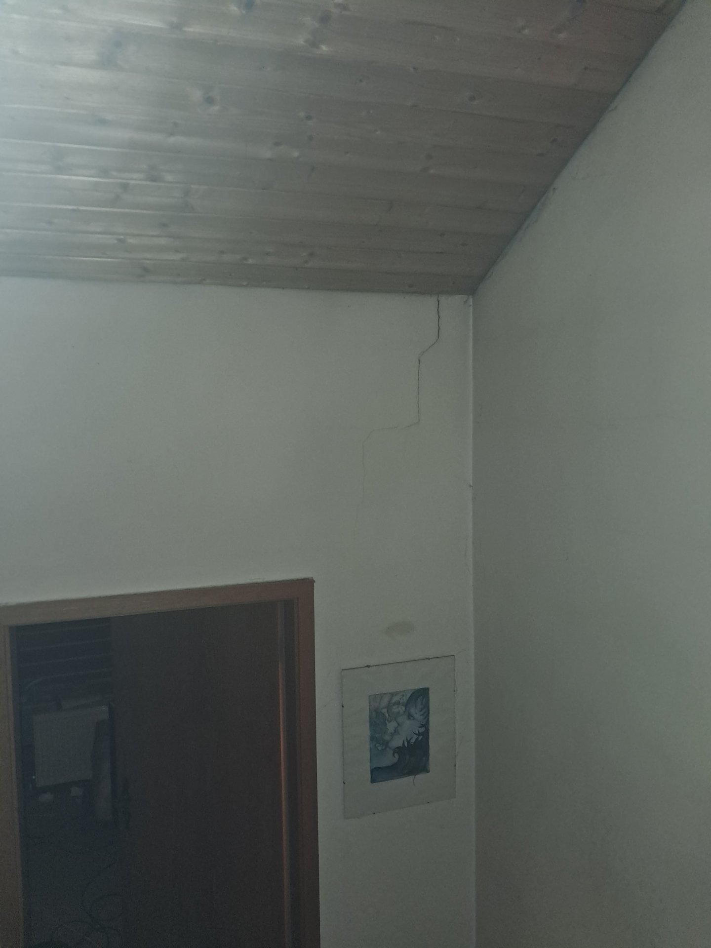

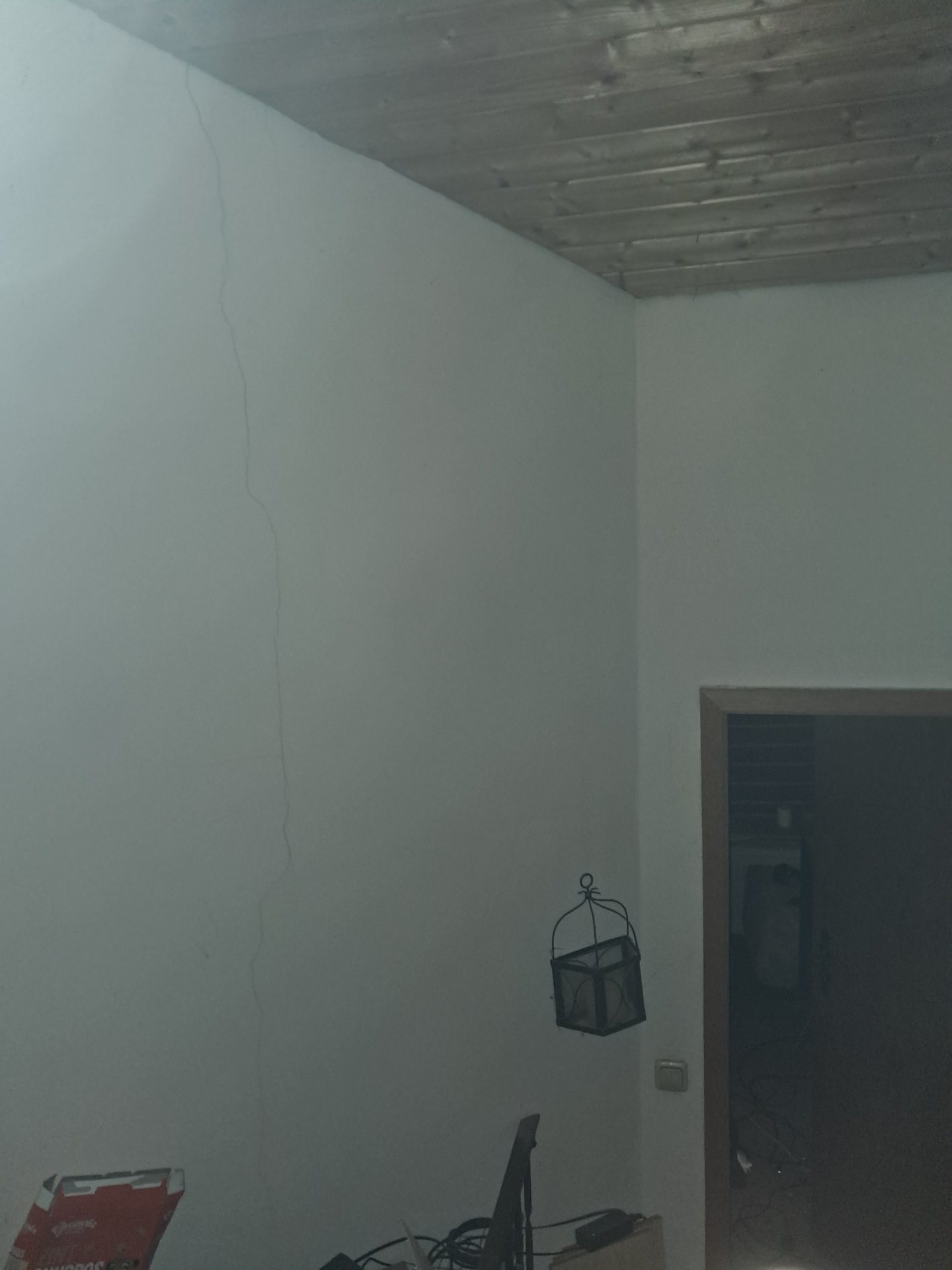

    In den letzten Jahren scheinen nun vermehrt Risse an den Innenwänden Aufgetreten und würde einfach schonmal vorab andere Meinungen einholen, ich bin schon auf der Suche nach einem Bausachverständigen der das ganze nochmal genau Einschätzen soll.
    Mein Nachbar hat ähnliches bei sich im Haus festgestellt das Haus ist ca 1990 +- 4 Jahre alt hab gerade die Daten nicht zur Hand und wir hatten die letzten Jahre in unserer Straße auch mit Grundwasser teils Probleme mit Wasser das in Keller gedrückt hat, bei mir nicht aber beim Nachbar und anderen Häusern in der Straße. Also vielleicht deswegen wegen Grundwasserspiegel mehr Bewegung im Untergrund.
    all diese Risse sind im Treppenhaus zur Ostseite, also vielleicht auch Sonneneinstrahlung als Faktor da diese ab nachmittags im Sommer diesen Bereich bis Abends bestrahlt.

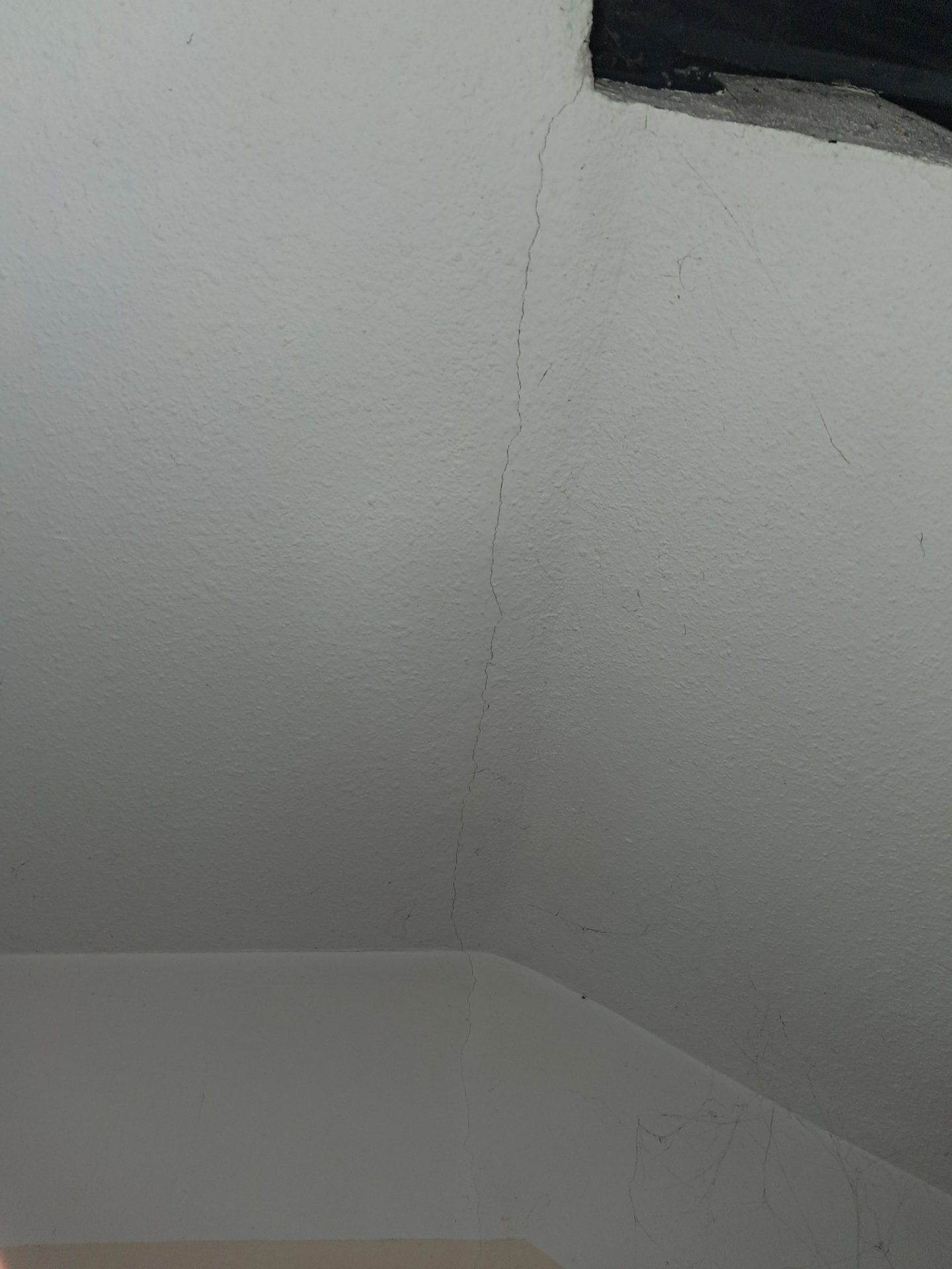

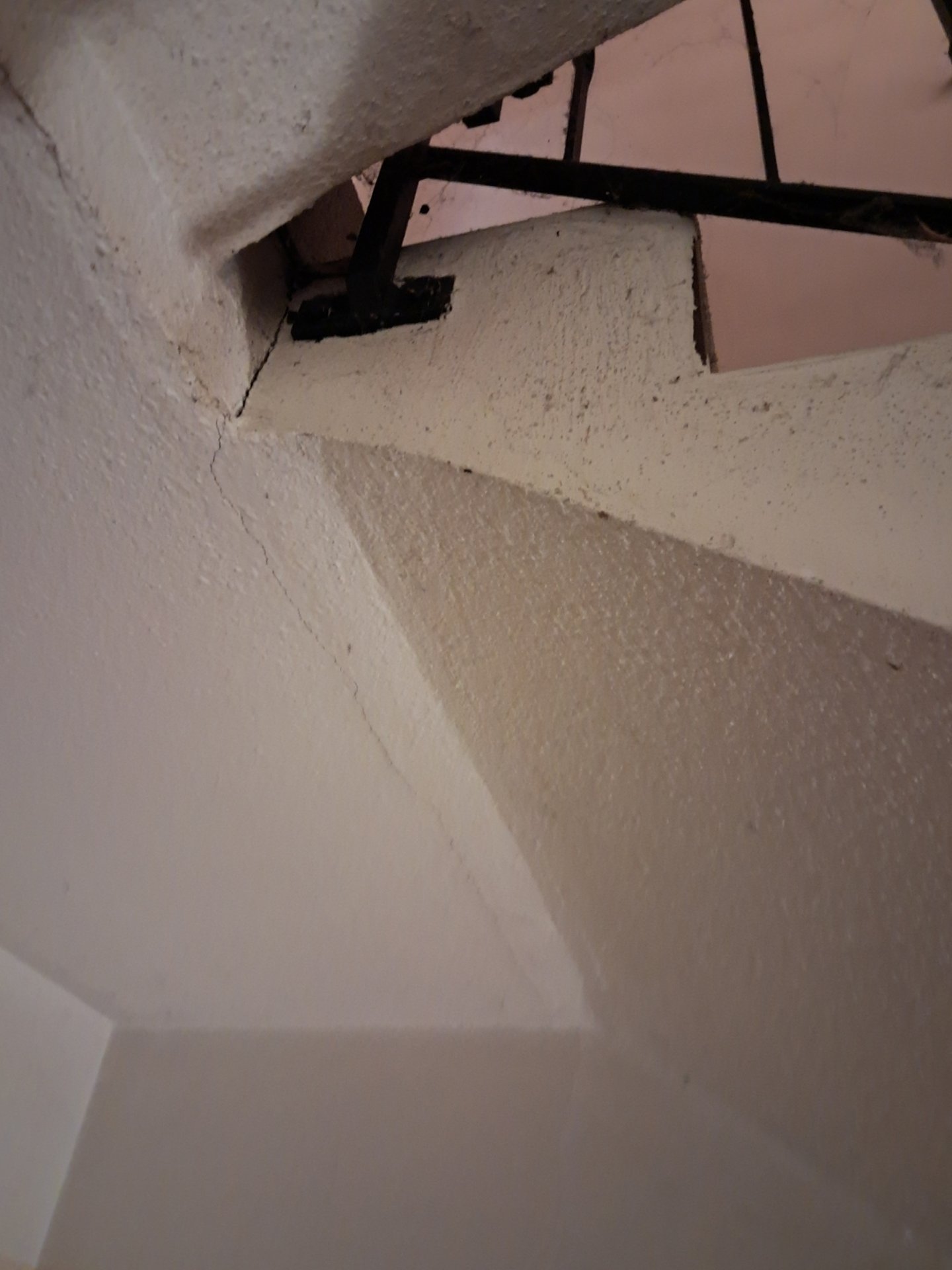

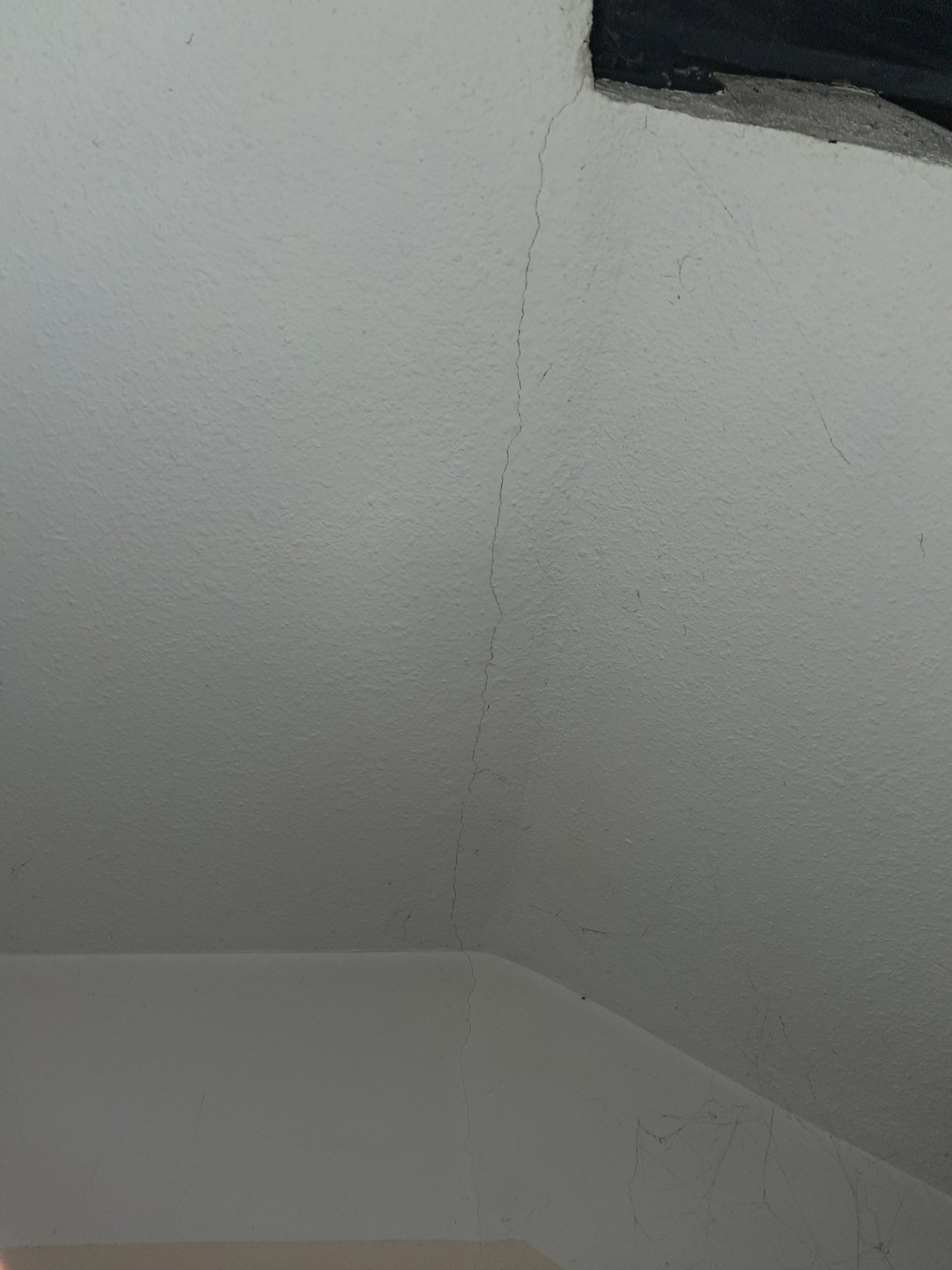

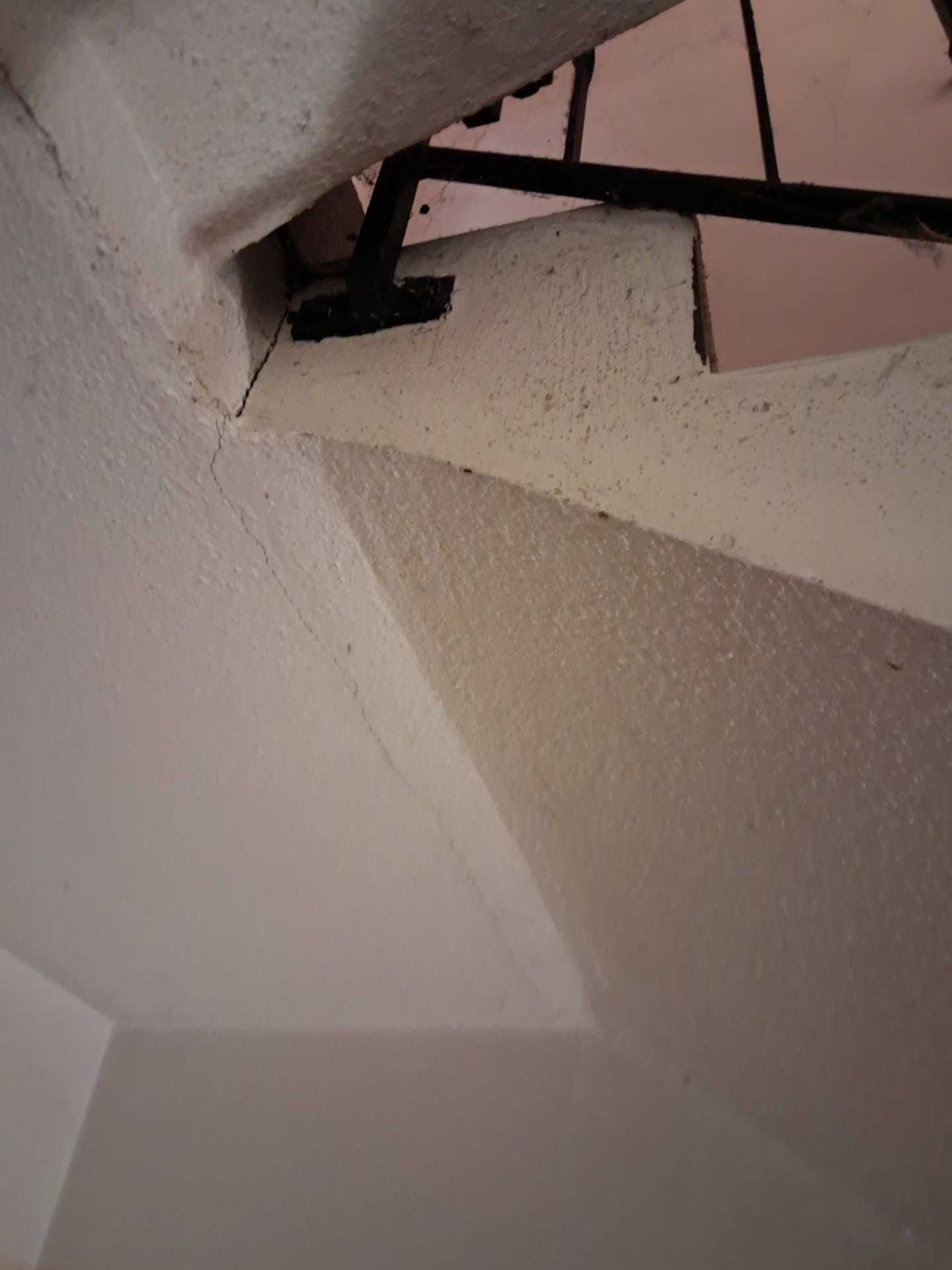

    Die Bilder vom Riss unter der Treppe zum 2. Stock sind in weniger ausgeprägter form auch an der Unterseite vom 1. Stock leicht erkennbar also gleiche Treppe oberste und unterste Treppenstufe zur Etage.
    Danke schonmal vorab für eure Meinungen.
    //edit: Abgesehen von den Aussenwänden ist auf der Ostseite von den Bildern keine durchgehende Tragende Wand zum Erdgeschoss.

    Hatte einen Gutachter da, der hat das ganze angeschaut und meinte zwar dass das profil der Treppe "sportlich" sei also etwas dünn aber damals normal und dass weder die Risse noch die leisen Eisengeländergeräusche beim gehen auf der Treppe weder statisch problematisch/ bedenkenswert sind.
    Er hat bei mir paar Rissmarken angebracht aber die sind jetzt immer noch intakt nach nem Jahr ca. Also wenn sich noch was bewegt dann nur so minimal dass nicht mal die Rissmarken aufgehen.
    Also das mit Rissmarken snbringen kann ich auf jedenfall empfehlrn ist vor allem viel günstiger als so ein Gutachter, die würden dann von solchem sowieso auch gemacht werden und erst beim aufreissen dieser Marken würde mehr ins detail nachgeforscht werden nach ursache etc.
    Hoffe meine Antwort hilft euch weiter, mir hätte damals eine solche 500 euro für gutachter erspart aber was man nicht alles für sein Gewissen macht.
    Wegen handy wahrscheinlich paar schreibfehler im Text, werde jetzt nicht pberprüfen
