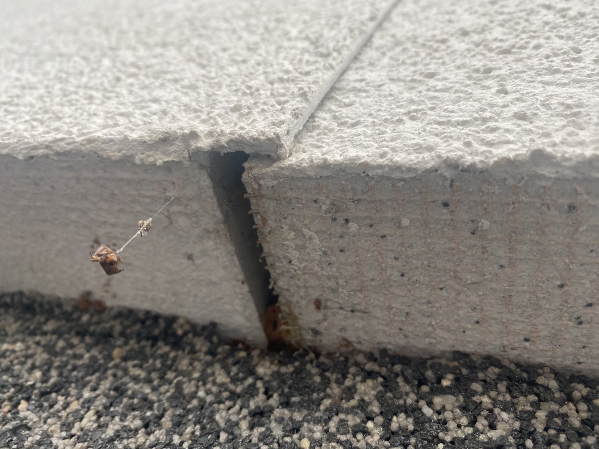

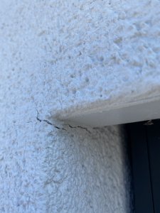

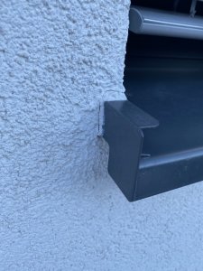

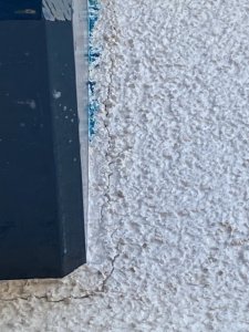

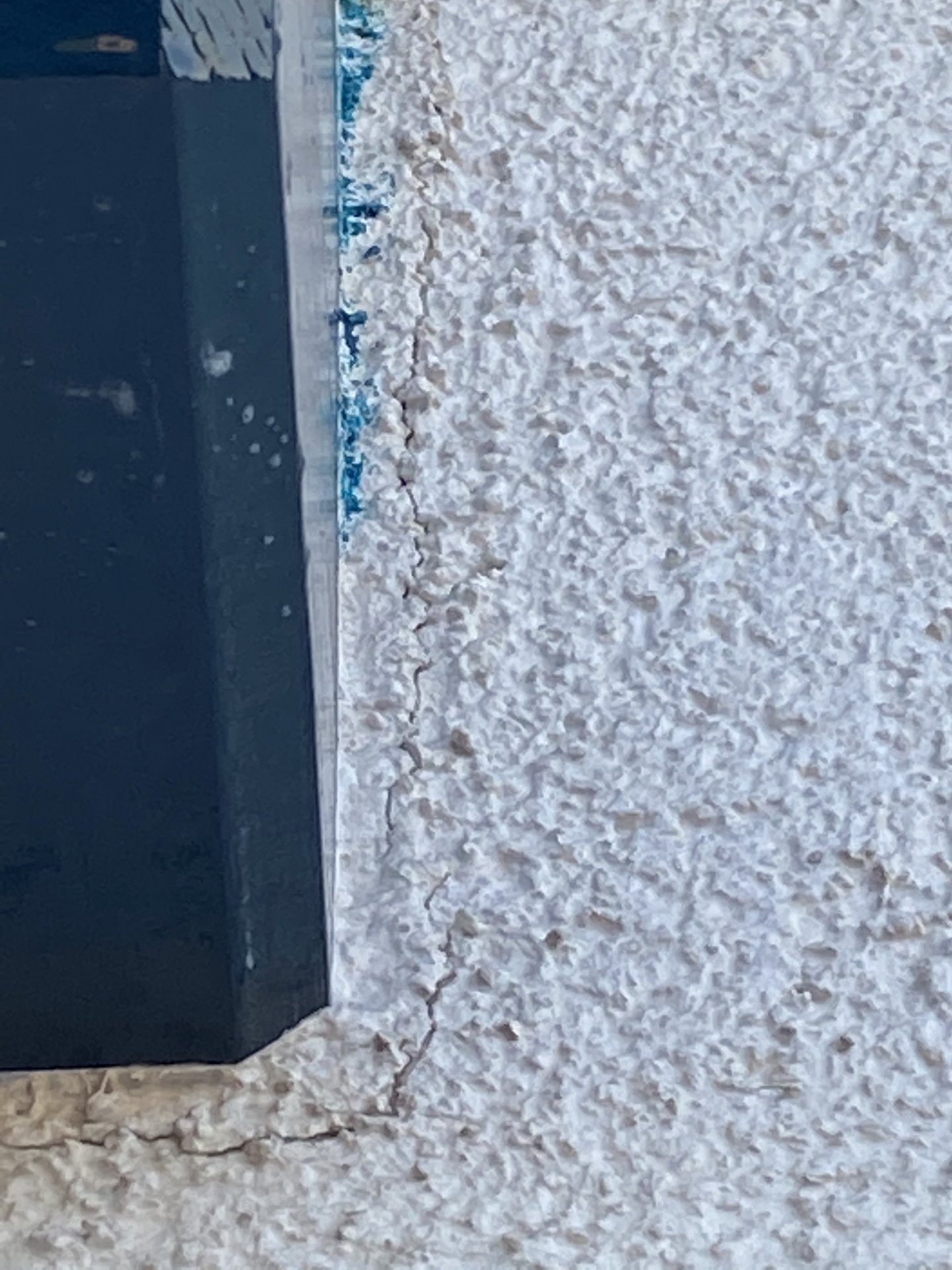

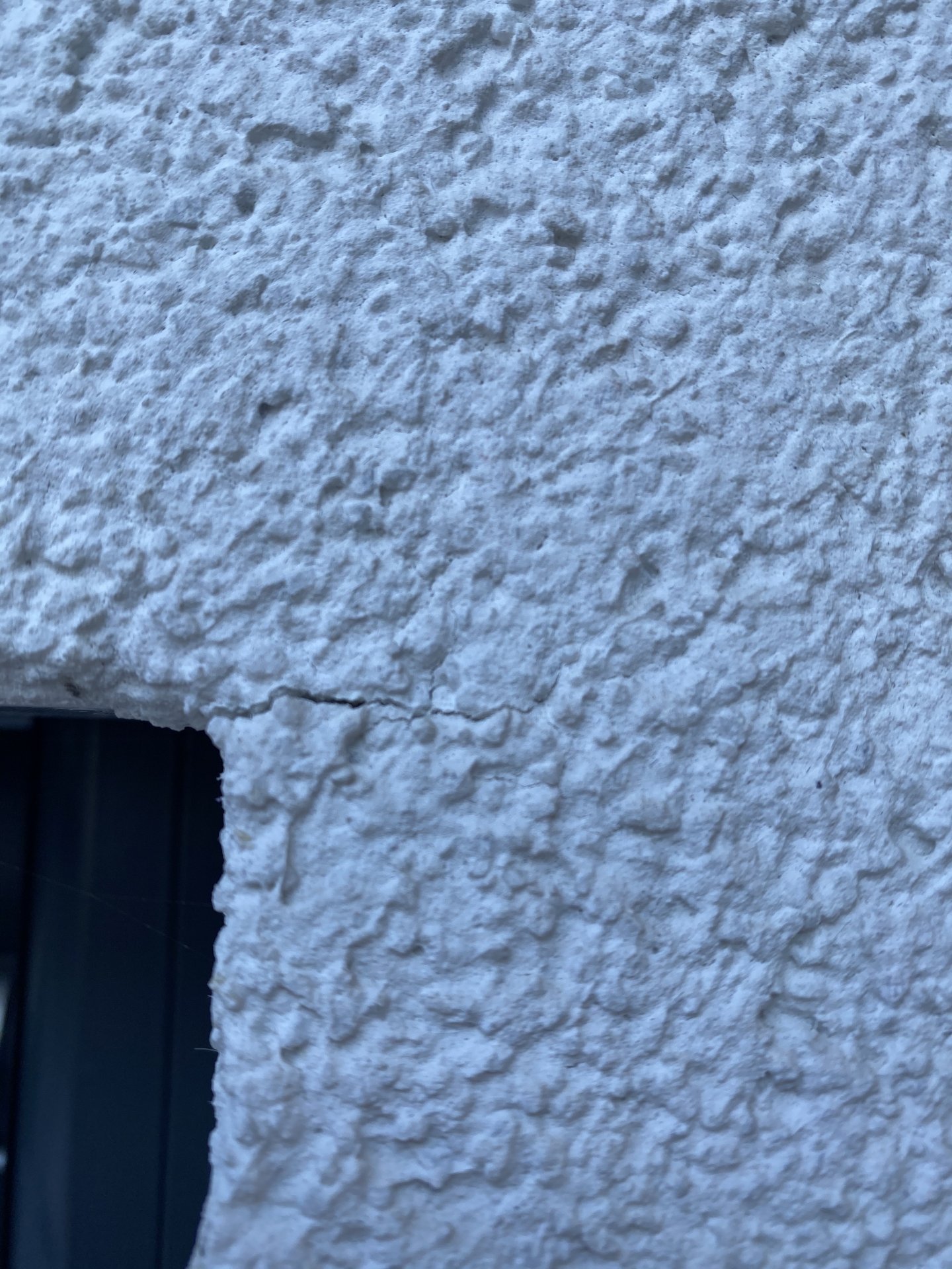

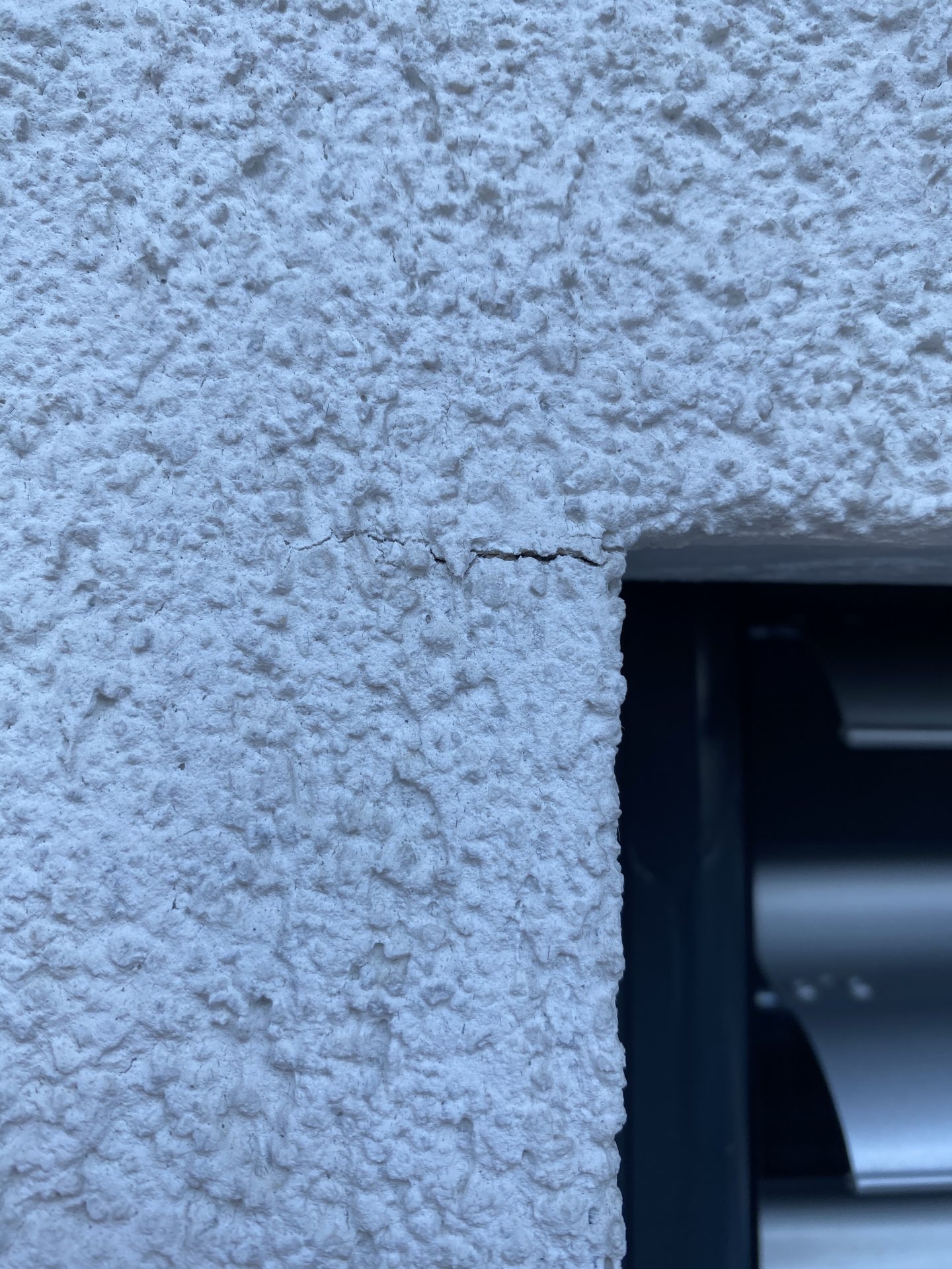

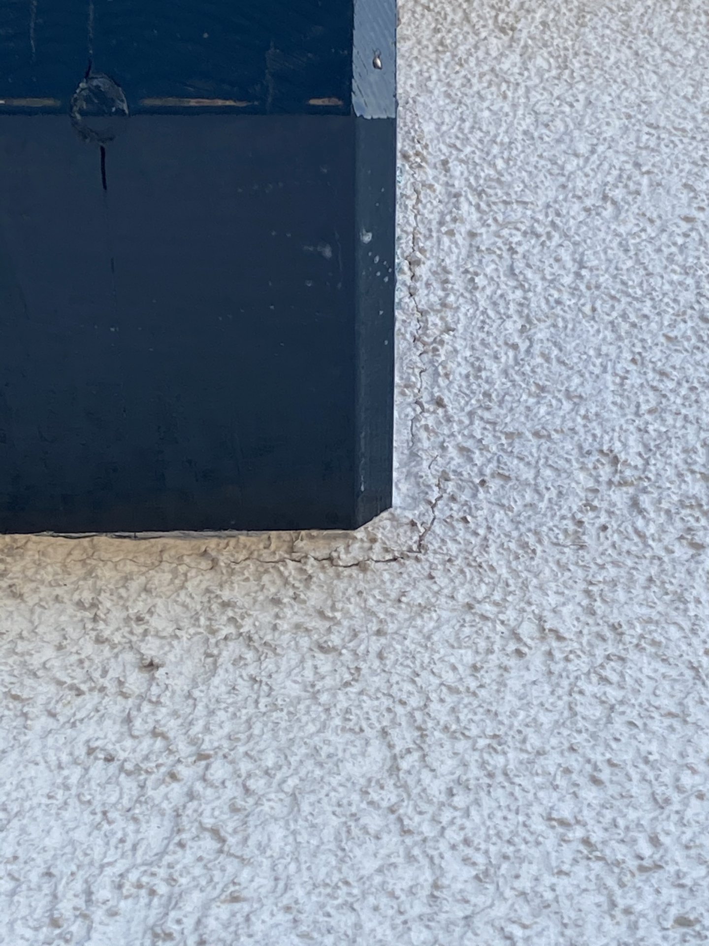

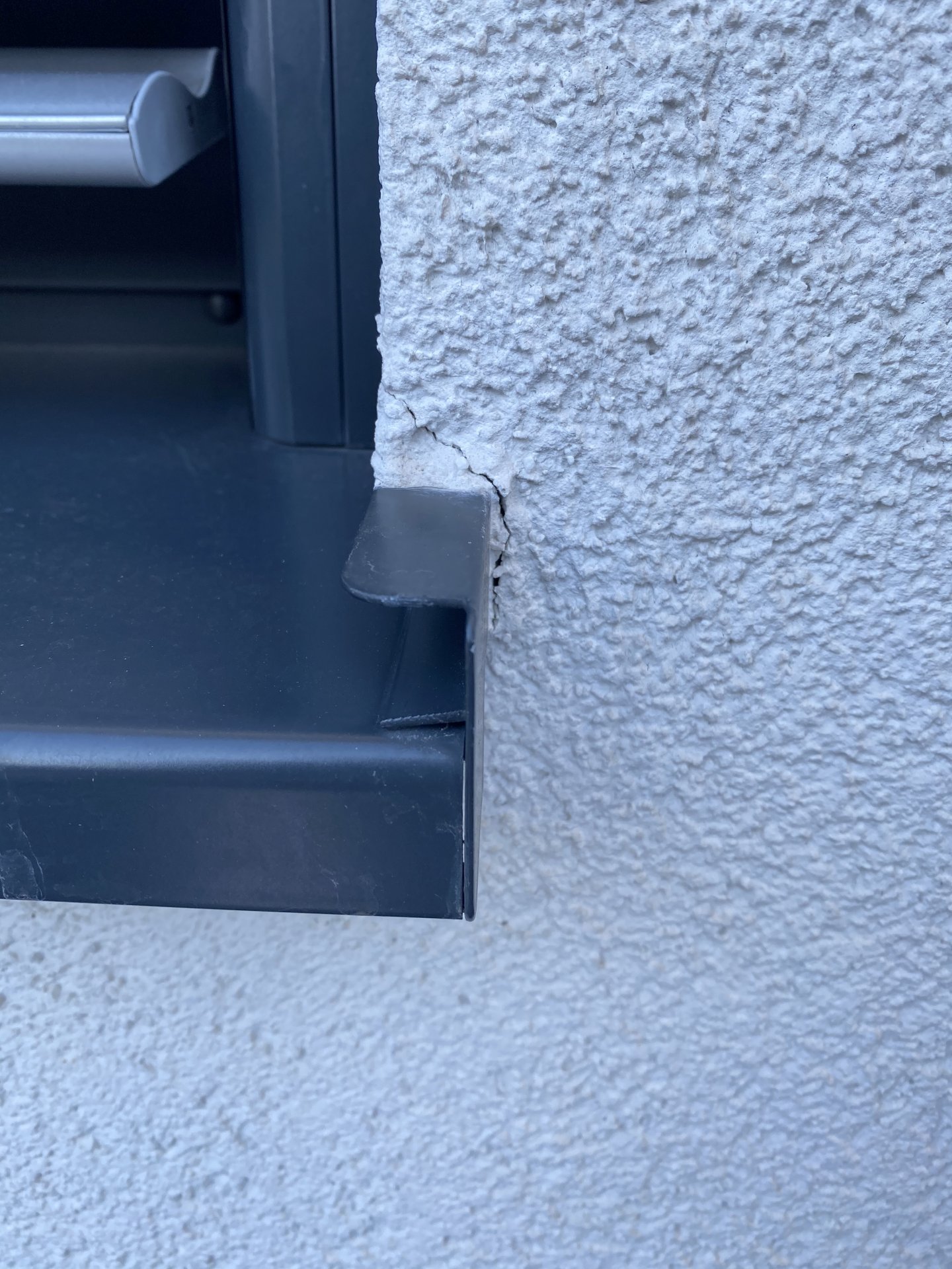

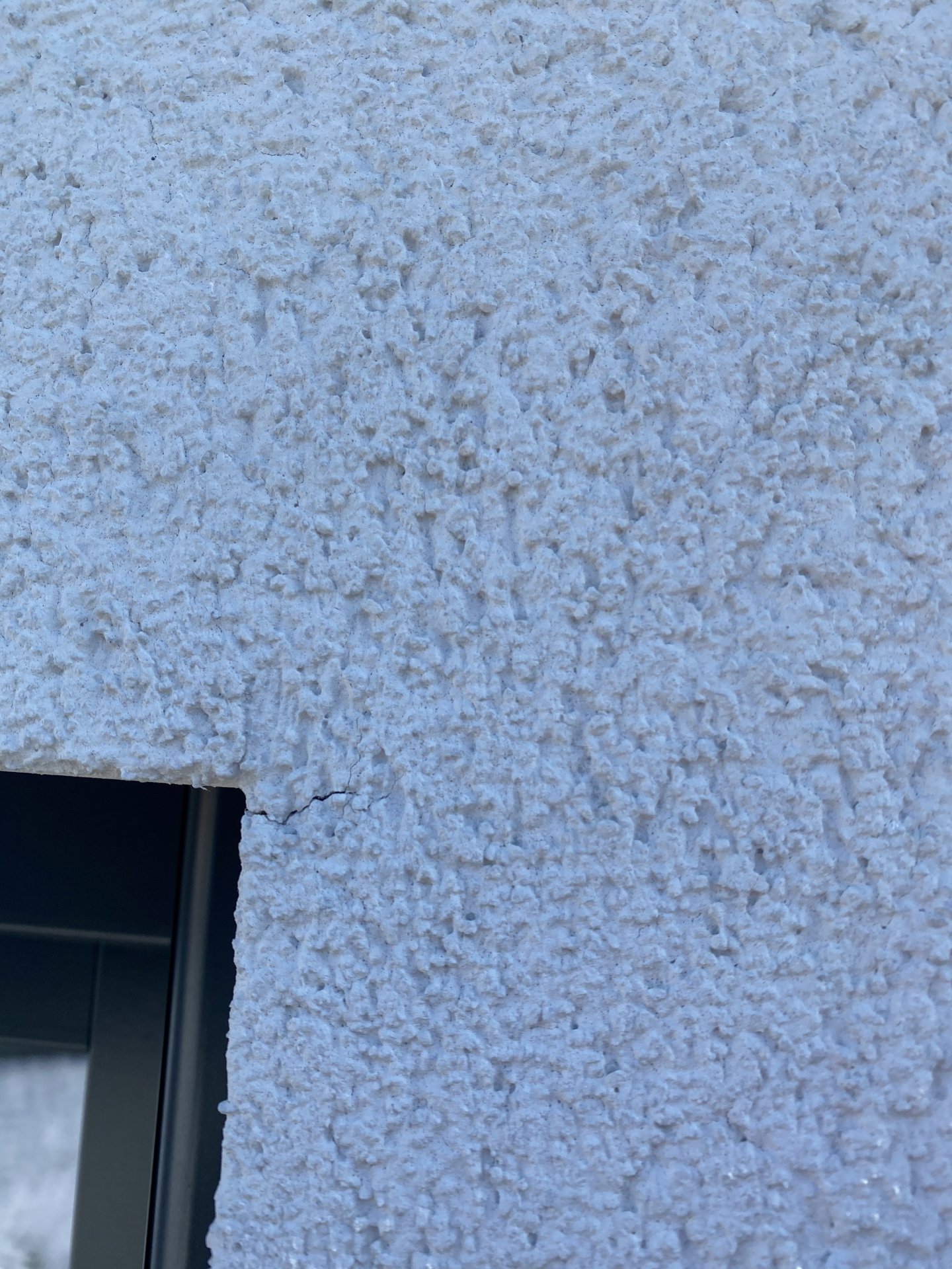

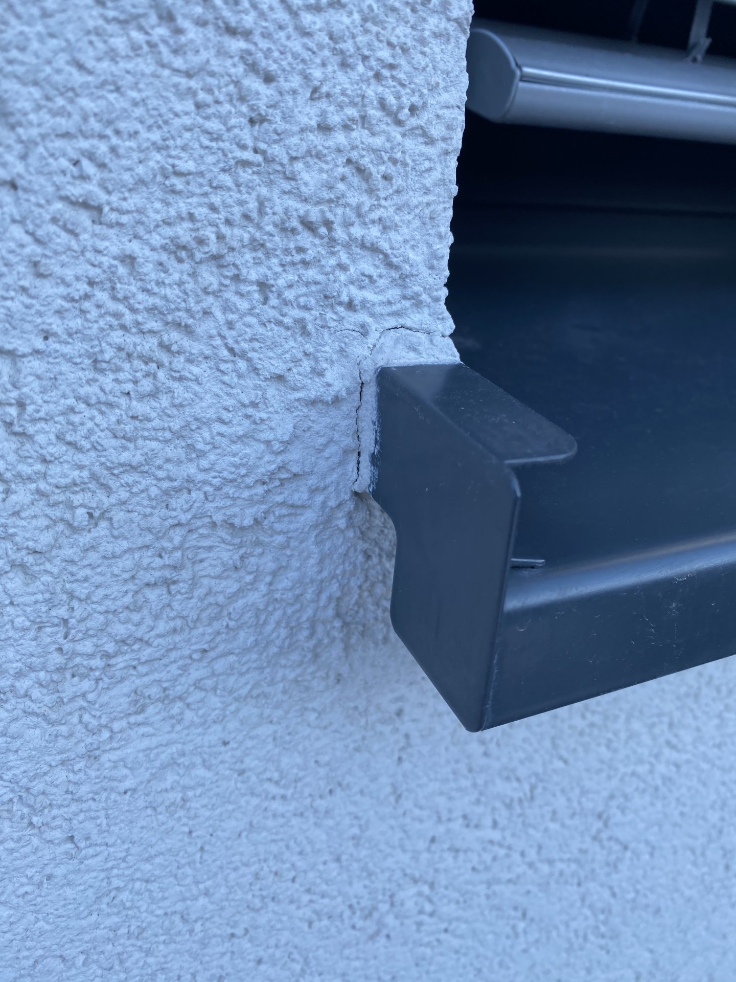

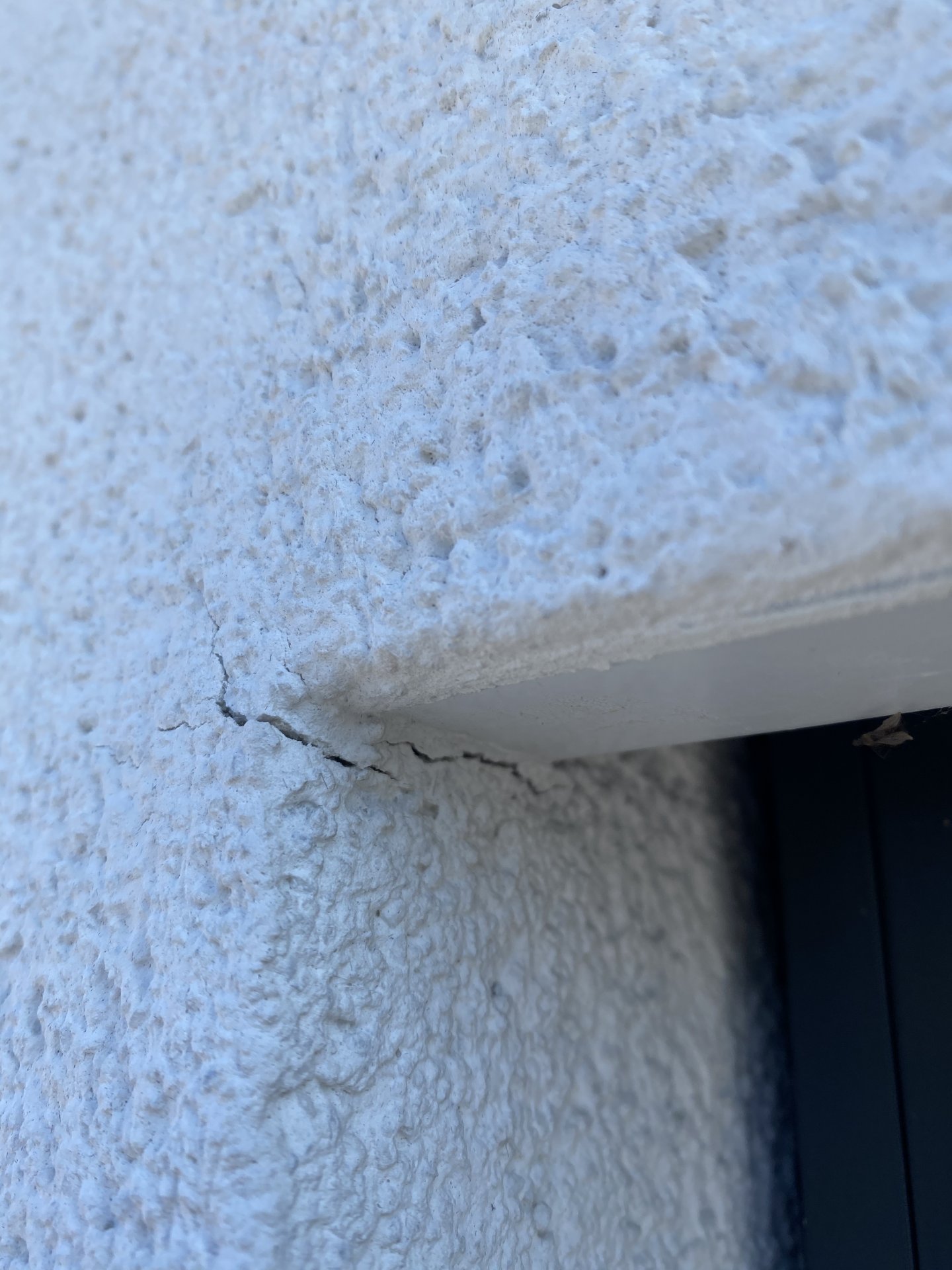

    Wir wohnen seit fünf Jahren in einem Fertighaus Holzriegelbauweise. Bei den Fensterbänken kommen die Risse im wieder, bei den Rolladenkasten seit diesem Winter, ist leider bei jedem Fenster. Was könnte die Ursache sein und wie ist es möglich diesen Fehler langfristig zu beheben?

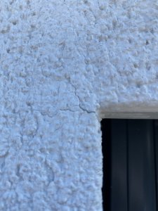

    Sieht für mich an den Rolladenkästen nach fehlender Diagonalarmierung aus...
    Bei den Fensterbänken müssten welche mit Dehnungsausgleich montiert werden sodass sich die temperaturbedingte Längenänderung nicht unmittelbar auf den Putz auswirkt...

    Richtig, sowie fehlende Kombribänder an den Boardprofilen

    Danke sehr für die rasche Rückmeldung! Wie würde ein Sanierung ablaufen?

    Ich könnte mir vorstellen, dass man die Fensterbänke ausbaut. Das wird nicht ganz ohne Schaden gehen.
    Danach dann zweite Dichtebene kontrollieren und korrekte Fensterbänke inkl. Kompriband einbauen.
    Danach dann um die Fenster Faschen putzen um die neuen Fensterbänke vernünftig anzuarbeiten und die fehlende Diagonalarmierung nachholen zu können...
    Eventuell hat noch jemand weniger invasive Vorschläge zur Sanierung.

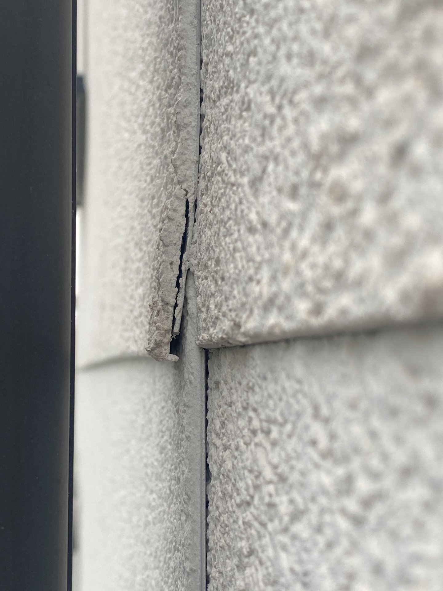

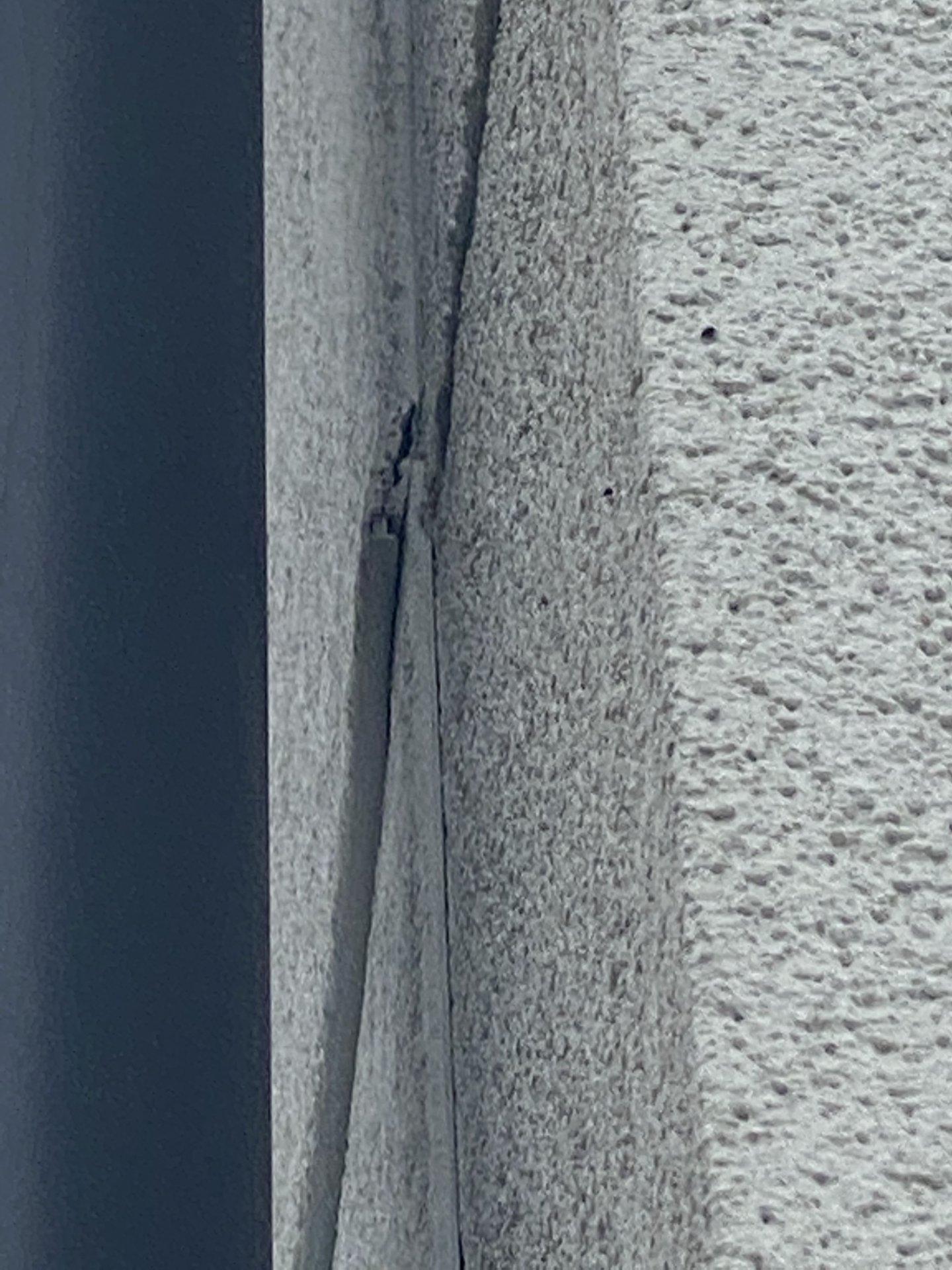

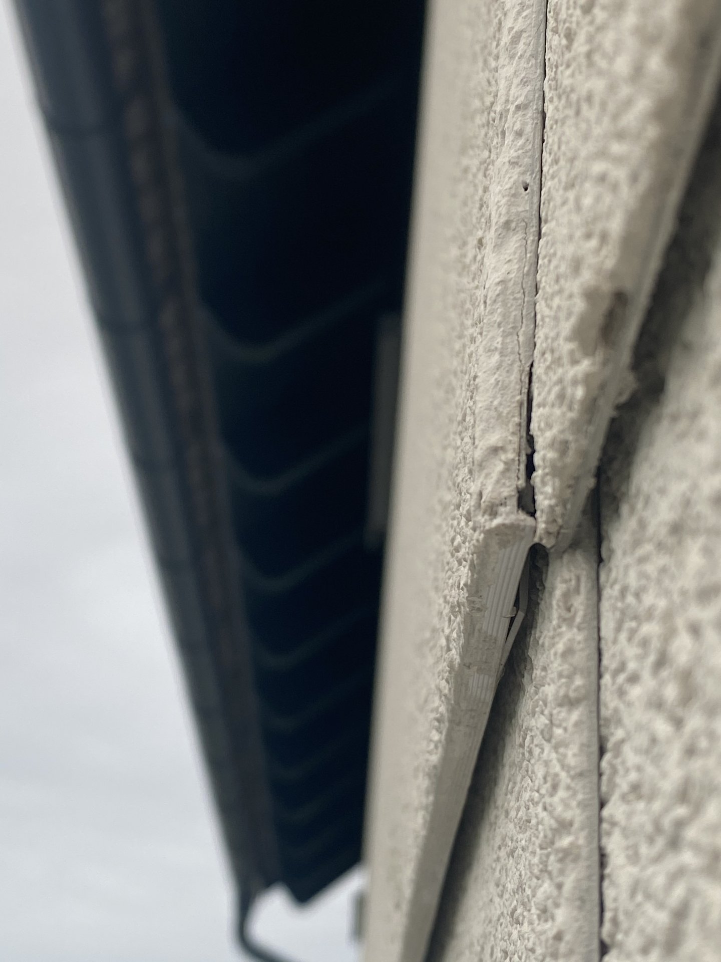

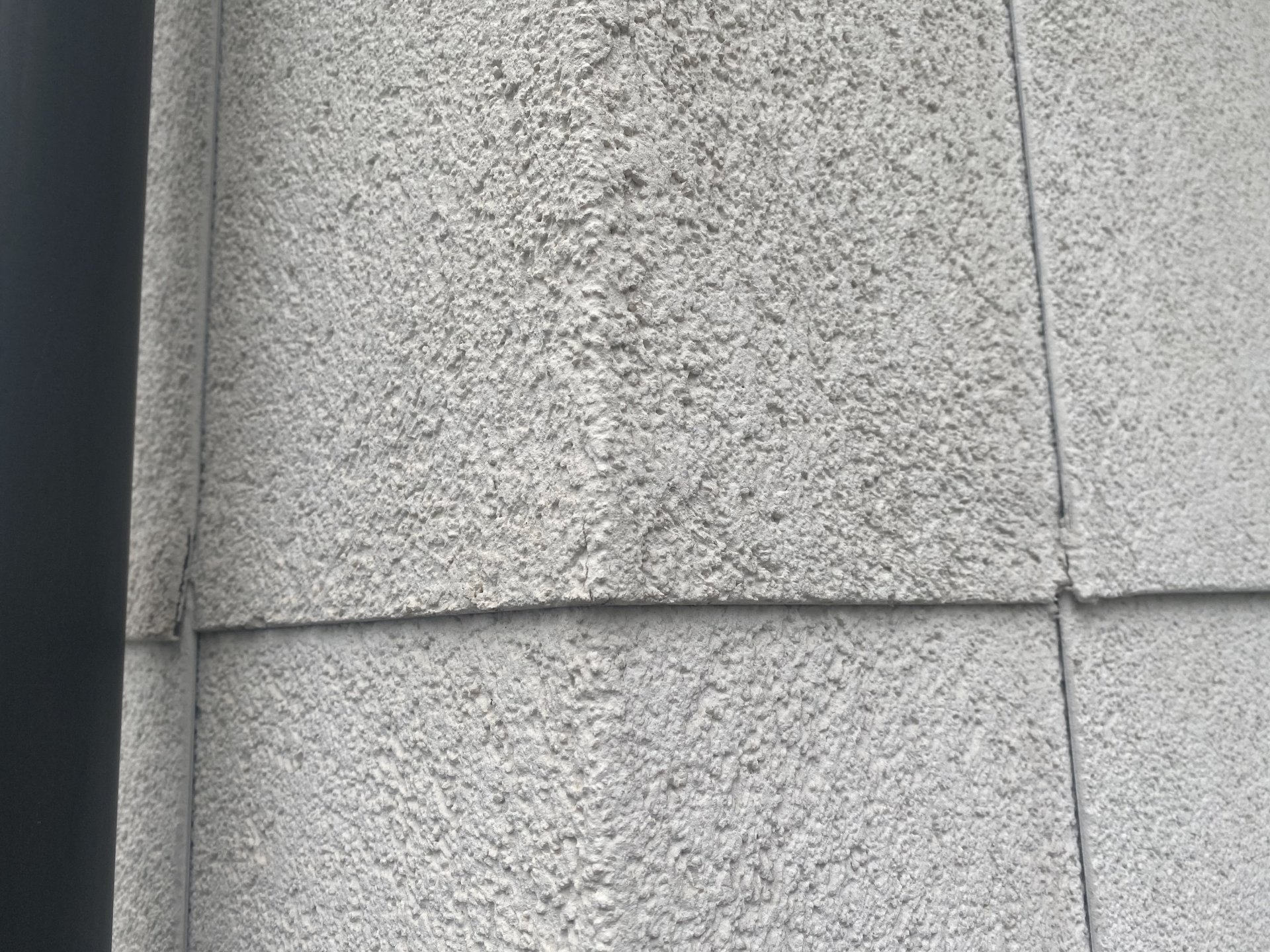

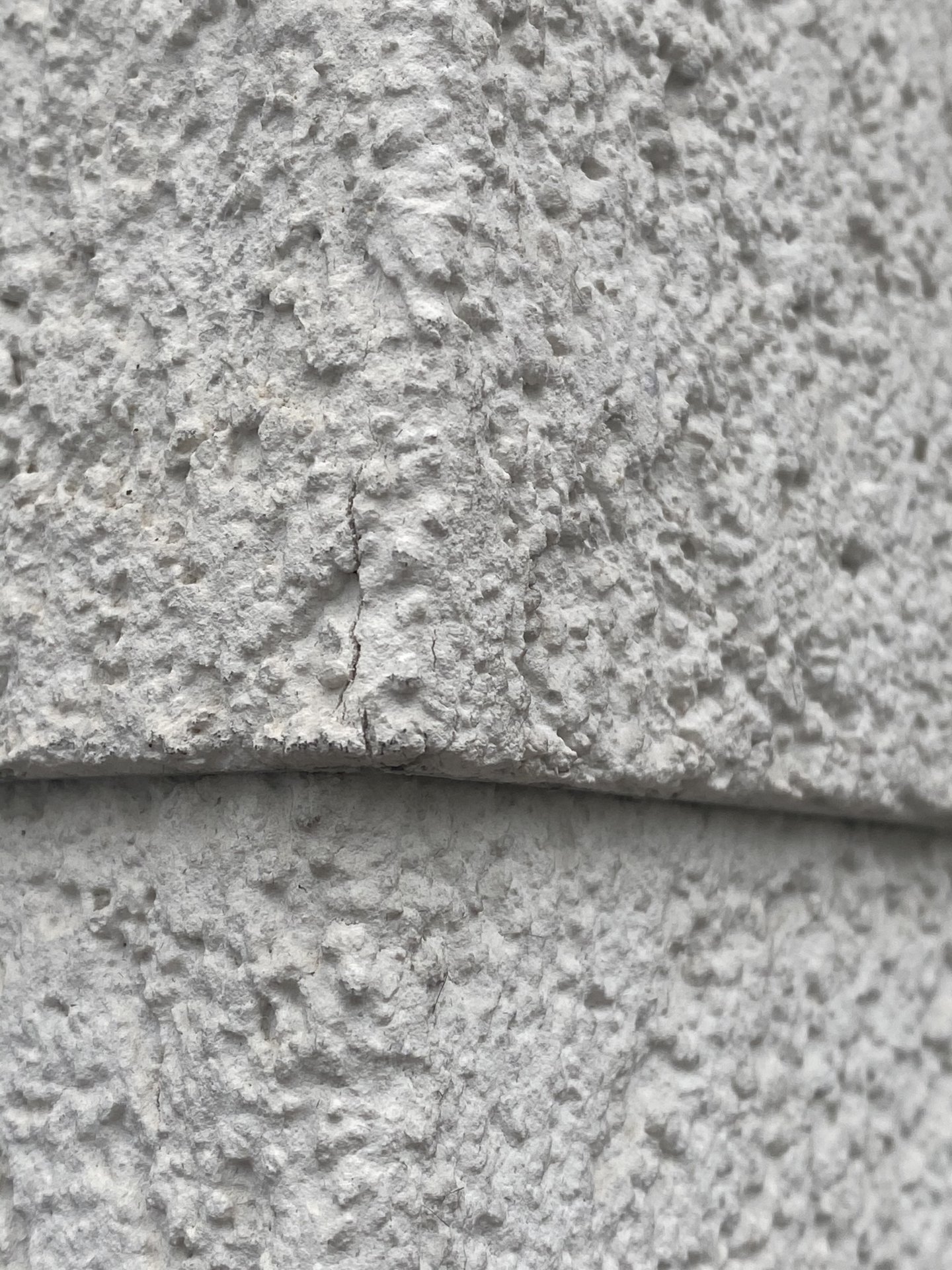

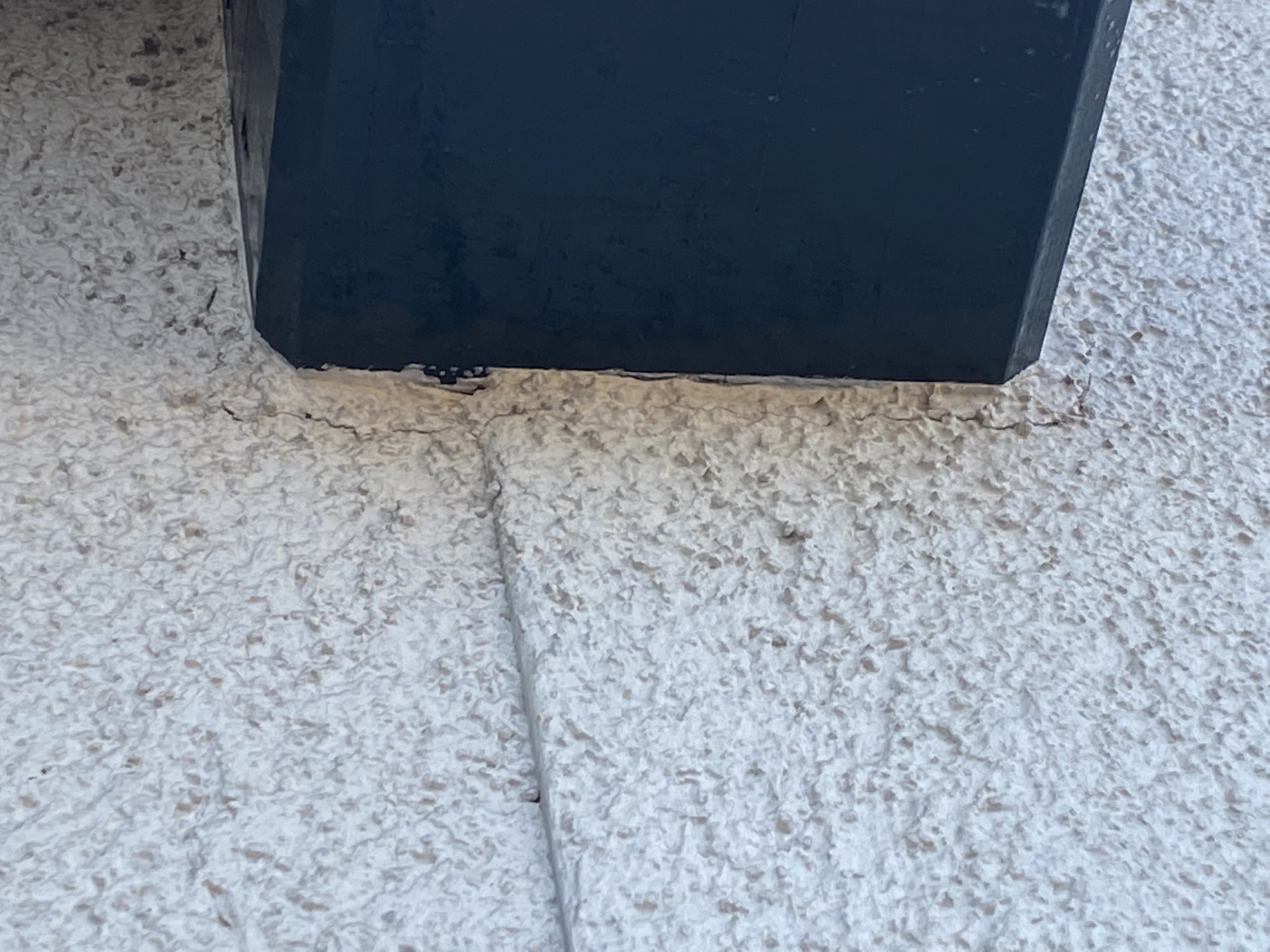

    Im Moment entstehen fast überall bei der Fassade Abrisse, bei den Eckprofilen sind jeweils auf jeder Ecke vier offene Ausnehmigungen. Was könnte laut eurer Meinung die Hauptursache sein? Fassade wurde im Werk hergestellt.
