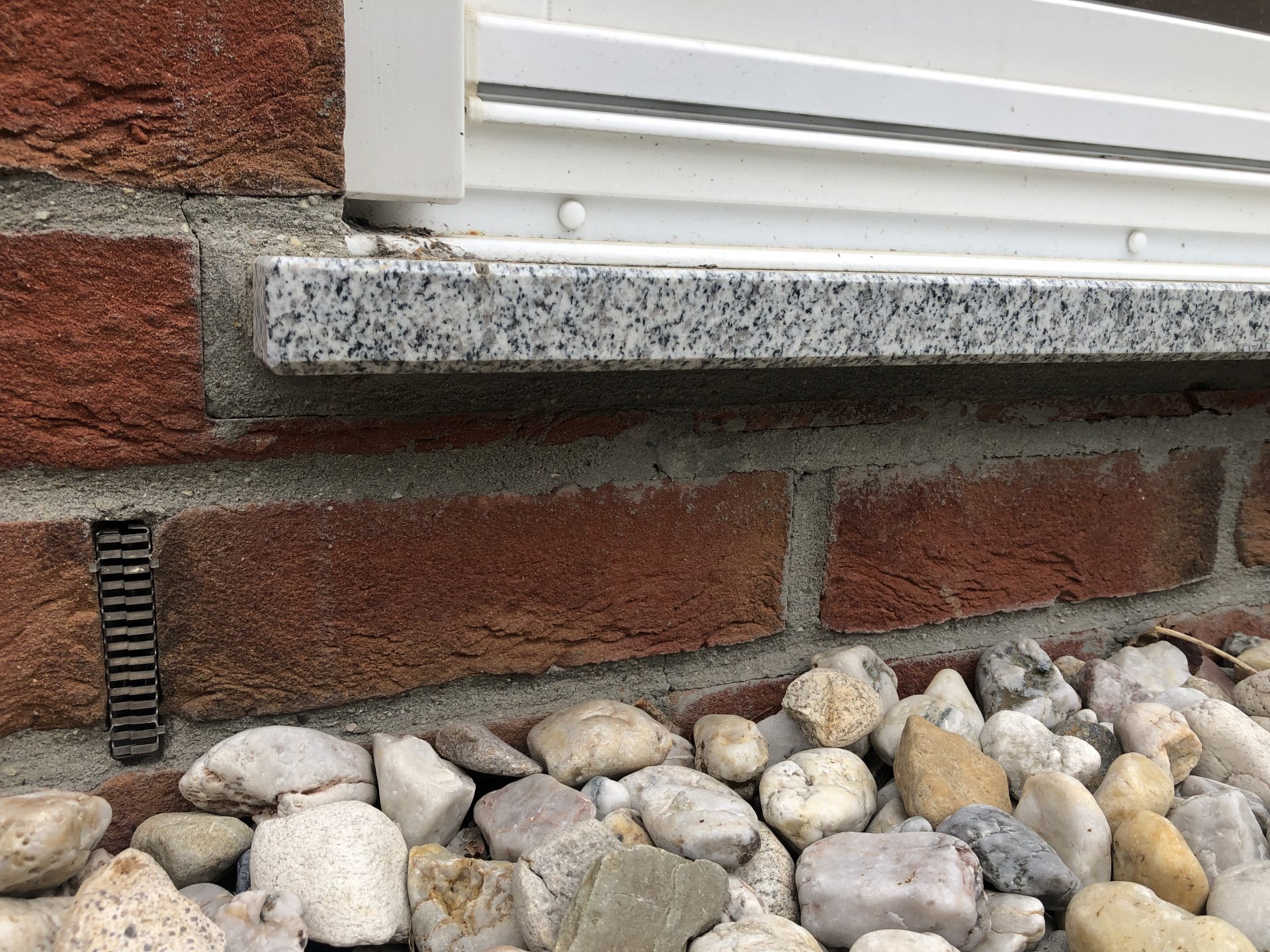

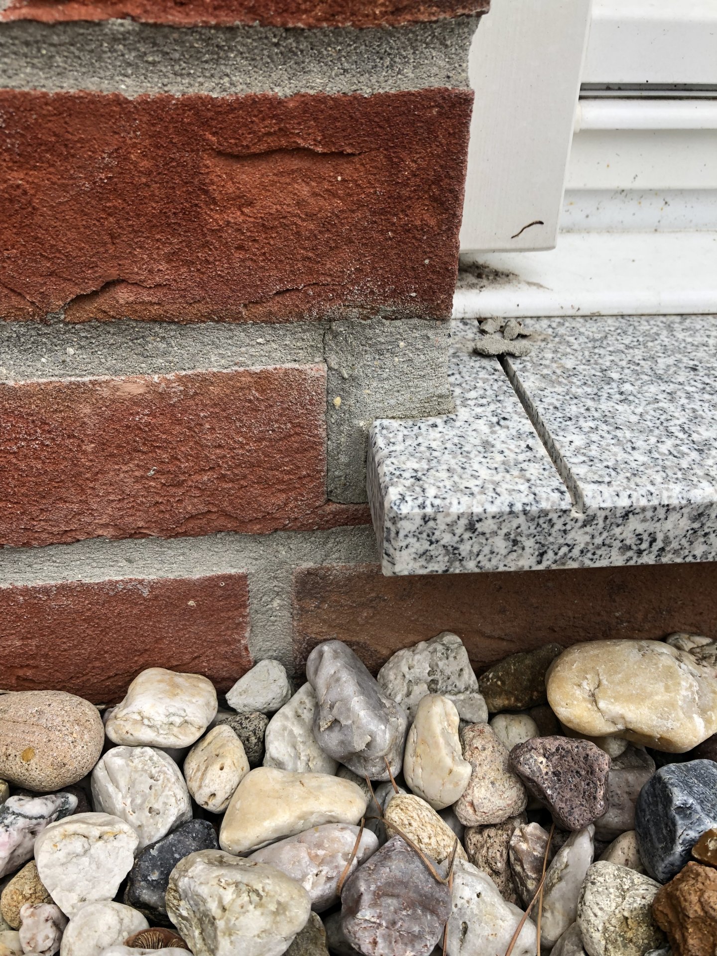

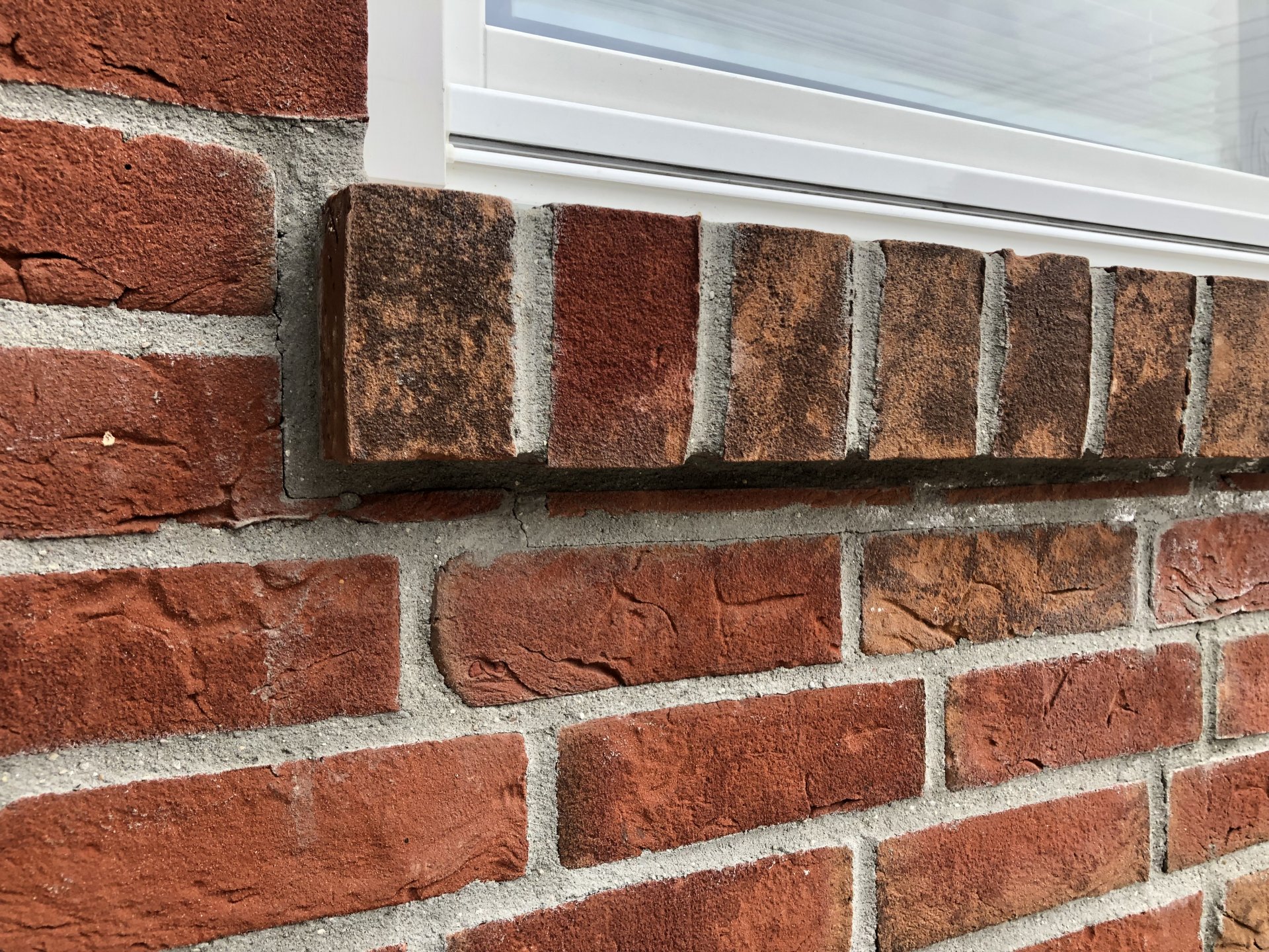

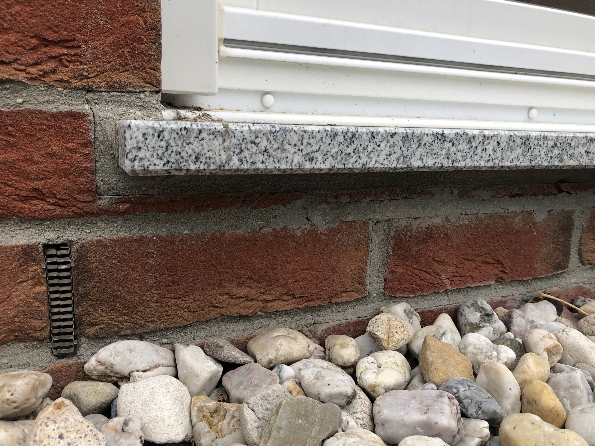

    Liebe Bauexperten,
    ersteinmal vielen Dank für alle tollen Beiträge, die ich in den letzten Jahren hier mitlesen konnte!
    Jetzt habe ich selbst ein konkretes Problem, das ich über die Suchfunktion nicht hinreichend klären konnte. Wir haben vor 4 Jahren ein Haus in Holzständerbauweise (Fertighaus eines namhaften Herstellers) Schlüsselfertig mit Vormauerschale bauen lassen, 2 Stockwerke plus Dach.
    Ich habe einige Beiträge zu Rissen im Mauerwerk unterhalb von Fenstern gelesen, u.a. diesen hier:
    Brüstungsbewehrung bei Fenster nach DIN?
    Ich verstehe es so, dass eigentlich beim Errichten Maßnahmen ergriffen werden sollten, um diese Risse zu verhindern (z.B. Bewehrungseisen in die oberste Lagerfuge).
    Eben solche Risse sind jetzt in den wenigen Jahren nach Bau bei uns unter mehreren Fenstern aufgetreten.
    Meine Fragen:
    1) gilt das mit der Bewehrung auch bei Vormauerschale? Oder hätte der Verband dort anders ausgeführt werden müssen?
    2) Sind diese Risse in dem auf den Fotos gezeigten Ausmaß "gefährlich" oder ein rein kosmetisches Problem? Sollten wir sie jetzt beheben lassen, weil sie sonst größer werden (Frost etc; noch sind wir in der Gewährleistungszeit)? Die Risse sind bisher sehr Dünn, ziehen sich aber zum Teil über die ganze Breite der Fenster.
    3) Wie sollten die Risse behoben werden? Reicht Raparaturmörtel? Fugen dafür auskratzen? Oder sollte nachträglich eine Bewehrung eingebaut werden?
    Ich würde mich über euren Rat sehr freuen!
    Beste Grüße
  2. BaUT
    9.318
    5.843
    Das will ich lieber nicht alles wieder aufwärmen...
    Unter die Rollschicht gehört eine Abdichtung!
    Unter die seitlichen Anschlüsse der Natursteinfensterbank gehört ein Dichtband.
    Wenn das beides da ist, kannste die Risse ignorieren.

    Vielen Dank für die schnelle Antwort BaUT!
    Ob beides verbaut wurde kann ich jetzt nicht mehr sehen oder?
    Sind die schwarzen Kunststoffbahnen auf dem angehängten Foto das, was du meinst? Oder müsste unter den Natursteinbänken noch was anderes sein?
    Danke!

    Ihr solltet den Mangel auf jeden Fall anzeigen und dann sieht man weiter. Gefährlich sind die Risse sicherlich nicht.
    Ich könnte mir vorstellen, dass da mehr Dehnungsfugen hingehört hätten, bei dem Verhältnis Fenster zu Fassade. Mach mal Fotos von allen Gesamtfassaden.

    Das ja und Vormauerwerk bei Holzständer ist vorsichtig formuliert eine 'Kunst an sich ' , ich vermute fast hier sind auch, wie leider immer zu wenig Anker und Profile verwendet wurden, zusätzlich zu der fehlenden elastischen Entkopplung.

    Vielen Dank für eure Antworten!
    Also die Anzahl der Dehnungsfugen ist ja abhängig von u.a. Sonneneinstrahlung und Farbe der Klinker? Bei uns wurden alle 10-15 m Dehnungsfugen gesetzt. Sowohl das als auch Anzahl der Anker pro qm hatte ich damals nachgelesen und war m. E. im Rahmen des empfohlenen... Und was für Profile meinst du?
    Was mir nicht klar ist: welchen Einfluss haben Ecken der Hauswand auf die Anzahl der Dehnungsfugen?
    Nach dem was ich so gelesen hatte, hätte ich jetzt eher gedacht, dass die Ausführung im Bereich der Fensterbrüstung das Problem ist? Oder gilt das mit der Bewährung nicht für Vormauerschalen?
    Die Risse sind ja nur dort...
