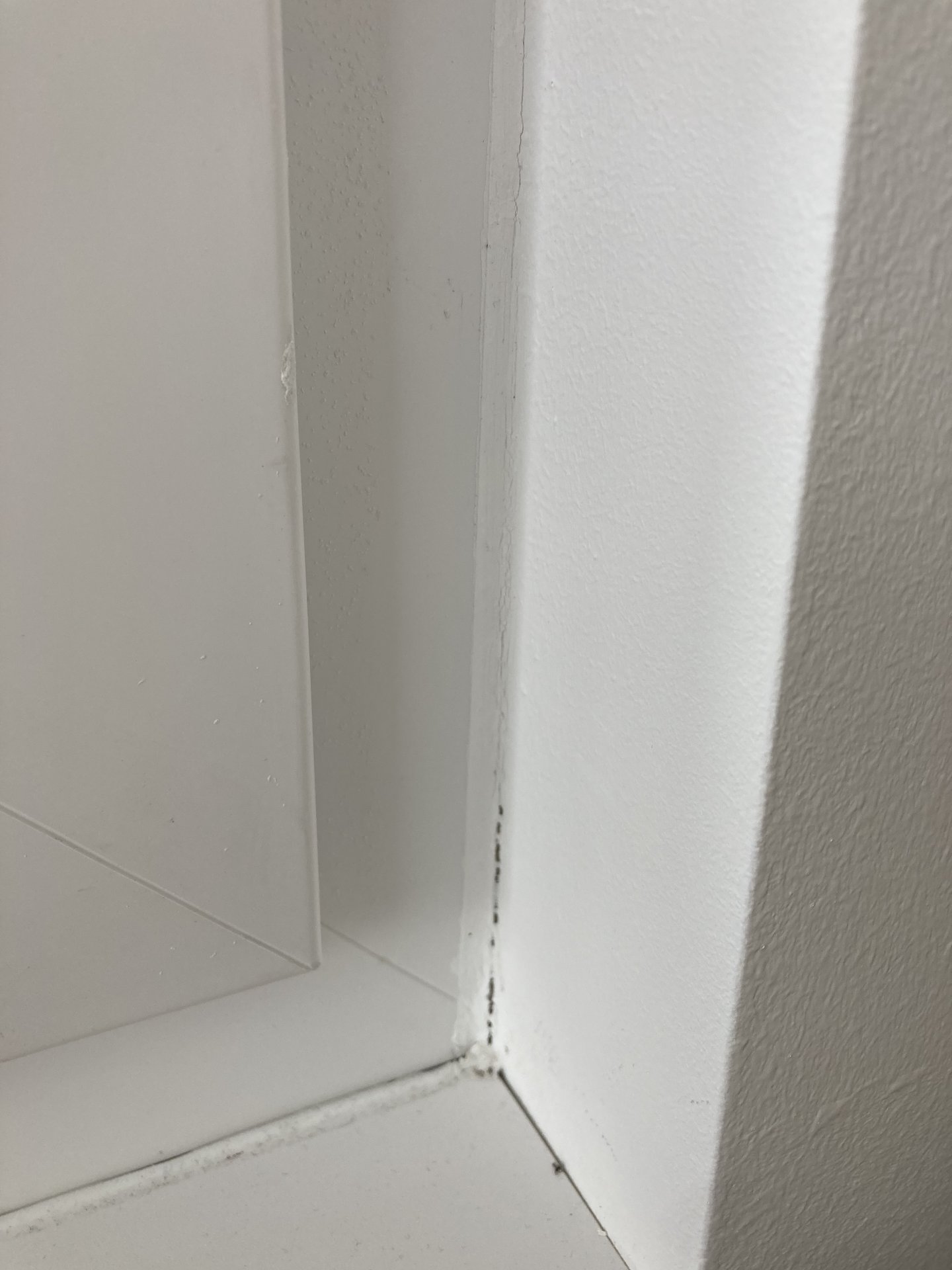

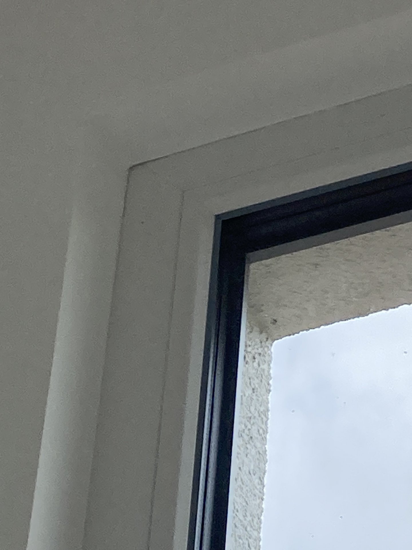

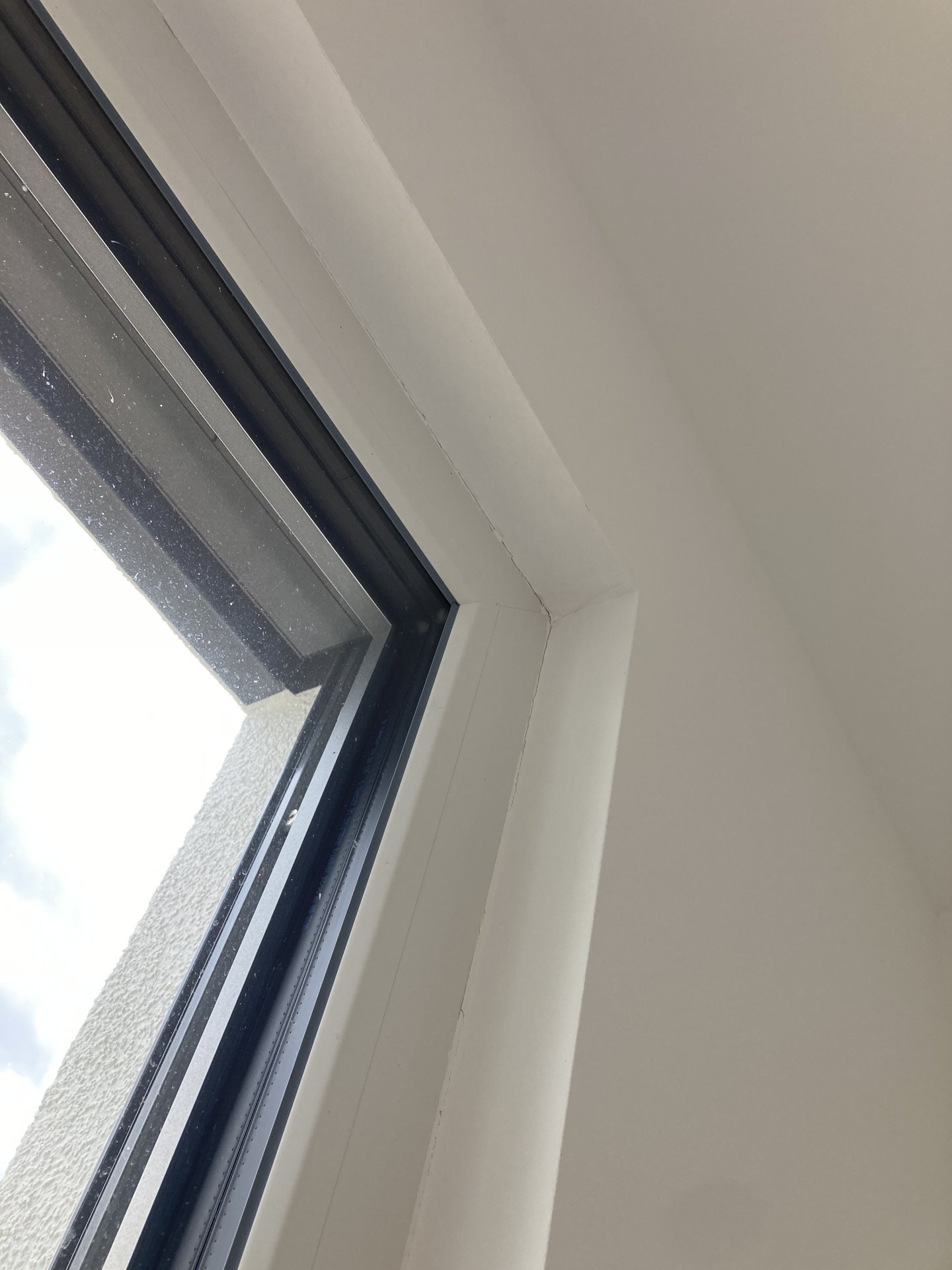

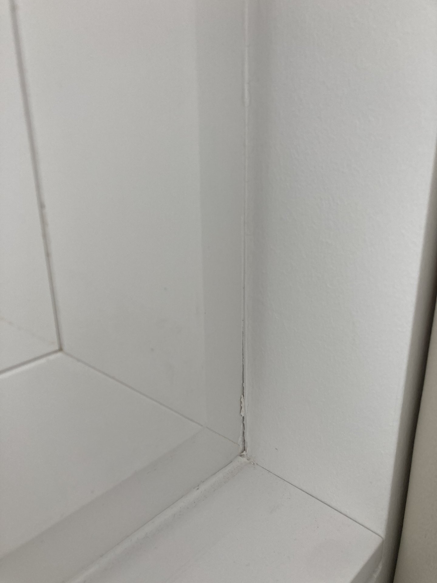

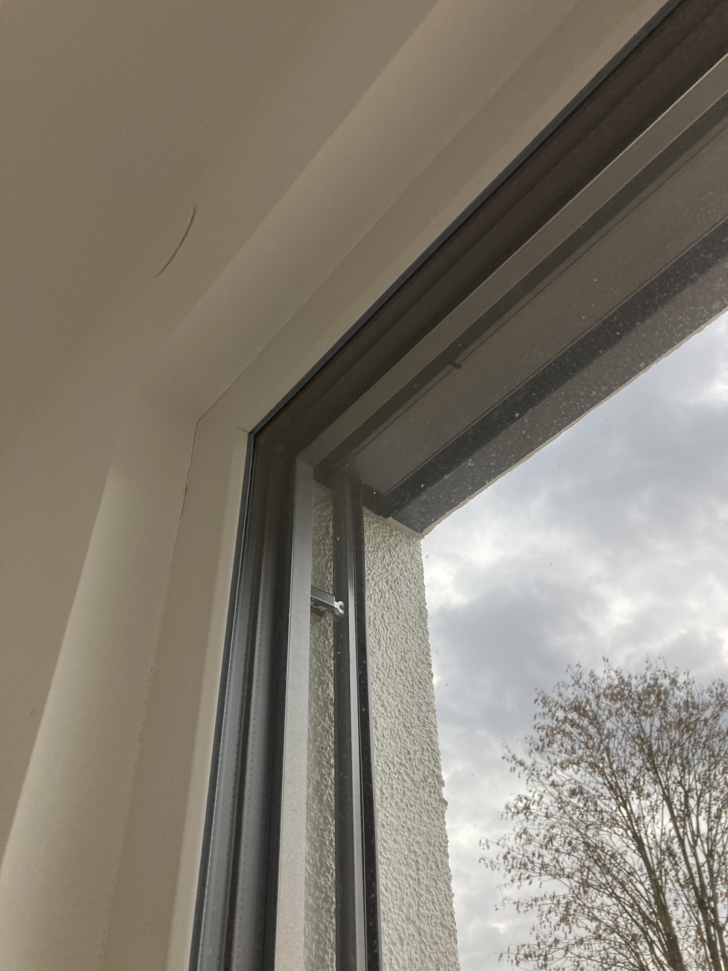

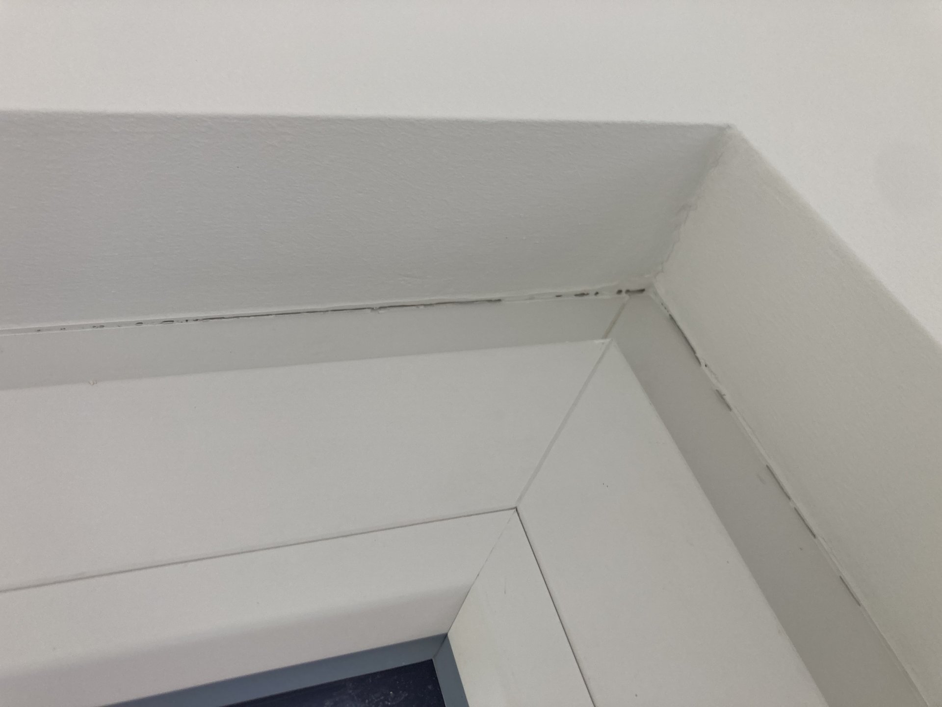

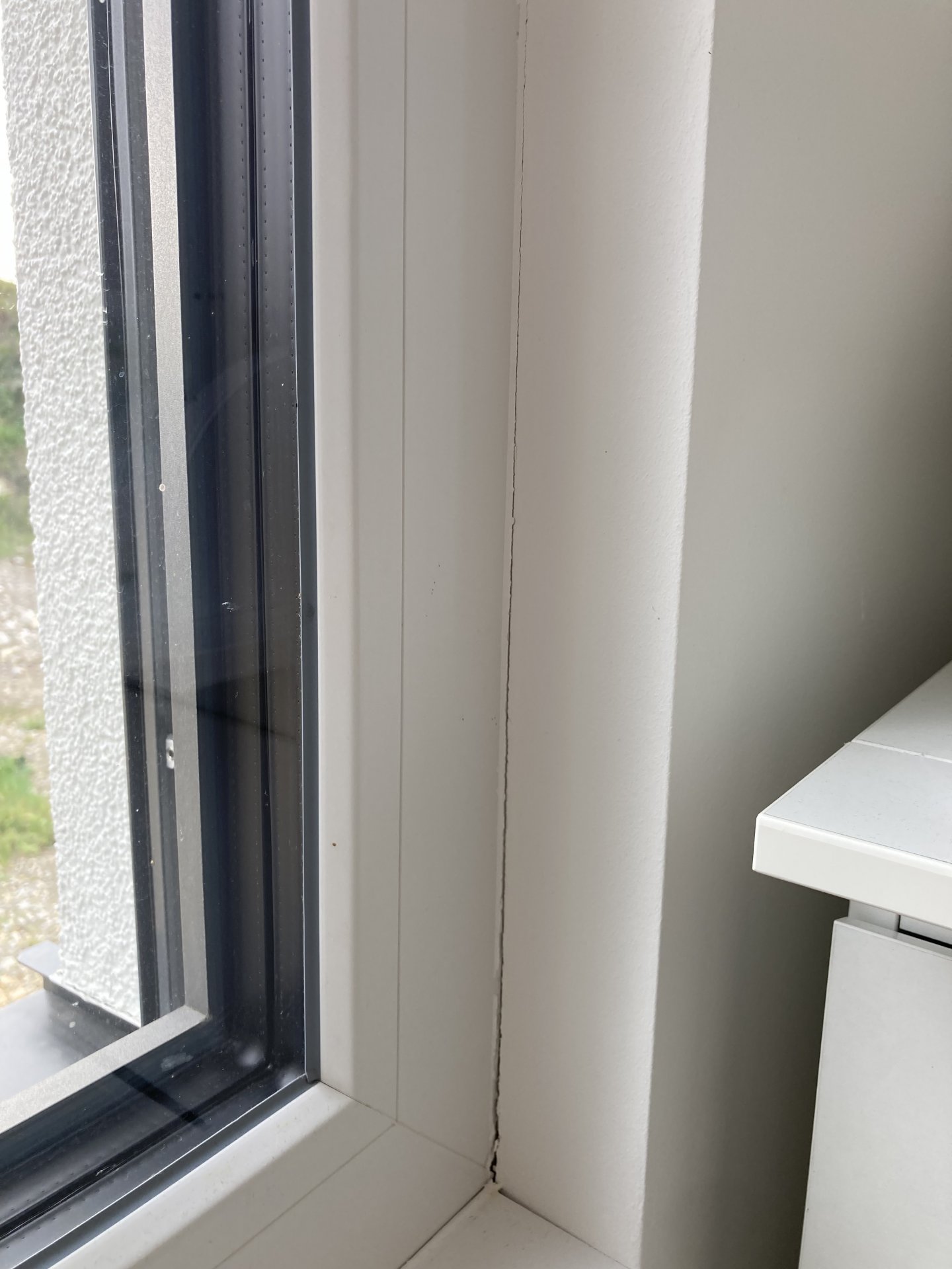

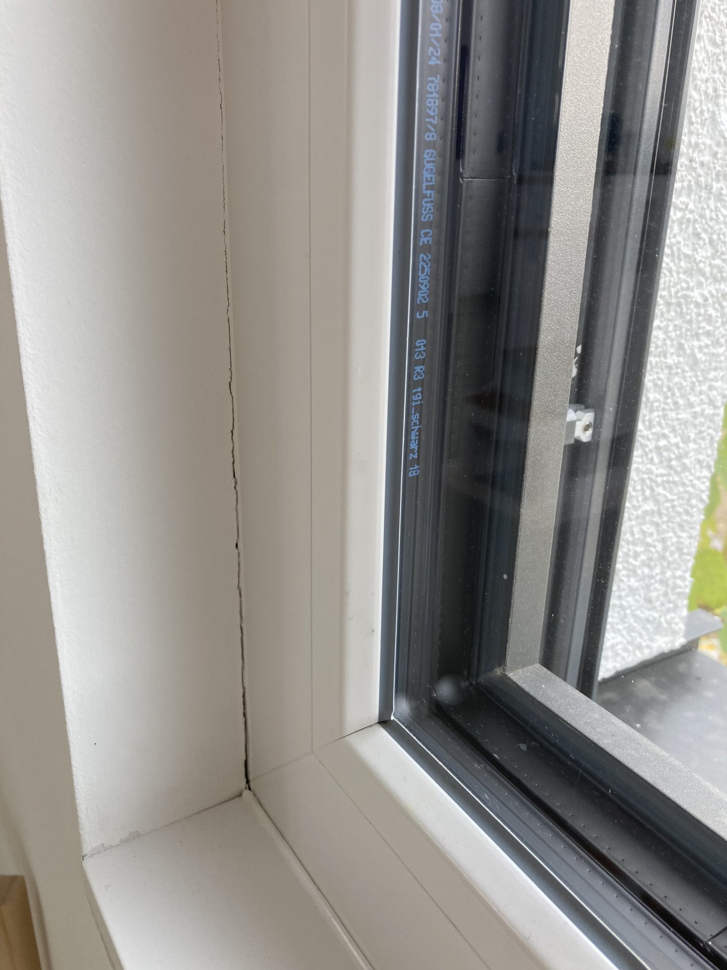

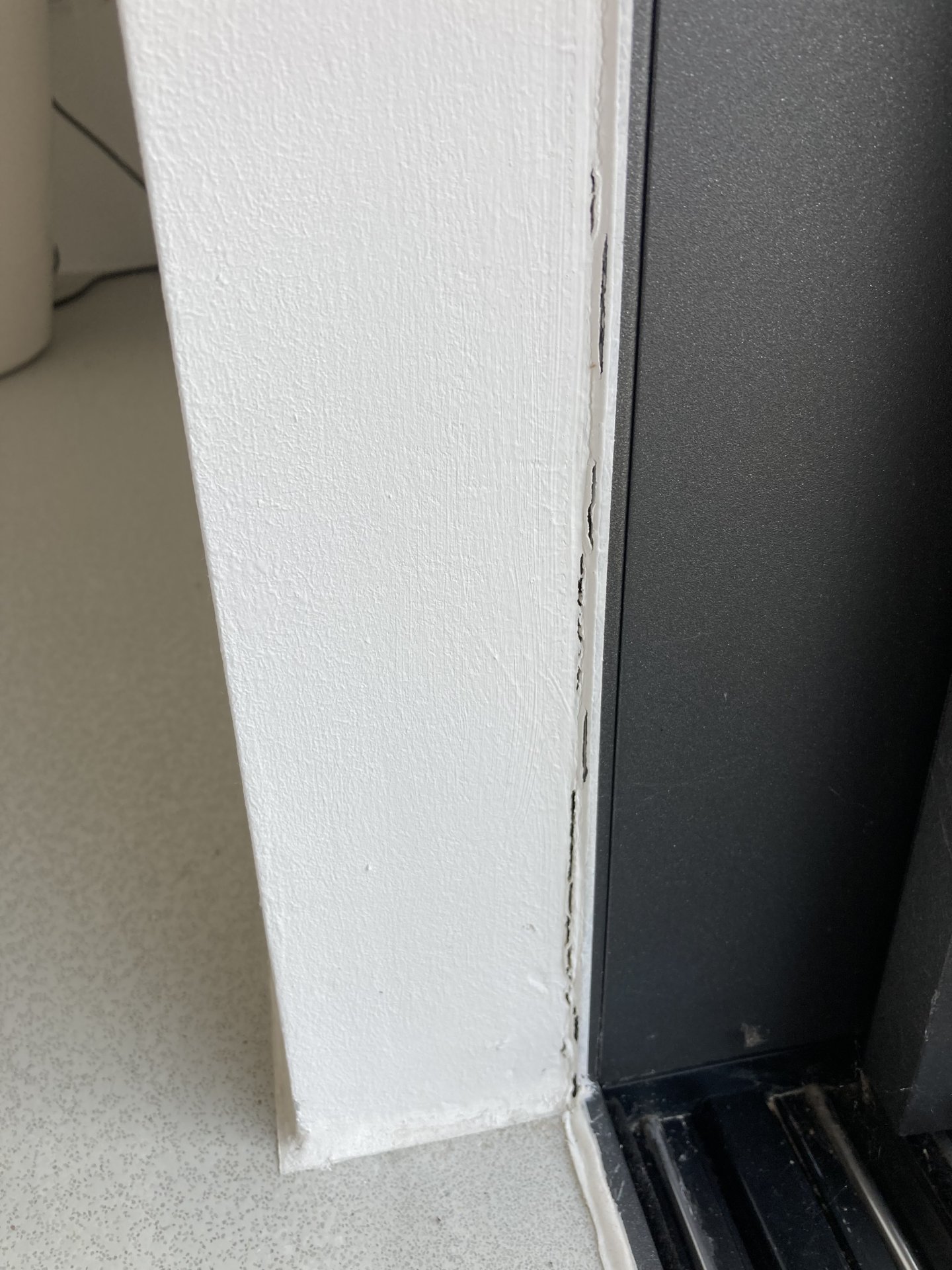

    Hallo ihr Lieben,
    wir wohnen jetzt seit Anfang Juni in unserem Neubau. Seit einiger Zeit treten nun vermehrt Risse zwischen Fensterlaibung und Fenster (innen) auf und das an 13 von 17 Fenstern. Es handelt sich um einen Holzständerbau und Kunstofffenster mit einer Aluverschalung außen. Wir haben recht große Fenster und diese auch zum großenTeil Richtung Süden. Es ist uns klar, dass die Materialunterschiede und auch höhere Temperaturunterschiede (Sonneneinstrahlung bei Südseite) dafür verantworlich tsein können. Aber sind denn diese Risse in dieser Größe und Häufigkeit und nach dieser kurzen Zeit normal oder kann es sich hier um einen Baufehler handeln?
    Unten findet ihr eine kleine Auswahl der Risse.
    Ich würde mich sehr über ein paar Antworten freuen.

    Mit welchen Dichtstoff o.ä wurde links rum abgedichtet? Ist der Dichtsoff dafür geeignet bzw. nach DIN 15651-1 kann er die Bautolanzen aufnehmen etc pp ? Schlagwort = Elastisch ( zulässige Verformung)

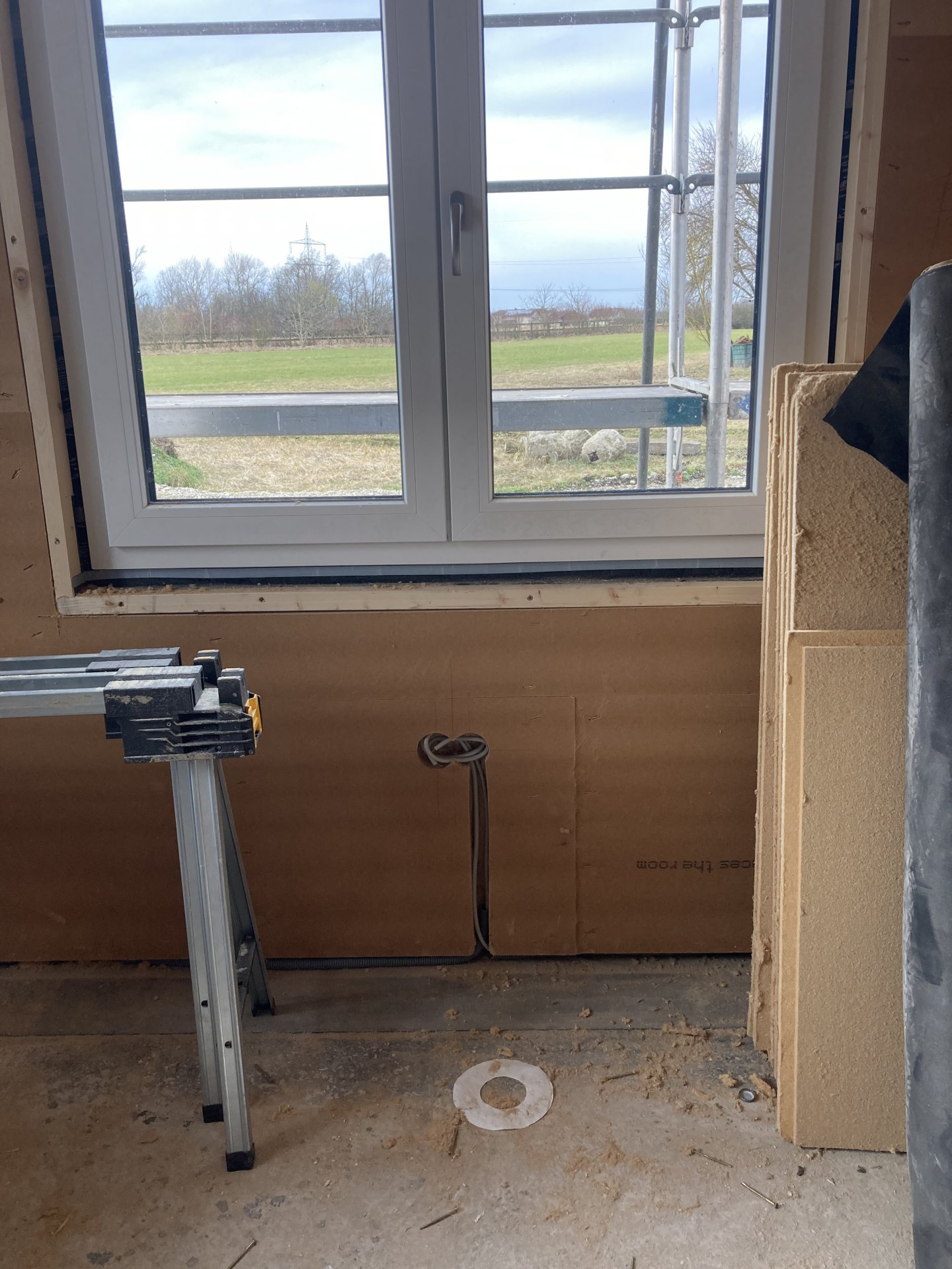

    ich weiss es leider nicht. Aber vielleicht hilft das angehängte Foto. Das schwarze könnte die Abdichtung sein oder? Oder meinst du die Abdichtung zwischen Putz und Fenster? Da ist es Acryl.
  6. mx3000
    mx3000
    13.03.2024
    17
    Ok. Ich hab mir die DIN-Norm angekuckt ;-)
    Du meinst die Abdichtung der Fugen. Ja, da ist es Acryl.

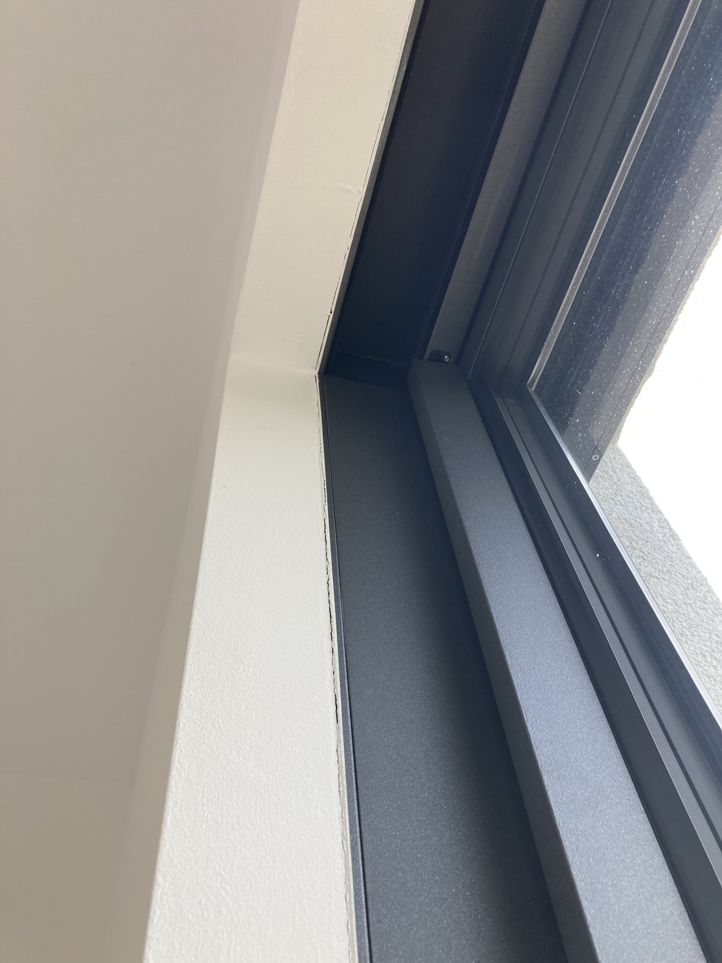

    Ich sehe da ein Kompriband, das augenscheinlich alle Funktionen in der Montagefuge erfüllt.
    Die Risse deuten m.E. eher darauf hin, dass hier keine Anputzleisten eingesetzt wurden.

    Stimmt... aber wenn da die dafür geeigneten z.B. mehrstufigen Putzleisten verwendet werden, ist das bei kein Problem wenn die Fenster nicht zu groß sind.

    Es gibt Anputzleisten speziell für Fenster... die Bewegungen in den Fugen mitmachen/ausgleichen ohne das Risse entstehen.
    Bis auf das Schiebeelement sollte damit alles kein Problem sein.

    Silikon nimmt man eigentlich nicht weil es nicht überstreichbar ist.
    Acryl ist üblich aber bei Bewegungen gibt es dann solche Risse.
    Bei Gipskarton kann man ein Trennband aufs Fenster kleben, ranspachteln und das überstehende Trennband mit dem Cuttermesser bündig abschneiden. Mit der Zeit entsteht dann dort ein Spalt wenn irgendwas arbeitet. Sieht besser aus.
    In dem Fall: mit Cuttermesser bei den Rissen etwas ausschneiden. Acryl rein und nach 1-2 Tagen aushärten wieder drübermalen.
    Plan B: Acryl aus Ecken ganz rausschneiden und gegen überstreichbaren MS Polymerdichtstoff ersetzen. Ich nehm gerne das FixAllFlexi von Soudal. Überstreichbar. Gibts in weiss. Ist deutlich elastischer. Streicht man Farbe drüber muss man aber bedenken: Farbe wird recht hart - bei Bewegungen kann die wieder Risse bilden.
