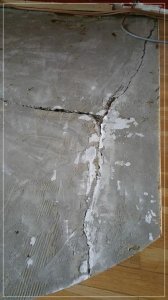

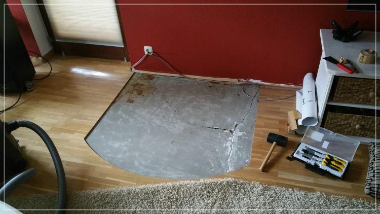

    Hallo Gemeinde.
    Wir haben uns für einen Schwedenofen entschieden welcher 300kg wiegt.
    Nun habe ich an der Stelle, an welcher normalerweise eine Bodenplatte aus Glas oder Metall unter dem Ofen liegt,
    das Parkett aussägen lassen und letztlich selbst entfernt.

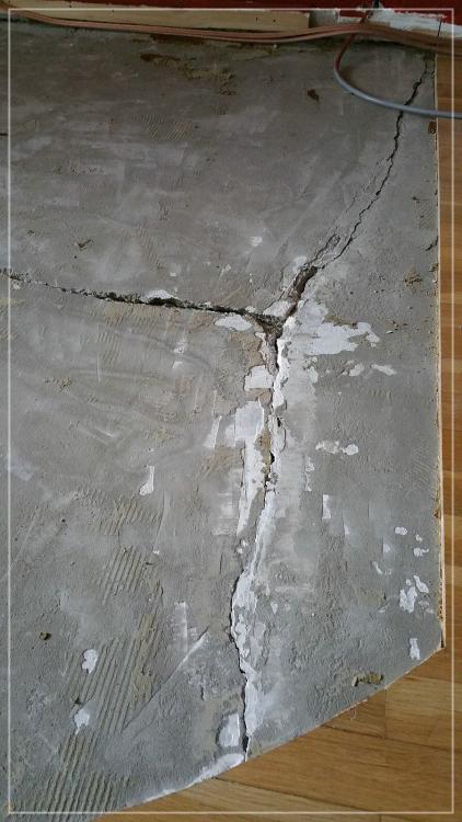

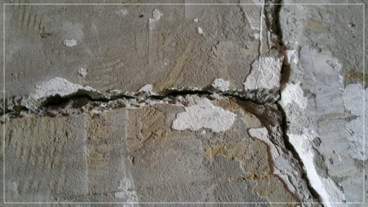

    Auf den Fotos ist es wohl gut zu erkennen, daß der Estrich grössere Risse hat.

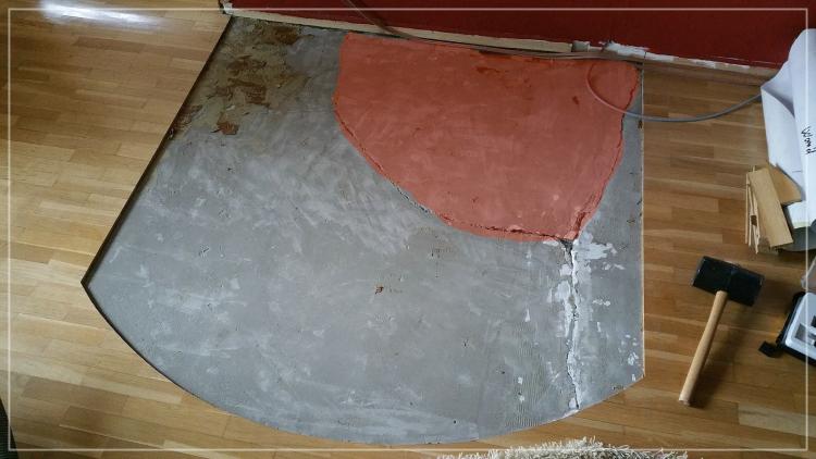

    Der rot markierte Bereich ist auch instabil, wenn man jetzt draufsteht.
    da ich schon an Bodenfliesenarbeiten im Bad ähnliches vorfand, hatte ich dort Größeres mit Zement
    gefüllt und schließlich Flex Fussbodenausgleich gegossen. Danach gefliesst mit Flexkleber.
    Da hier nun aber der 300kg Ofen stehen soll, weiss ich nicht so recht, wie ich das Problem angehen soll.
    Ziel ist natürlich, daß Fliesen und Parkett eine Ebene bilden, abgesehen davon, daß natürlich der Ofen
    bombenfest stehen muss ohne Risse zu bilden ....
    Vielen Dank für eure Mühe im voraus!
    Gruß Nadelmanni

    ich würde des Estrich im Bereich des Ofens heraustrennen und einen neuen Verbundestrich ohne Dämmung darunter direkt auf die Bodenplatte
    aufbringen (aber nur wenn darunter kein Nachbar ist).
    Zwischen dem alten und neuen Estrich einen Trennstreifen, der sich bis oben in den Belag abzeichnet.
    Warum auch immer der vorhandene Estrich so aussieht, ich würde nun versuchen ihn nicht noch zusätzlich zu belasten
    und evtl. weitere Risse verursachen.

    Drunter wohnen noch Leute in einer Kellerwohnung.
    Mein erster Gedanke war ebenso, den Estrich genau an der Parkettkante komplett zu entfernen
    und einen neuen Verbundestrich ohne Dämmung darunter direkt auf die Bodenplatte aufzubauen.
    Zwischen alten und neuen Estrich und natürlich zur Aussenwand dann diesen blauen Trenn-Schaumstreifen einlegen und aufgiessen.
    Gibt es den Verbundestrich auch in flüssigerer Form?
    Sollte ich final, bevor der Flexkleber samt Fliesen aufgezogen werden kann, noch Flex- Fußbodenausgleichmasse aufbringen?
    Hatte schon die Ausgleichmasse Flex von KNAUF.
    Danke
