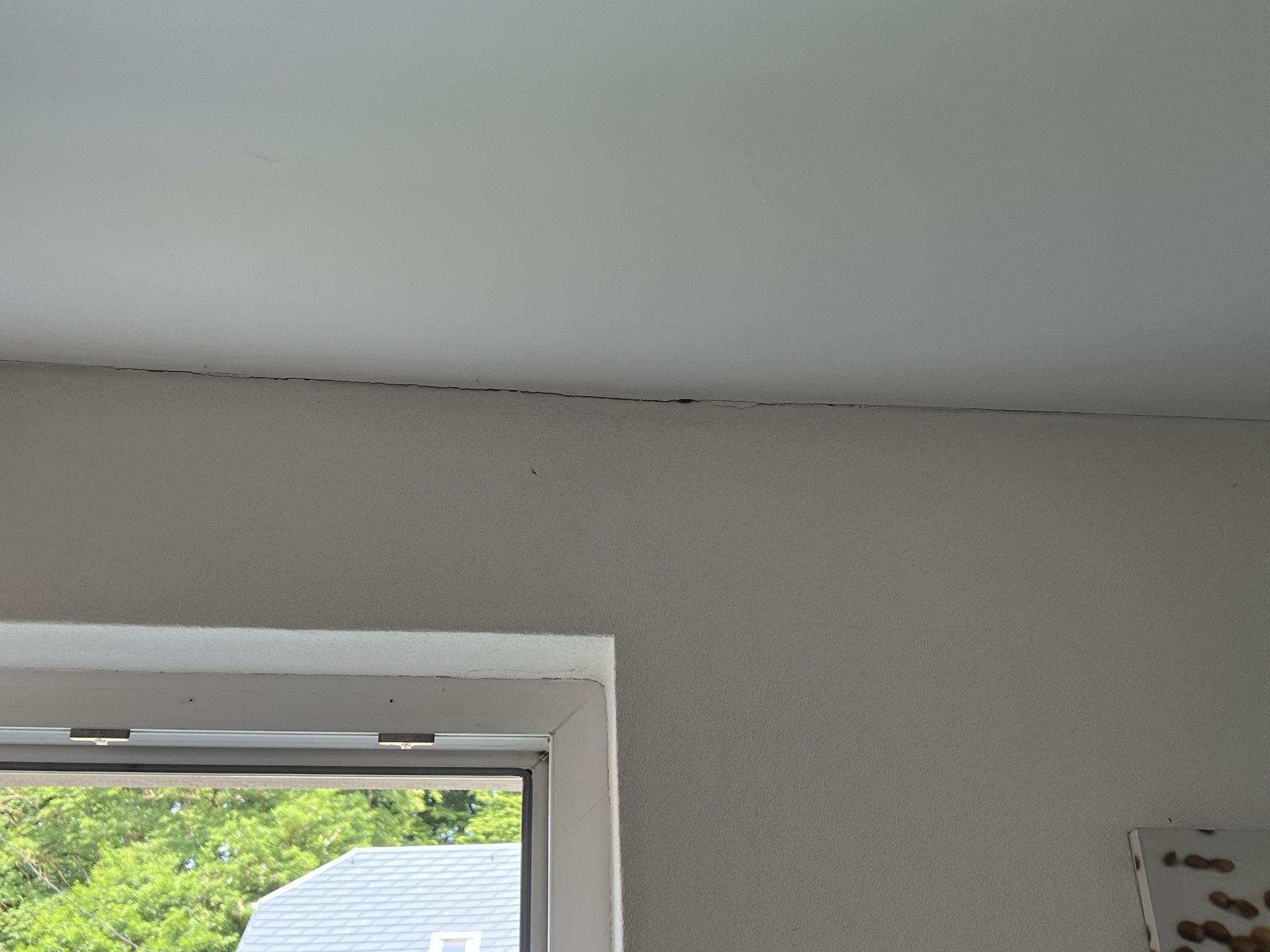

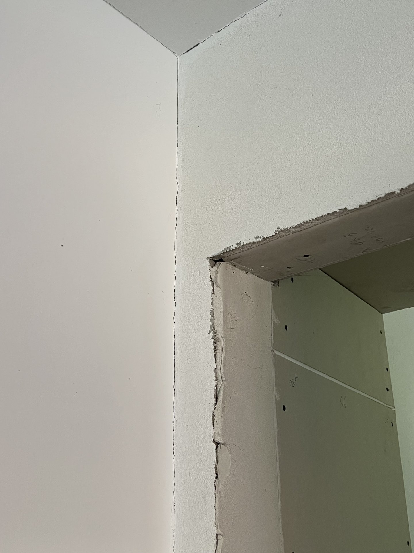

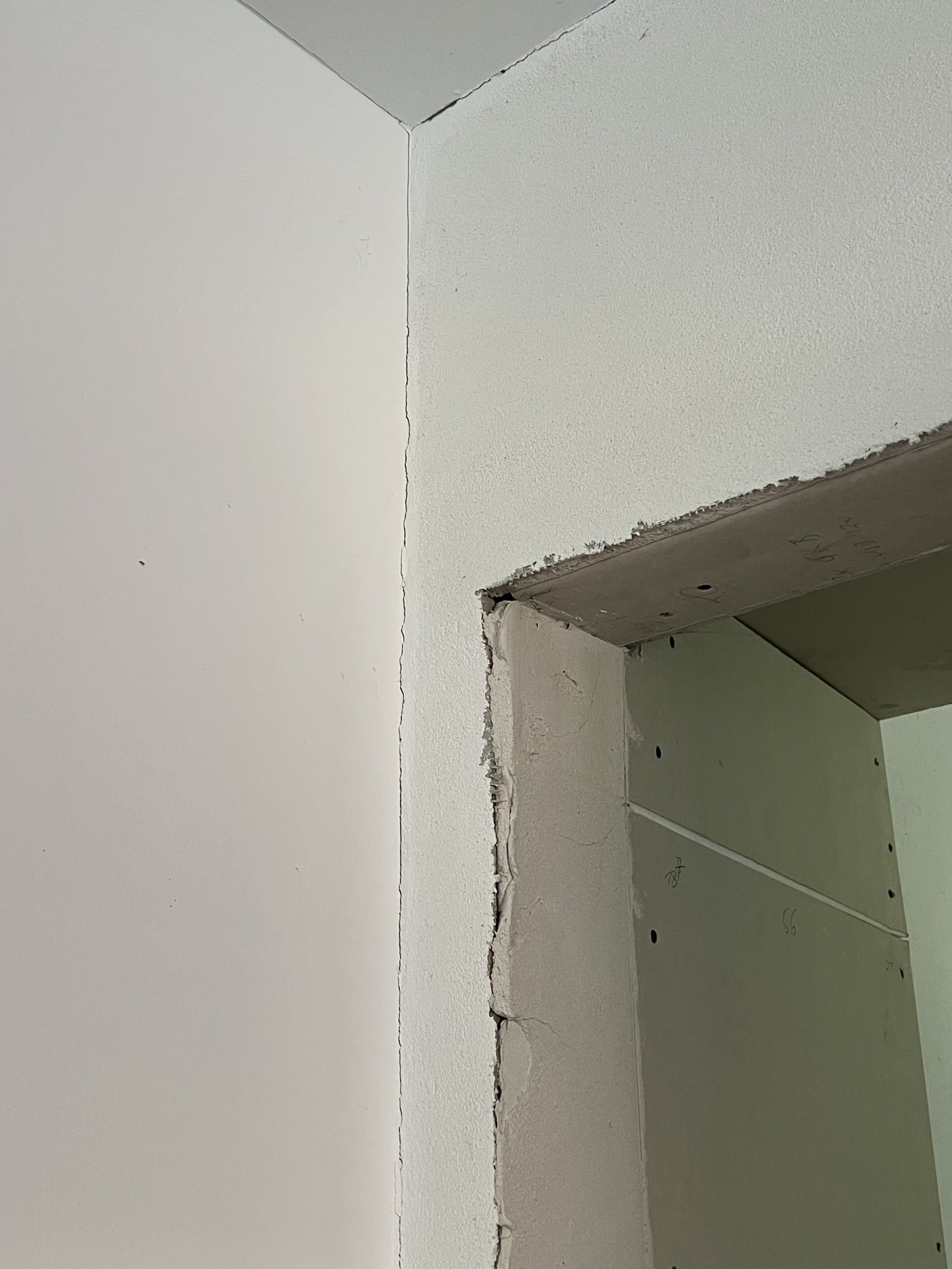

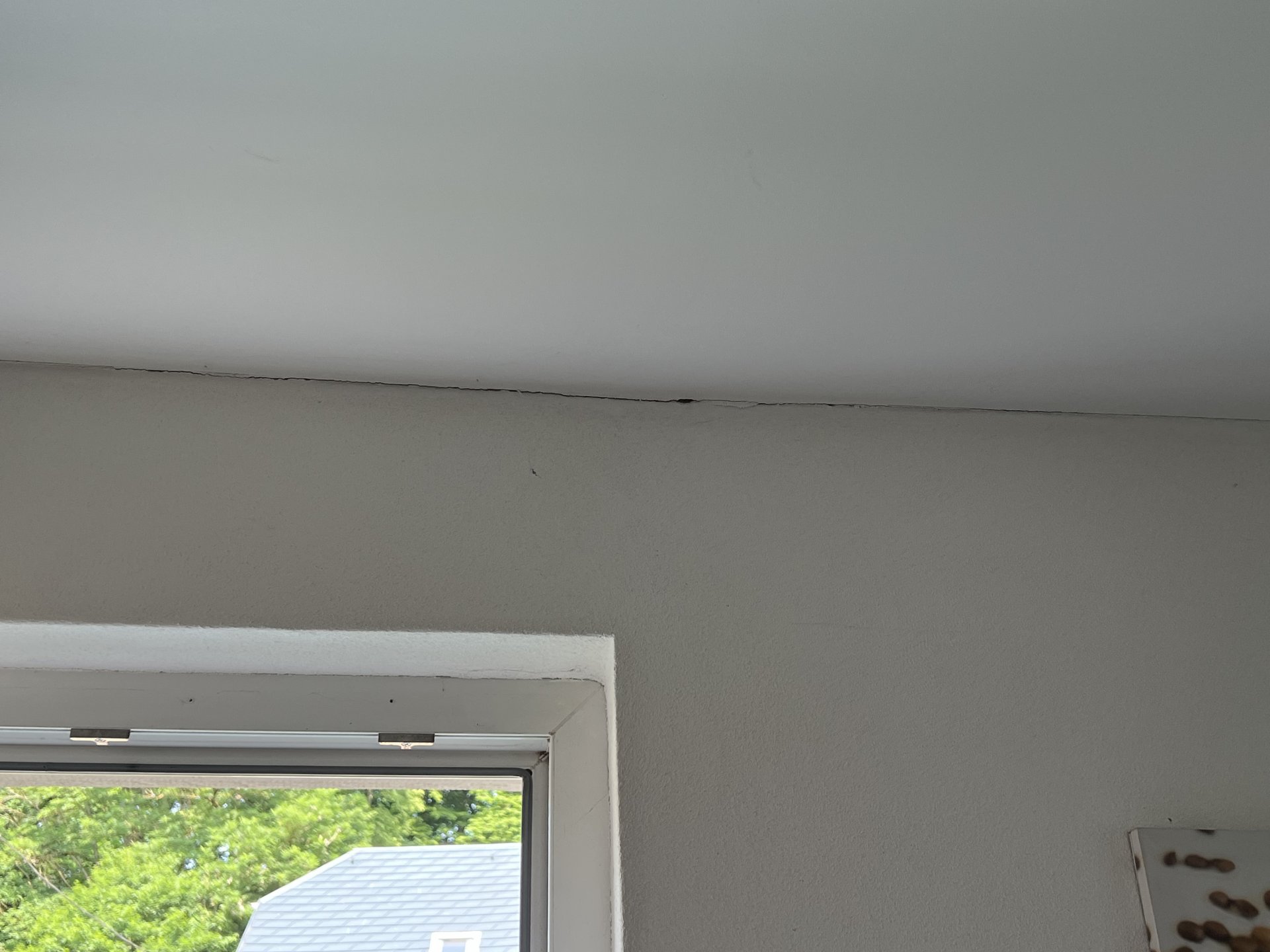

    Hallo Gemeinde, wir haben ein altes Bauerngut von 1760 und haben ein altes Milchhaus weggerissen und ein neuen Anbau mit Ringanker angebaut. Jetzt kommen an allen Ecken von Wand zu Wand und von Wand zu Decke Risse. Erst waren sie ganz klein, mittlerweile kann man mit einem 1€ Stück stellenweise durchfahren.
    Was könnte der Grund sein?
    Der Anbau steht auf einem Streifenfundament mit Hohldielung ca. 50cm Höhe.

    Ich denke alle Ecken zugespachtelt, kein Acryl verwendet und Dehnungsfugen ausgelassen.
