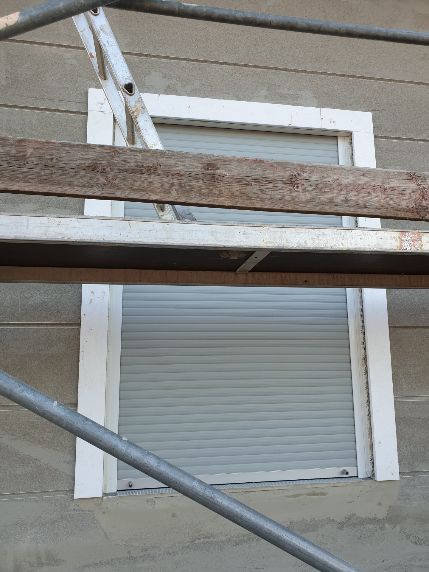

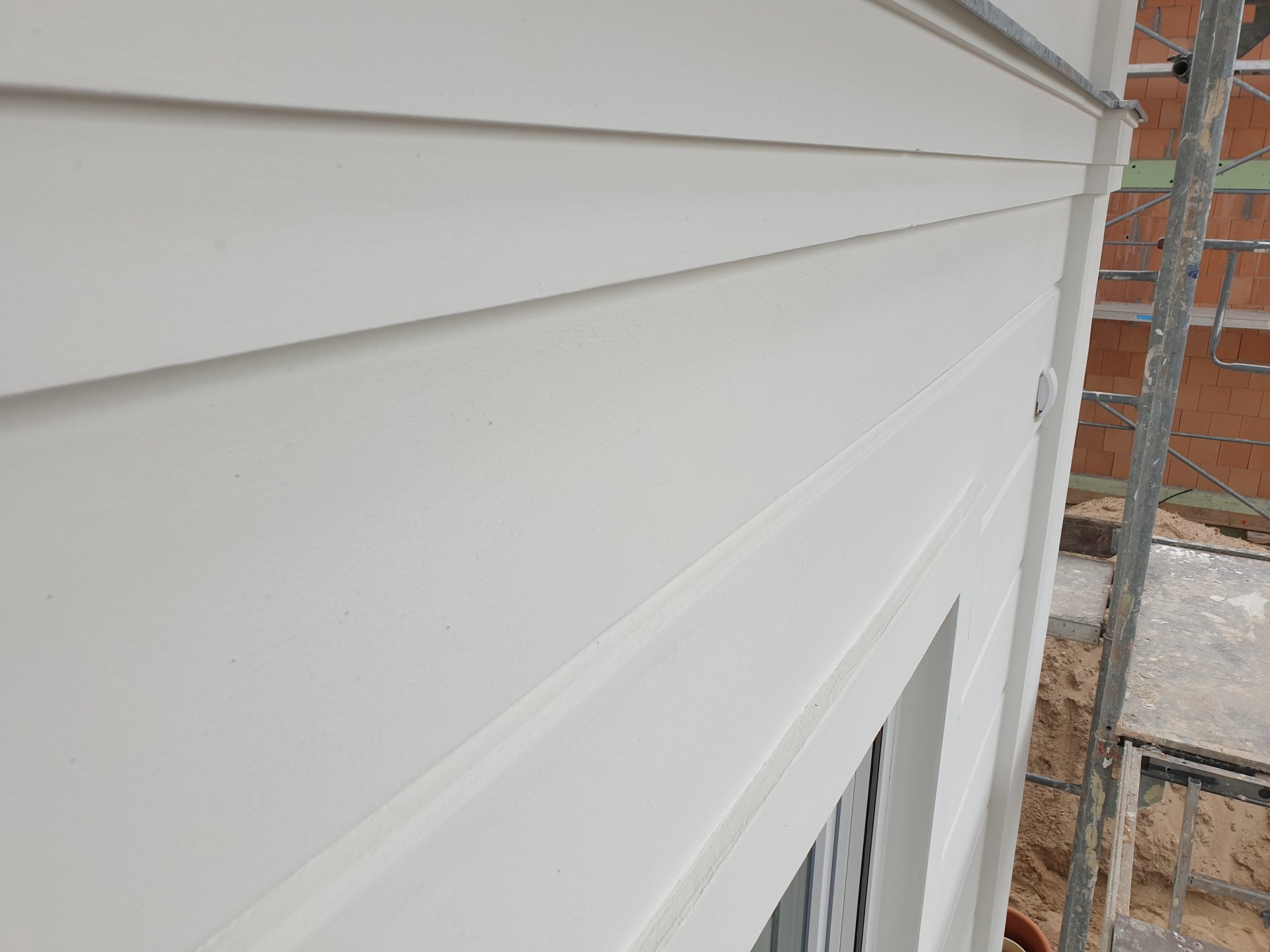

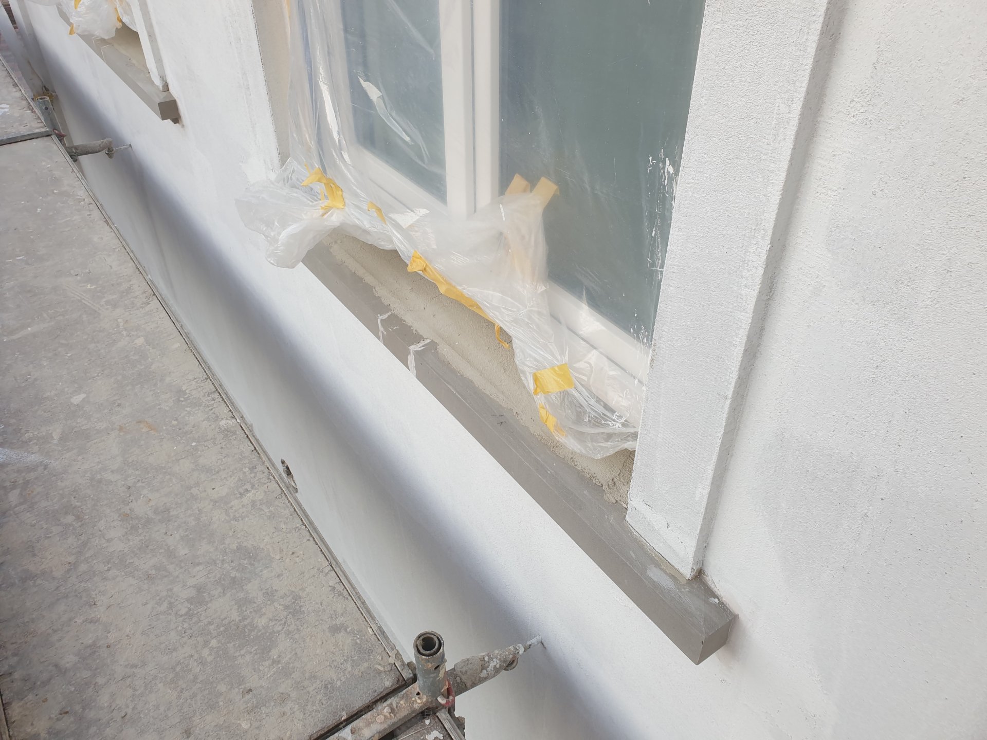

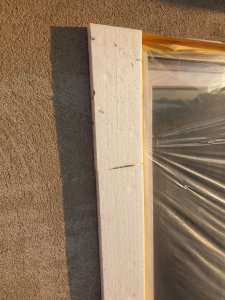

    unser Haus wurde von ca. 10 Monaten verputzt.
    Um die Fenster haben wir Umrandungen erstellen lassen.
    Aus Kostengründen hatten wir diese nicht wie die FEnsterbänke und restlichen Gesimse aus vorgefertigten Teilen erstellen lassen, sondern vom Verputzer vor Ort "basteln" lassen.

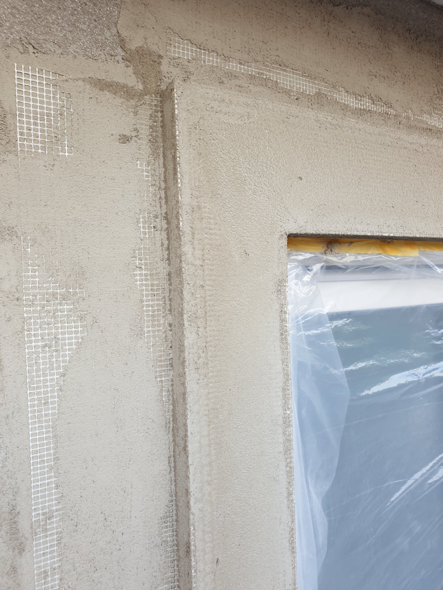

    Dabei wurde 2 cm starkes EPS auf den Grundputz geklebt, darüber dann eine Gewebearmierung angebracht (wie auch auf gesamten restlichen Fassade), darauf dann ein glatter Modellierputz, Grundierung und ein doppelter Anstrich.

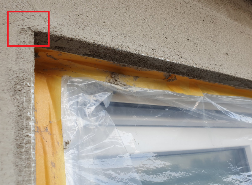

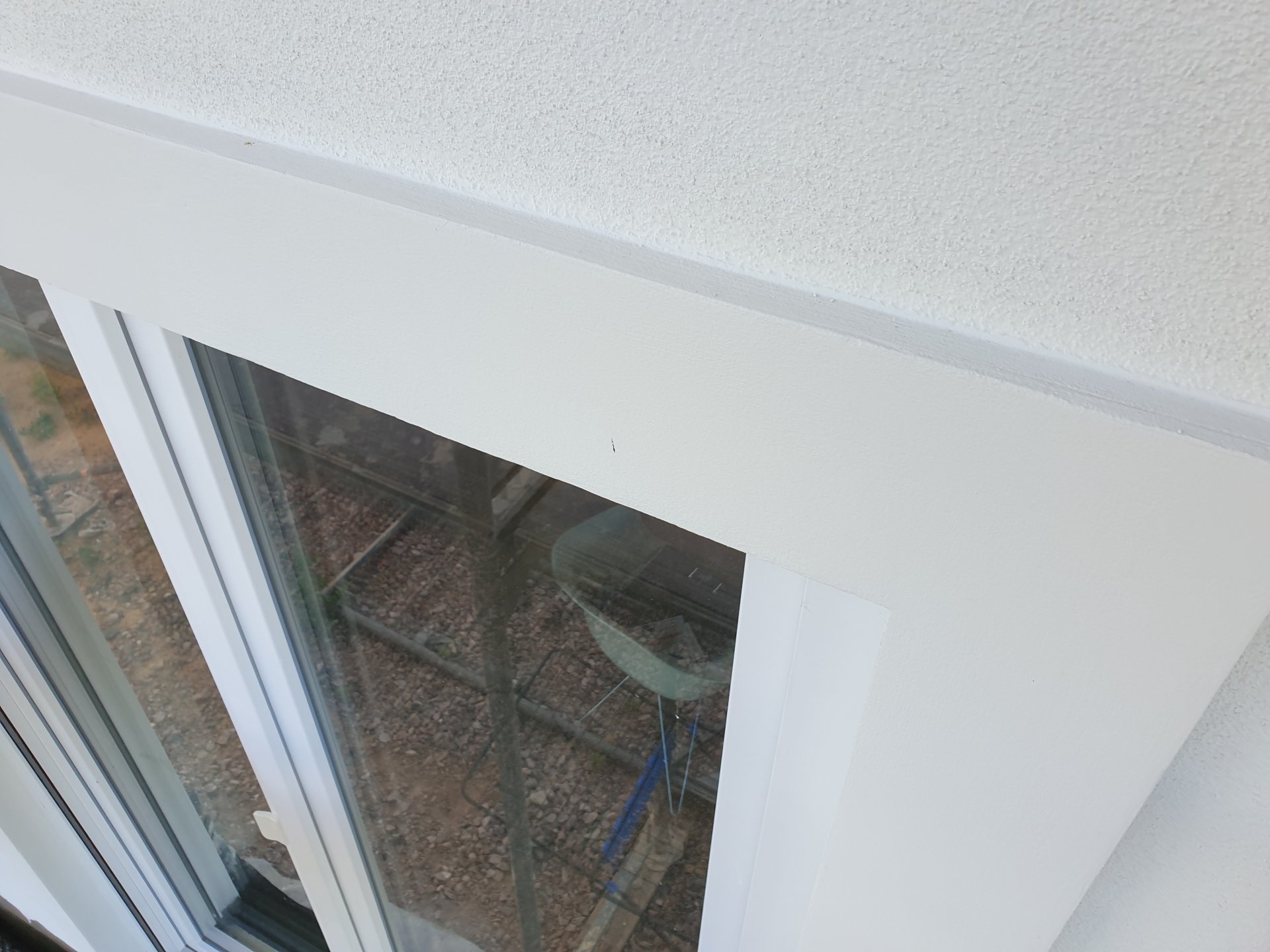

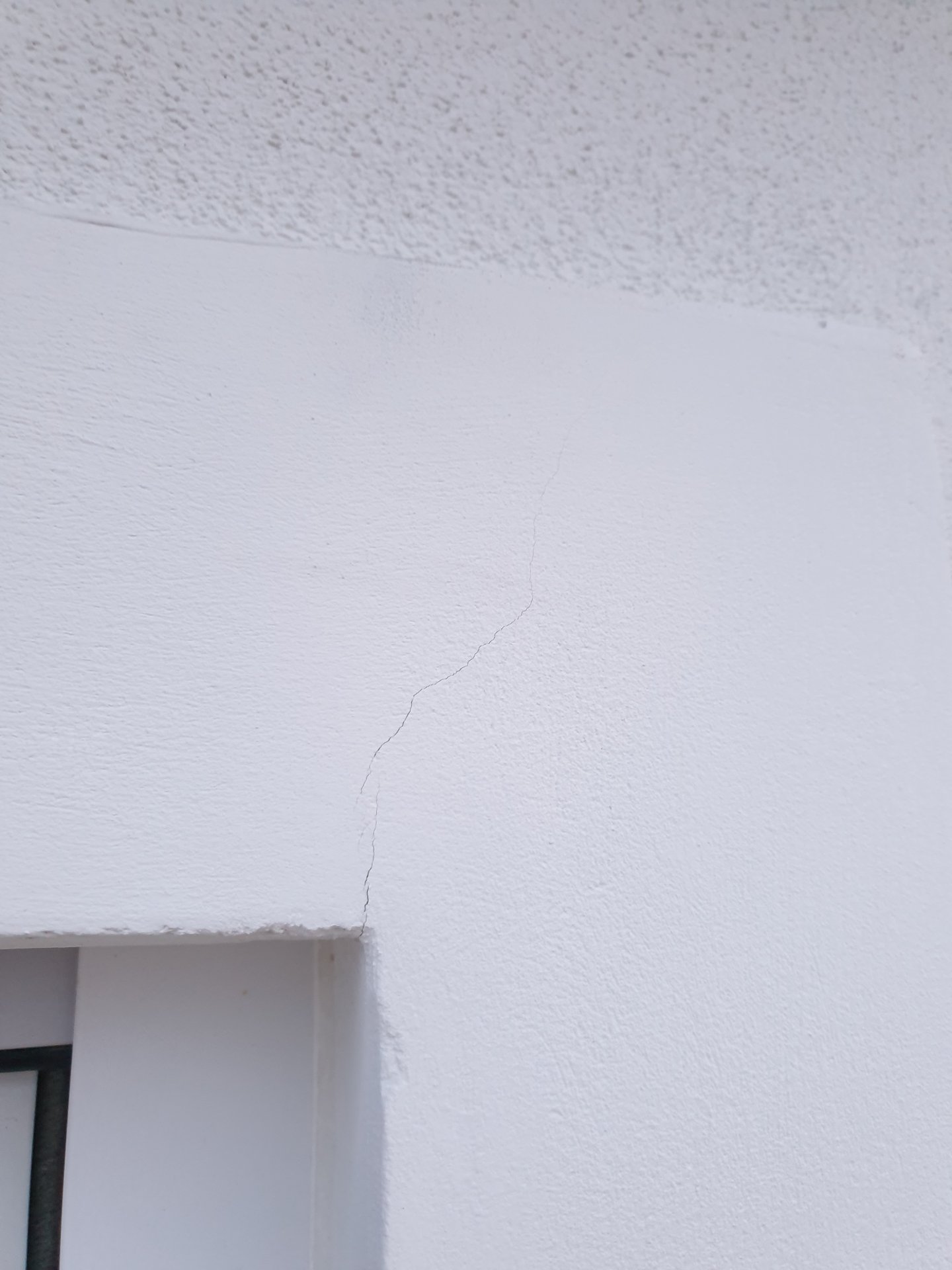

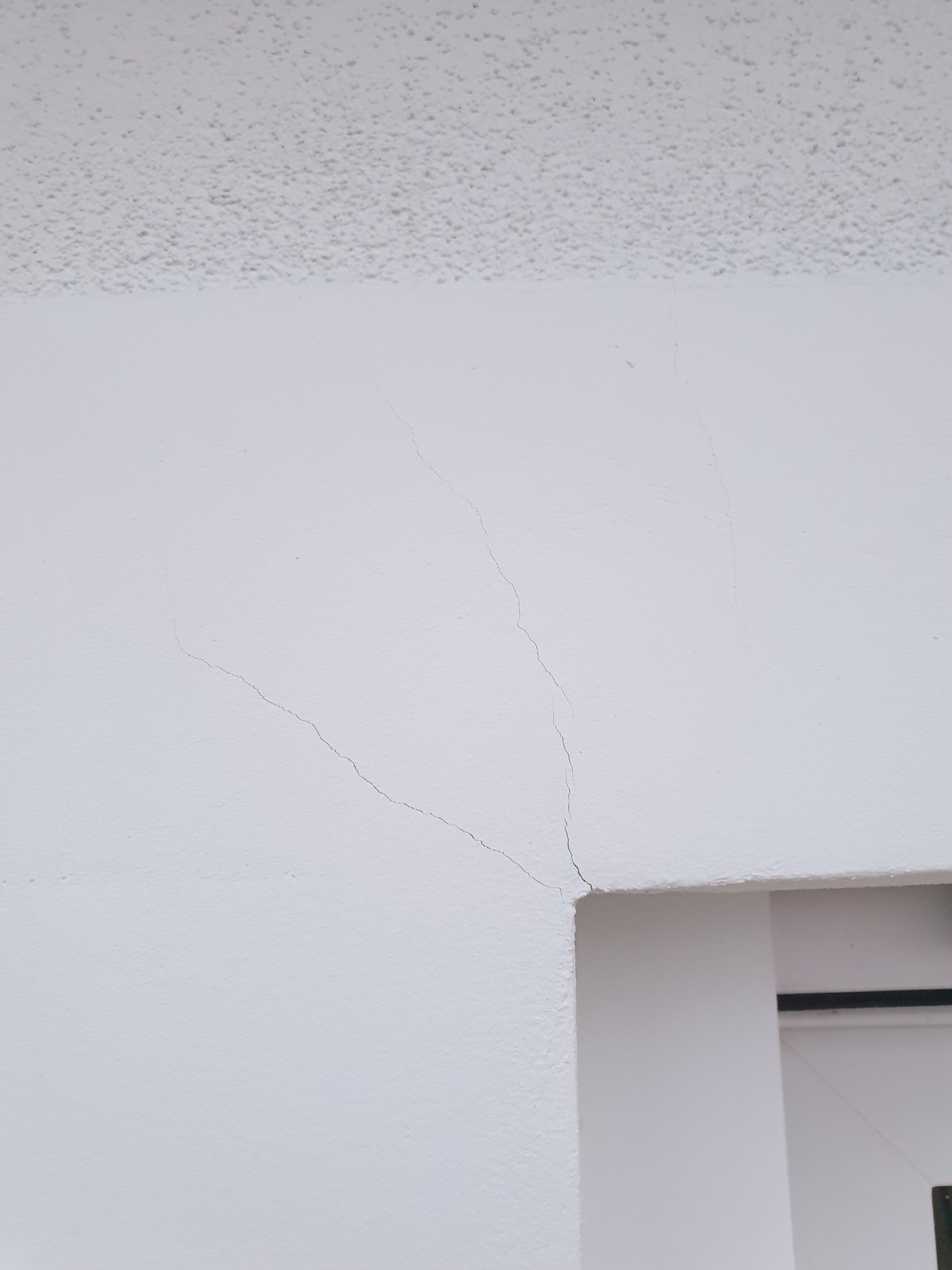

    Heute morgen ist mir beim Inspizieren der neuen Markise aufgefallen, dass sich in den Ecken der Fensterumrandungen trotz der Armierung feine Risse bilden. Habe mir jetzt nur die vier Terrassentüren angesehen, da war es an 3 von 4 der Fall. Schätze entsprechend, bei den restlichen Fenstern ist es ebenso.
    Fotos vom Herstellungsprozess füge ich unten bei, ebenso von den Rissen.
    Meine Frage:
    Ist das ein Mangel und lässt es sich überhaupt vermeiden, sprich macht es Sinn, den Verputzter nochmals zu kontaktieren und was könnte er ggf. dagegen unternehmen?
    Danke.

    Ich habe erst ein mal ein WVDS genmacht (und dabei auch Fehler), daher ist das meine Laienmeinung
    Was ich aber gelernt habe, ist dass in Ecken eine Diagonabewehrung kommt und das Gewebe nicht so tief eingeputzt werden darf. Beides ist hier anders gemacht worden und könnte zu dem Problem geführt haben.

    Ok, danke für die Einschätzung. Das klingt ja eher nicht so, als ob das leicht reparieren könnte.
    Hatte gerade nochmals meine Frau damit beauftragt, die anderen Fenster zu prüfen, da ich schon unterwegs bin.
    Sie meint, die Risse seien nur an den vier Terrassentüren, nicht an den normalen Fenstern ... vielleicht weil hier die Belastung größer ist?

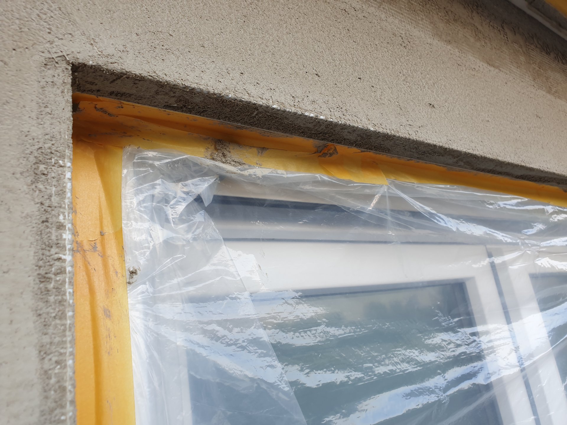

    Sehe auf den Fotos keine Diagonalarmierung im Sturzeck der Fenster. Ist die denn ohne Fotodoku noch eingebracht worden? Wenn sie fehlt ist dies ein Mangel und die wahrscheinliche Ursache der Diagonalrisse an den oberen Fensterecken.

    Ich bin mir ziemlich sicher, dass in den Ecken ein diagonaler Gewebestreifen angebracht wurden. Man sieht das auf dem Foto unten ganz leicht.
    Leider habe ich keine besseren Fotos bzw. Fotos im Zwischenstadium mehr.
    Ich denke, man hat einfach ziemlich viel von dem Armierungsmörtel draufgeschmiert.
    Möglicherweise ist das ja das Problem. Die (Diagonal-)Bewehrung ist zwar da, liegt aber zu tief unten - und obendrauf reißt es dann oberflächlich?
