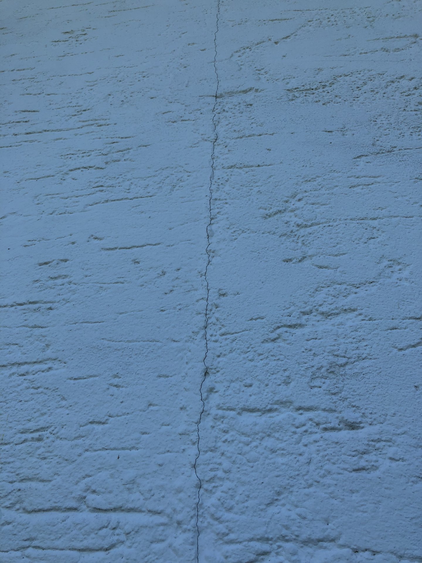

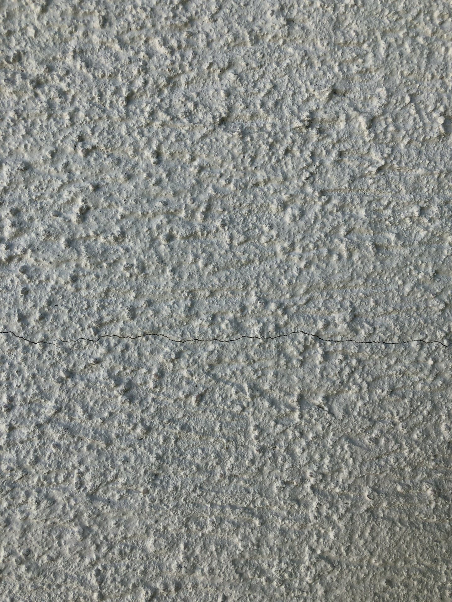

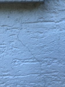

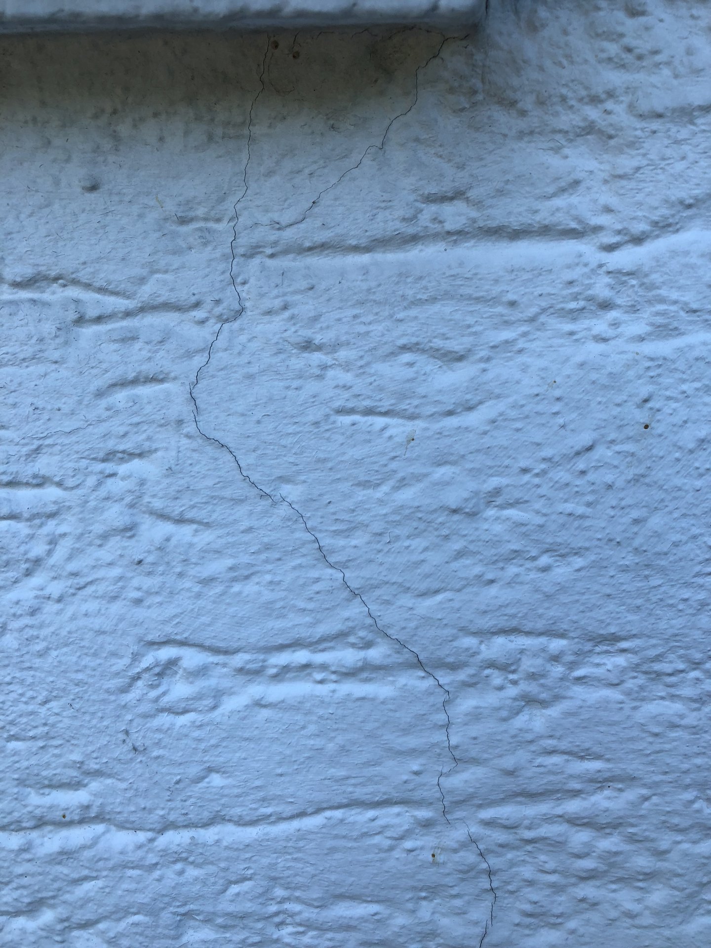

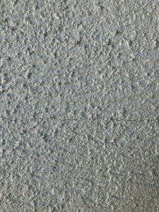

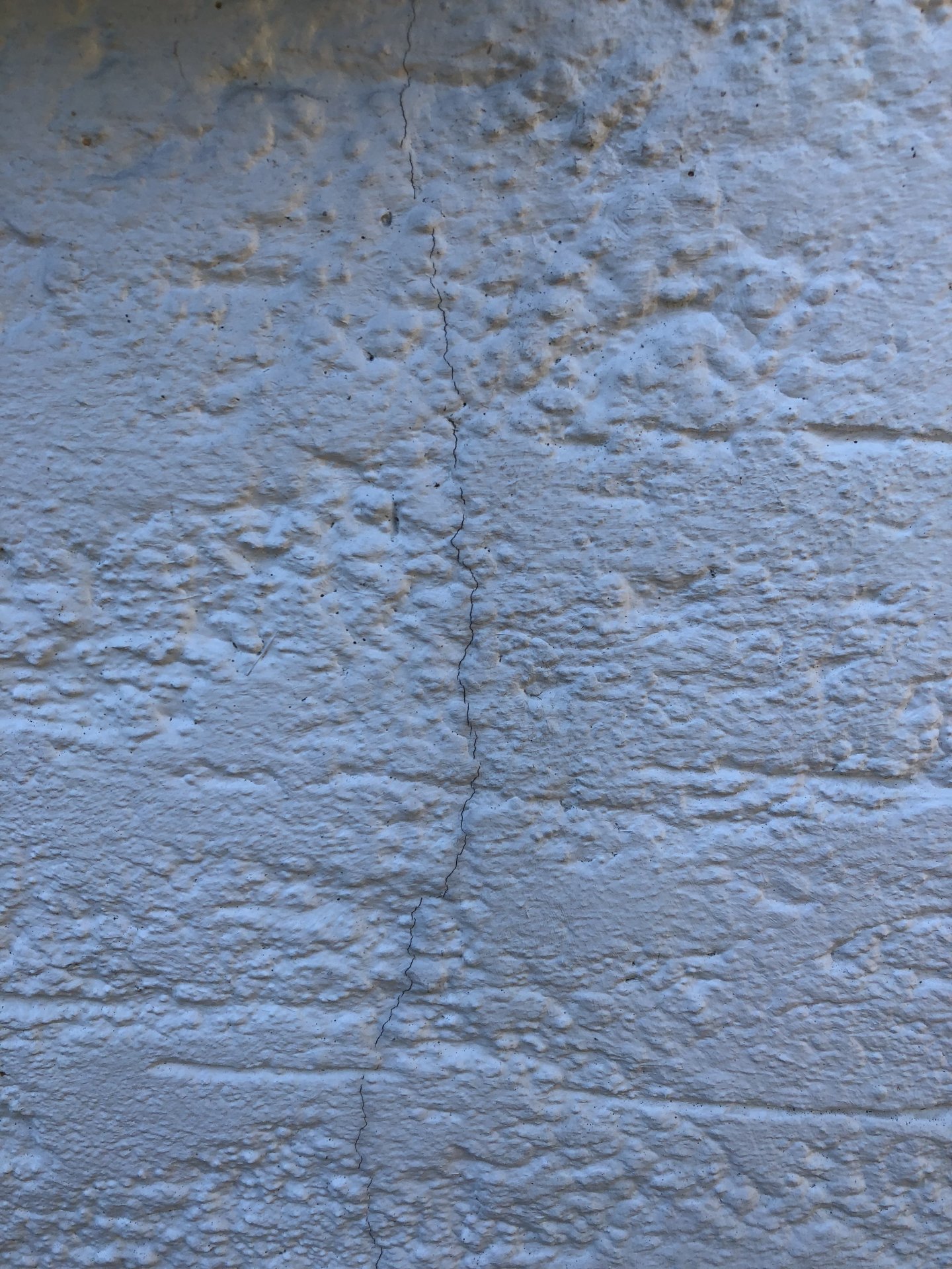

    Hallo
    Ich möchte selber folgende Risse im Aussenputz ausbessern und später die Aussenwände neu mit weiß streichen
    Wie gehe ich vor?
    Anbei Bilder der Risse
    Für Tipps Danke ich bereits im Voraus
    Mit freundlichen Grüßen
    J.

    Rissbreite ?
    Veränderungen an den rissen in den letzten x Monaten / Jahren ?
    Fotos aus der totalen

    Ein Teil der Risse auf dem älteren Putz (dunkle Bilder) sind jetzt vermehrt aufgetreten, wobei ein Teil der Risse schon vorher war
    Hatte ich zuletzt vor 8 Jahren ausgebessert (voran strich und Haupt Anstrich mit vom Maler empfohlenen Spezial Grundierung und Farbe)
    Das helle Bild stammt vom neueren Anbau 7 Jahre
    Dort sind die kleinen Risse seit 4 Jahren vorhanden
    Größer sind die Risse nicht geworden

    Da keine Wetterseite war es kein Thema

    Es ist möglich, daß sich der Riß auf Grund der Kapilarwirkung beim Streichen von selbst füllt und unsichtbar wird.. Ausprobieren!

    Ja das kann gelingen
    Evtl. die breiten Risse ausschleifen und vorbereiten
    Ich spendiere zu voransteich siliconharz Grundierung da pufas und anschließend
    Anstrich mit pufas siliconharzfassadenfarbe
