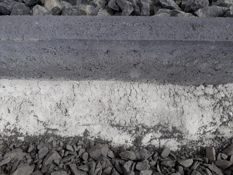

    Liebe Bauexperten,
    können diese Risse problematisch sein, zwecks Wasser, Frost etc. und dadurch die Haltbarkeit beeinträchtigt sein/werden?
    Vielen Dank für eure Hilfe
    Gruß aus dem Hessischen

    eigentlich nicht, sieht nach 2.Wahl aus, die sind sonst ordentlicher hergestellt.

    Oh, ich glaube ich habe mich falsch ausgedrückt, ich meine den Beton mit dem die Randsteine befestigt wurden.

    aha, die "Güteklasse" des Betons kann man von hier nicht feststellen,aber
    es sieht nach zu trockener Mischung aus, ansonst übliche Bauweise

    Danke ich glaube an diesem Tag war es sehr Heiß, so 40 Grad.

    deshalb sollte man mal prüfen ob der Beton nicht verbrannt ist, das heißt er kann
    ohne Feuchtigkeit nicht abbinden und sich verfestigen.
    evtl neu machen lassen.

    Muss man auch nass halten, aber ganz ehrlich: Das ist ne Rückenstütze aus Magerbeton - die stützt nen Steinchen, kein Haus.
    Allerdings nicht abgeflacht, nicht wirklich viel drauf...Sparversion.

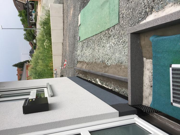

    Der Randstein hat die Maße von 100x15x5, dieser ist für den Weg welcher noch gepflastert wird vor unseren Haus gedacht (keine große Belastung). Beton würde von mir noch 3 Tage feucht gehalten bzw. Hat es danach auch öfters mal geregnet.
    Hier noch mal ein Foto:

    Beton sollte eigentlich ausreichend sein, was heißt nicht abgeflacht?
