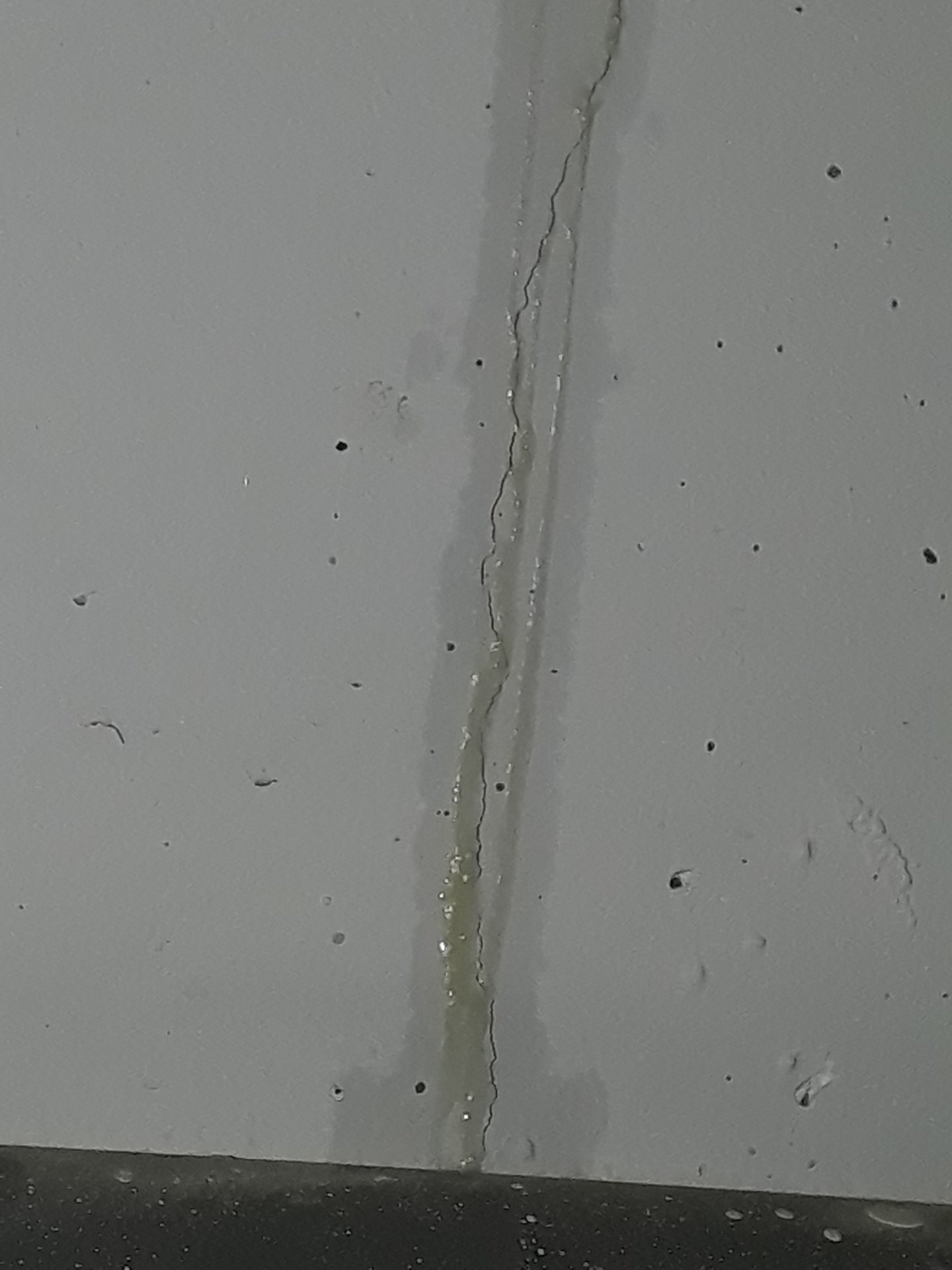

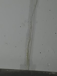

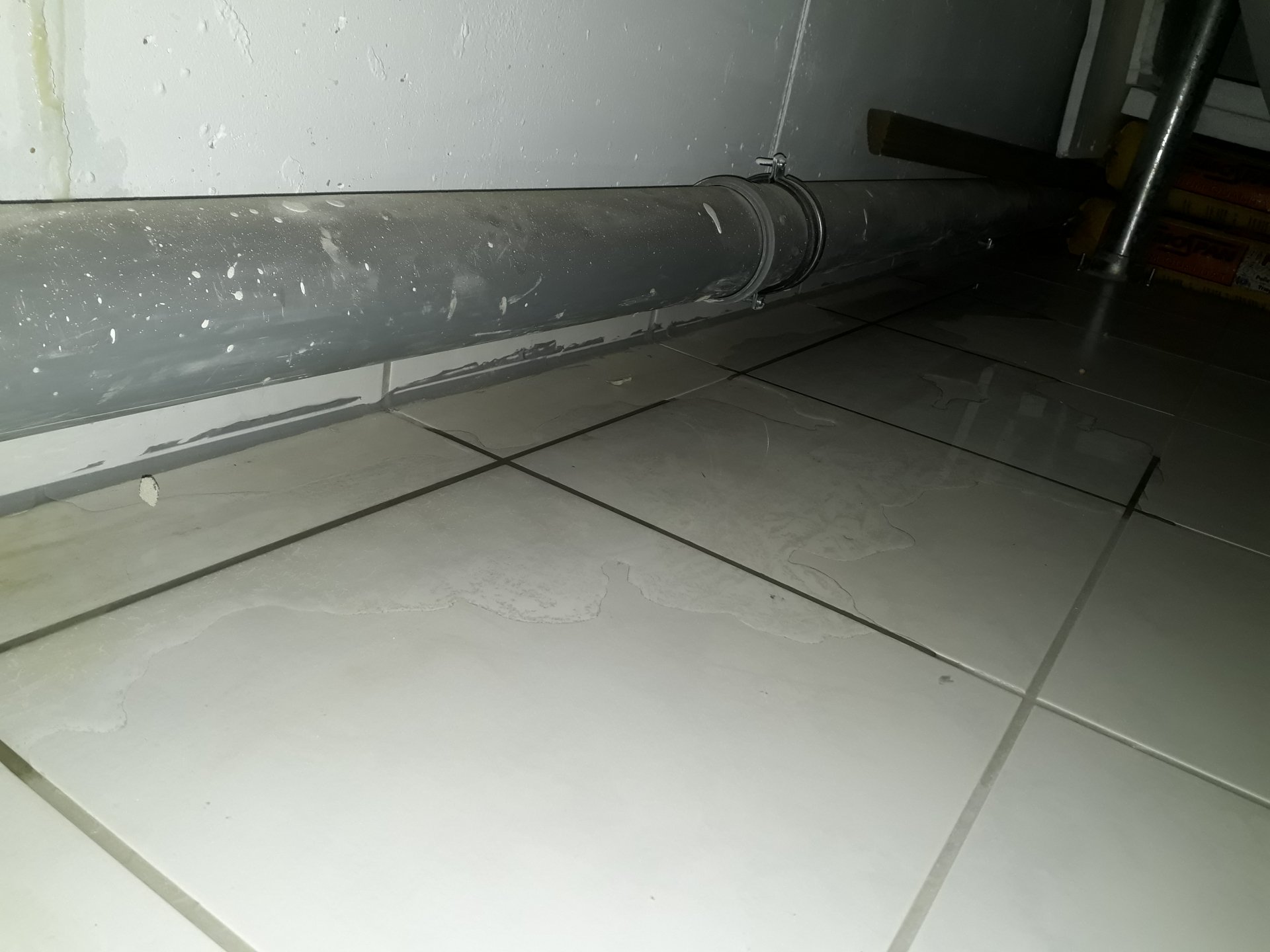

    Hallo ihr Lieben!
    Wir mussten gestern feststellen, dass in zwei Kellerräumen Risse in den betonierten Außenwänden sind, durch die jetzt Wasser eingedrungen ist.
    Es handelt sich um einen zwei Jahre alten Neubau.
    Unser Bauträger kommt Montag vorbei, redet sich aber immer alles leicht und will es einfach haben, daher wollte ich mich hier mal vorher erkundigen.
    Bilder anbei.

    Naja, was will er sich da rausreden? Wird wohl verpresst werden müssen.

    auf das wir´s wohl rauslaufen.
    Wobei du mal schauen solltest was vertraglich vereinbart ist und wie die Wasserbelastung mit Höchststand und Art
    des anstehenden Wassers berücksichtigt wurde.
    Das Problem besteht momentan in den Wänden. Wenn auch noch Lichtschächte oder ein Treppenabgang verbaut sind,
    könnte hier die nächste Baustelle entstehen.

    Nein, keine Treppe oder ähnliches.
    Wollte nur gerne wissen, wie die richtige Vorgehensweise wäre, ob nur innen ausspritzen oder außen aufbuddeln.
    Wir hatten die letzten Tage viel Wasser (erst Schneeschmelze dann Dauerregen) aber keine Überschwemmung.

    Es sollten zumindest mehrere Probeöffnungen des Estriches und der Dämmschicht erfolgen.
    Vielleicht schwimmt auch da das Wasser schon auf der Bodenplatte!
    Außerdem ist für die Art der Instandsetzung auch wichtig, was vereinbart wurde (weiße Wanne, schwarze Wanne mit Betonwänden, ...)

    Weiße wanne.
    Beide Räume sind gefliest, im Heizraum steht das volle Pelletsacksilo davor.
    Darum muss sich dann der Bauträger kümmern, wie er hin kommt bzw. Wie und wo et die Bohrungen machen kann?!

    Dämmung unter dem Estrich?

    Ja, Dämmung ist drunter.

    Dann muss auf jeden Fall eine randnahe - besser mehrere - Bohrung durch die Fliesen, Estrich und die Dämmschicht durchgeführt werden.
    Ist es auf dem Bitumen trocken, ist alles ok.
    Ist es nass/feucht muss nach Beseitigung der Risse eine Estrich-Dämmschichttrocknung durchgeführt werden.

    Kann auch Fehler in der Tragwerksplanung sein.
    Welcher Wasserstand wurde angenommen?
    Was sagt das Bodenguitachten?
    Wie wurde bemessen?
    welcher Zwang?
    wcal?
