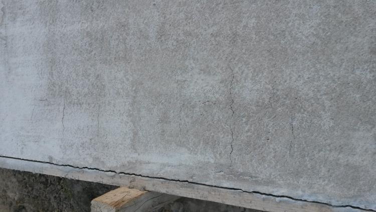

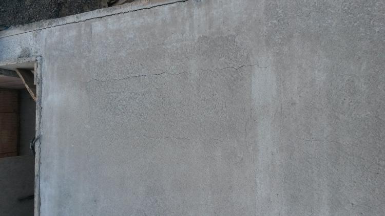

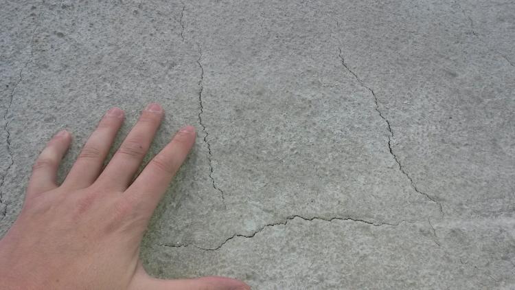

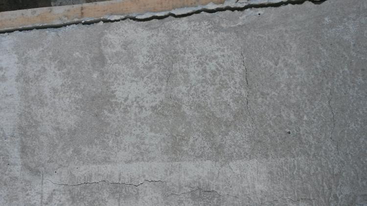

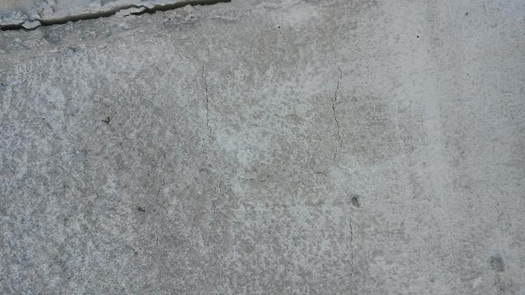

    bevor ich mich hier heute abend verrückt mache und morgen den Statiker und Architekten zur Baustelle rufe wollte ich eine erste abschätzung zu den abgebildeten Rissen bekommen.
    Stand:
    Decke über dem Erdgeschoss bzw. Boden vom Obergeschoss.
    Vor 1 Woche sind die Filigrandecken gekommen, letzte Woche wurden die Eisenmatten etc. verlegt.
    Am Freitag (leichter Wind ca. 15 Grad) wurde die Decke gegossen. Bis heute hat es nicht geregnet und es war tagsüber Sonnig und etwa 15 Grad warm. (In der Sonne natürlich ein wenig mehr) Heute habe ich vereinzelt Risse festgestellt überwegend bzw. nur an den Rändern. Die Risse treten verweinzelt auf und an etwa 4 Stellen auf.
    Was meint ihr. Muss es vor Ort besichtigt werden oder mache ich mir zu viele gedanken.
    P.s. Ich habe schon hier Threads zum Thema gelesen aber es gab keine eindeutigen Meinungen.
    Anbei die Bilder.

    Das sieht nach Setzrissen aus. Hier ist der Beton wohl etwas dünne eingebaut worden und ist dann noch einmal nachgesackt. An der Bewehrung "hängt er sich dann auf" (d.h. das Nachsacken wird durch die Bewehrung blockiert) und reisst.
    Wie hat es denn mit der Nachbehandlung ausgesehen ??? Ist da was gemacht worden ????
    Das sollte sich ein Fachmann (Betontechnologe) anschauen und ein entsprechendes Instandsetzungskonzept erstellen. Von "einfach zur Tagesordnung übergehen" würde ich hier abraten ...

    Also es gab keine Nachbehandlung, wenn du damit das überdecken mit Folie meinst.
    Beton ist gekommen, dann wurde mit so einem Rüttler (Vibrator) der Beton bearbeitet und das wars dann. Kein Abdecken, kein Wässern etc.
    Es betrifft etwa 2-5% der Gesamtfläche wo die Risse aufgetreten sind.

    So siehtse aus die Fläche. Dann kannste auch gleich das Mängelschreiben dafür aufsetzen.
    Ist bei so dünnen Schichten wie Aufbeton auf Filigranplatten eine echt schadensträchtige Kiste. Da sollte auf jeden Fall Jemand mit Sachverstand ran, der das beurteilt und die Betonrandzone entsprechend prüft.
    Da hast Du eine echte Spitzen-Baufirma erwischt. Baut den Beton dünn ein und behandelt dann noch nicht einmal nach.

    ok, werde weitere Maßnahmen ergreifen und erstmal den Architekten und Statiker informieren. Ich hoffe die können weitere Maßnahmen treffen und entsprechend reagieren.
    Aber du wirst lachen, in unserem Neubaugebiet wurden etwa 90% der Betondecken/Bodenplatten so gefertigt (Die restlichen 10% standen schon als wir angefangen haben zu bauen), von unterschiedlichen Firmen. Keine der Decken wurde abgedeckt.

    War bei denen der Beton denn auch so verwässert??????
