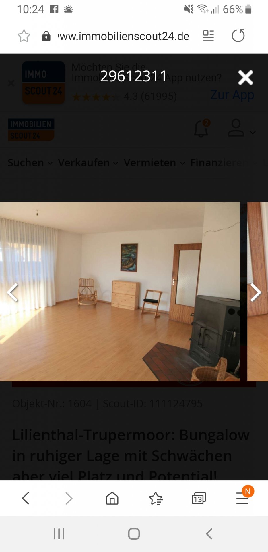

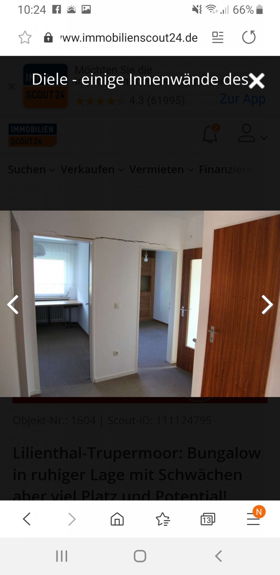

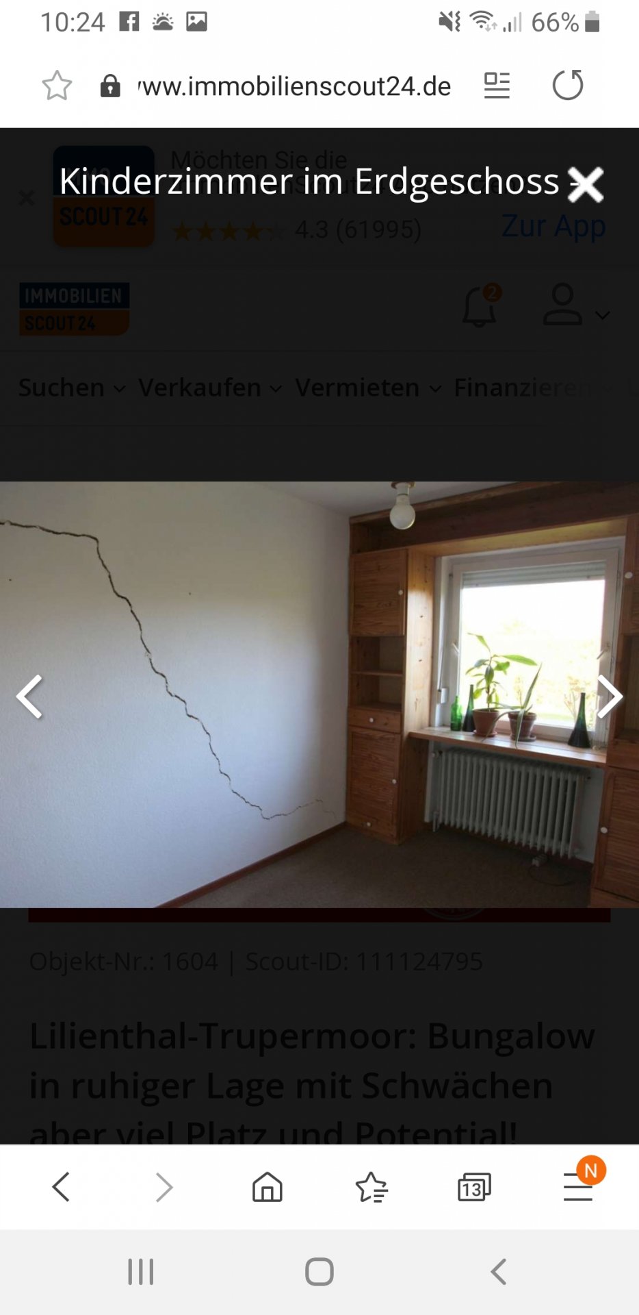

    Hallo alle zusammen :)
    Wir sind auf der Suche nach einem schönen Häuschen, gerne auch mit bissel Handwerklichen Erneuerungen...
    Aber ich bin über eine Anzeige gestoßen die mir einige allgemeine Fragen aufkommen lässt.... :confused:
    Es handelt sich um ein Bungalow von 1965 ( modernisiert 2005). Das Dachgeschoss wurde nachträglich ausgebaut.
    Text aus der Anzeige:
    "Beim Betreten des Hauses merken Sie schnell, dass hier noch ein Fachmann ans Werk muss. Der trockene Sommer im vergangenen Jahr hat hier seine Spuren hinterlassen. Einige Mauern weisen durch den ausgetrockneten Boden Setzrisse auf. Die Statik des Hauses ist hiervon nicht in Mitleidenschaft gezogen."
    Screenshot_20190507-102442_Samsung Internet.jpg Screenshot_20190507-102429_Samsung Internet.jpg Screenshot_20190507-102449_Samsung Internet.jpg
    [​IMG][​IMG]
    Nun meine Frage ist eigentlich....bzw Fragen...sind solche Risse "nach einem heißen Sommer" normal? Sind das Setzrisse? Könnten diese mit dem Dachausbau zusammenhängen? Ist sowas mit professioneller Hilfe zu retten? Wie passiert sowas?:wow :confused: :bef1013:
    Würde mich sehr über Infos freuen!!!
    MfG Sakura

    Wenn es in dem besagten Sommer Erdbeben mit Magnitude 6-7 gibt, ist das normal.

    Die Statik ist nicht betroffen ? AHA ! Sagt wer ? Der Statiker ?

    Deswegen ja meine Frage :confused: wie können (ohne Erdbeben..) solche Risse entstehen???
    Sagt wohl der Gutachter/ SV der netten Bank die das verkauft :(
    Da ist anscheinend nix zu retten...

    Ja genau das ist es.... Nur wie kann denn sowas passieren???? Ich habe nicht unbedingt Lust was zu kaufen für 350.000 (was völlig über unserem Budget ist) und nach einem Jahr "heißen Sommer " passiert sowas ?!?

    Eine Möglichkeit ist, dass sich unter einem Teil des Hauses vor 50 oder mehr Jahren eine der vielen illegalen, aber geduldeten, dörflichen Müllablagestätten befunden hat, die in den 60ern schamhaft als Grünschütte o.ä. bezeichnet wurden, mit ein paar Kubikmetern Grünzeug obendrauf, und dann tatsächlich als Bauland verschachert wurden, möglichst an Leute aus dem überübernächsten Dorf, die davon nichts wussten. Im Zuge von Verwaltungsreformen in den 70ern gingen die meisten Rechte über von ehemals selbständigen Dörfern hin zu größeren Gemeinden. Verantwortung wurde in der Rechtsnachfolge aber gerne abgelehnt.
    In diesen Fällen kann man je nach Größe des Hauses und der Fläche der Halde eine niedrige zweistellige Anzahl von Ladungen Beton unter das Haus spritzen, nachdem man die Überreste von Autos, Kühlschranken und anderer schöner Dinge entfernt hat.
    Mithilfe von Statiker und Architekt kann man dann anfangen, das Haus wieder flott zu bekommen.
    Statt Müllhalde kann es auch jeder andere Hohlraum sein. Spielt keine Rolle.
    Klingt abenteuerlich? Ja. Klingt nach irrem finanziellen Aufwand? Ja. Gibt es sowas wirklich? Ja. Würde ich mir so ein Haus kaufen? Im Leben nicht.

    Och ja da kann alles mögliche sein, Fundament nicht ausreichend, Grundwasser Absenkung "Heisser Sommer"
    Wer weiss wer weiss.
    Ich wuerde innerhalb vom Budget weitersuchen.
