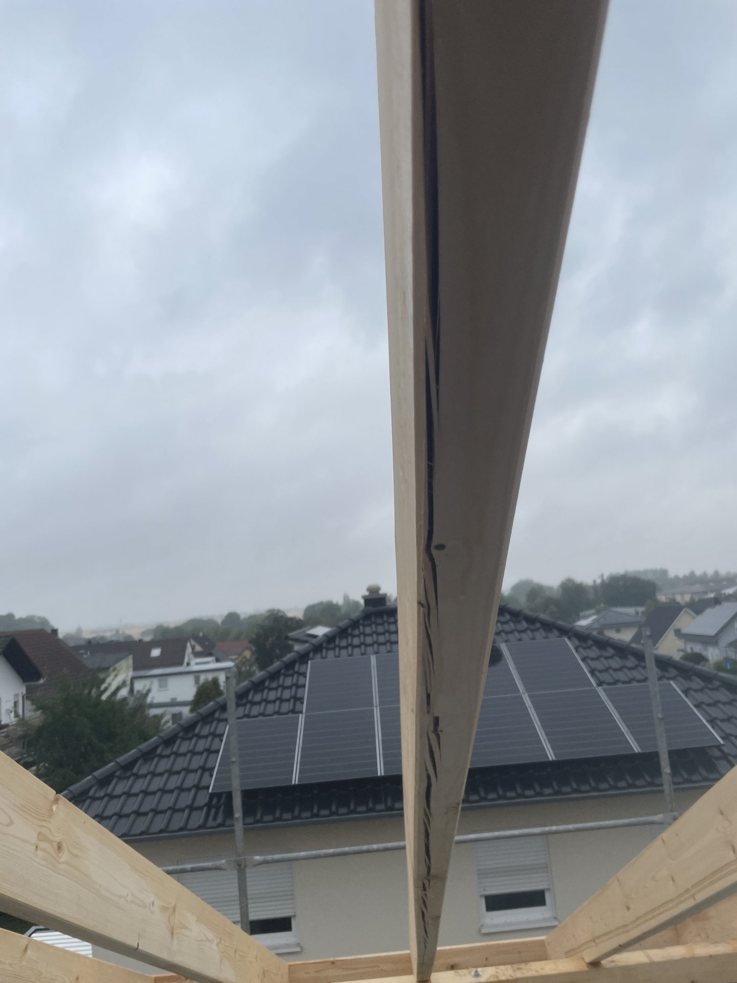

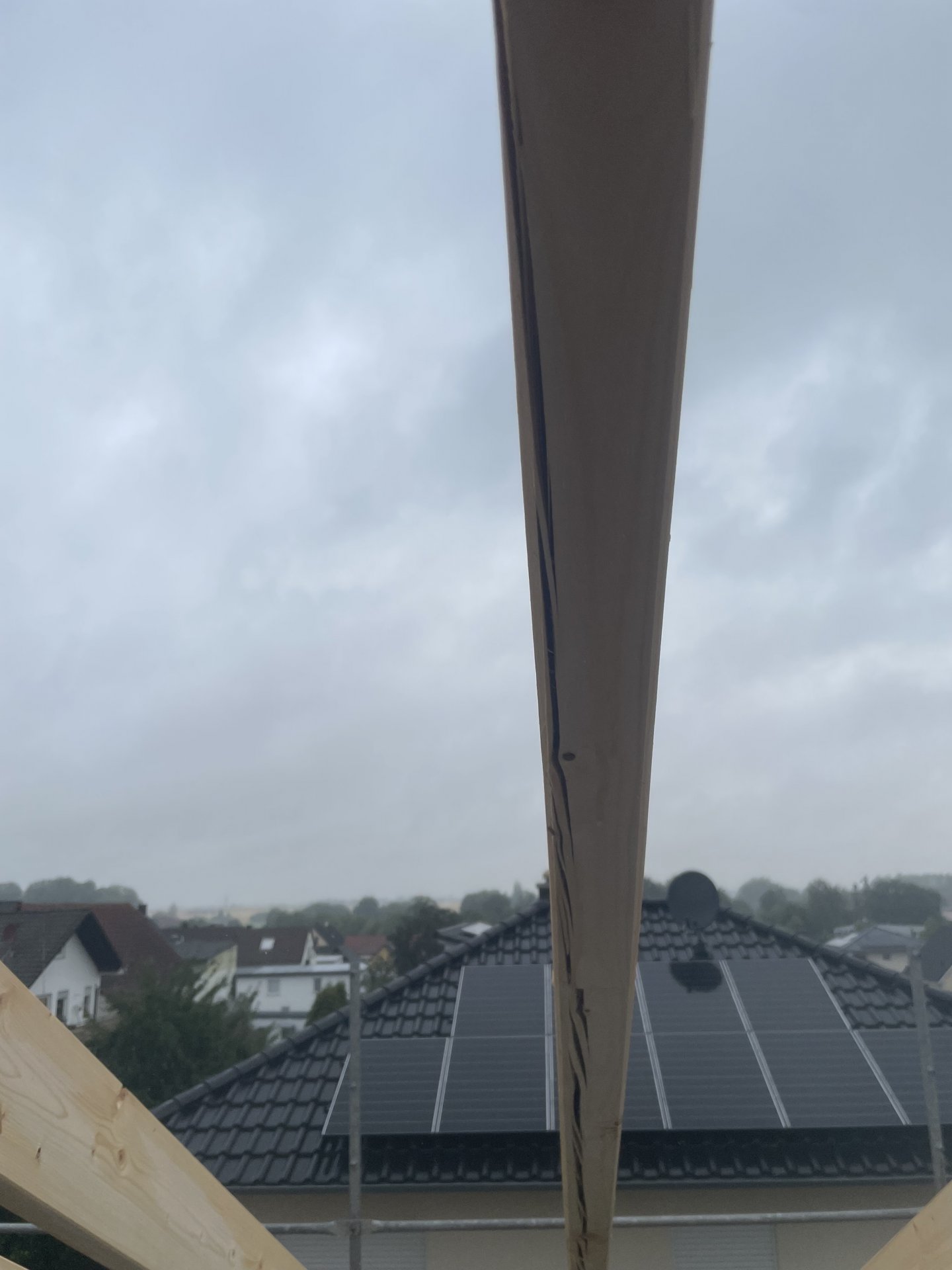

    gestern kamen unsere Dachbalken und einer davon hat für mein Empfinden erhebliche Risse. Sollte er getauscht werden?
    Vielen Dank für euren Rat.

    Ja , nach den Fotos schon - Risslänge bei weitem überschritten, es gibt "google' für deine erste Orientierung - Risse im Holz , zulässige Risse im Holz etc , sieh aber bitte bei KVH nach und nicht BSH.
    Da du keine Maßangaben gegeben hast und auch keine Güte , gibt es noch die Möglichkeit das ein 'Fachkundiger' eine Einzelbewertung vornimmt und zu einem anderen Ergebnis kommt, somit den Verbleib zustimmt.
