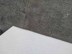

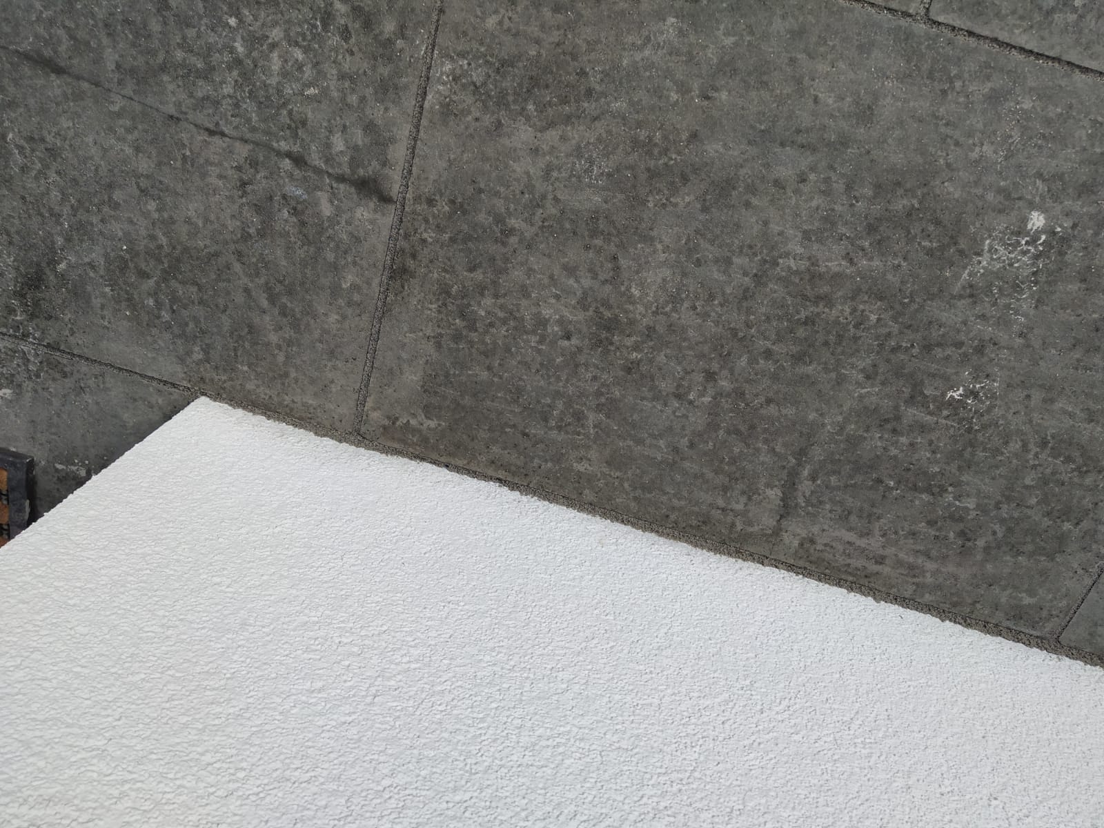

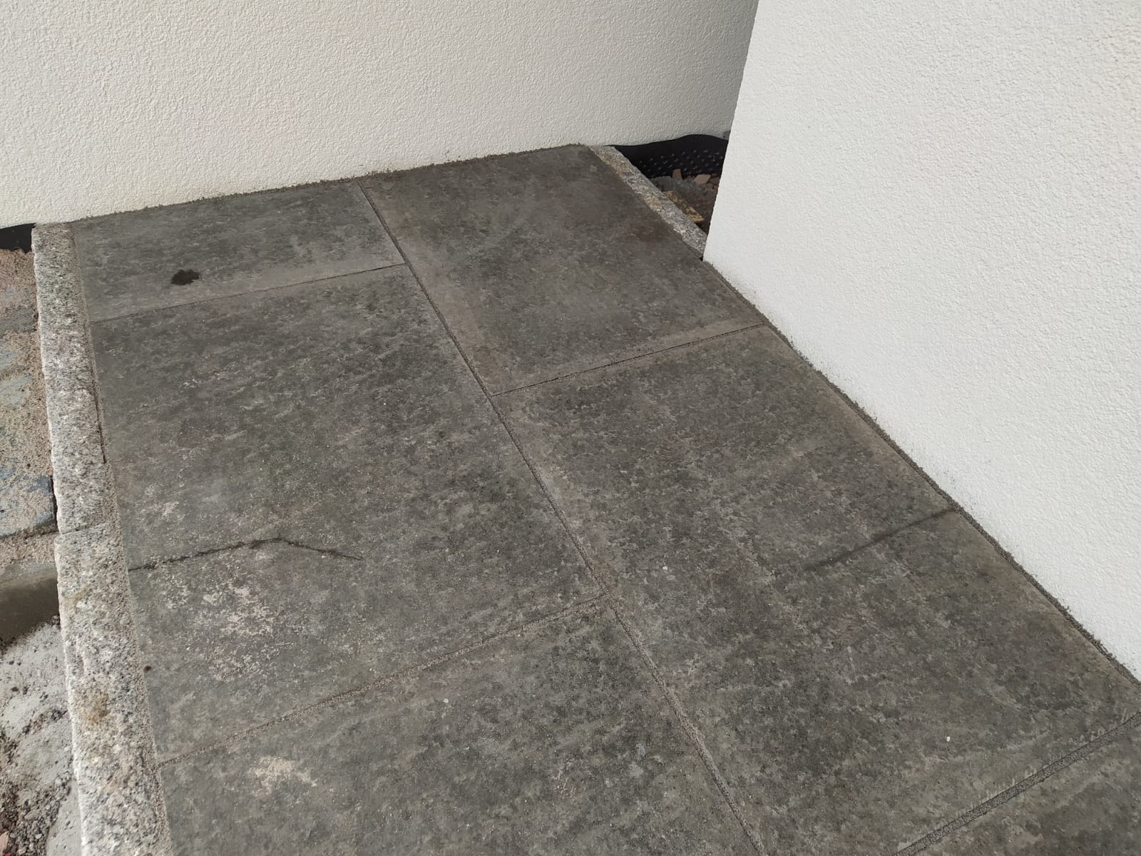

    Vor 2 Wochen wurde bei uns das Eingangspodest von einer ansässigen Firma für Außenanlagen erstellt. Der Aufbau ist wie folgt 50 cm Schotter ca. 6-7 cm Splitt und danach würden Basaltplatten verlegt und verfügt.

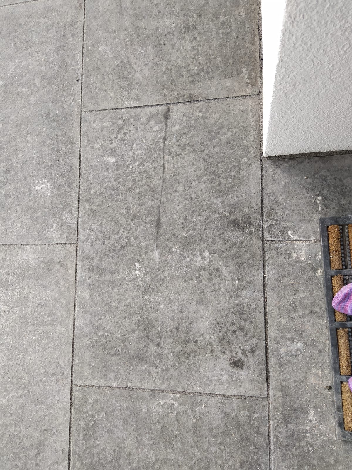

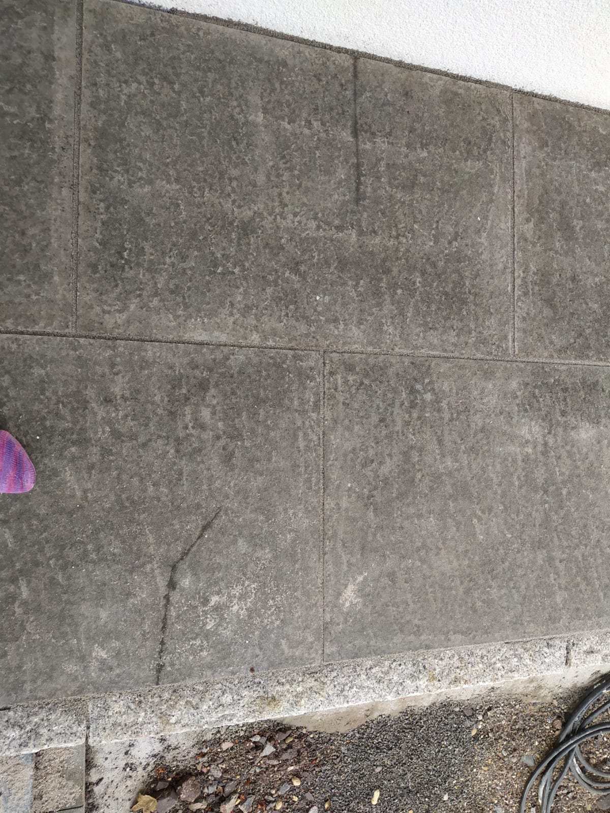

    Aktuell beobachten wir das sich morgens auf einigen der Platten feuchte Stellen bilden die aussehen wie Risse. Im Verlauf des Tages verschwinden die feuchten Stellen.
    Sind das wirkliche Rissen? Weil sobald die Stellen getrocknet sind erkennt man keine Risse mehr.
    Wir haben auch schon mit dem Chef der Firma geredet und ihm die selben Bilder geschickt der meinte nur dass alles in Ordnung ist und es ein Naturprodukt sei aber definitiv keine Risse.
    Was meint ihr dazu ? Unsere größte Befürchtung ist das sobald der erste Frost kommt die Platten durch diese Nassen stellen Brechen/reißen

    Ja und Nein.
    Es sind vermutlich keine Risse die neu entstanden sind, sondern sieht eher aus wie die natürliche Oberflächenstruktur von der Platte....
    Durch die Kapillarwirkung zieht es das Wasser dann so eine Spur entlang.

    Für mich sind das schon Risse und nicht hinnehmbar, also entsprechend den Ersteller auffordern, das zu beheben.
    Gesenkt hat sich da aber nichts bzw. spürt man Hohlstellen bei der Klopfprobe?

    Auch mit starker Beleuchtung (LED) nicht ?

    Das sind die natürlichen Adern im Stein, die eventuell später zu Rissen führen können.
    Das ist aber bei einem Naturprodukt nicht 100% auszuschließen. Ich würde mir vom Gartenbauer noch ein paar weitere Platten als Ersatz liefern lassen für später.

    Oder Hydrophieren lassen...:winken

    @Fabian Weber danke das hört sich nach einem guten Plan an mit den Ersatzplatten und bestätigt damit auch die Aussage vom Gartenbauer.
    Selbst wenn er die Platten tauscht könnte die neuen Platten die selben Fehler haben da es eben ein Naturprodukt ist.
    @Lexmaul Hohlstellen kann ich keine spüren
