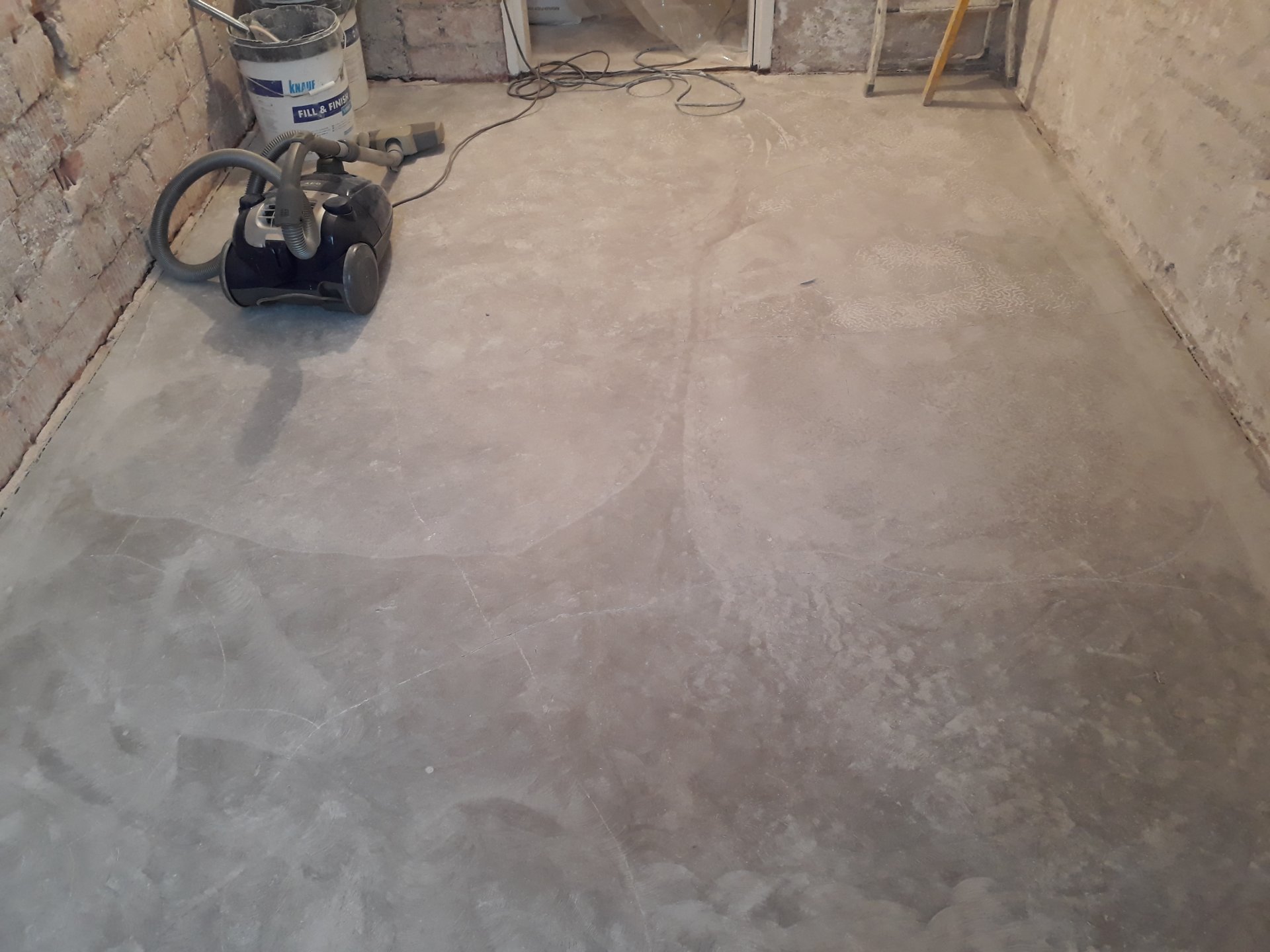

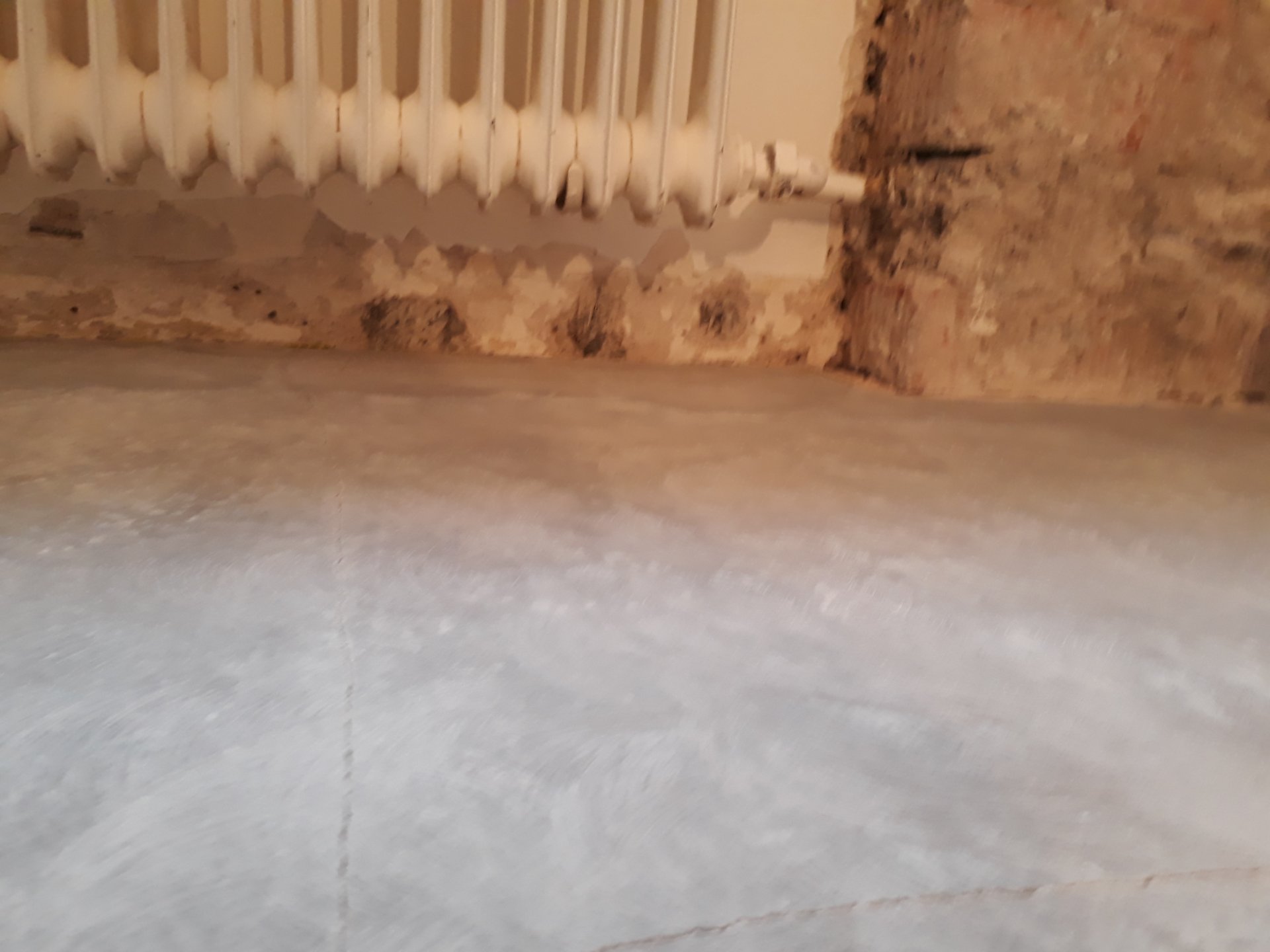

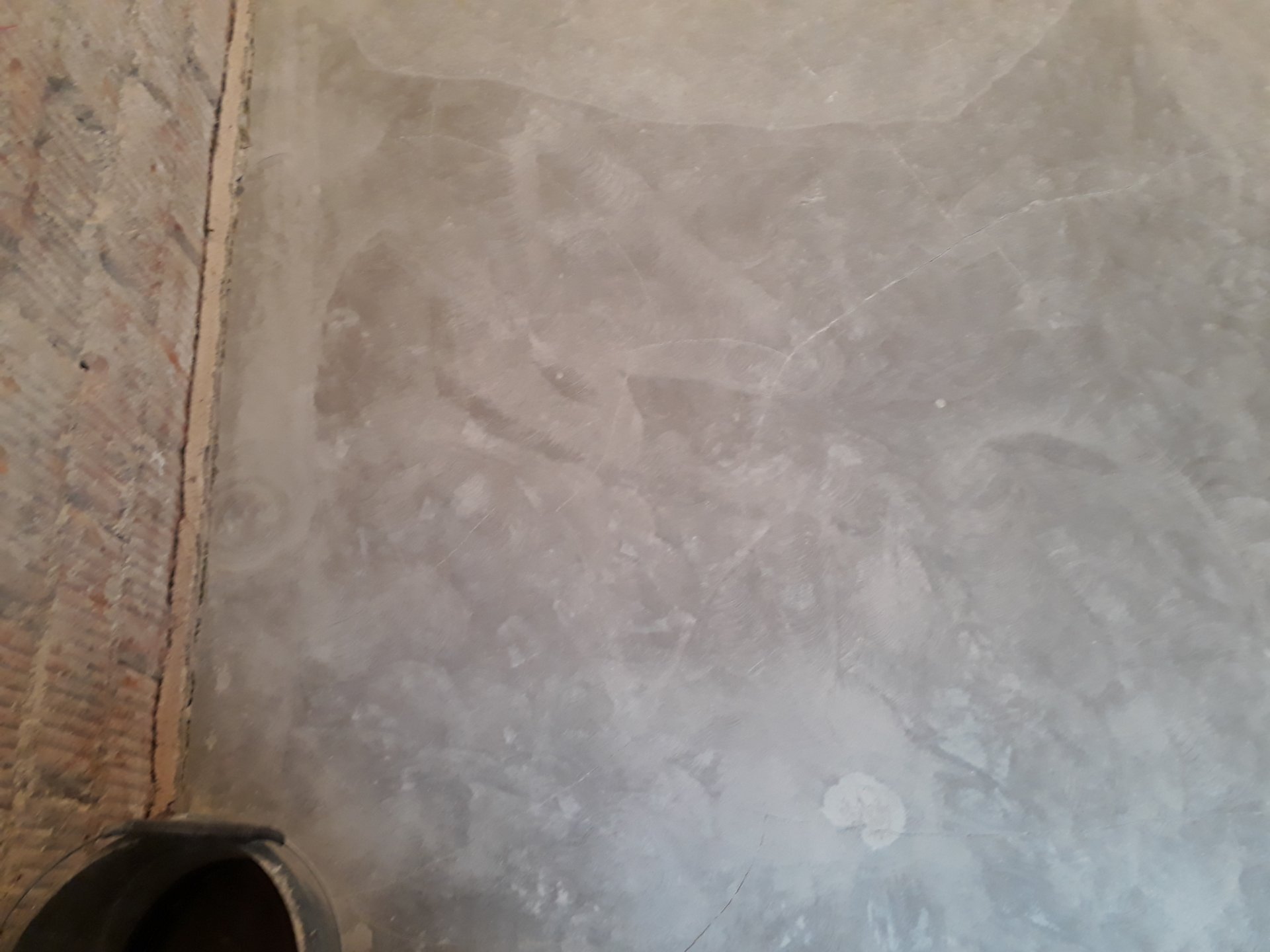

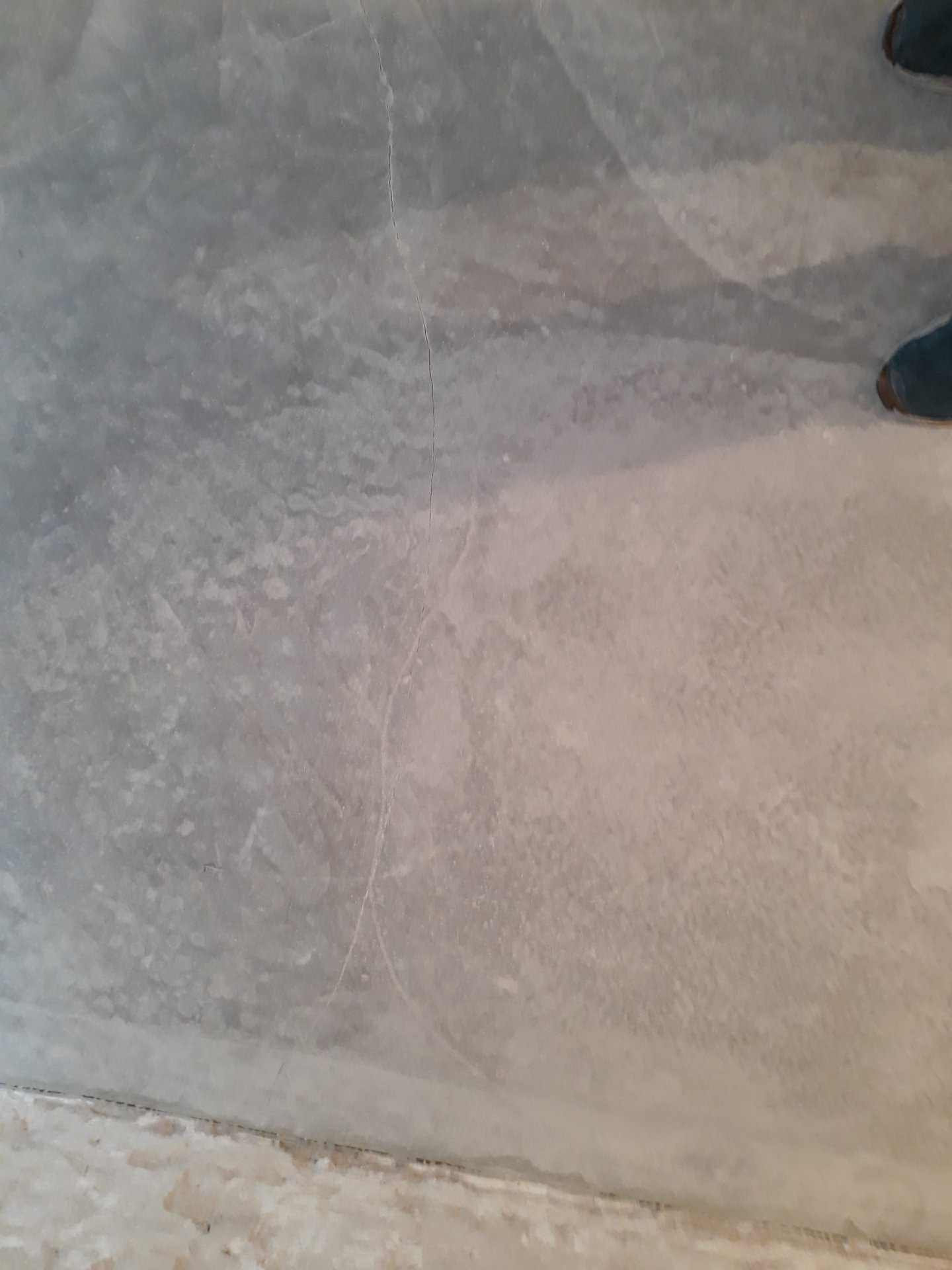

    Hallo, nach dem Abschleifen eines fasrigen "Dämm"stoffes auf unserem Küchenboden sind etliche Risse im alten Estrich sichtbar geworden. Vorher sah es aus wie ein Verbund aus Trockenestrichplatten. Jetzt sieht es aus wie ein Fließestrich.
    Unser Fliesenleger sagt die Risse im Estrich können so bleiben, ein Riiko brechender Fliesen würde eine Entkopplungsmatte ausgleichen. Von der Aufbauhöhe haben wir momentan nur wenige Milimeter um die neuen 60*60 Fliesen noch eben zum nächsten Raus zu verlegen.
    Außerdem werden in diesem Küchenraum die Wände demnächst verputzt. Der Randdämmstreifen wurde (früher) auf Estrichhöhe abgeschnitten und zwischen Estrich und Rohwand ist ein heller Füllstoff . Unser Handwerker will den neuen Wandputz bis Randdämmstreifenauf auf das helle Füllmateriel am Boden aufbauen, so dass der neue Wandputz wieder hinter dem Randdämstreifen an der Wand liegt. Gibt es eine Möglichkeit den alten Randdämmstreifen zur Trittschalldämmung bis auf Fliesenhöhe zu erhöhen (evtl. selbstklenbende Randdämmstreifenverlängerung die wir zur Raummitte umklappen könnten, damit kein Putz im Bereich des Dämmstreifen auf dem Erstrich landet)?
    Vielen Dank für alle helfenden Antworten.

    Hallo, jetzt wurde (noch nicht fertig) verputzt. Trotz Versicherung des Stukkateurs dass er das seit Jahrzehnten mache und kein Putz etc. auf den Randdämmstreifen tropfe und eine Abdeckung nicht nötig sei, ist jetzt fast im gesamten Raum Grundierung etc. auf den Randdämmstreifen und zwischen Randdämmstreifen und Wand und Randdämmstreifen und Estrich getropft und ist dort "verklebt". Als wir den Handwerker darauf angesprochen haben hieß es das wäre alles kein Problem und erneut... er mache das seit Jahrzehnten. Man traut sich da kaum noch was zu sagen. Sollen wir den erstmal fertig verputzen lassen und dann vor dem Fliesenlegen selbst den ganzen Randdämmstreifen abkratzen bevor Fliesen verlegt werden? Der Stukkateur wird das wahrscheinlich nicht machen.
