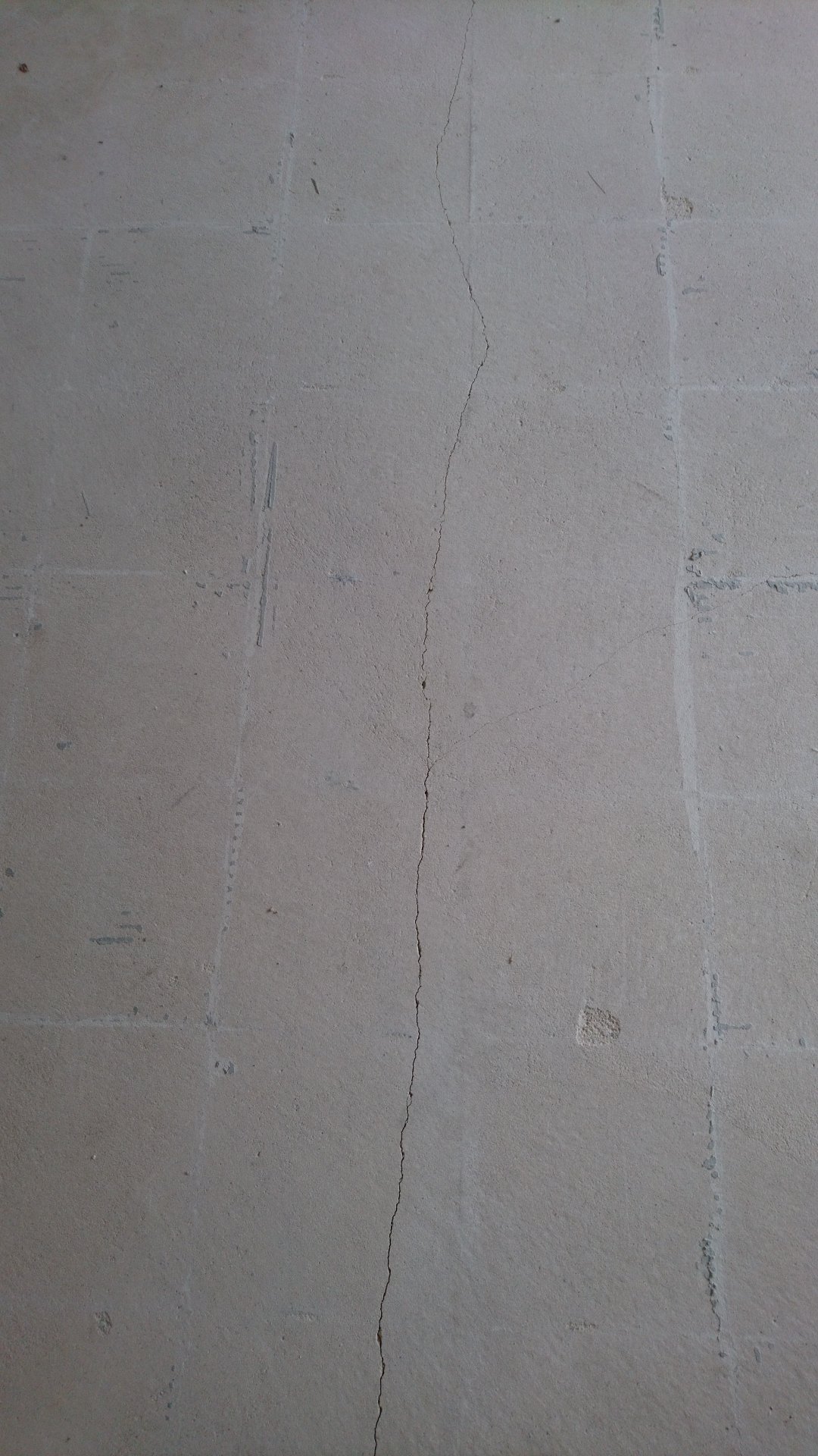

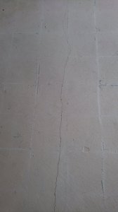

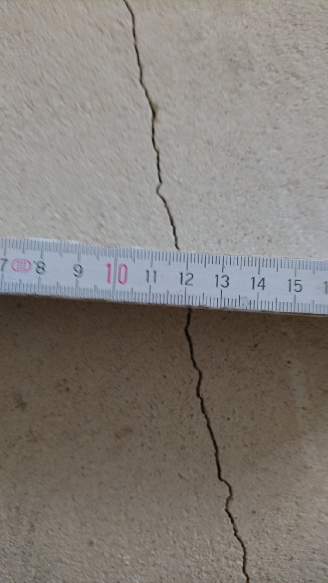

    wir haben vor kurzen ein Haus aus dem baujahr 1995, was wie gerade renovieren. Unter anderem wollen wir die Böden erneuern. Dabei sind uns einige Risse im Estrich aufgeffallen. Im Prinzip gibt es Risse iim jedem Zimmer. Die Risse sind meterkang, also quer durchs Zimmer, aber nur etwa 1mm dick. Der Estrich ist aber stabil, bröselt nicht o. ä.. Wir wollen nun schwimmend den Parkett verlegen. Können wir dabei die Risse nicht beachten oder sollten wir eher eine rissüberbrückende Matte o. ä. verwenden?
    Gruß Metalist

    Bei schwimmender Verlegung ist es egal.

    Ist unter dem dem Fussboden ein weiterer Raum (Keller)? Wenn nein: Verlaufen die Risse sternförmig von einem Punkt aus und ist das Haus auf einem Streifenfundament gegründet? Dann kann der Riss auch in der Bodenplatte sein und ein Abdichtungsproblem darstellen.

    @Fabian Weber das habe ich auch vermutet.
    @Donpepe Drunter ist noch Keller.
    Danke für die schnelle Rückmeldungen.
