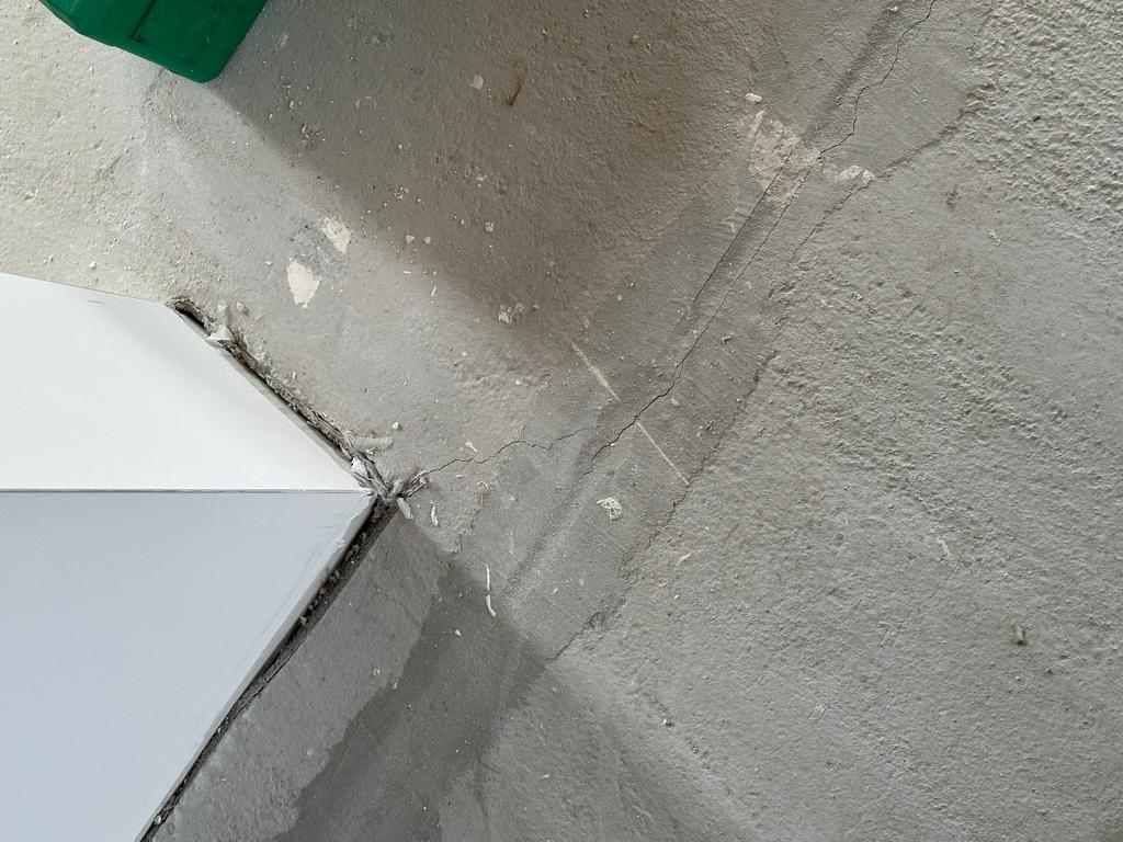

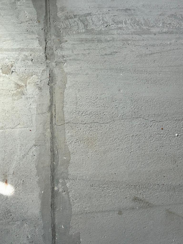

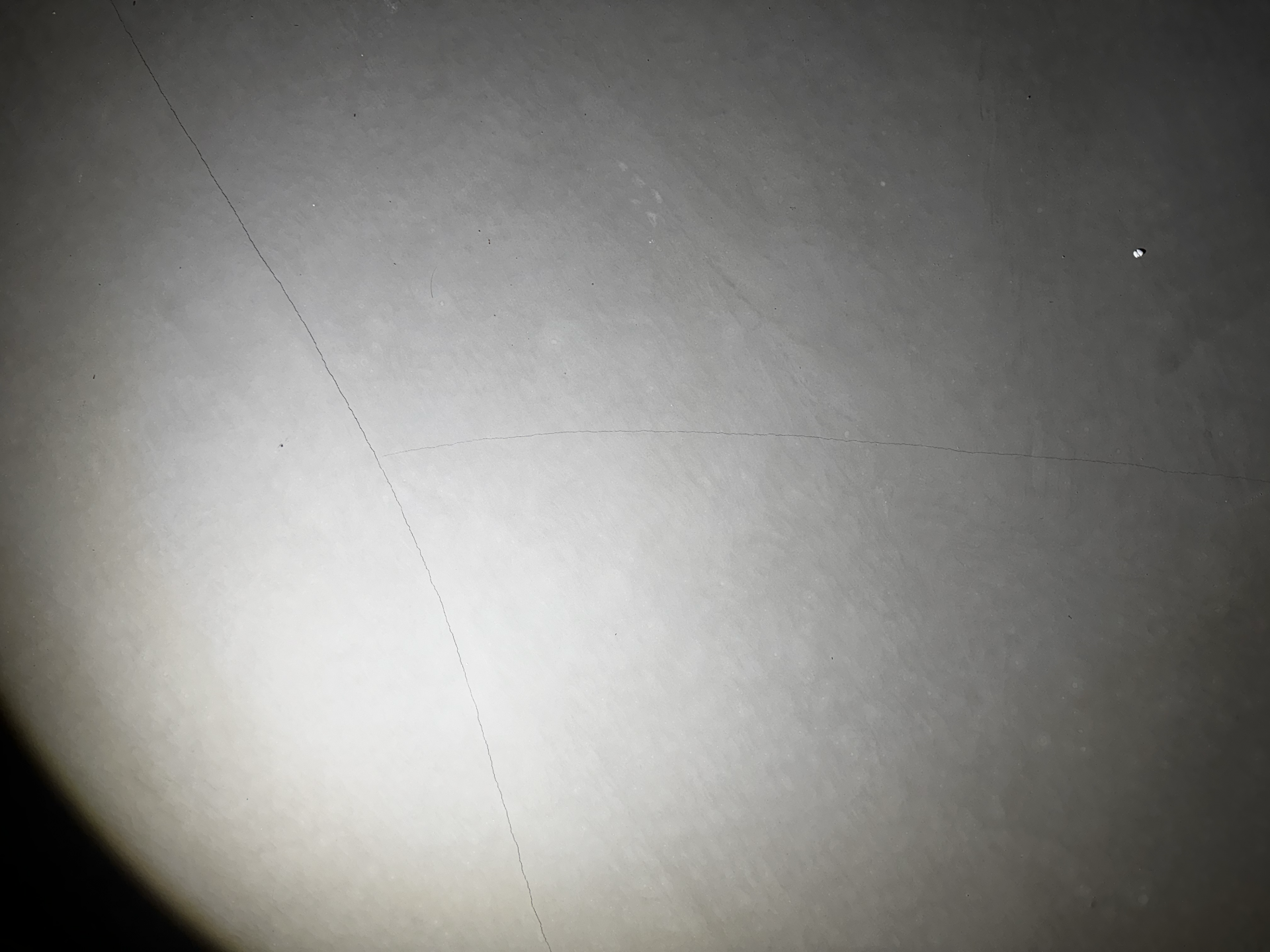

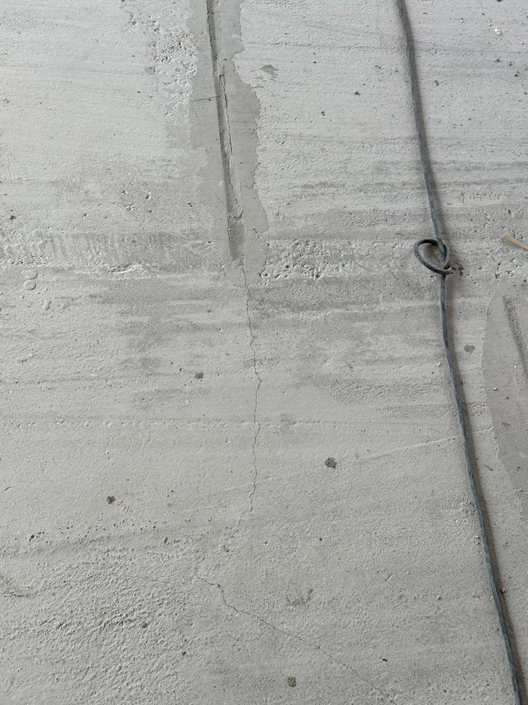

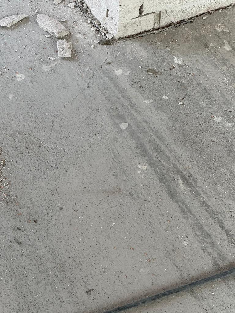

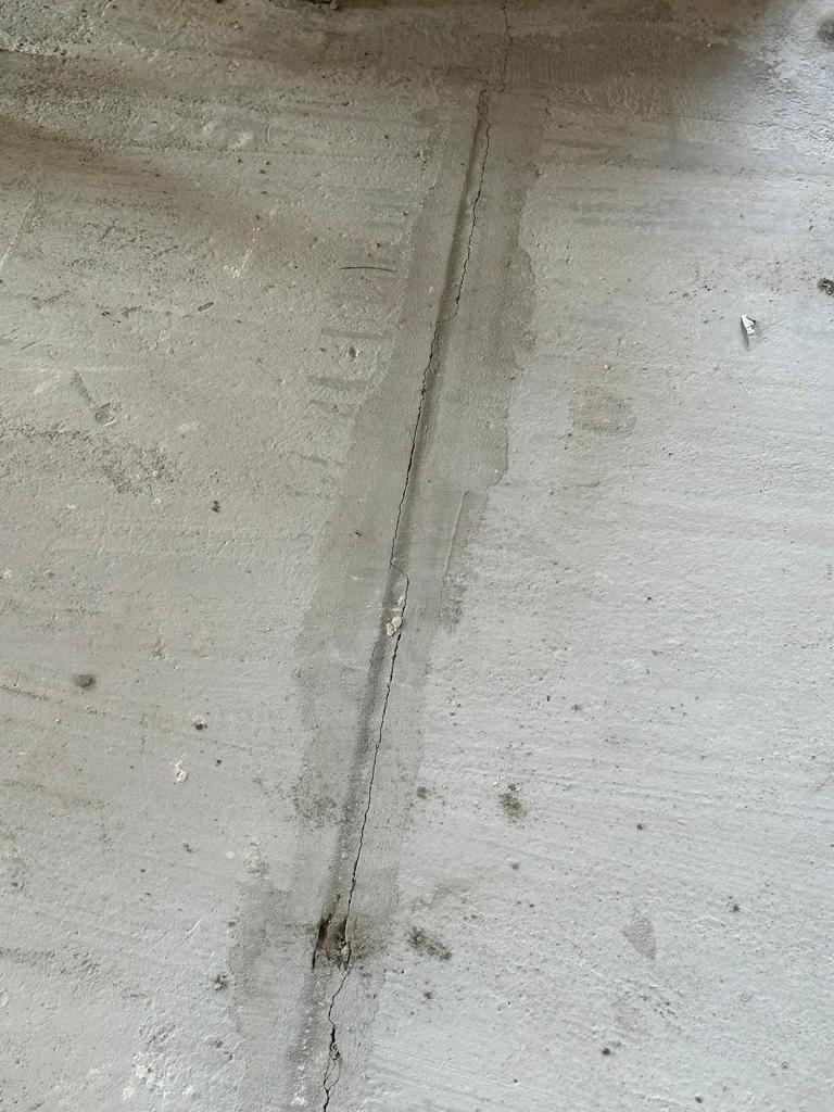

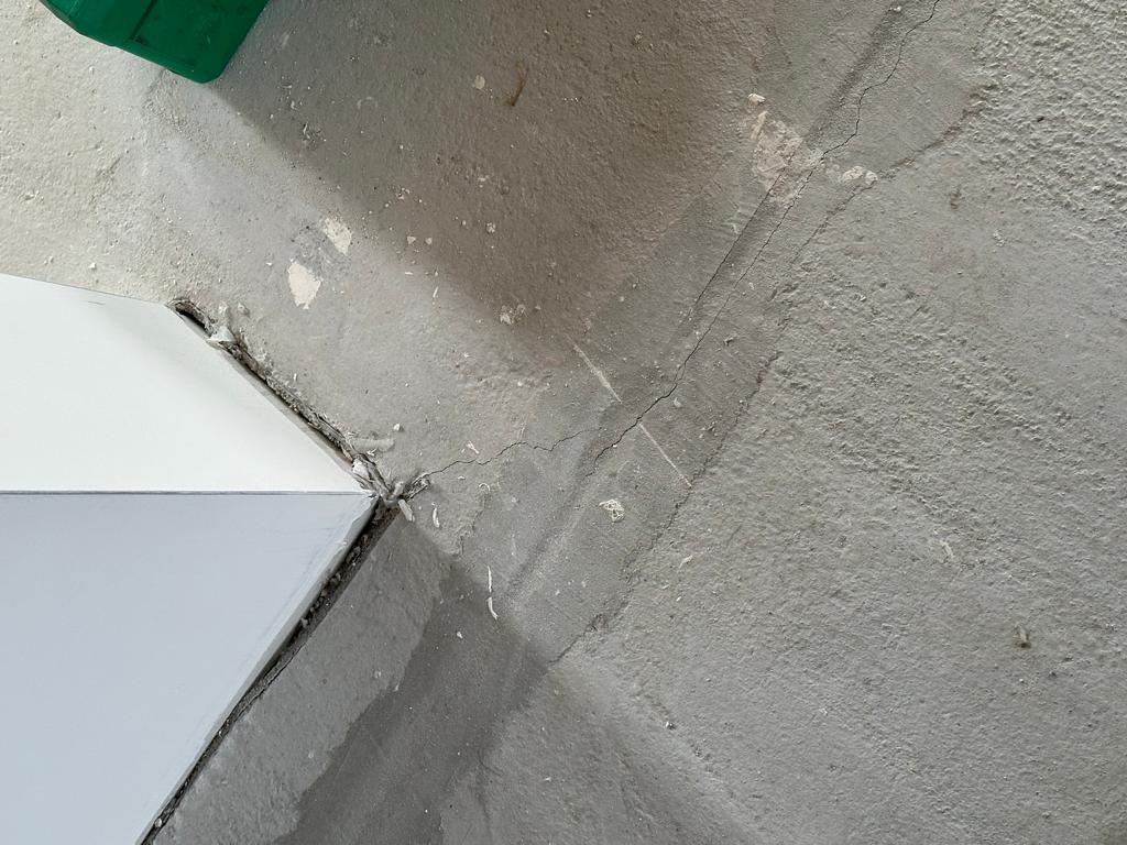

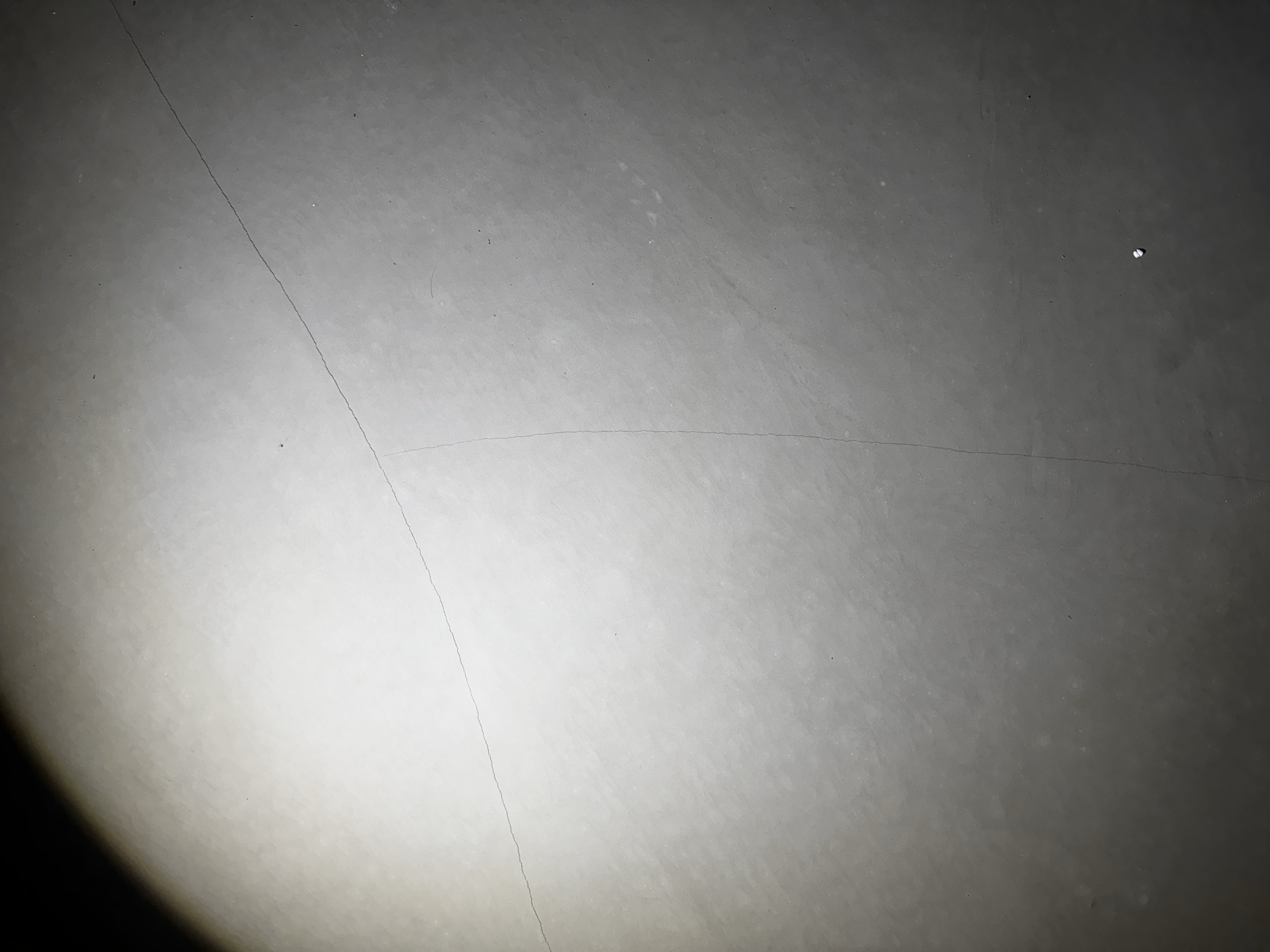

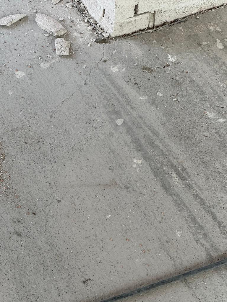

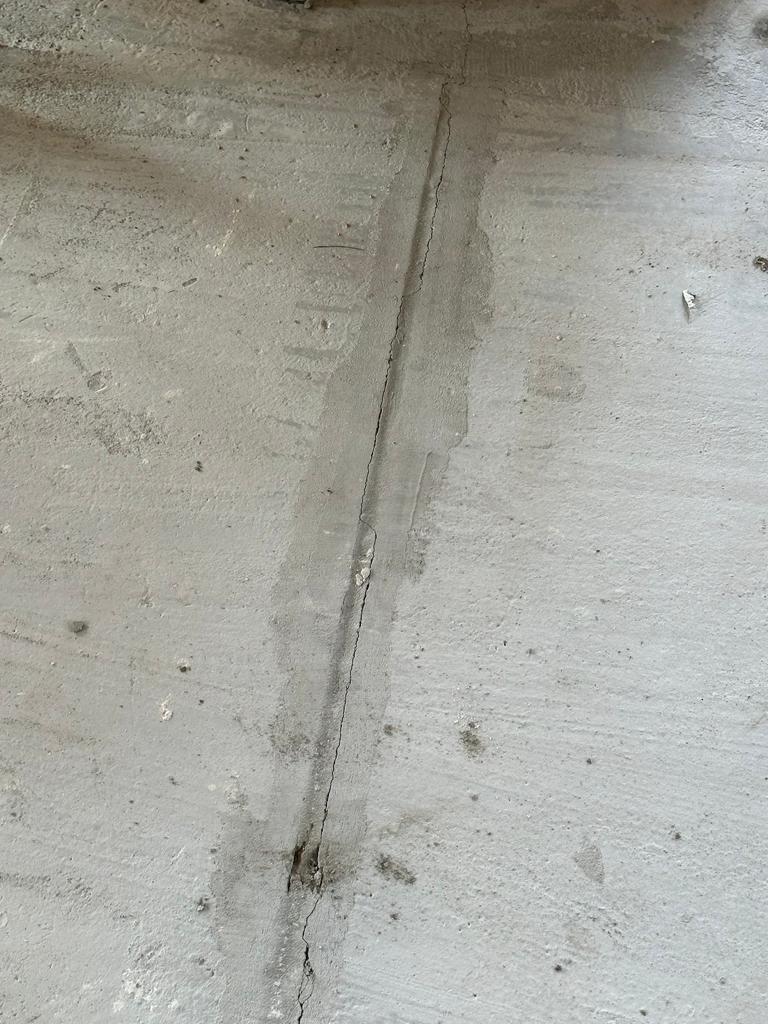

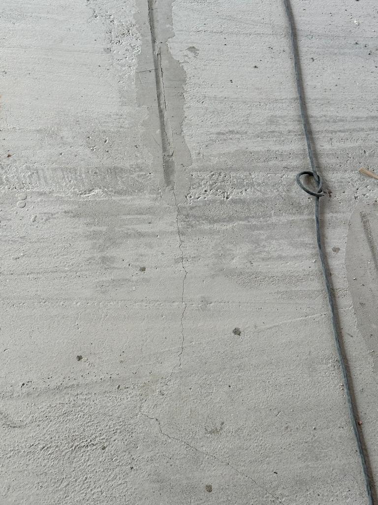

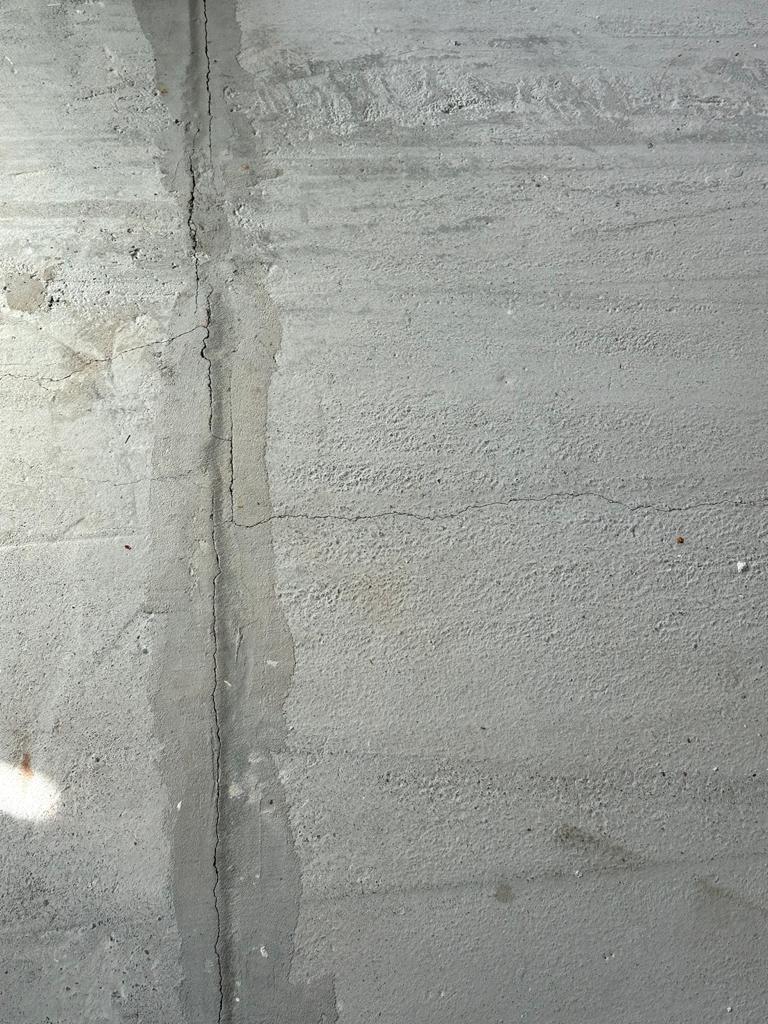

    bei uns im Bestandsbau, aufstockung vorhandenes Wohnhaus. Wurde ein 6,5cm dicker Zementestrich eingebaut. Das Aufheizprotokoll befindet sich am 10 von 14 Tagen und es machen sich risse bemerkbar.
    Anbei sende ich Bilder.
    Meine Frage ist nun wie man jetzt ab besten vorgeht, macht es sinn die Risse zu verharzen oder sollte der Estrich raus ?

    Hallo Jan
    Du hättest mal schreiben sollen, dass es z. B. ein Zementestrich ist.
    Lass es reissen, da kommt nichts wieder raus.

    Erstes oder zweites ? Funktion oder Belagsreifheizen ? Heiz komplett 2 x durch und schaue dann ...
    Beschleunigunger etc ? Fasern etc ? Was für Belag?
    Erstes und Drittes Foto - wo sind die Fugen unglaublich, entweder nicht da oder daneben ...direkt neben der Wand die Fuge muss man erstmal so hinbekommen..

    Sorry, Zementestrich hattest du geschrieben, habe ich überlesen......
    Ein paar Scheinfugen (Kellenschnitte) wären gut gewesen.
    Hier beiliegend mal was zu Rissen im Estrich.....

    Antwort an Sil,
    Momentan ist belegreifheizen bei 50 grad. Der eingebaute Estrich ist weber.mix 692.
    Als Bodenbelag sind Fliesen geplant. Wir treffen uns heute mit estrichbauer und Statiker auf der Baustelle.

    Nach Besprechung Termin wollen wir uns für eine Entkopplungsmatte (Ditra-Matte) entscheiden. Da der Estrichbauer für die Schäden verantwortlich ist, muss er auch für die Kosten der Entkopplungsmatte und dem Einbau aufkommen.
    Was haltet ihr davon ? Macht das eurer Meinung nach Sinn ?
    Würde mich sehr über eine Antwort freuen

    Du kannst einige Verharzen und Klammern lassen aber Matten je nach Oberbelag zum Beispiel Keramik lass ich immer den Fliseur einarbeiten, unabhängig ob geplant oder aus einen Schaden heraus.
    Es spricht also nichts dagegen , nur solltest du die folgenden Gewerke in Kenntnis setzen.

    Was sind denn das für zugeschmierte Fugen?
    Die Ditramatten soll der Fliesenleger bringen, der Estrichleger versteht ja anscheinend schon sein eigenes Handwerk nicht.
