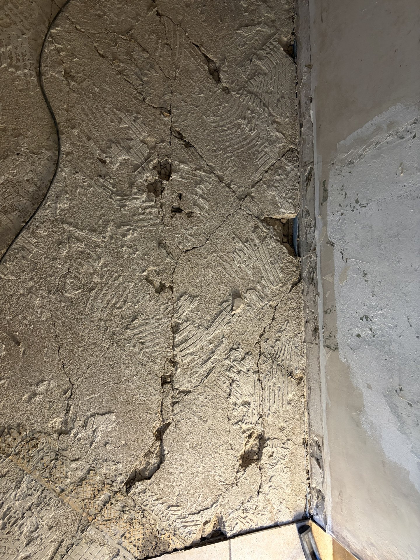

    ich hoffe, jemand von euch kann mir bei meinem Boden weiterhelfen.
    Wir haben im Erdgeschoss die alten Fliesen entfernt, weil diese teilweise rissig waren und an einigen Stellen bereits hochgekommen sind. Beim Entfernen haben wir festgestellt, dass auch der darunterliegende Estrich an mehreren Stellen Risse aufweist. Außerdem ist er an manchen Stellen deutlich weniger fest bzw. nicht so standfest wie an anderen Stellen.
    Nach Aussagen von früheren Eigentümern wurde der Estrich damals wohl nicht richtig angemischt. Der überwiegende Teil des Bodens ist allerdings fest und macht einen guten Eindruck.
    Nun stellt sich für uns die Frage, wie wir am besten weiter vorgehen. Einen neuen Bodenaufbau komplett herzustellen würden wir natürlich gerne vermeiden, wenn es eine sinnvolle Möglichkeit gibt.
    Als zukünftiger Bodenbelag ist Laminat vorgesehen.
    Kann man auf den vorhandenen Estrich ausgleichsmasse kippen und dann Laminat verlegen? Wir würden natürlich vorher die risse aufstemmen und lose teile entfernen.
    Fotos habe ich beigefügt.
    Vielen Dank schon einmal für eure Erfahrungen und Tipps!

    Der Estrich ist nicht rissig, der ist abbruchreif! Da er an einigen Stellen auch weniger Standfest ist, würde ich ihn erneuern, zumindest Raumweise.
    Einmal richtig machen und dafür in Zukunft Ruhe haben (dass ist meine Devise).
    Wenn dann der Estrich schon weg ist, wäre eine Fußbodenheizung noch eine Option über die man sich Gedanken machen kann/sollte.
