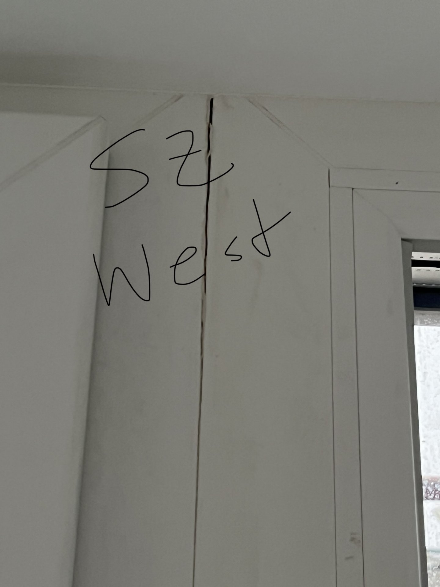

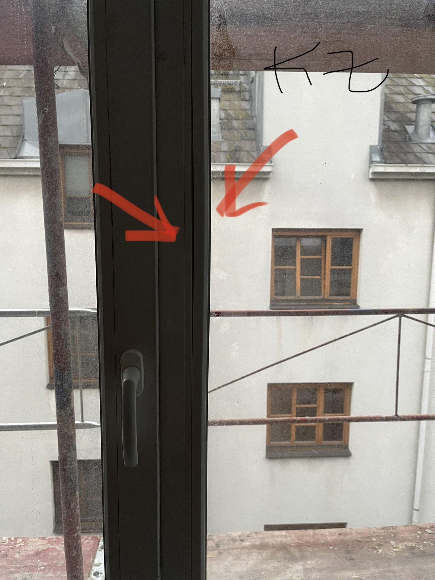

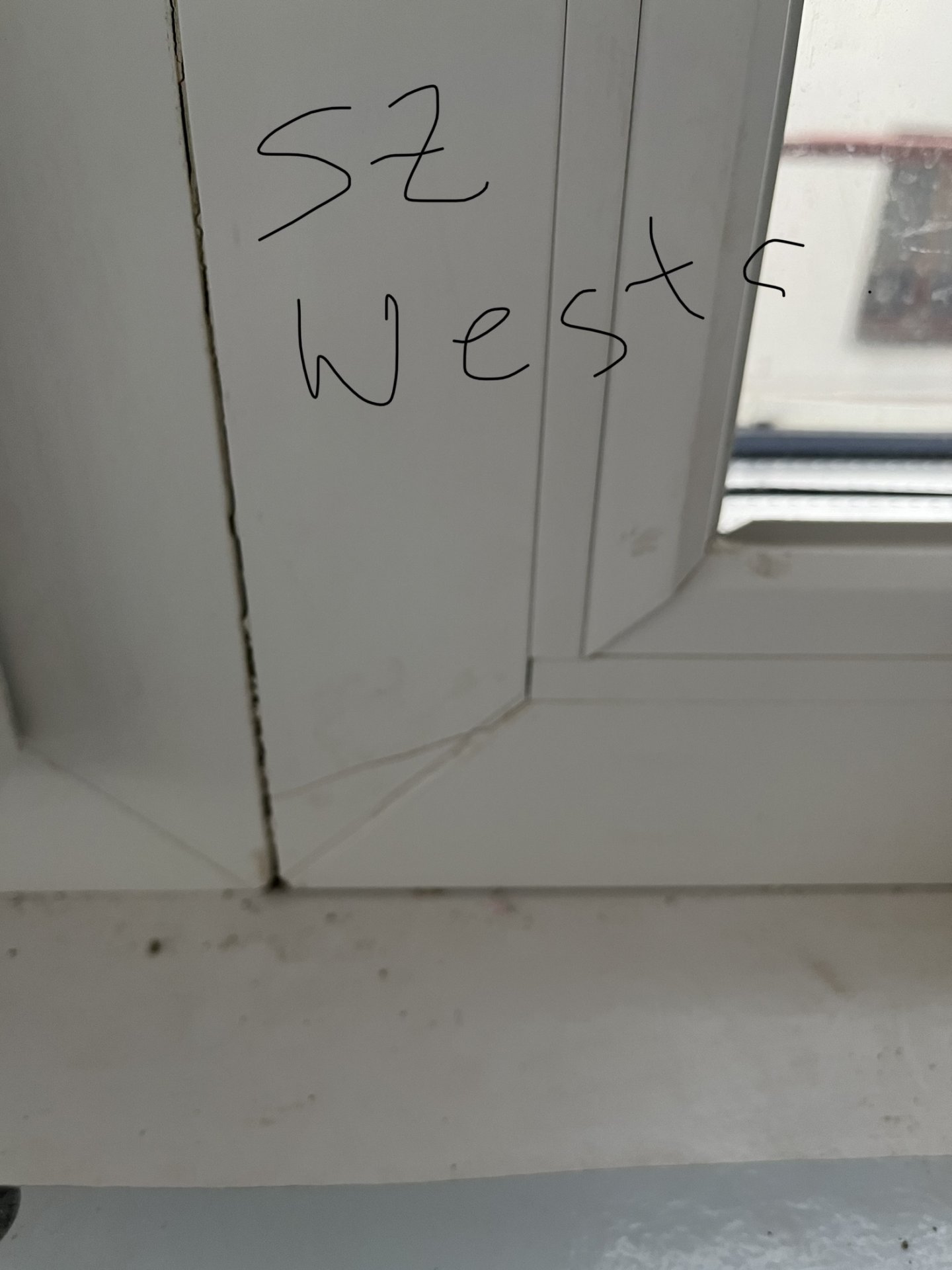

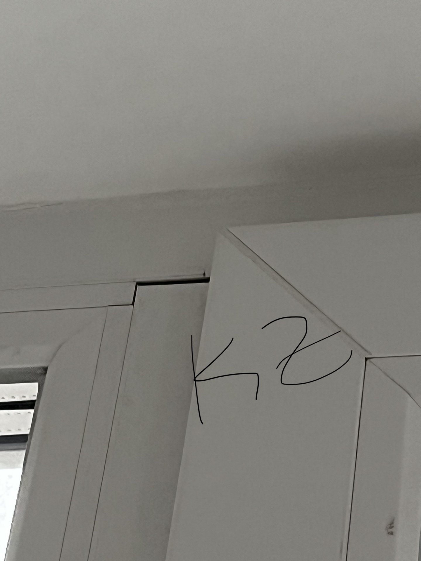

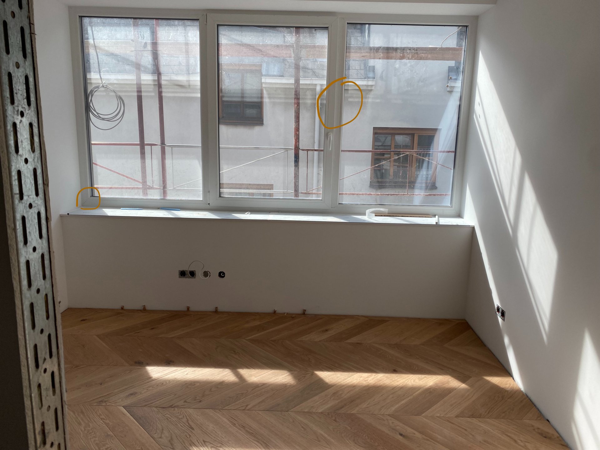

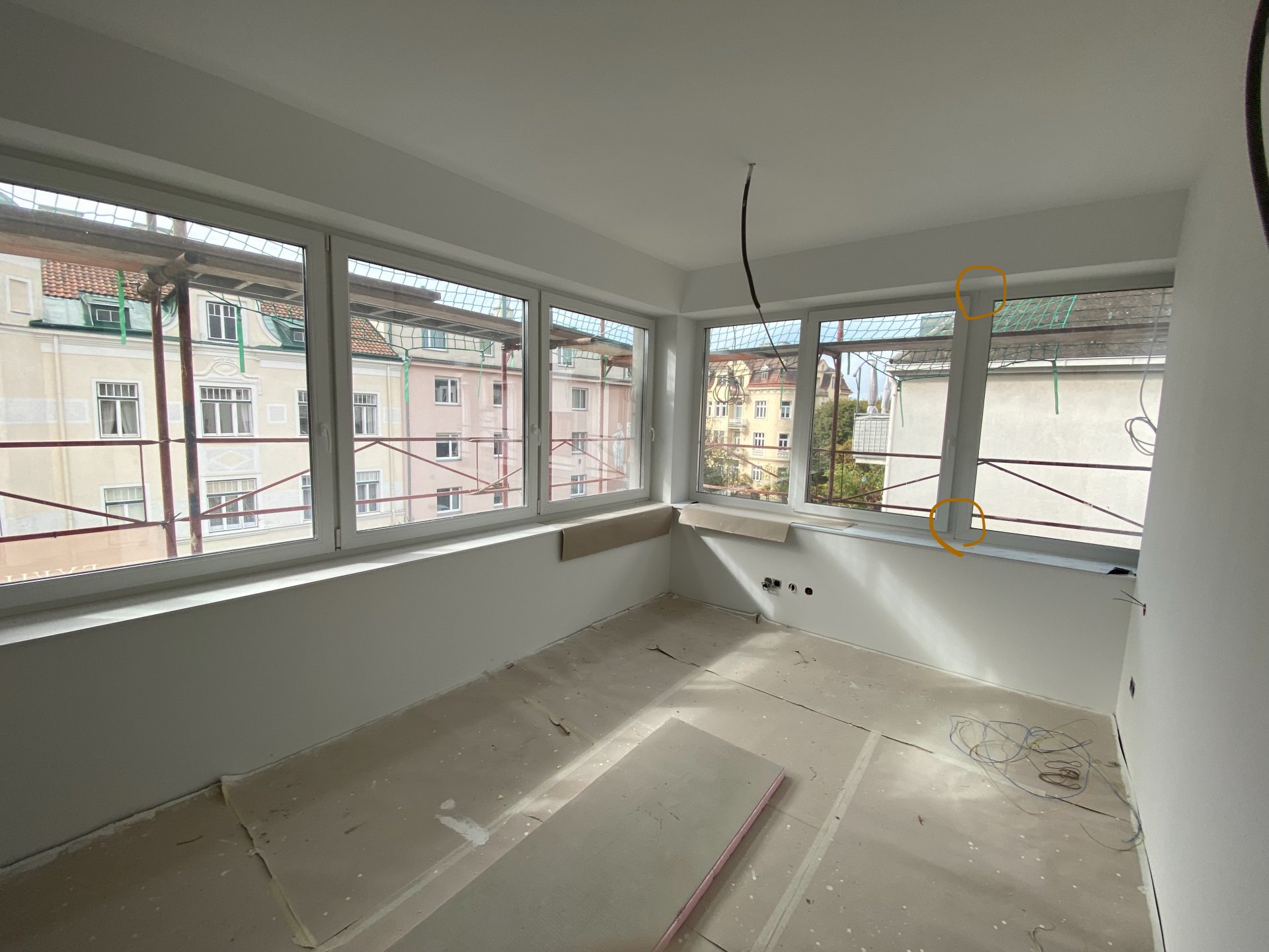

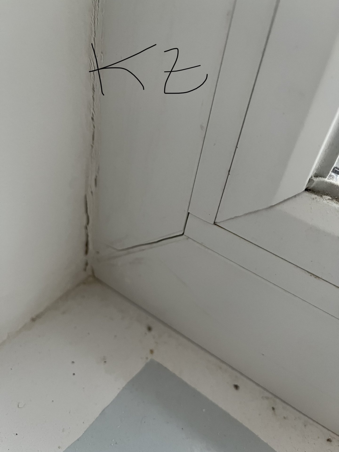

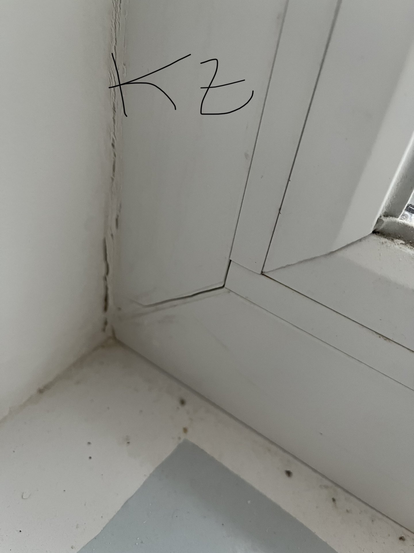

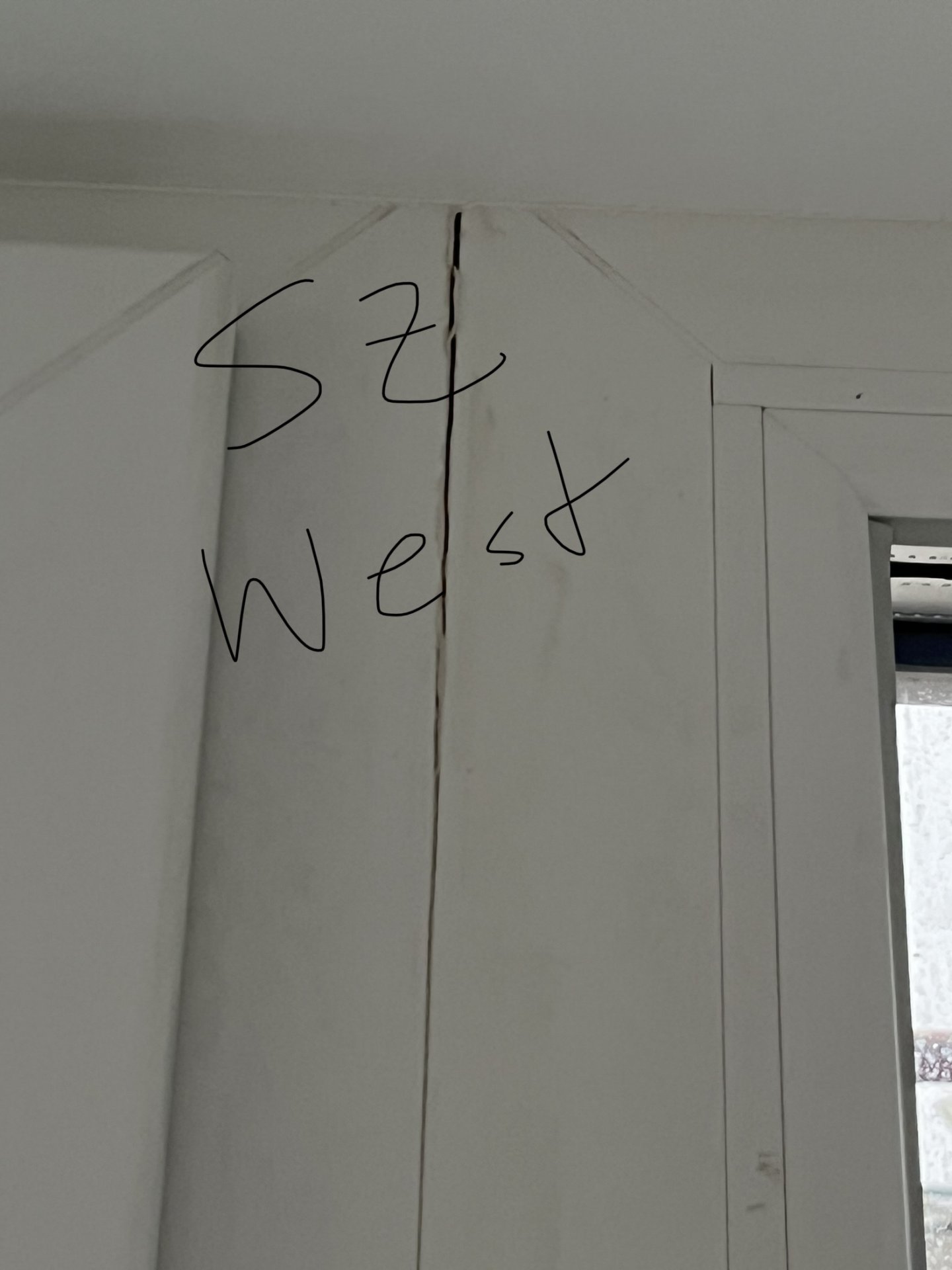

    Hallo!
    Ich war heute mal wieder auf der Baustelle unserer EGW und (täglicher neuer Kummer ... :() musste feststellen, dass auf der Seite mit der durchgehenden Fensterfront an mehreren Fensterrahmen Risse zu sehen sind. An anderen Stellen sieht es so aus, als hätten sich die einzelnen Teile, aus denen der Rahmen besteht, verzogen.
    Ich hab natürlich gleich den Bauträger informiert, aber ich frage mich schon, was das für Ursachen haben kann. Liegt es nur an den Fenstern, sind sie ev. von mangelhafter Qualität? Oder kann es schwerwiegendere Ursachen haben, weil der Druck von oben zu groß ist?
    Das ganze ist eine Aufstockung auf einen Altbau und an manchen Stellen, wo die Bauteile noch offen liegen bzw. wieder geöffnet wurden (was auch mein Unbehagen gefördert hat), schaut's halt für mich als Laien so aus, als wären da willkürlich Materialen übereinander gestapelt worden.
    Also ich freu mich jedenfalls, wenn mir jemand dazu Input gibt. Ich bin echt schon völlig am Ende, weil nichts fertig wird und was fertig wird, dem traue ich nicht mehr über den Weg.

    Die Glashalteleisten müssen nur festgeklopft werden, der Stoß zwischen den Fenstern kann auch wieder geschlossen werden.
    Die im Eck gebrochenen Rahmen zum Beispiel im Kinderzimmer müssen neu.

    War das Eure Idee mit dem Fertigparkett die Fischräte nachzuahmen? Die Bretter müssen sich aber auch treffen.
    Fischgräte ist es jedenfalls nicht.
    Sieht für mich nach einer typischen wir-können-alles-Firma aus, die dann doch einiges gar nicht kann.

    Ah, danke. Das ist schon mal sehr wissenswert. Ich werde auf alle Fälle drauf bestehen, dass die gerissenen Rahmen getauscht werden. Ich mache mir nur Sorgen, was die Ursache sein könnte.
    Natürlich ist das Fischgrät, da wurde gar nichts nachgeahmt, der wird so verkauft und ist verlegt, wie er gehört, im 45 Grad Winkel, klar treffen sich die Bretter. Tut aber zum Thema eh nichts zur Sache.

    Ok sah auf dem Foto irgendwie anders aus, dann ist das Parkett ja in Ordnung.

    Bei den gestoßenen FeRahmen hat man sich das H - Profil gespart.....
