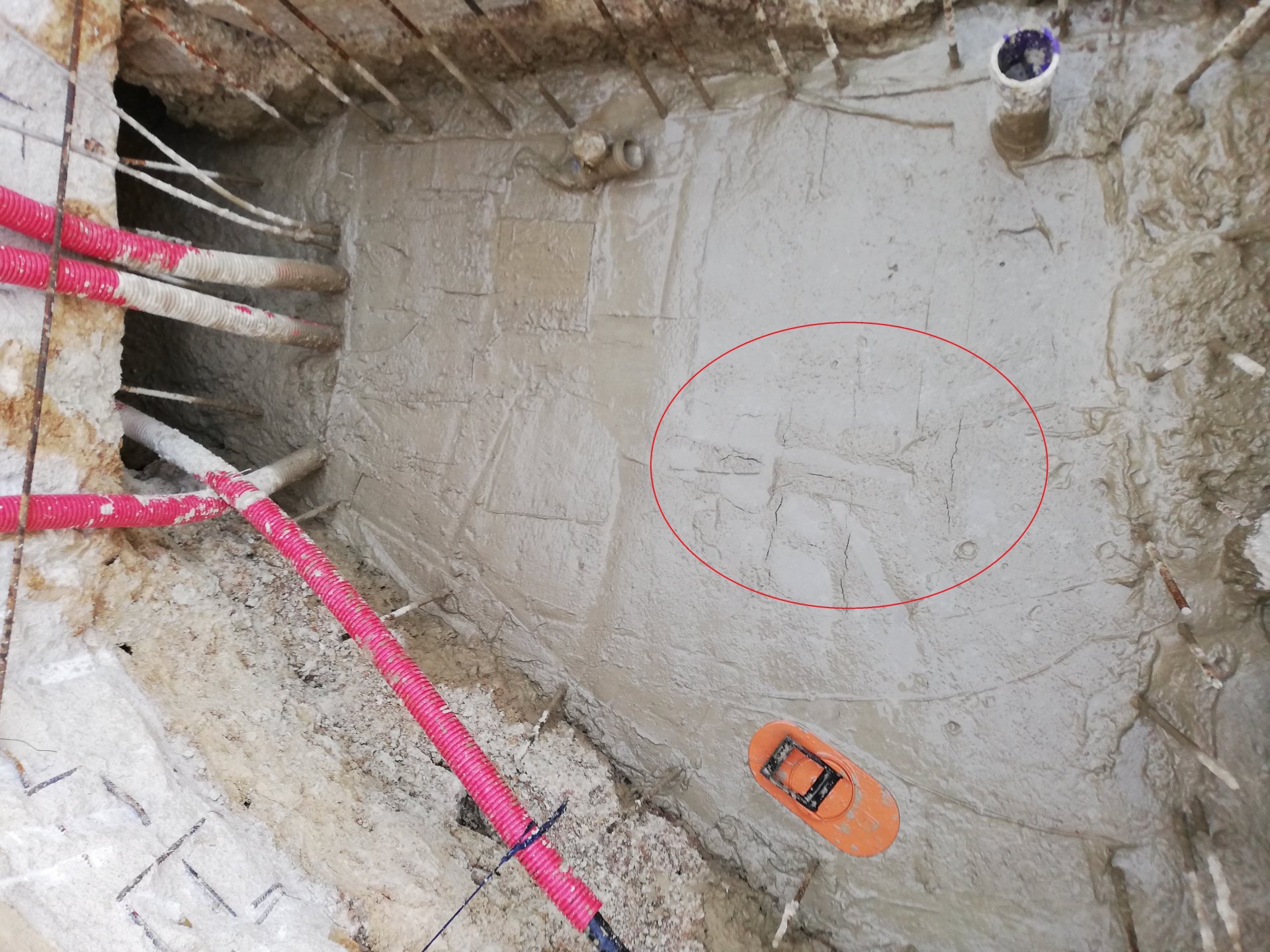

    Sehr geehrte Profis!
    Wir haben in Eigenleistung einen Revisionsschacht für unseren Kanal hergestellt, auch wenn ich glaube alles richtig gemacht zu haben kommt es zu Rissen im erst 10 Stunden alten Beton.
    mein Verhältnis in Kübeln:
    1 Kübel Wasser
    1 Kübel Zement
    3 Kübeln Betonsand 0-16
    Eisenmatten sind auch eingelegt mit 10 cm Lochabstand.
    Stärke der Bodenplatte 30 cm (wollte gute Überdeckung des 160 Kanalrohres.)
    größe ca 1,7 m x 0,5/1,7m
    Zement kommt aus dem Baumarkt und ist der günstige 32,5 CEM II, da mir gesagt wurde dass das für einen Revisionsschacht absolut ausreicht.
    Verdichtet wurde mit einer Rüttelflasche, 5 Sekunden alle 30 cm.
    Meine einzige Erklärung wäre, dass der Zement alt war da er drei Monate, gut verpackt zwar, aber doch draußen stand. Manche Säcke waren zwar härter aber nach dem hochheben, bzw einmal werfen, wurde der Zement wieder zu Pulver und war nicht verklumpt.
    Wieso kommt es zu diesen Schwundrissen?
    Was soll ich jetzt weiter machen?
    Ich muss noch eine Platte für ein kleines Becken betonieren darum lässt mir das keine Ruhe, was ich falsch gemacht habe.
    Vielen Dank!

    Bin kein Betonexperte aber
    erste Idee: Nachbehandlung fehlt?
    Beton ist heute nicht nur noch Kübel zusammen schütten.
    Sondern die Mischung, welche auf derPackung steht einhalten.

    Dein WZ-Wert von 0,5 ist zwar nicht optimal, aber noch in Ordnung.
    Die Risse können vermutlich durch zu schnelles Abbinden entstanden (Sonneneinwirkung, Zugluft, zu warm, etc.) sein. Wie Seaway schon schrieb, vermutlich keine Nachbehandlung durchgeführt.
    Der Zement aus dem Baumarkt ist nicht schlechter als der aus dem Fachhandel, nur bekommst du im Baumark i.d.R. nicht alle Festigkeitsklassen.

    Danke für die Antworten,
    Haben den noch nicht abgebundenen Beton und die Risse eingedrückt und die Oberfläche verrieben.
    Denke es war das zu schnelle Abbinden des Betons, bedingt durch die geringe Luftfeuchte und leichten Wind.
    Hier bei uns ist es gerade sehr trocken. Vor Sonneneinstrahlung wurde er geschützt (über nacht waren die Risse entstanden).
    Ich habe die gerigen Luftfeuchte einfach unterschätzt.
